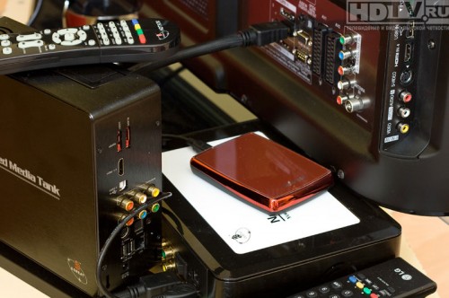

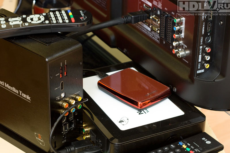

Несколько слов о высокоскоростном интерфейсе eSATA. В нашей подборке им оснащены два плеера — Dune HD Base 2.0 и Egreat EG-M32B. У первого есть только Host (т.е. к плееру можно подключать внешние накопители через eSATA), у второго и Host, и Slave (используется для переброски данных с компьютера в плеер, плеер в этом режиме «прикидывается» внешним накопителем). Но тут есть один нюанс: у продукта марки Dune интерфейс eSATA нативный, то есть, на заднюю панель выведен прямой канал, который способен принимать действительно большие потоки данных. У Egreat же оба eSATA сделаны всего лишь для расширения ассортимента разъемов: внутри плеера они подключены к USB-шине через чип-адаптер. Соответственно, скорость eSATA у Egreat EG-M32B ограничена пропускной способностью протокола USB, которая в разы меньше, чем у «честного» eSATA, используемого в Dune HD Base 2.0.

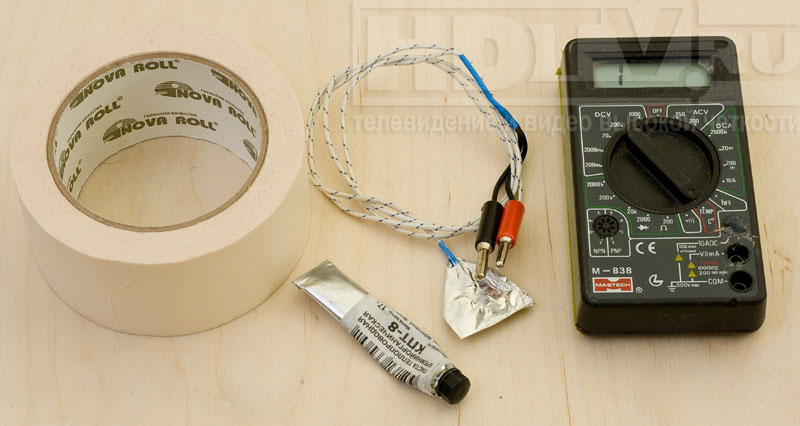

Для проверки качества реализации встроенной системы охлаждения мы использовали тот же винчестер, с которого гоняли все тесты. Это WD серии Caviar Green (1 Тбайт), самый «холодный» из ныне существующих жестких дисков. Замер производится после двухчасовой его работы внутри плеера в режиме воспроизведения одного и того же высокобитрейтного HD-видеоконтента. Во избежание остывания винчестера, перед замером плеер отключается от электросети мгновенно, путем выдергивания кабеля (так делать, вообще-то, не рекомендуется, но чистота эксперимента важнее), жесткий диск оперативно вынимается и на его боковую сторону (на «банку») тут же приклеивается термодатчик при помощи малярного скотча, обладающего минимальной теплопроводимостью. Устройство для замера температуры представляет собой универсальный тестер с термопарой в рубашке из алюминиевой фольги с прослойкой из теплопроводной пасты КПТ-8 для повышения точности и скорости нагрева датчика.
Замер длится 15-20 секунд. За это время винчестер не успевает охладиться ни на градус. Температура в помещении +25 градусов по Цельсию. После замера накопитель остужается естественным образом (примерно полчаса), затем инсталлируется в следующий плеер. Мы намеренно создали наиболее «тепличные» условия для наших участников. Ведь если уже даже в такой ситуации нагрев «харда» превысит 45 градусов, то это свидетельствует о плохо продуманной системе охлаждения. Такой аппарат лучше не оснащать более «горячими» винчестерами. Впрочем, это и так не рекомендуется делать, если вы не хотите получить раскаленный девайс или наслаждаться работой истерично жужжащего вентилятора. Теперь об исключениях: измерения WD TV мы не проводили по понятной причине — в него нельзя установить накопитель. BBK же изначально комплектуется собственным. Поскольку этот винчестер является безальтернативным, да еще и отличается от нашего референсного по скорости вращения шпинделя, то его нагрев мы не замеряли для исключения путаницы в таблице, хотя плеер после тестового марафона был чрезвычайно горячий на ощупь.
*1 — скорость вентилятора установлена через меню настроек в среднее положение. На остальных плеерах она не регулируется вручную
*2 — пассивное охлаждение при помощи радиатора, без применения вентиляторов
