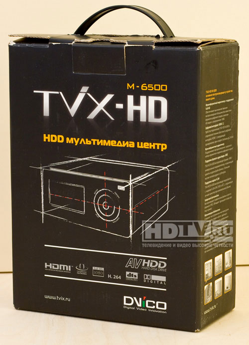

Судя по виду коробки и неполному комплекту поставки, мы у этого Tvix-HD M-6500 далеко не первые истязатели. Ну и ладно, кабелей у нас своих хватает, а перечень поставляемых вместе с плеером аксессуаров описан на сайте. Это сетевой кабель, пульт с батарейками, бумажная инструкция, CD с программным обеспечением, кабели USB и 3RCA-3RCA. Провод HDMI-HDMI значится как опция. Неужели к плееру ценой в 15000 (а несколько месяцев назад — еще дороже) не дается этот соединитель? К сожалению, проверить этот факт у нас не было возможности. Зато мы смогли оценить саму упаковку: ни сантиметра внутреннего объема не потрачено зря! При этом, сам плеер лежит в мягкой поролоновой формовке, а для остального предусмотрен картонный пенал. Кстати, вы обратили внимание, что в списке аксессуаров нет адаптера питания? Это потому, что данному плееру он не нужен: у него встроенный блок питания, как и у Dune HD Base / HD Base 2.0. Все прочие участники питаются от сети через внешний блок.

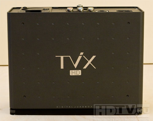

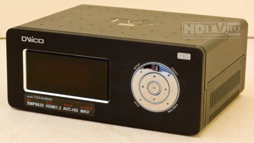

Аппарат компактен и довольно симпатичен. Досадно, что при такой цене его корпус сделан из пластика, однако дизайнеры постарались облагородить его небольшими впадинками, как у мяча для гольфа, и блестящим логотипом на верхней панели.
На фасаде устройства находится большой флуоресцентный дисплей и оформленная в виде концентрических кругов группа кнопок управления основными функциями. Она подсвечивается синим, миганием сообщая о принятой команде или ином действии. К счастью, дисплей и подсветка не навязчивы, поэтому почти не отвлекают на себя внимание.

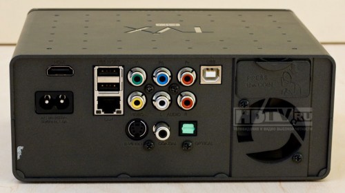

Сзади у плеера стандартный набор, но придраться особо не чему. HDMI в версии 1.3, цифровые аудиовыходы обоих типов, USB Slave… Для полного счастья не хватает только многоканального аудиовыхода, но в медиаплеерах он практически не встречается. Исключение составляет только Dune HD Base / HD Base 2.0, которые являются аналогом BD-проигрывателя Dune BD Prime, только с отсеком для HDD вместо привода Blu-ray. Но вернемся к Tvix-HD M-6500. Справа от разъемов расположен 40-миллиметровый вытяжной вентилятор, который даже на средней скорости (через меню можно выставить желаемое положение) работает очень тихо. Наконец, вместо заглушки можно установить цифровой ТВ-тюнер, но в России эта опция не актуальна ввиду своей бесполезности.

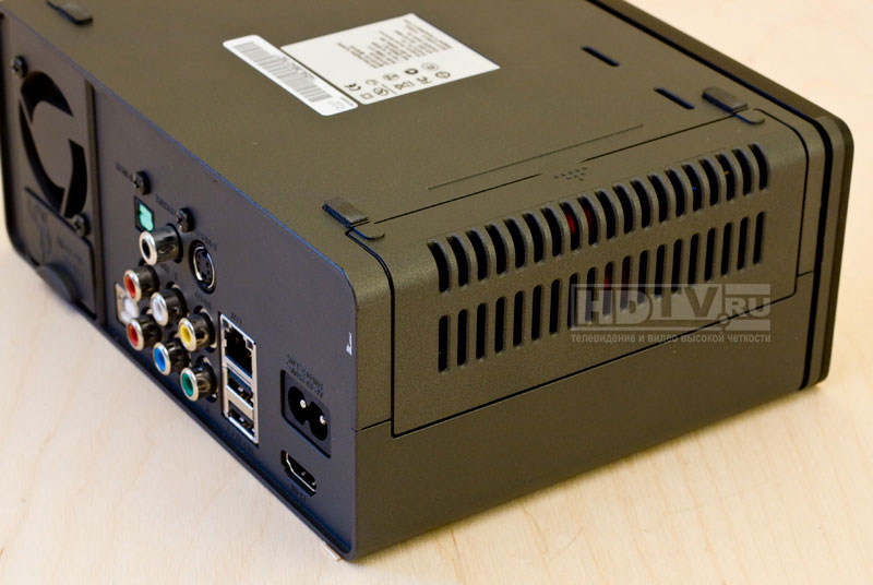

Отсек для жесткого диска расположен внизу, доступ к нему осуществляется через угловой лючок в правой части корпуса.
Если открыть его, то взору предстанут направляющие и два «хвостика»: SATA и кабель питания.
Производитель называет смену жесткого диска простой и быстрой, но в этом есть определенная доля лукавства. Возьмем любой из двух участвующих в тесте Egreat или Dune HD Base 2.0. Вот у них процесс извлечения происходит действительно быстро: нажал на фиксатор, потянул на себя винчестер за ручку салазок (Egreat) или сам винчестер (Dune) и вот он уже в руках. На все уходит 3-4 секунды! В случае же Tvix нужно вначале перевернуть аппарат вверх тормашками, затем открыть и отложить в сторону лючок, потом отключить кабели (те самые «хвостики»), нажать на фиксатор и только потом тянуть. Процесс установки накопителя происходит также, только последовательность действий обратная. Для фиксации HDD в отсеке к нему крепятся комплектные салазки-направляющие. В общем и целом конструкция хорошая, если только не пытаться классифицировать ее как подходящую для быстрой замены винчестера.

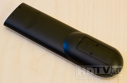

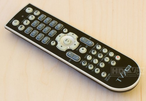

Пультами такой формы плееры Tvix комплектуются давно, и Tvix-HD M-6500 не стал исключением. Контроллер имеет продуманную эргономику, подписи на кнопках хорошо читаются, а в нижней части для удобства хвата батарейный отсек сделан выпуклым. Все бы здорово, но был бы этот пульт еще чуть-чуть покрупнее! Для мужской руки кнопки мелковаты, других же претензий у нас не возникло.

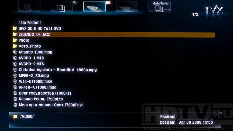

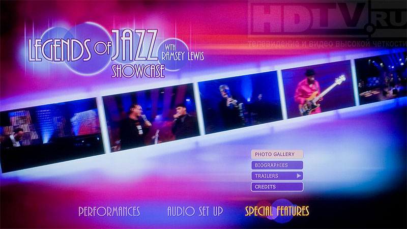

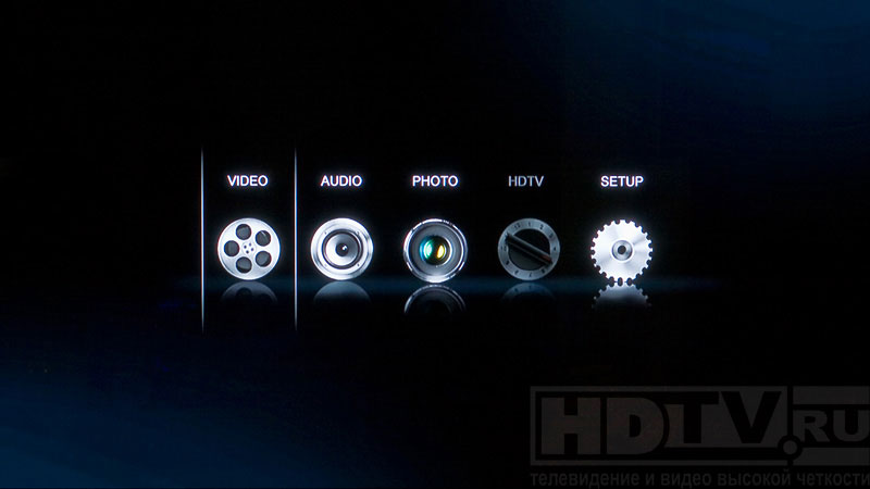

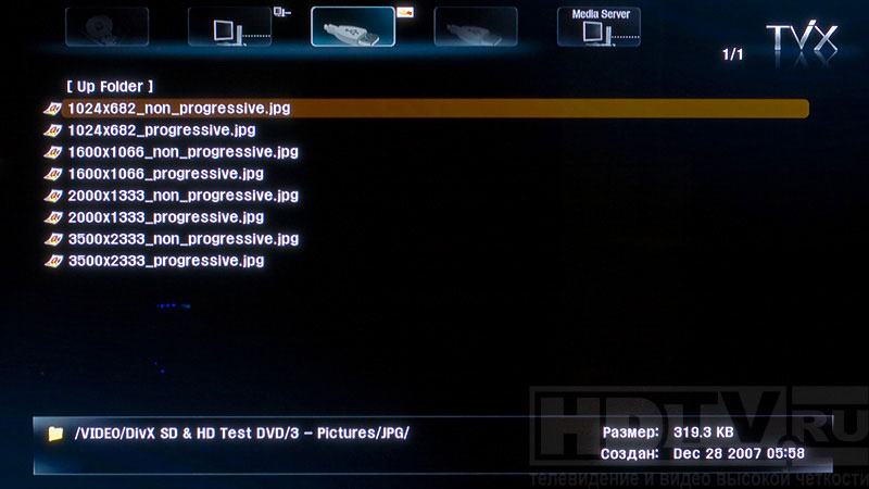

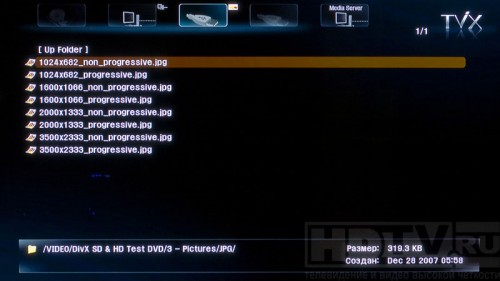

Дизайн экранного интерфейса у Tvix симпатичный и вполне наглядный. Скорость навигации и реакции на команды с пульта можно назвать оптимальными. Структура браузера вполне привычная, однако стоит отметить, что плеер поддерживает воспроизведение BD-образов (эта функция доступна пока только в тестовом режиме и не на всех прошивках). Не совсем понятно, как разработчики смогли реализовать эту фишку, монополистом на которую до недавнего времени была только Dune, ведь в аппаратном плане (чипсет и объем памяти) «Твикс» слабее «Дюны». Наиболее вероятно то, что этот плеер не сможет справиться с наиболее навороченными графическими меню, либо будет долго их обрабатывать. Проверять десятки образов мы не стали, ограничившись несколькими тестовыми — в конце концов, «фича» пока не получила статус постоянной.
Tvix-HD M-6500: дизайн меню и файловый браузер

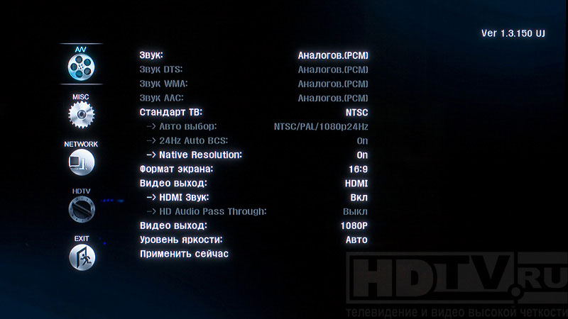

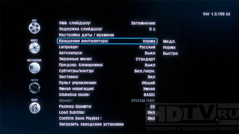

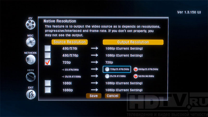

Меню установок оставило очень приятное впечатление. Настроек много, но особенно порадовала реализация выбора видеорежимов на HDMI-выходе. Плеер может переключать самостоятельно систему цветности и частоту кадров (правда, для некоторых роликов в PAL 23,976 Гц частенько загоралась индикация 24 Гц, хотя поток NTSC с фрэймрэйтом 59,94 Гц определялся корректно). А можно задать правила масштабирования вручную. Например, запретить плееру переводить сигнал 720p в 1080, а отправлять «как есть». Не совсем понятно, зачем это нужно, ведь телевизор или проектор все равно его отмасштабирует, только сделает это наверняка хуже, чем скейлер сигмовского чипсета. Впрочем, в очень дорогих устройствах отображения скейлеры встречаются весьма навороченные, но будет ли в такой системе High End место подобному медиаплееру? Так или иначе, функция есть и ей можно воспользоваться при необходимости, а можно поставить все на «автомат» и забыть.
Tvix-HD M-6500: меню настроек
