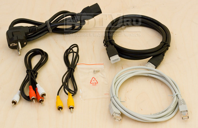

Продукт поставляется в цветной коробке характерного для BBK дизайна. Внутри находится сам плеер, сетевой кабель и адаптер питания, патч-корд для подключения к роутеру или иному интернет-маршрутизатору, кабель HDMI-HDMI, кабель для подключения композитного видеосигнала и аналогового стереозвука, пульт с батарейками и бумажная документация.

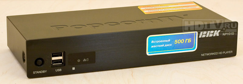

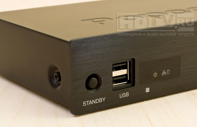

При извлечении плеера из мягкой упаковочной материи, мы испытали смешанные чувства. С одной стороны, металлический корпус, полимерная передняя панель с имитацией фактуры металла, аккуратная сборка. С другой — отсутствие дизайна как такового: плеер представляет собой предельно минималистичную «коробку» с кнопкой включения и двумя портами USB на передней панели. Дисплея нет, только несколько световых индикаторов. На наш взгляд, такое решение имеет право на жизнь, поскольку вся нужная информация все равно отображается на экране ТВ, а сам аппарат не будет отвлекать от просмотра в темноте. В то же время, дисплей может понадобиться, если при первом подключении плеер «не завелся» и приходится перебирать с пульта различные разрешения: на собственном экранчике устройства может отображаться текущая настройка видеовыхода, а также некоторая другая служебная информация. Размещение портов USB на фасаде — это удобно, если владелец часто подключает и отключает всевозможные накопители. Сделать же хотя бы один порт сзади разработчики не пожелали, уповая на то, что встроенного винчестера объемом 500 Гбайт и сетевых ресурсов пользователю будет достаточно, поэтому в постоянно подключенном внешнем жестком диске надобности не возникнет. Это спорно, но нам остается принять отсутствие тыловых портов USB как данность.

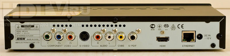

На задней панели плеера представлен вполне стандартный ассортимент терминалов: композитный, S-Video и компонентный видеовыходы, HDMI, двухканальный аналоговый аудиовыход, коаксиальный цифровой аудиовыход SPDIF и сетевой порт Ethernet 10/100 Мбит. Разъема USB Slave не оказалось, и это довольно печально для плеера с наглухо прикрученным жестким диском и относительно медленной «сеткой». Остается только закачивать данные на портативный накопитель, подключать его к плееру и сливать файлы по очереди, пользуясь функцией копирования.
BBK NP101S PopcornTV
BBK NP101S PopcornTV: тыловая панель

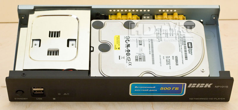

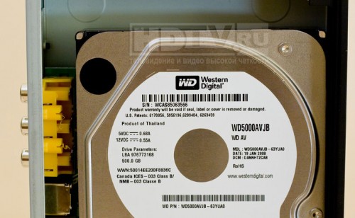

Плеер поставляется с предустановленным жестким диском Western Digital WD5000AVJB объемом 500 Гбайт. В защиту своего выбора разработчики приводят сразу несколько аргументов, суть которых сводится к тому, что данный накопитель, специально спроектированный для AV-техники и рекордеров в частности, отличается от аналогов пониженным уровнем шума, малым энергопотреблением и высокой надежностью (заявленное время наработки на отказ 1 млн. часов; допускается круглосуточная работа).
BBK NP101S PopcornTV: встроенный жесткий диск 500 Гбайт входит в стандартную комплектацию
Винчестер размещен в небольшом корпусе плеера, рядом с основной платой, и прикручен к нему тремя шурупами. Четвертый зачем-то уложен в отдельный пакетик.
BBK NP101S PopcornTV: плеер со снятой верхней крышкой. Слева под кожухом находится основная плата с электроникой, справа — жесткий диск

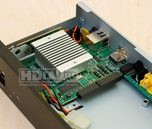

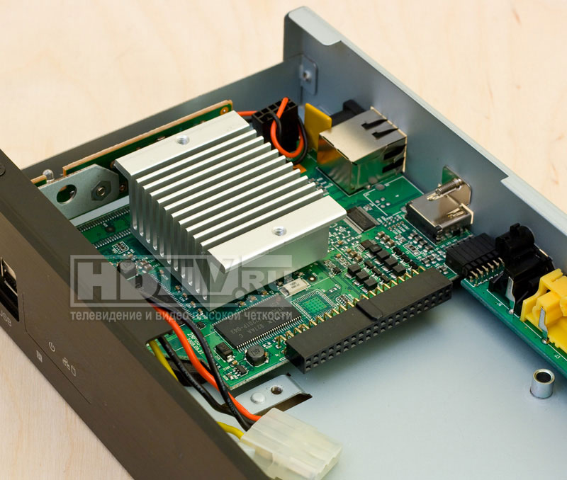

Если посмотреть на внутренности плеера, то в глаза бросается отсутствие вентиляторов. Действительно, разработчики выбрали для своего детища пассивную систему охлаждения. Но оправдан ли выбор? В корпусе размером в кирпич находится весьма горячий медиапроцессор и жесткий диск с частотой вращения шпинделя 7200 об/мин (хотя на рынке полно более «холодных» моделей на 5400 об/мин). Забегая вперед, отметим, что греется вся конструкция очень неслабо, хотя за время проведения тестов симптомов перегрева (в частности, неожиданного зависания) не наблюдалось. Но самый главный «сюрприз» ожидал нас дальше: винчестер оказался с интерфейсом PATA IDE! Иными словами, он подключается к основной плате через архаичную 80-жильную «гребенку». В самом этом факте нет ничего страшного, поскольку скорость передачи данных от этого не страдает, однако емкие жесткие диски с таким интерфейсом не выпускались и уже не будут. Максимум, на что можно рассчитывать при апгрейде плеера — так это на 750-гигабайтный HDD от Seagate, но даже эти винчестеры придется поискать в продаже. А захочется поставить внутрь хотя бы терабайт? Как говорится, облом: все «толстые» накопители — только с интерфейсом SATA. Странно, что плеер выпуска 2008 года им не оснащен. Предположим, что на устаревшие PATA-накопители ниже оптовая цена, что отчасти и позволило BBK продавать свой плеер с HDD за столько, за сколько многие конкуренты предлагают модели без винчестера. Вот только у тех других есть потенциал для наращивания емкости винчестера, а у BBK его нет.
BBK NP101S PopcornTV: предустановленный жесткий диск общается с основной платой через устаревший интерфейс PATA — поставить внутрь аппарата существенно более емкий винчестер уже не получится

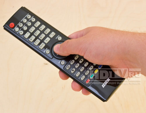

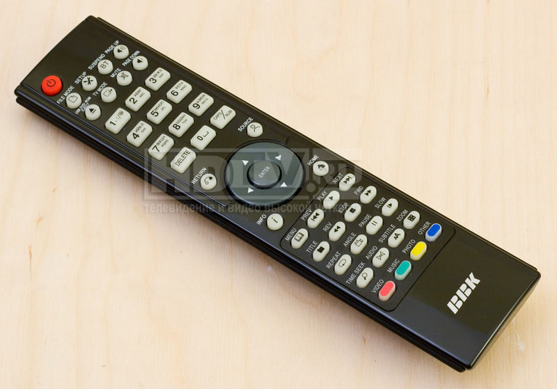

Пульт дистанционного управления — один из стандартных для устройств класса NMT, только в данном случае его верхняя сторона глянцевая. Выглядит красиво, но и отпечатки пальцев на ней гораздо заметнее, чем на матовом покрытии. То же можно сказать и про тыловую часть: она словно резиновая. Благодаря этому пульт не скользит в руке, но засаливается очень быстро, приходится всякий раз мыть руки перед использование устройства. Контроллер довольно крупный, кнопки расположены удобно. В общем, с эргономикой тут порядок.

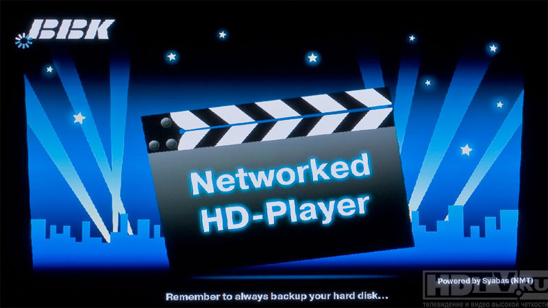

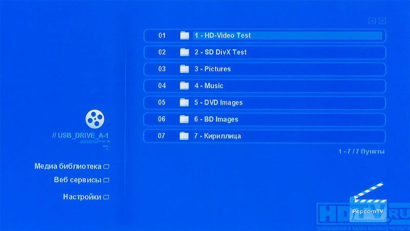

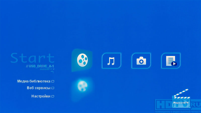

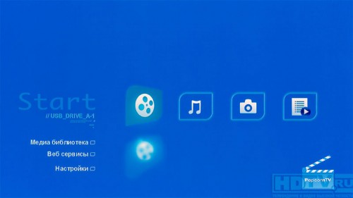

Поскольку BBK NP101S PopcornTV работает под управлением типовой прошивки компании Syabas, то его экранный интерфейс вполне стандартный. Оригинальная тут только статичная стартовая заставка. Впрочем, по ассортименту настроек плеер вполне состоятельный, хотя и без излишеств. Главное, что есть функция автоматического выбора разрешения, частоты и системы цветности для видеосигнала и маршрутизация аудиопотоков. Вот так выглядит стартовый экран и файловый браузер.

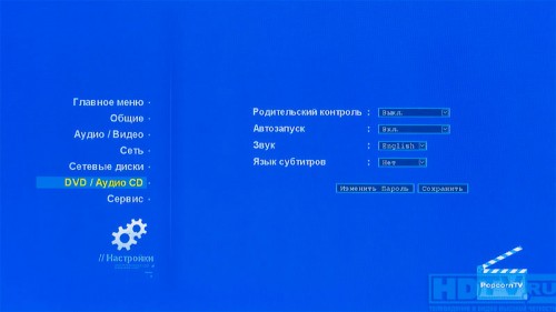

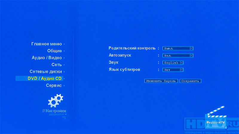

А вот так выглядит меню настроек
