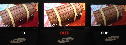

Световой поток (яркость)
Победители: ЖК LED и OLED телевизоры
Проигравший: Плазменные телевизоры
Яркость ЖК или OLED экрана зависит от того, как измерять этот показатель. Потому что ЖК телевизоры используют внешнюю подсветку, и уровень яркости экрана находится в прямой зависимости от яркости источников подсветки. В OLED, с другой стороны, каждый пиксель сам излучает свет. Вместе с тем есть ограничение максимальной яркости для OLED экрана (плазменные телевизоры также имеют систему ограничения максимальной яркости, но на более низком световом уровне). Так что если вы хотите получить полностью белый экран, ЖК телевизоры в этом случае будут ярче. Если вы хотите видеть белый прямоугольник на черном фоне, OLED телевизоры смогут демонстрировать более яркое "белое окно", чем ЖК телевизоры. При воспроизведении обычных видеоматериалов необходимо, как правило, воспроизведение лишь ограниченных светлых зон. Или, говоря другими словами, в ваших условиях просмотра OLED, вероятно, будут выглядеть ярче при воспроизведении фильмов и телевизионных шоу.
При том, что плазма не настолько яркая, как другие участвующие в сравнении технологии, стоит отметить, что яркость изображения не является определяющим показателем среди качественных характеристик.
Антибликовый фильтр или матовое покрытие экрана также во многом определяют возможности просмотра телевизора в дневное время, особенно при наличии явных источников засветки экрана.

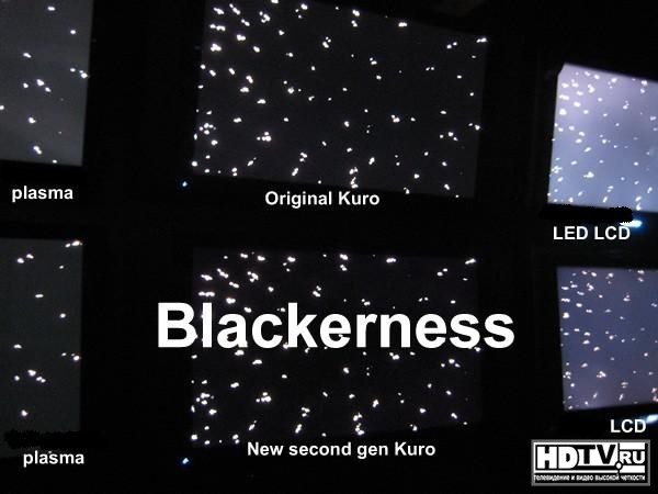

Уровень черного цвета
Победитель: OLED телевизоры
Второе место: Плазменные телевизоры
Проигравший: ЖК LED телевизоры
Поскольку OLED телевизоры могут по отдельности выключать свои само излучающие пиксели, они обеспечивают почти идеальный уровень черного цвета (почти нет света от экрана). Плазма также может по отдельности управлять своими пикселями, но не в состоянии представить их полностью черными (они даже в потушенном состоянии излучают незначительный свет). В LED телевизорах можно полностью отключать подсветку, чтобы создать абсолютный черный цвет, но это дает лишь полностью черный экран без элементов изображения. Система локального затемнения может несколько помочь, но имеет собственные недостатки. Уровень черного цвета тесно связан с таким определяющим параметром изображения, как контрастность.

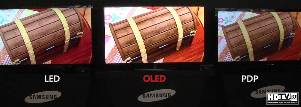

Контрастность
Контрастность определяется разницей между самой темной частью изображения и самой яркой. Это вероятно самый важный параметр среди качественных характеристик изображения. Картинка на дисплее с низким коэффициентом контрастности будет казаться размытой и плоской. И наоборот, высоко контрастное изображение будет представляться более реалистичным, с большей «глубиной».
За счет полного отключения отдельных пикселей изображения OLED технология позволяет добиваться, условно говоря, бесконечной контрастности. После тестирования первых OLED телевизоров компаний LG и Samsung можно считать, что картинка на их экране выглядит безусловно лучше, чем у любому другого телевизора. Лучше, любого плазменного или жидкокристаллического телевизора.
Лучшие ЖК LED телевизоры с системой локального (местного) затемнения могут иметь достойную кажущуюся контрастность, хотя они все еще выглядят не так хорошо, как лучшие плазмы.
Уходящие с рынка плазмы ZT60 и другие последние плазменные телевизоры компании Panasonic имели превосходный коэффициент естественной контрастности, и получали одни из лучших отзывов в прошлом году. И хотя OLED телевизоры обладают все же лучшей контрастностью, но и лучшие плазмы выглядели в этом отношении превосходно.

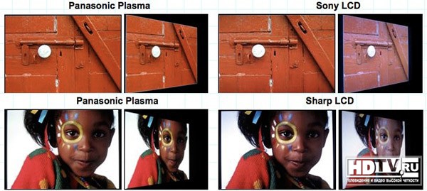

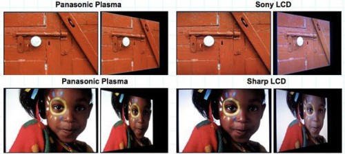

Угол обзора
Победитель: Плазменные телевизоры
Второе место: OLED телевизоры
На любом жидкокристаллическом экране качество изображения начинает снижаться при смещении зрителя в сторону от центрального положения относительно экрана. Картинка теряет контрастность, а в некоторых случаях, изменяется и тональность цветов. Это присущая данной технологии особенность. Плазменные модели не имеют проблем при просмотре под углом к экрану, хотя некоторые экраны имеют специальные покрытия, которые чуть ограничивают угол обзора. Если у вас расширенное пространство для расположения зрителей перед экраном (большой диван, размещенные сбоку кресла и др.), наилучшую по качеству картинку можно будет получить, если усесться прямо напротив экрана.
Нынешнее поколение OLED телевизоров имеет вогнутый экран так что, если вы слишком далеко смещаетесь в сторону, получаете ограниченный угол для ближней стороны экрана при нормальном угле для дальней стороны. Некоторое снижение качества изображения при смещении от центра имеется и на OLED телевизорах LG с плоским экраном (вероятно из-за используемых цветных фильтров), но оно не столь серьезное, как это может случиться с ЖК LED телевизорами.
