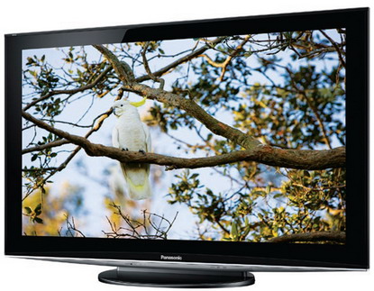

Тестируемый телевизор с диагональю 54 дюйма и его младший 50-дюймовый брат имеют характерный привлекательный дизайн — вся передняя панель, включая экран и рамку, закрыта блестящим стеклом. Смотрится очень стильно. Дополняет картину серая полоса в нижней части экрана над подставкой. Телевизор TC-P54V10 оснащен ультратонкой ЖК-панелью, поэтому его глубина составляет всего 1 дюйм в глубину в верхней части и 3,3 в середине. А ведь это на целый дюйм меньше, чем у G10, максимальная глубина которого составляет 4,2 дюйма.

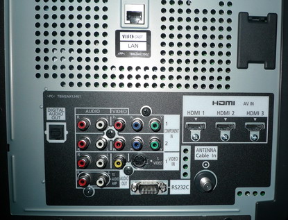

На терминальной панели V10 находятся четыре входных порта HDMI, в то время как G10 только тремя. Там же можно найти два компонентных, два композитных (один из которых расположен на боковой панели) и один S-Video видеовходы, для каждого из которых предусмотрена собственная стереопара. Венчают общую картину сервисный порт RS-232 для систем управления Crestron, компьютерный разъем D-Sub, расположенный на боковой панели и сетевой порт Ethernet для подключения к интернет-сервису Viera Cast.

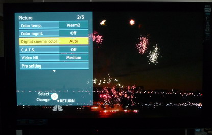

Как уже было упомянуто выше, модели V10 обладают некоторыми весьма полезными функциями, которых лишены телевизоры серии G10. Среди них и режим Digital Cinema Color (DCC), который подстраивает цветовую гамму, согласно профессиональным кинотеатральным требованиям Digital Cinema Initiative (DCI). Несмотря на то, что стандарт HDTV используется для видеоданных на Blu-Ray и для трансляции HDTV по кабельным сетям или через спутник (в последнем случае, с оговорками, так как зачастую сетевые операторы весьма вольно обращаются со стандартами), повсеместно имеет место заведомое ограничение цветового пространства, предписанное рекомендациями Rec. 709 для кодирования HD-видеопотока. Тем не менее, фильмы на Blu-Ray и игры для Sony Playstation 3 гипотетически позволяют задействовать более широкий цветовай охват xvYCC, посредством передачи метаданных через HDMI 1.3. К сожалению, на сегодняшний день таких дисков пока не существует в природе, но если они когда-нибудь появятся, TC-54V10 сможет использовать полученные данные для отображения наиболее корректных цветов, как это предписано студийными стандартами. В то же самое время вы можете выбрать режим симуляции расширенного цветового пространства, задействовав функцию DCC. TC-54V10 имеет два режима отображения цветов: стандартный и THX. Последний наиболее точно соответствует HDTV-стандарту Rec. 709 (Смотрите раздел «Функционироание» для получения более детальной информации).

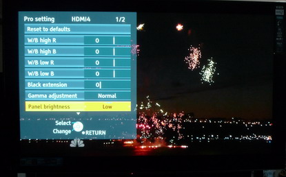

Измерение параметров серого цвета проводилось в режиме THX с установкой «Тёплый 2» в разделе меню «Цветовая температура» (другие настройки в режиме THX недоступны). Замеры показали 6626K при 20 IRE и 6594K при 80 IRE. В отличие от THX, пользовательский режим позволили нам нам настроить параметры серого цвета вручную. Таким образом, используя установки «Тёплый 2», при 20 IRE цветовая температура составила 6448К и 6424К ghb 80 IRE. При этом, отображение кожи всегда оставалось вполне корректным.
Пользовательские установки гаммы по умолчанию находятся в самой верхней позиции. Как показали измерения, ее уровень 2.25. К сожалению, нет никакой возможности регулировать это значение. Ни в сервисном меню, ни в меню настроек, не предусмотрены регулировки параметра гаммы выше указанного уровня. А ведь диски Blu-Ray проходят мастеринг с учётом гаммы дисплеев, показатель которых 2.5.

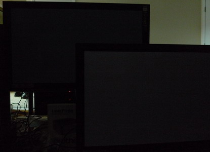

Наибольшим сюрпризом для нас стал более солидный уровень чёрного цвета у V10 в прямом сравнении с TC-P50G10 (смотрите фотографию выше). При том, что обе модели имеют одинаковые показатели, V10 демонстрирует заметно более глубокий чёрный цвет, чем G10. Увы, наши измерительные приборы не способны уловить разницу, но, тем не менее, «на глаз» V10 вдвое темнее своего собрата по модельному ряду. А это весьма ощутимое преимущество.
