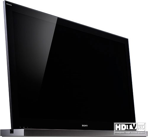

Sony называет дизайн этого телевизора монолитным. Он и вправду при боковом обзоре кажется единым целым. Еще более это впечатление усиливается после установки телевизионной панели в опционально продаваемую подставку в виде эффектно обработанного металлического бруска вдоль всей нижней грани дисплея.
Абсолютно плоский черный экран в узкой металлической рамке спереди напоминает вырубленную черную плиту. Металлический каркас из профилированных полос шириной 2,5 дюйма плавно уменьшается на один дюйм от нижнего ребра дисплея к верхнему.
Задняя поверхность дисплея выполнена из пластика с модной глянцевой отделкой, панель входных разъемов на ней скрыта под откидной крышкой. Подключаемые кабели и шнур питания можно уложить в углубление на подставке, правда немного тесное уже для нескольких толстых кабелей. Подставка у этого телевизора имеет шарнирное сочленение, чего ранее не встречалось у LCD моделей Sony. Дисплей можно слегка отклонять назад. Наклонное положение экрана будет, пожалуй, наиболее удобно при использовании телевизора на низкой подставке.

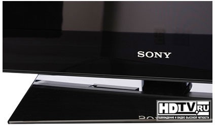

Sony Bravia KDL-52NX800
Логотип и индикатор включения почти незаметны в выключенном состоянии и немного подсвечиваются после включения телевизора.

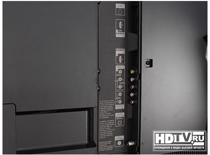

Задняя панель с двумя HDMI и прочими входами
![Обзор Sony Bravia KDL-52NX800 Обзор Sony Bravia KDL-52NX800](/uploads/posts/2010-04/1270538259_sony_kdl-nx800_05.jpg)
Боковая панель с двумя HDMI, VGA и компонентным входами
Телевизоры NX800 оснащены богатым набором интерфейсов, не совсем традиционно упорядоченных. Два HDMI порта расположены на задней панели, а два сбоку — хороший баланс для постоянных и временных подключений. Сбоку также находятся: аналоговый вход VGA для подключения компьютера, USB порт и AV входы для компонентного и композитного видео. На задней панели расположен еще один композитный вход, а также Ethernet порт, аналоговые разъемы для подключения аудиотехники, ну и вход для подключения ТВ антенны.

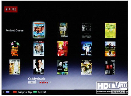

Меню Netflix
Меню Netflix в телевизорах Sony отличается от стандартного интерфейса Netflix. Поддержка Netflix одна из новинок в NX800, но качество получаемого изображения не самое лучшее в сравнении с использующими этот же сервис другими тестируемыми телевизорами. Например, лучше смотрится Netflix на LG 47LH50. Возможно, при приема видеосигнала Sony использует более низкий битрейт (скорость приема потока данных). В процессе закачки не указывается, какое качество стриминга можно ожидать.
Качество воспроизведения было одинаковым при проводном и беспроводном соединении с интернет. Большая часть просмотренных интернет сервисов не отличалась выдающимся качеством. Но тут проблема скорее не в телевизоре, а в том, что эти видео сервисы в первую очередь веб-ресурсы, и не ориентированы изначально на HDTV. Хорошее качество видео было получено с CBS, ну и конечно с TV.com. Неплохо, конечно, что в телевизорах Sony есть доступ к множеству второстепенных видео сервисов, но не всем они нужны.

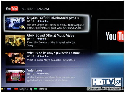

Видео сервис YouTube
В телевизорах NX800 встроено множество виджетов для быстрого доступа к ресурсам интернет о погоде, финансовых и политических новостях, а также Yahoo видео, спорт, Sudoku, Quizzmaster, USA Today Sports, TV Guide, FrameChannel.

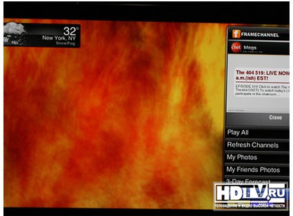

Виджеты Yahoo
Виджеты Yahoo могут перемещаться по экрану и включают новый сервис — FrameChannel. В целом виджеты Yahoo незначительно изменились на экране Sony, но работают медленно (хотя и быстрее чем у Samsung).

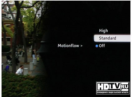

Также как и во многих современных хай-энд телевизорах, в NX800 используется обновление экрана с частотой 240 Гц. Однако в отличие от реализаций Samsung и Toshiba снижение размытия границ объектов (которое чрезвычайно трудно разглядеть) выполняется одновременно с видео обработкой по сглаживанию перемещения движущихся объектов. Эта технология Sony называется MotionFlow и имеет два режима — Standart и High.
![Обзор Sony Bravia KDL-52NX800 Обзор Sony Bravia KDL-52NX800](/uploads/posts/2010-04/1270538248_sony_kdl-nx800_09.jpg)
Два режима Sony MotionFlow

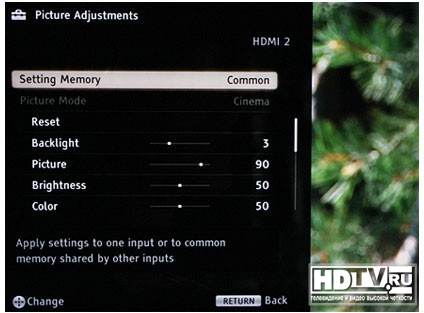

![Обзор Sony Bravia KDL-52NX800 Обзор Sony Bravia KDL-52NX800](/uploads/posts/2010-04/1270538250_sony_kdl-nx800_10.jpg)

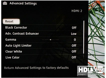

Меню настройки изображения
Меню изображения имеет опцию для использования со всеми входами или индивидуально. Для возврата к установкам по умолчанию в меню дополнительных установок изображения имеется кнопка сброса — «Reset». Дополнительные установки включают: предустановки цветовой температуры и регуляторы баланса белого цвета, два типа регуляторов шумопонижения с тремя положениями каждый. Имеется также опция «CineMotion» для конвертирования фильмов в телевизионный формат, семи-позиционный регулятор гамма и несколько дополнительных опций для оптимизации картинки.

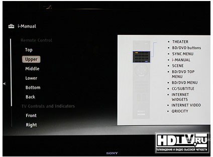

Удобное экранное руководство с использованием графики
NX800 включает иллюстрированное экранное руководство пользователя и меню с перечнем принимаемых телеканалов — EPG. На экране можно отобразить перечень телефонов и адресов веб-сайтов для получения необходимой технической информации по настройке телевизора. Имеется опция, позволяющая автоматическую загрузку программных изменений прошивки даже в отключенном состоянии телеприемника (в режиме Stanby).
