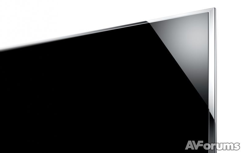

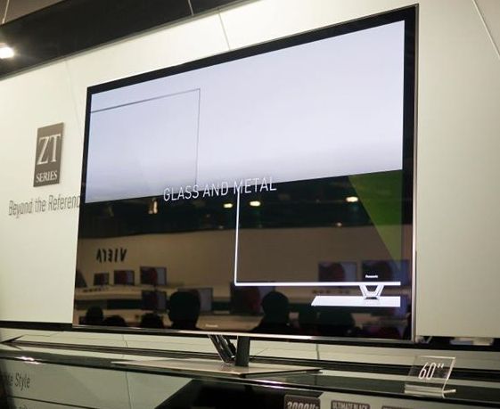

Великолепная сплошная стеклянная панель с шикарной футуристической отделкой, безусловно, отлично смотрятся. P60ZT65 можно считать дорогим телевизором. Но, по крайней мере, качество сборки соответствует стоимости. Всем своим видом панель демонстрирует высокий класс, а черное глянцевое покрытие, серебристая отделка и матовая металлическая подставка создают образ, который идеально сочетает в себе современность и классику. Под защитным стеклом проходит черная рамка шириной 2,5 см, которая окаймляет плазменную панель. По всему периметру корпуса проходит серебряная отделка шириной 1 см, а под экраном по центру расположен логотип Panasonic, который, к счастью, не светится. Слева внизу находится инфракрасный приемник для связи с ПДУ, а на задней панели справа размещены несколько кнопок основных функций управления. Рядом с ИК приемником есть крошечный индикатор питания, но для тех, кто будет смотреть P60ZT65 в абсолютно темной комнате, индикатор может стать серым или его можно даже полностью отключить.
Благодаря антибликовому фильтру 60 дюймовый стеклянный экран не особенно сильно отражает свет даже в дневное время. Защитное стекло действует не только как фильтр, оно еще и защищает экран при использовании сенсорного пера Touchpen, необходимость которого для этого телевизора все-таки несколько сомнительна! Корпус новой плазмы Panasonic удивительно тонкий – 3,5 см. Задняя панель выполнена из черненого металла, удачно спроектированная конструкция отличается прочностью и качественной отделкой, чего мы всегда ожидаем от Panasonic. На задней панели есть несколько вентиляционных отверстий для двух вентиляторов охлаждения. Но их не было слышно при просмотре P60ZT65. Как и у других плазменных телевизоров, отмечалось некоторое гудение от блока питания, если прислушаться, склонившись к задней панели. Общий вес P60ZT65 44 кг, без подставки – 37кг. Предусмотрено стандартное крепление для настенного монтажа.

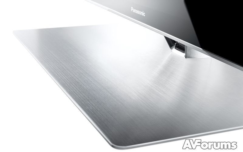

P60ZT65 соединяется с отделанной под шлифованный металл подставкой через V-образное сочленение.

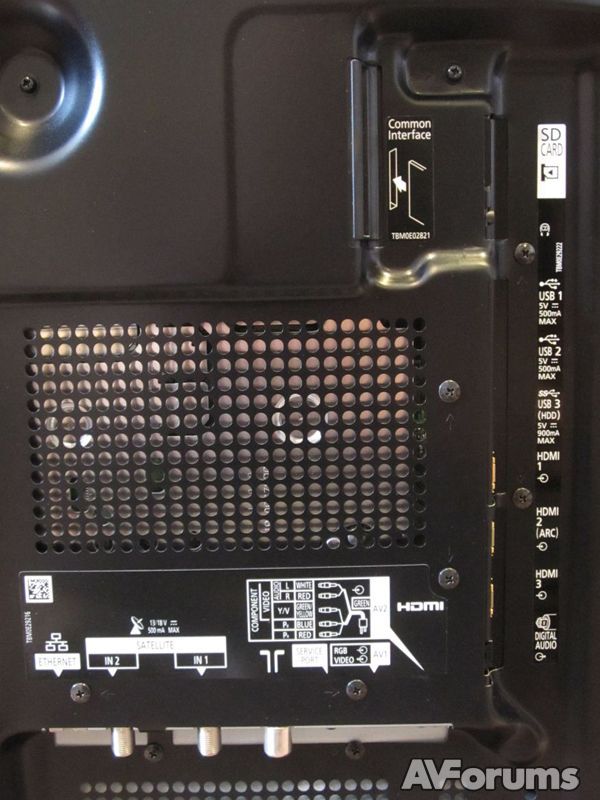

Интерфейсные разъемы направлены в сторону и вниз для более удобного использования телевизора при настенном креплении. Однако, боковые входы HDMI лишь на 10 см смещены от края панели. При подключении некоторых кабелей они могут выглядывать сбоку и портить всю эстетику P60ZT65. В этой флагманской модели предусмотрены лишь три входа HDMI, а также есть три порта USB, разъем для наушников, слот для SD карт, слот Common Interface (CI) и оптический цифровой аудиовыход. Вниз направлены разъемы для кабелей спутникового и эфирного ТВ, порт Ethernet и входы аудио/видео (AV1 и AV2) для видеотехники прежнего поколения. Отличительной особенностью P60ZT65 от других моделей Panasonic являются позолоченные контакты интерфейсных разъемов.
Единственным недостатком можно считать отсутствие интерфейса RS232. Вероятно, также стоит отметить отказ от использования разъема VGA, так что для подключения к компьютеру, придется использовать более современный DVI / HDMI. P60ZT65 поставляется с 1,5 метровым трех контактным кабелем питания, который подключается с помощью г-образного штекера, чтобы упростить соединение при настенном использовании.

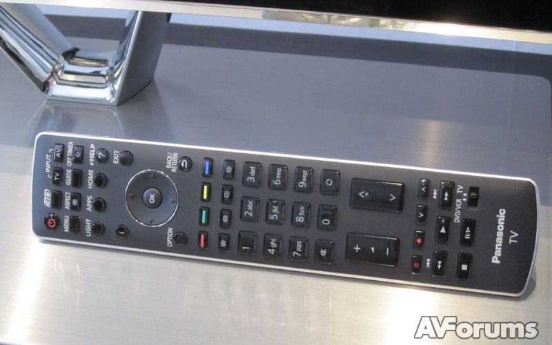

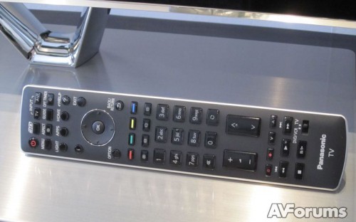

P60ZT65 поставляется с высококачественным пультом дистанционного управления, каким всегда оснащались флагманские модели Panasonic в прежние годы. Пульт очень хорошо спроектирован и удобно лежит в руке, а привлекательное черное покрытие и серебристая отделка, гармонируют с дизайном самого телевизора. На пульте имеются все основные органы управления с интуитивно понятным расположением, что упрощает его использование. Такой пульт предпочтительнее глянцевых ПДУ, входящих в состав большинства других телевизоров Panasonic, на глянце постоянно появляются отпечатки пальцев. Есть еще и сенсорный контроллер с панелью Touch Pad, имеющий только основные кнопки для управления и упрощающий навигацию по разделам меню. Он очень похож на прошлогодний сенсорный контроллер, но стал еще удобнее. Как подсказывает название, контроллер имеет сенсорную панелью, которую дополняют кнопки для переключения каналов и регулировки громкости. Но его истинное назначение проявляется при использовании для веб-функций и приложений.
Новый пульт 2013 года также оснащен встроенным микрофоном, обеспечивающим голосовое управление телевизором. Несмотря на то, что все это более-менее полезные функции, сенсорный контроллер выступает во всей красе, когда дело доходит до поиска материалов в сети, а не до рутинных обязанностей, таких как переключение каналов или регулировка громкости.

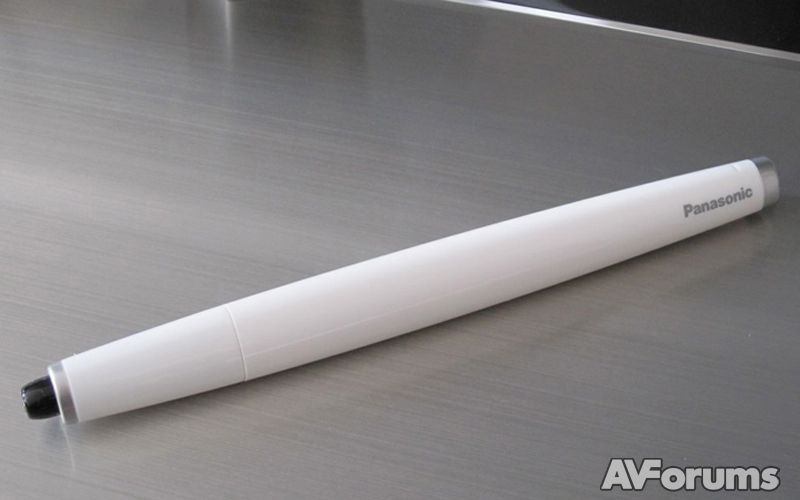

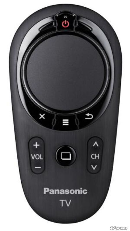

Новинкой этого года стало электронное пера Touchpen, которое Panasonic позаимствовал из своих профессиональных панелей. Touchpen взаимодействует с телевизором через Bluetooth, считывая световой поток от каждого пикселя, чтобы обеспечить позиционирование наносимого на экран изображения. Благодаря быстрому отклику панели на экране можно свободно рисовать. Вы можете использовать Touchpen для рисования, добавления надписей или игр. Вначале нам понравилась эта забава, но новинка довольно быстро приелась. Panasonic, очевидно, включил эту функцию, что называется «до комплекта». Трудно представить, кому из любителей домашнего кино понадобится это электронное перо (Touchpen).

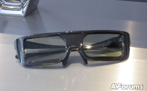

В комплекте с P60ZT65 лежат двое активных 3D очков затворного типа от Panasonic (TY-ER3D5MA), которым, кажется, был сделан небольшой макияж, в сравнении с прошлогодней моделью. Новые очки сохранили прежний дизайн и остались такими же невероятно легкими и удобными. Линзы у очков по-прежнему нейтрального оттенка, но стали более прямоугольными и все же они достаточно большие, в сравнении с линзами обычных очков, обеспечивают широкое поле зрения. Очки включаются кнопкой на оправе, над переносицей. После включения очки автоматически синхронизируются с телевизором и выключаются, если не получают сигнал в течение 5 минут. Очки работают в радиочастотном диапазоне, поэтому не было никаких проблем с синхронизацией, связь ни разу не терялась. Для питания используется стандартная, не перезаряжаемая батарея CR2025, которой хватает примерно на 70 часов просмотра.

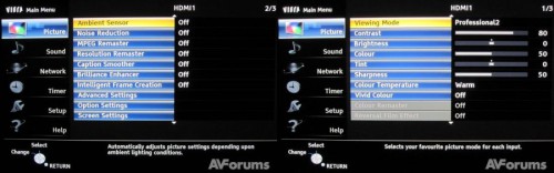

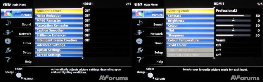

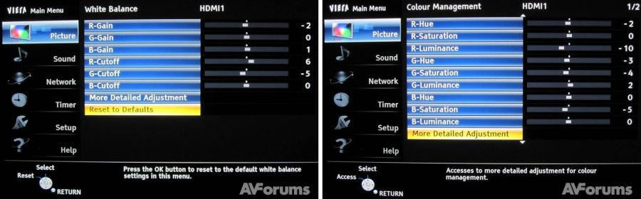

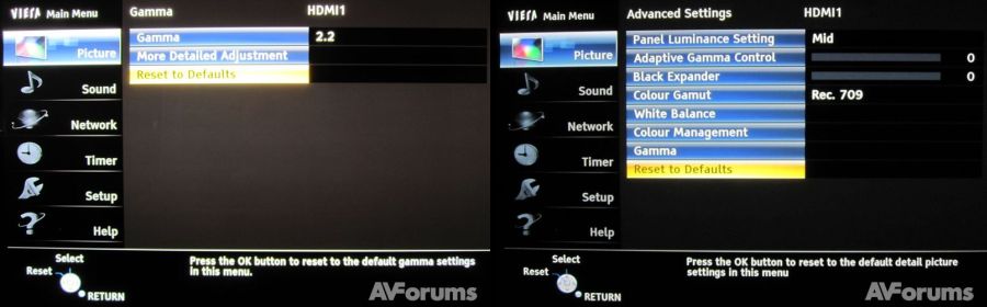

Как и большинство телевизоров Panasonic нынешнего года, расширенное меню изображения P60ZT65 теперь отличается изумительным набором регуляторов изображения. Есть также ряд предустановленных режимов просмотра, одним из которых является эксклюзивный режим P60ZT65 – «EBU Default». Этот новый режим основан на рекомендациях EBU (Европейского телевещательного союза) . Эти рекомендации разработаны для того, чтобы дисплей мог воспроизводить именно такую картинку, какую задумывал режиссер фильмов и телепрограмм при съемке. Есть также режимы Динамический, Нормальный, Кино, Пользовательский, THX и Профессиональный (ISF). Пользовательский и профессиональный режимы предлагают одинаковые возможности для калибровки, но вы можете настроить только пользовательский режим с помощью функции в удаленном приложении Интеллектуальная калибровка. Первая страница включает стандартные регуляторы изображения, плюс установка цветовой температуры, которая предлагает на выбор значения: холодный, теплый и нормальный. Кроме того, есть регуляторы Яркие цвета, Colour Remaster и Reversal Film Effect, которые вы можете при необходимости отключить.
На второй странице есть регуляторы: для датчика внешнего освещения, снижения шума, MPEG Remaster, Resolution Remaster, сглаживания надписей, Brilliance Enhancer and Intelligent Frame Creation. И все это должно быть отключено, если для вас на первом месте стоит достоверность изображения. Не забывайте, что Intelligent Frame Creation превращается в 24p Smooth Film, когда вы смотрите материалы формата 24p, и в некоторых режимах по умолчанию используется максимально, поэтому убедитесь, что он выключен. Также на этой странице вы можете получить доступ к дополнительным настройкам, опциям настроек, дополнительным разделам настроек экрана и 3D.
Разделы меню дополнительных настроек включают в себя несколько новых функций, и самое главное, есть панель настроек цветовой яркости, которая предлагает на выбор значения низкий, средний или высокий. Одним из немногочисленных замечаний по прошлогодней флагманской модели было ограничение по яркости, так что эта новая функция должна помочь в решении данной проблемы. Есть также регулятор адаптивной гаммы и функция расширения черного, которые нужно установить на нулевую отметку, а для цветовой гаммы выбрать Rec.709. Затем есть все стандартные регуляторы калибровки, включая двух и десяти точечный регуляторы баланса белого, с установкой значения гаммы в десяти точках настройки, и система управления цветом для настройки первичных и вторичных цветов.

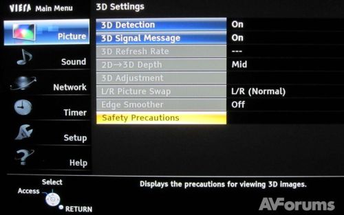

Последний раздел меню настройки – 3D и здесь вы можете внести коррективы в воспроизведение 3D материалов. Хотя, в общем, вам не стоит вносить никаких изменений при просмотре 3D контента. Тем не менее, если потребуется, варианты есть.

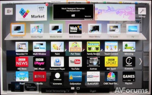

Как и многие другие новые телевизоры Panasonic, P60ZT65 продемонстрировал на удивление хорошие акустические возможности, обеспечивая приемлемое качество звука с четкими диалогами и хорошей глубиной звуковой сцены. Очевидно, что встраиваемая в телевизоры акустика никогда не сможет сравниться с многоканальной акустической системой или даже со звуковой панелью. Но P60ZT65, конечно, хорошо представляет зрителю акустическую панораму, чему без сомнения помогает широкий экран. Система обработки объемного звука VR-Audio Pro Surround 2.1 в сочетании с двумя динамиками на 5 ватт и 10-ти ваттным сабвуфером определенно оправдывают свое назначение. P60ZT65 может воспроизводить неискаженный, сбалансированный звук разумного уровня громкости, а это означает, что достаточно хорошо воспроизводится даже звуковое сопровождение фильмов. Встроенная аудиосистема позволит на достаточно приемлемом уровне, при необходимости, прослушать и музыку из домашней сети. Среди сегодняшних сверх тонких телевизоров всегда приятно открыть для себя модель, способную компетентно воспроизводить звук.

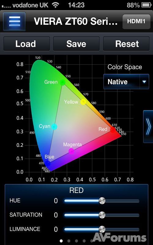

Кроме нового контента и интерфейса, Panasonic также предлагает новое приложение удаленного управления VIERA Remote 2. Эта последняя версия приложения в виде пульта удаленного управления доступна как для iOS, так и для Android и включает в себя переработанный интерфейс и некоторые новые функции, такие как доступ к странице приложения. Есть также функциональность Swipe & Share 2.0, которая упрощает обмен контентом между устройствами.

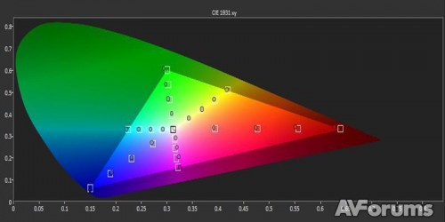

После первичных измерений P60ZT65 оказалось, что есть несколько предустановленных режимов, наиболее близких к отраслевым видео стандартам. Неудивительно, что в этот перечень входят EBU, THX Cinema и Профессионал. Все режимы отличаются очень точной шкалой серого и достоверной цветопередачей. При великолепных в целом характеристиках они у каждого режима в чем-то несколько отличались , при этом EBU был наиболее точен. По данным Panasonic, в режиме EBU гамма-кривая проходит на уровне 2,3, но мы фактически измерили его как 2,4, и обнаружили, что этот режим был менее ярким, с подавленным уровнем черного. Профессиональные режимы были более яркими и не разбавляли черноту, но гамма-кривая отклонялась от целевого уровня.
А вот режим THX Cinema при заводских настройках оказался лучшим, с ярким изображением, точными оттенками серого и цветовой гаммой, великолепным черным, гамма-кривой вблизи уровня 2.2. Все что остается сделать зрителю – это убедиться, что соотношение сторон соответствует 16:9, установить яркость и контрастность в соответствии с условиями просмотра. Как правило, если телевизор имеет режим THX, мы всегда рекомендуем использовать именно его, если вы не планируете выполнять калибровку. Однако режимы THX на плазмах Panasonic выключают такую функцию как Pixel Orbiter и некоторые пользователи отмечали из-за этого случайное остаточное изображение.

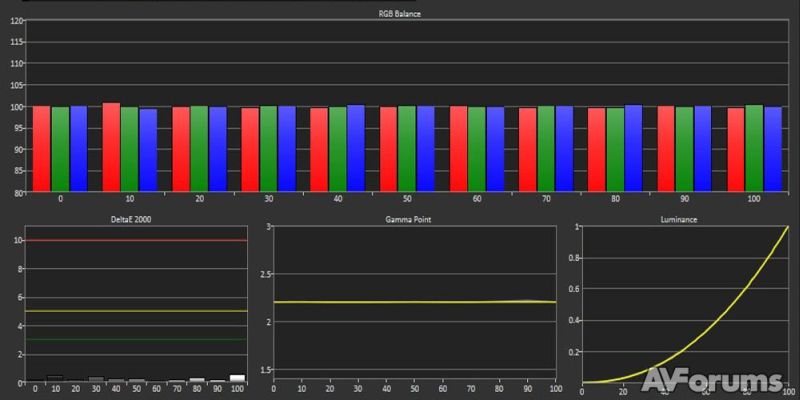

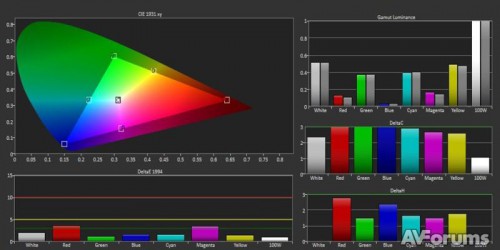

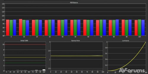

По меркам заводских настроек, шкала серого была превосходной, при этом большинство погрешностей оказались ниже видимого порога. Как обычно, для плазм Panasonic, был крошечный избыток зеленого цвета на графике RGB баланса, а также небольшой дефицит синего, результатом чего было очень незначительное обесцвечивание по шаблону шкалы серого. Гамма-кривая проходила близко к нашей цели – уровню 2.2, хотя имелся незначительный провал в точке 10 IRE. В общем, это превосходные показатели, которые можно еще более усовершенствовать с помощью двух-и десяти точечных регуляторов баланса белого. Цветовая гамма была также превосходной, все цвета близки к требованиям Rec.709 . Некоторые незначительные ошибки, особенно для красного и пурпурного цветов, достаточно просто устранить, используя систему управления цветом.

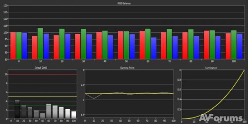

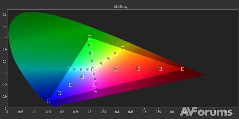

Начали мы с использования двухточечного регулятора баланса белого, чтобы получить более точные оттенки серого, которые были доработаны помощью десяти точечного регулятора, в точках 10 IRE, 20 IRE и так далее. Как видно по диаграмме цветового баланса, все три первичных цвета теперь подравнялись по уровню 100. В результате все DeltaEs (ошибки) стали менее 0,5, что, за неимением лучшего слова, можно назвать совершенным. Мы также использовали регуляторы гаммы для выравнивания кривой точно по уровню 2,2. В целом, это были абсолютно совершенные показатели для шкалы серого и гаммы.

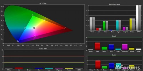

Первое, что бросается в глаза на представленной выше диаграмме CIE, точка белого цвета попала точно в цель , определяемую как значение D65, именно благодаря идеальной шкале серого. В результате, повысилась и точность вторичных цветов, это был как раз случай очень точной настройки цветовых характеристик. Поскольку CMS обеспечивает контроль яркости, насыщенности и цветового тона для всех основных и вторичных цветов, настройка прошла относительно легко. Мы быстро выровняли цветовую яркость, а также скорректировал тон и насыщенность. Приятно было видеть, что благодаря новому красному люминофору мы смогли выставить этот цвет более точно, чем удавалось на прежних плазмах Panasonic, но 98 % цветовое пространства DCI – в настоящее время это больше маркетинговый трюк. Как и шкала серого, цветовая гамма P60ZT65 была абсолютно идеальной.
Затем мы измерили первичные и вторичные цвета при различных уровнях насыщенности, а не только при 100 % уровне, как на предыдущей диаграмме CIE. Это нужно для того, чтобы проверить возможности дисплея во всем цветовом диапазоне, так как при просмотре обычного видео он не будет все время работать со 100% насыщением цветов. Как вы можете видеть на графике выше, даже несмотря на новый красный люминофор, экран P60ZT65 фактически был чуть недостаточно насыщен при 75 % и 50 % уровнях насыщения красного цвета. Однако все остальные цвета были очень близки к целевым точкам на диаграмме, о чем свидетельствуют точные телесные тона и другие явные признаки на реальных видео материалах.

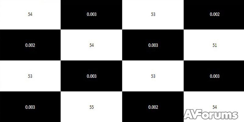

Контрастность и уровни черного цвета
С тех пор, как Pioneer ушел с плазменного рынка, оставив вместо себя лидером Panasonic, энтузиасты домашнего кино ждали телевизор, который бы превзошел KURO. Первоначальные ожидания, возможно, были немного нереальными. Ведь Pioneer потребовалось сменить девять поколений, чтобы достичь результатов 2009 года. Но Panasonic с каждым годом приближался к уровню KURO. В 2013 году Panasonic, наконец, достиг своей цели с панелью Studio Master и экранным фильтром Ultimate Black. Уровень черного цвета у P60ZT65 лучше, чем у KURO.
Во всех трех основных режимах просмотра (THX Cinema, EBU и Профессионал)измеренный уровень черного P60ZT65 составил 0,001 кд/кв.м. Для сравнения, измеренные значения KURO равнялись 0,002 кд/ кв.м. По отображению абсолютного черного цвета P60ZT65 становится явным лидером. В режимах THX Cinema и Профессионал P60ZT65 был также в состоянии поддерживать высокую детальность в тенях чуть выше черного. Однако в режиме EBU черный цвет был размытым, таким образом детали в глубоких тенях пропали. P60ZT65 смог поддерживать эти невероятные уровни черного даже при измерении на шаблоне ANSI шахматной доски, при этом , как показали измерения, уровень черного был равномерным по всему экрану.
Однако уровень черного конечно не самоцель. Измерения яркости в режиме THX Cinema выявили уровень 94 кд/кв.м, а в режиме Профессионал яркость достигла 92 кд/ кв.м, в то время как режим EBU был в состоянии представить только 56 кд/ кв.м. Мы предполагаем, что причина в том, что режим EBU использует стандарты студийных мониторов, которые, как правило, больше внимания уделяют равномерности, а не яркости, когда дело доходит до цветовой светимости. Для сравнения, яркость KURO оцениваются как 97 кд/ кв.м, что в основном соответствует P60ZT65, хотя Профессиональный режим мог бы быть и ярче. Измеренный в режиме Профессионал уровень яркости 92 кд/ кв.м получен при Среднем положении регулятора Яркости панели. Если перевести регулятор Яркости панели в максимальное положение, экранная яркость повысится до 108 кд/ кв.м. Однако в этом случае размывается черный цвет и под угрозой будет детальность в тенях. Поэтому мы рекомендовали бы использовать Средний уровень Яркости панели. Кроме того, измеренная яркость 94 кд/ кв.м все же превосходная и с черным уровнем в 0,001 кд/ кв.м дает абсолютно невероятный коэффициент контрастности вкл / выкл 94000:1! Когда дело дошло до измерений по шаблону ANSI мы обнаружили, что уровень черного остался превосходным, от 0,002 до 0,003 кд/ кв.м, а яркость действительно снизилась до 51 … 55 кд/ кв.м. Однако полученное соотношение контрастности ANSI было превосходным 20333:1. Этот замечательный динамический диапазон легко просматривался на реальных видеоматериалах. Подобное падение показателей в этом случае было и у KURO. При измерении коэффициента контрастности вкл / выкл KURO показал 48500:1, а по шаблону ANSI показатель снизился до 16676:1. Panasonic потратил четыре года на развитие плазменной линейки своих телевизоров, но с плазмой P60ZT65 компания, наконец, может похоронить призрак KURO.

Есть и другие достоинства, позволяющие комфортно смотреть 3D картинку, начиная с очков, которые были удобными, легкими и не мерцали. А благодаря использованию радиочастотной синхронизации никогда не теряли связь с дисплеем. Достаточно точным режимом изображения является THX Cinema 3D, хотя, если вы захотите, профессиональная калибровка позволит добиться и по-настоящему точного 3D изображения. Все эти факторы в совокупности создают чрезвычайно приятное, удобное и притягивающее 3D видео. В конечном счете, P60ZT65 сегодня считается одним из лучших 3D телевизоров, обеспечивая детальность, глубину изображения и эффект погружения, которые действительно выявляют потенциал формата. И вы не можете увидеть это на экране KURO!
