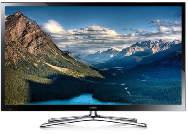

Дизайн и подключения
Компания Samsung уже давно зарекомендовала себя как разработчик инновационных решений в визуальном дизайне, но не в данном случае. По современным меркам PS51F5500 выполнен в примитивном дизайне, за исключением четырехпалой подставки, которая всегда вызывала противоречивые оценки в обзорах. Иначе говоря, этот телевизор в черном, стандартном для плоскопанельной модели корпусе не произведет впечатления на привыкших к стройным формам HDTV покупателей, так как толщина корпуса F5500 равняется 6 см в самом глубоком месте. Мы считаем, что этот факт действительно не имеет особого значения при просмотре в затемненных домашних условиях, но вызывает удивление при визуальном сравнении с другими изящными моделями 2013 года, поэтому с уверенностью можно сказать, что F5500 не будет эффективно выглядеть в торговом зале.

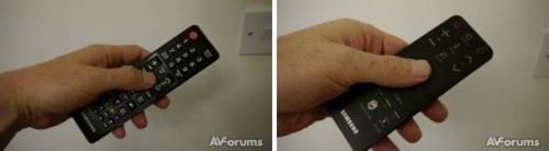

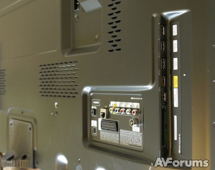

На задней панели есть три обращенных в сторону входа HDMI, два порта USB и слот для модулей CAM. Назад направлены разъемы для подключения компонентного и композитного видео и SCART, а также гнездо для антенны, цифровой аудиовыход и порт локальной сети, но есть и встроенный Wi-Fi для более удобного подключения к сети. Мы были очень удивлены тем, что в комплекте с F5500 есть два пульта дистанционного управления. Стандартный ПДУ и пульт в виде сенсорной панели, оформленный в черное, под цвет телевизора. В этот пульт встроен микрофон, который можно использовать для голосового управления и при этом он довольно хорошо работает, таким образом, Samsung использует в моделях среднего уровня технологию, ранее замеченную лишь в самых лучших телевизорах компании. Приятной неожиданностью стало присутствие в коробке с телевизором двух 3D очков активного типа.

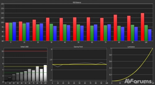

Почти как всегда, наиболее близким к отраслевым стандартам достоверного видео воспроизведения оказался режим Кино с установкой цветовой температуры в положение Теплый 2. Оттенки серого были очень впечатляющими для заводских настроек, в воспроизводимой цветовой палитре был лишь небольшой излишек красного и немного недоставало зеленого и голубого цветов. Положение гамма-кривой было достаточно близким к требуемому, а погрешности передачи цвета (Delta ошибки) в среднем были на уровне около 4, что предвещает не слишком много работы для 2-х точечного регулятора баланса белого. Цвета на экране хороши, но была существенная яркостная ошибка в красном цвете при полном его насыщении, что мы можем заметить или нет, зависит от того, с каким уровнем насыщенности отображается конкретная деталь на экране.

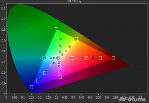

Калибровка

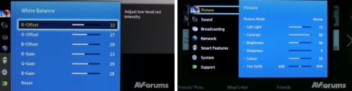

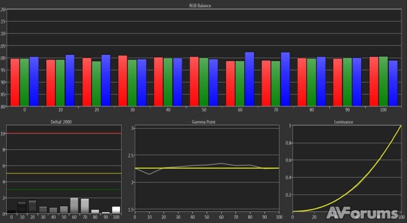

После некоторого перемещения регуляторов настройки взад-вперед, мы смогли получить сочетание приемлемой шкалы серого и уровня гамма-ошибок ниже 2, что должно означать очень нейтральную цветовую палитру – основу достоверной цветопередачи. Как видно из представленных ниже результатов, мы смогли довести ошибки вплоть до очень приемлемого уровня, но по причинам, о которых скажем позже, оставили часть яркости выше, чем требуется при полном насыщении.

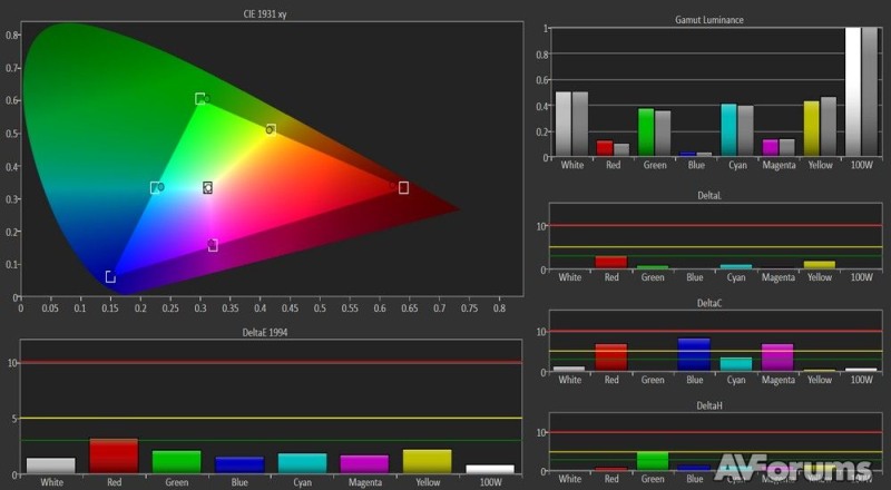

Из графика ниже ясно видно, какова цветопередача F5500 при разных уровнях насыщения и, как видим, имеется ряд проблем. Основная проблема заключается в том, что зеленый цвет имеет серьезное смещение в сторону желтого. Реально, мы можем отметить это, сравнивая травянистые сцены на экране плазмы Samsung со стоящим рядом Panasonic VT65, цвет которого превосходен при всех уровнях насыщения. И, к сожалению, с этим ничего нельзя поделать, так как здесь нет системы управления цветом. Мы пробовали регулировать оттенок, но это вызвало больше проблем, чем решений, таким образом, должны признать, что точность цветопередачи могла бы быть и получше. Как уже упоминалось в предыдущем разделе, пришлось сознательно сделать цвета слишком яркими при полном насыщении, чтобы добиться большей точности для красного цвета. Это был скорее процесс сравнения по реальным видеоматериалам, чем измерения по шаблонам, но мы должны признать, что в любом случае, для данного ценового уровня картинка выглядит превосходно.

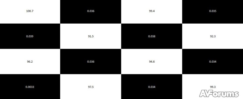

Действительно интересной новинкой в модельном ряде плазм Samsung нынешнего года стало включение новой настройки Оптимизатор черного, с обещанием, что она будет обеспечивать невероятно глубокий черный цвет в режиме Темная комната. При полностью черном экране, конечно, это работает, и с включением настройки F5500 представил уровень черного в 0,019 кд/кв.м, в сравнении с 0,027 кд/кв.м без оптимизатора. Но, как и с F8500, это не имело никакого значения для смешанного контента на шаблоне ANSI шахматная доска. Хотя, в очень темных сценах реальных видеоматериалов, вы можете заметить, что эта система работает. К сожалению, причиной, почему так заметна была эта "эффективность" является то, что уровень черного будет часто ползти обратно к «естественному» уровню, который мы имеем без системы «Оптимизатора». Все это вызывает заметные колебания, известные как «плавающий черный». Тем, у кого аллергия к данному эффекту на экране, лучше оставить Оптимизатор черного выключенным. Из конкретных значений хочется отметить естественную контрастность, которая составила 4388:1, при измерении по методу On/Off и 3022:1 по шаблону ANSI, что в действительности является очень, очень хорошими показателями. Поскольку это плазма – равномерность черного была также превосходной. И, единственное, что временами мешало, была восприимчивость PS51F5500 к остаточному изображению. Мы заметили, что шаблон шахматной доски после 3 часов выдержки на экране продержался лишь около 5 минут после отключения. Но в системном меню есть возможность "Очистка экрана", которой владельцы телевизора, возможно, захотят, время от времени, воспользоваться.

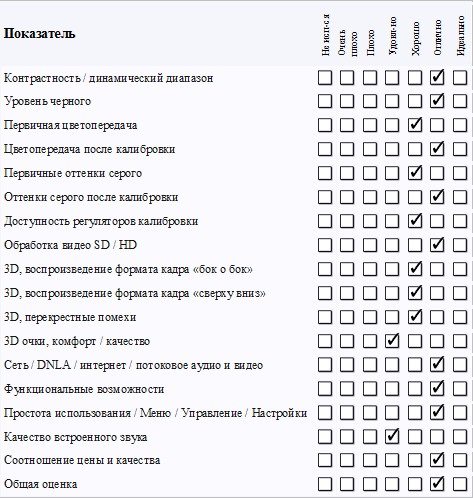

Заключение
Samsung, вероятно, знает, что приверженцы плазменного изображения с высоким качеством, не столь привередливы в отношении эстетических элементов визуального дизайна, так что простим F5500 довольно устаревшей стиль. Несмотря на общий средний рейтинговый уровень этой плазмы у нее довольно богатая комплектация, как и с флагманскими плазмами Samsung F8500 идет два пульта, стандартный и сенсорный One Touch Pad с функцией голосового управления, а также в коробке оказались несколько 3D очков. У телевизора неплохие интерфейсные возможности с 3 входами HDMI и, самое важное, есть встроенный Wi-Fi. Как и следовало ожидать от телевизора Samsung, телезрителю предлагается расширенный набор интеллектуальных функции с несметным количеством приложений и множеством онлайн видеосервисов.
Так сможет ли F5500 представить красивую картинку в довольно простоватом обрамлении экрана? Да сможет, с глубоким черным цветом, великолепной видеообработкой и очень правдоподобной цветовой палитрой. Однако стоит помнить о главном, на все это PS51F5500 действительно способен, но при соответствующих условиях по освещенности в помещении. У него нет надежной защиты от рассеянного света, который буквально смоет детали изображения на экране в достаточно светлой комнате, к этому стоит добавить и высокую отражающую способность поверхности экрана. Для телезрителя дневного сеанса этот HDTV не очень подходит, но устроит взыскательных посетителей ночного сеанса, которые хотят по приемлемой стоимости получить высокое качество изображения.
