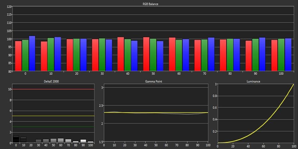

Чтобы выполнить базовые настройки вам нужно зайти в меню Параметры (Options) и выбрать Cinema в Scene Select, а затем выбрать режим изображения Cinema 1. Большинство остальных установок по умолчанию можно считать оптимальными, но есть определенные возможности для экспериментов с такими регуляторами как Reality Creation, LED Dynamic Control (локальное затемнение) и Motionflow. Для тестирования мы отключили Reality Creation, LED Dynamic Control и Motionflow, а яркость и контрастность выставили в соответствии с условиями по освещенности. Также как и для W905, убедитесь, что отключен датчик освещенности в настройках системы, в разделе Eco, иначе он будет ограничивать экранную яркость. Представленная на графике характеристика шкалы серого очень хорошая, но все-таки было незначительное обесцвечивание при яркости более 50IRE. Причина этого очевидна на графике баланса RGB, здесь слишком много красного и синего и недостаточно зеленого, что дает слегка красноватый оттенок. Гамма-кривая проходит почти точно на требуемом уровне 2.3 и в целом это отличные показатели для заводских настроек. Поэтому процесс калибровки шкалы серого с использованием 2-х точечного регулятора баланса белого не должен доставить особых трудностей.

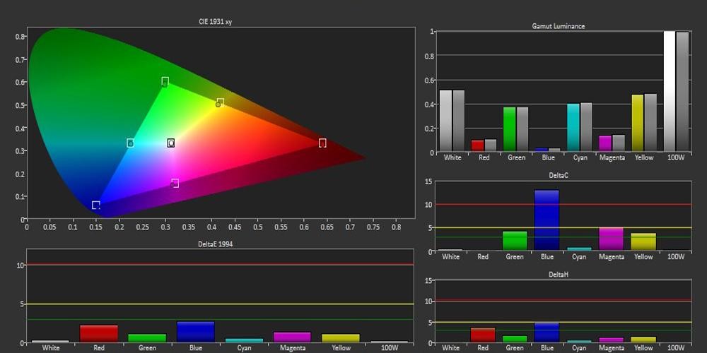

Судя по представленному выше графику, цветовая гамма также оказалось очень достоверной, все цвета близки к требуемым значениям, по отраслевому стандарту Rec.709. График цветовой яркости практически соответствует заданным значениям, также как насыщенность и оттенок, есть лишь проблемы с более насыщенным синим цветом. Квадрат в середине треугольника цветовой палитры представляет собой положение стандартного значения цветовой температуры белого, известный как точка D65, погрешности в оттенках серого здесь тянут его немного в сторону красного цвета. Но после корректировки оттенков серого, мы увидели, что белый, голубой и пурпурный цвета на графике сместились к заданным координатам.

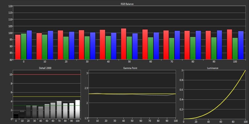

Для этих измерений мы оставили прежние настройки, используя для калибровки шкалы серого двухточечный регулятор баланса белого. Кроме него нам в действительности и нечем было воспользоваться, так что остается надеяться, что цветопередача у этого телевизора также точна, как и у серии Sony W905. Потребовалось лишь снизить на пару делений уровень красного и синего при яркости 80IRE и поднять на одно деление при 30IRE, после чего шкала серого становится на свое место. В результате уровень погрешностей цвета (DeltaEs) упал ниже единицы. Это значительно ниже допускаемого значения три, после которого средне статический человеческий глаз уже не в состоянии заметить погрешности в цветопередаче, так что эти показатели можно считать идеальными. Как и прежде, гамма-кривая проходила точно на требуемом уровне 2,3.

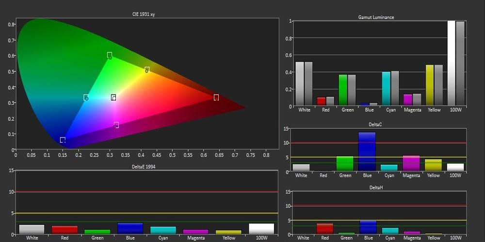

После калибровки шкалы серого, цветовая температура белого точно попадала в центр квадрата D65 на диаграмме CIE. Все погрешности цвета теперь ниже уровня три, а некоторые даже меньше единицы. Хотя это и отличные показатели, результаты все-таки не столь впечатляющие, как у W905, где все значения цвета имели погрешности ниже единицы. Но измеренная цветовая яркость точно соответствует требуемым показателям, а это самый важный элемент в цветопередаче. Есть некоторое неполное насыщение зеленого и желтого цвета и небольшое перенасыщение в красном и синем. Имеются также некоторые погрешности в оттенках красного и синего. К счастью, наибольшие погрешности именно в синем, в цвете к которому наши глаза наименее чувствительны. К сожалению, больше ничего мы сделать не можем, потому что Sony не предоставляет пользователю систему управления цветом (CMS), но к счастью, замеченные погрешности настолько малы, что просто незаметны при просмотре реального видео и фото материалов.

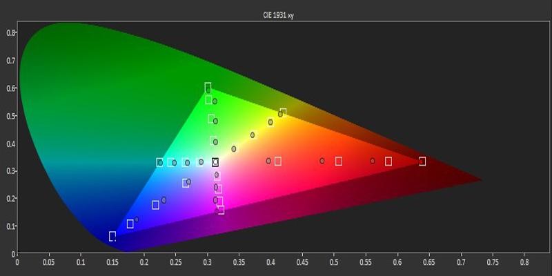

И, кроме того, все эти мизерные неточности цвета относятся к уровням насыщения ниже 100 %, как видно на графике ниже. Все тесты в предыдущих разделах были проведены при 100 % насыщении, но вы редко видите на экране полностью насыщенный образ, так что воспроизведение цвета при более низких уровнях насыщения также важно. Как видно из графика выше, цвета на экране X9005 недостаточно насыщены в области красного и синего. Оттенок зеленого также имеет небольшой перекос в сторону желтого, в то время как пурпурный оттенок немного смещен в сторону синего. Эти показатели не столь впечатляющие как те, что мы получили при тестировании SonyW905, но при просмотре фактического контента, цвета выглядели очень хорошо, без очевидных неточностей.

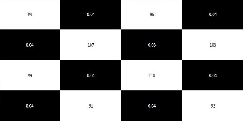

Среди жидкокристаллических телевизоров SonyX9005 имеет очень впечатляющую глубину черного цвета. При полностью отключенной системе локального затемнения измеренный уровень черного цвета составил лишь 0.03 кд/кв.м. X9005 без проблем выдавал яркость 120 кд/кв.м. В результате коэффициент контрастности измеренный по методу включения / выключения составил 4000:1. Когда мы измерили контрастность по методу ANSI, также получили впечатляющий показатель 2555:1.
Приведенный ниже график показывает, что равномерность подсветки было очень хорошей, без очевидных помутнений или засветок на темном экране. Это впечатляющий результат, потому что всегда трудно обеспечить равномерность подсветки на столь большом 65-дюймовом экране, что часто является слабостью ЖК LED телевизоров. И все же рассматриваемый в обзоре образец обладал хорошей равномерностью подсветки, что часто может быть лотереей, с довольно большими расхождениями между панелями. Можем также сообщить об отсутствии эффектов полосатости цвета или грязного экрана, хотя еще раз стоит подчеркнуть, что нет никакой гарантии, что так будет на каждом образце X9005.
Уровни черного и, следовательно, коэффициент контрастности могут быть улучшены с помощью системы локального затемнения. Так, уровень черного понизился до 0.007 кд/кв.м в режиме низкого и нулевого воздействия, когда все светодиоды были выключены. В общем, мы обнаружили, что низкое значение для LED Dynamic Control работало лучше, обеспечивая глубокий черный цвет с впечатляющим динамическим диапазоном, без потери деталей в темных сценах.

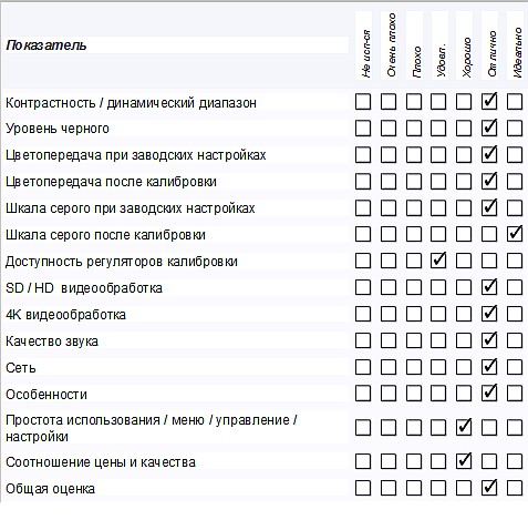

Рейтинговые оценки телевизора Sony KD-65X9005A по версии avforums.com:

Подавление шума: Низкий
Сглаживание градиентов: выкл.
Motionflow: стандартный режим
Режим фильм: авто
Улучшенная контрастность: средняя
Гамма: -1
LED Dynamic Control: cтандарт
Натуральный цвет: выкл. (кому-то по вкусу вкл.)
Баланс белого:
Красный, усиление: -2
Зеленый, усиление: 0
Синий, усиление: -2
Красный, смещение: -1
Зеленый, смещение: -1
Синий, смещение: -2
Резкость: средняя
Натуральный телесный тон: да
![Тестирование и настройка Ultra HD 3D телевизора Sony KD-65X9005A Тестирование и настройка Ultra HD 3D телевизора Sony KD-65X9005A](/uploads/posts/2013-11/1384613734_image9.jpg)
