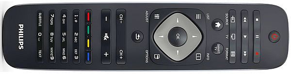

Все управление телевизором доступно с небольшого пульта с овальными углами, который представляется немного упрощенным, но имеет все необходимые кнопки, подкрепленные четкими обозначениями.

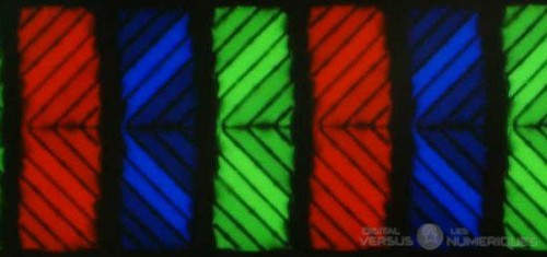

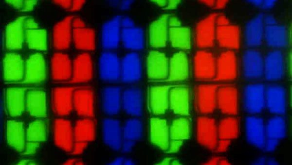

Структура из наклонных полосок на экране не оставляет никаких сомнений: это, безусловно, PVA панель Samsung, панели UV ² от Sharp имеют свой специфичный узор.
Первоначально использовавшийся экран на основе панелей UV ² обеспечивал невероятно точную цветопередачу и исключительную контрастность, особенно для телевизоров этой ценовой категории, более 5 000:1. При таком соотношении черный цвет получался почти совершенным.
Пришедшие на смену в этих телевизорах Philips панели PVA все же обеспечивают очень хорошую контрастность, более 3 000:1. Но она уже не «исключительная» как была у панелей UV ²А. Воспроизводимая картинка в незначительной степени ухудшилась из-за пониженной линейности в оттенках серого (уровень гамма снизился с 2,2 до 2), появился слабый синий оттенок (цветовая температура сейчас 7570 K, по сравнению с первоначальной 6500 K). Остается надеяться, что Philips исправит в ближайшем будущем эти погрешности с помощью обновленной прошивки.

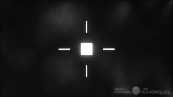

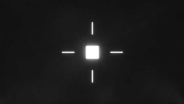

Равномерность подсветки
Помутнения – это ахиллесова пята последних телевизоров с панелями PVA, белые пятна появляются на экранах некоторых телевизорах в затененных областях изображения. Вы можете заметить на полностью черном экране свет от источников LED подсветки в центре экрана, по бокам и в углах. Телевизоры с панелями UV ²А, возможно, не были лучшими в этом отношении (мы дали ему четыре звезды), но они демонстрировали гораздо лучшую равномерность подсветки.
На самом деле, тестировавшийся образец явно выделялся неоднородной подсветкой, за что наша рейтинговая оценка 40PFL5537H по данному параметру с панелью PVA была снижена до двух звезд.

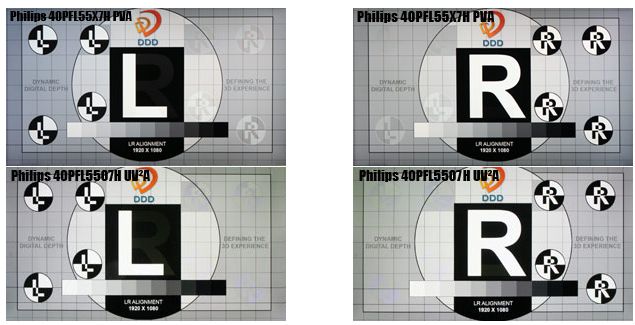

Качество 3D изображения
В моделях серий Philips 5500 используется активная 3D технология с достаточно дорогими очками затворного типа, которые не входят в комплект телевизоров. Так что если вы захотите смотреть телевизор всей семьей или в компании с друзьями придется раскошелиться. 3D очки Philips легкие и удобные, заряжаются через любой порт USB.

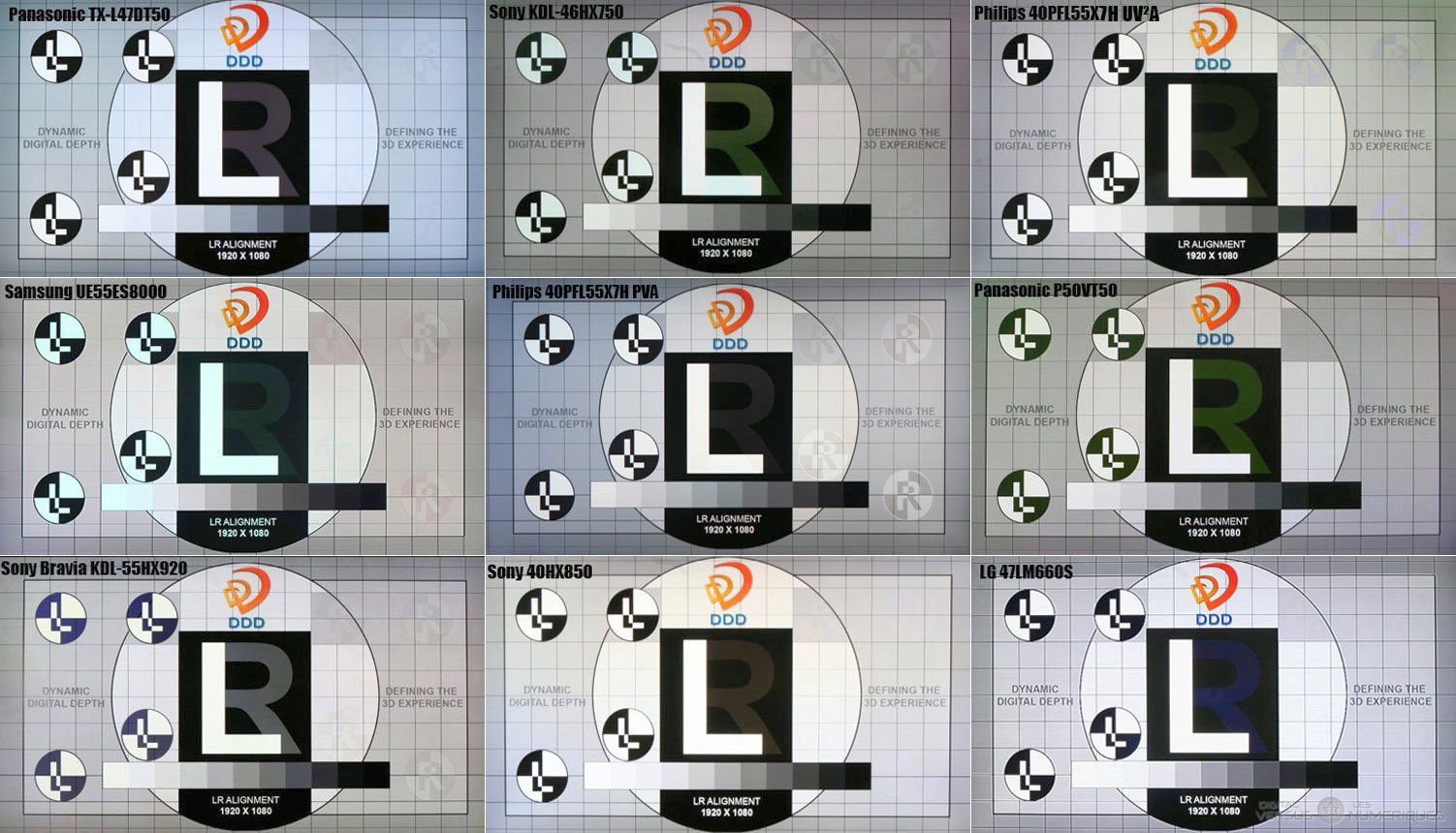

В идеальном случае мы не должны видеть никаких следов кадров 'R' слева, и, наоборот, ничего из кадра 'L' справа.
Двух миллисекундная разницы по времени отклика между темными и светлыми областями экрана определяет все различия в отображении 3D. Мы отметили больше перекрестных помех на экране с панелью PVA. Перекрестные помехи – это, когда вместо отображения идеального 3D изображения (с четко, попеременно, появляющимися на экране кадрами для левого и правого глаза), на фоне нового кадра остаются следы прежнего. Выше, на фото с экрана представлен видимый через 3D очки результат новой версии телевизора с панелью PVA, в сравнении с панелью UV ²А. А ниже, сравнение с телевизорами других производителей.
Наконец, разработчикам этого телевизора Philips, вероятно, не стоило утруждать себя, включая функцию конверсии из 2D в 3D формат. Моделируемый эффект 3D просто недостаточно хорош, чтобы из-за него одевать 3D очки. Эту функции вы скорее всего испытаете и забудете о ней.

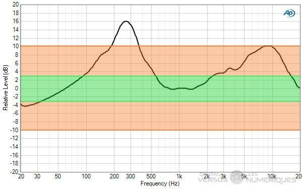

Качество звука
Частотная характеристика акустической системы телевизора
Зеленая зона = хорошо / оранжевая = допустимо / белая = недопустимо
Нет разницы, слушаете ли вы 10 ваттные динамиками (5507) или 14 ваттные (5527 и 5537), эффект примерно одинаковый. В обоих случаях ощущается недостаток низких частот с чрезмерным пиком звукового давления на частоте 260 Гц. Высокочастотная область воспроизводимого звука отличается серьезной дозой искажений. Все эти испытания выливаются на ваши бедные уши. И в довершение всего, уровень громкости даже не поднимается выше 70 дБ (в то время как для комфортного прослушивания нужно 85 дБ). Если вы хотите смотреть на экране 40PFL5507H фильмы с хорошим звуком, придется подумать о покупке внешней акустической системы типа домашнего кинотеатра.
