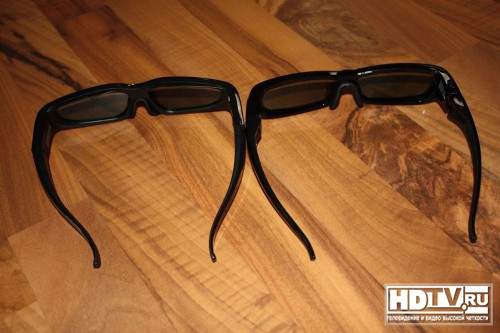

3D очки
В обоих телевизорах используется 3D технология с последовательным чередованием отображаемых кадров и дистанционно управляемыми LCD очками для просмотра. Ниже представлены 3D очки обеих компаний. Очки Samsung слева, а очки LG справа, обе модели с подзаряжаемыми через порт USB аккумуляторами.

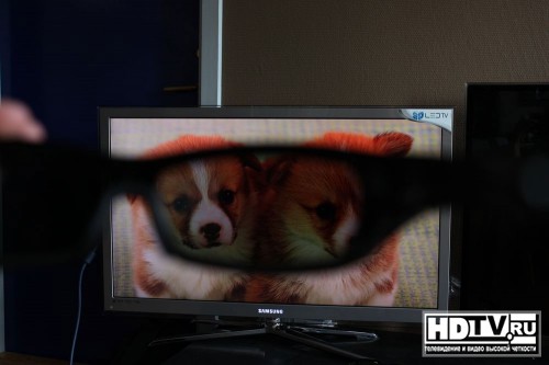

Очки LG немного плотнее одеваются, а в остальном обе модели почти не отличаются. На картинке ниже очки LG с левой, а Samsung с правой стороны.
Очки аналогично работают, если вы наклоните голову, изображение становится темнее.
При отклонении на 90 градусов в сторону картинка становится совсем темной.
Так происходит потому, что есть поляризатор в очках и поляризатор в LCD панели. Плазменная 3D панель работает по иному принципу и там углы обзора гораздо больше.

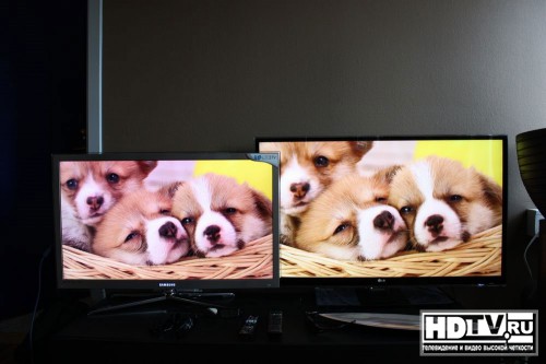

Оба телевизора демонстрируют неплохую глубину 3D изображения. Объекты на переднем и на заднем планах визуально хорошо различимы, а большинство из них достаточно детализированные.

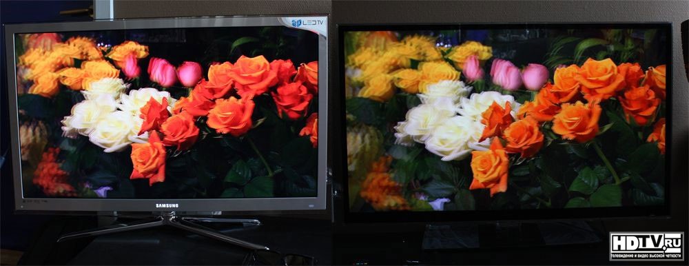

Картинка на экране Samsung C8000 несколько темнее, чем 3D изображение у LG LX9500, некоторые сцены на экране телевизора LG кажутся более интенсивными с лучшей передачей глубины 3D картинки, но некоторые из самых темных цветов не отличаются от показываемых C8000.

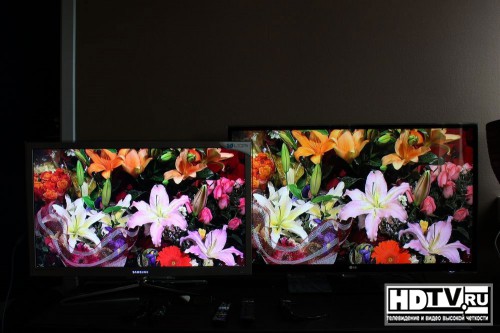

У телевизоров разный характер цветовоспроизведения. LG LX9500 имеет яркую картинку с повышенным уровнем яркости, что важно для просмотра в 3D режиме днем. Однако, у Samsung C8000 есть возможность увеличить уровень подсветки через меню в 3D режиме.
LG LX9500 имеет очень бликующую лицевую стеклянную панель, что несколько раздражает в дневное время. У Samsung C8000 гораздо меньше отражений при засветке солнечным светом и светильниками.

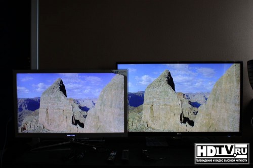

Воспроизведение динамических 3D сцен лучше на LX9500, вероятно, из-за системы сканирующей подсветки. Картинка на LX9500 при панорамировании пейзажей менее размытая.
Кроме того, оба телевизоры, в сравнении с плазменными 3D телевизорами, имеют более высокую яркость. Я советую всем смотреть 3D в затемненных условиях, но если необходимо посмотреть 3D в дневное время, LCD телевизоры лучше подходят из-за более высокой светоотдачи.

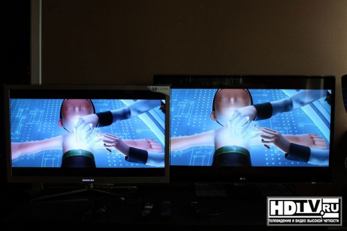

Перекрестные искажения наблюдаются и у Samsung C8000, и у LG LX9500. И их намного больше, чем на Panasonic VT25/VT20, к которому почти не было вопросов по этому поводу. Это проблема характерна для 3D LCD / LED дисплеев. Они просто не достаточно быстры, чтобы отображать 3D картинку без подобных искажений, что реально влияет на качество 3D изображения.
Перекрестные помехи по-разному проявляются на экранах обоих телевизоров. У LG LX9500 они заметны в виде ореолов вокруг объектов, имеют слегка прозрачный оттенок. На экране Samsung C8000 перекрестные помехи немного более "грязнее" и темнее, что практически делает их несколько более заметными.
У Samsung C8000 в целом явно больше помех, чем у LG LX9500, но это зависит также от содержимого на экране. Для изображений с большим количеством темных цветов помехи на Samsung C8000 менее заметны, чем на LX9500, но при яркой картинке на экране C8000 явно больше помех.
У обоих телевизоров перекрестные помехи располагаются как на близких, так и на удаленных объектах. Но Samsung C8000, похоже, имеет большие проблемы с темными объектами на ярком фоне, если они очень близко к зрителю.

3D очки

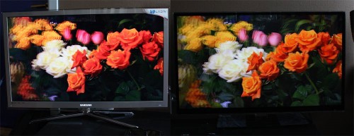

Качество изображения и глубина в 3D режиме
