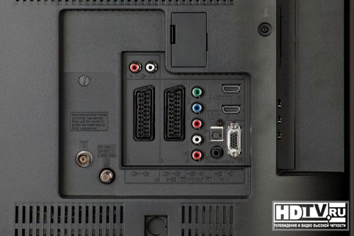

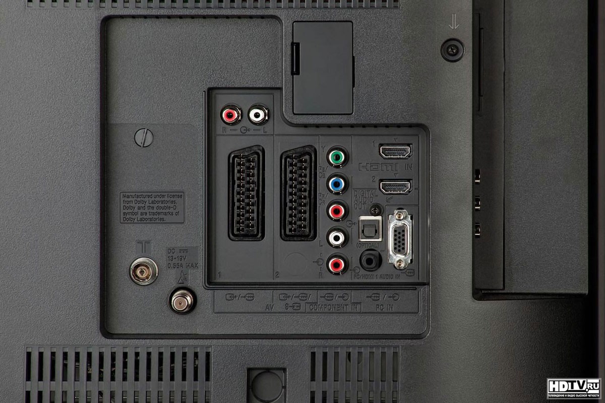

Широкий выбор видео/аудио интерфейсы, но их маркировка могла бы быть немного более четкой

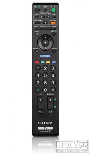

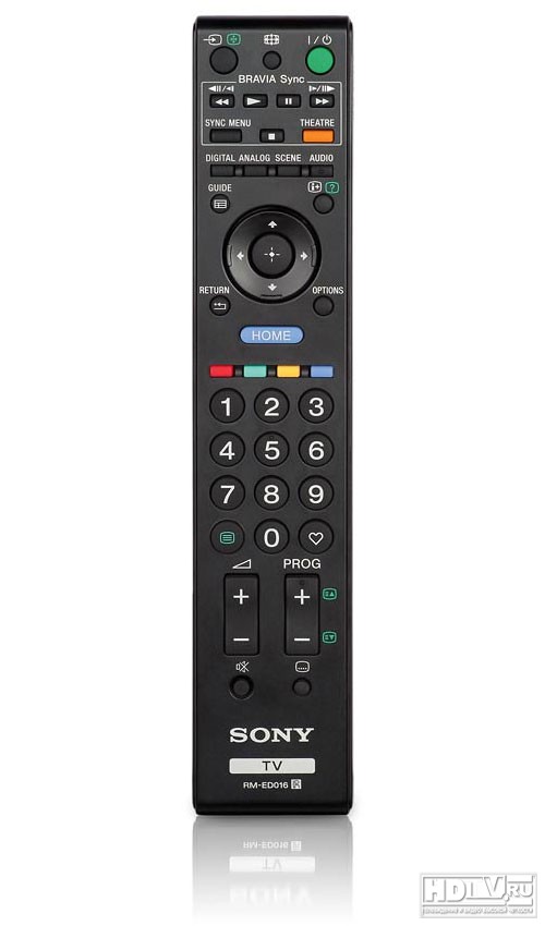

Управление
Не будем останавливаться на пульте дистанционного управления (ПДУ) — стоит лишь отметить, что кнопки выбора формата экрана неуклюже расположились в верхней части лицевой панели ПДУ.

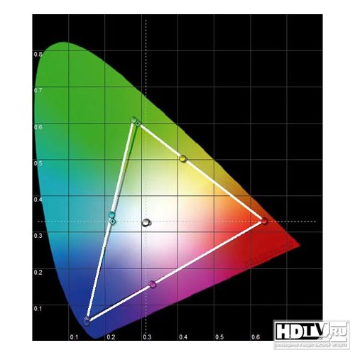

Телевизор имеет точную цветовую гамму и постоянную цветовую температуру — 6600 К

Особых замечаний к цветовоспроизведению этого телевизора нет. Зеленый выглядит натурально и незначительно при изменении яркости меняется цветовая температура (6100 — 6800 К). Но, если сравнивать этот телевизор с образцовым — плазменной панелью Pioneer KRP-500, все же проявляются минимальные цветовые отклонения. Например, в «Casino Royale» цвет лица Даниэля Крэйга имеет незначительный розовый оттенок, а голубизна неба выглядит немного чересчур бирюзовой. Но все же эти замечания не столь существенны.

Кликните на картинку для ее увеличенияШирокий выбор видео/аудио интерфейсы, но их маркировка могла бы быть немного более четкой
