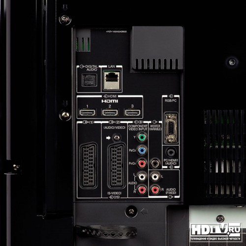

Стандартными можно считать интерфейсные возможности Toshiba 46SV685D. На задней панели имеется 4 входа HDMI, 2 разъемы типа SCART, один VGA разъем для подключения к компьютеру и один USB порт.

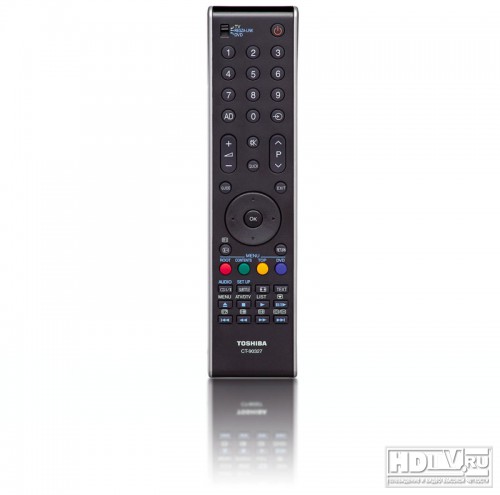

Пульт дистанционного управления вполне удобно размещается в ладони, но слишком маленькие кнопки для меню управления и выбора форматов изображения.

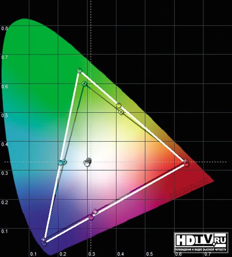

Диаграмма CIE позволяет обнаружить зеленоватость изображения Toshiba 46SV685D.
Любители Blu-ray фильмов должны отключить установку «Auto Format», так как она работает недостаточно четко. Если этого не сделать, вам придется постоянно вручную выбирать установку «Native», что быстро надоест. Если рассматривать результаты тестов, Toshiba 46 SV 685 D отличается глубиной черного цвета, высокой контрастностью и стандартным качеством изображения c немногочисленными артефактами. При боковом просмотре становятся заметны окаймления вокруг ярких объектов.
Хотя динамические характеристики изображения не абсолютны, изображение имеет достаточно высокую динамическую контрастность (5000:1), чтобы создать необходимую глубину для затемненных сюжетов внутри помещений. Для затемненных кадров Toshiba значительно уменьшает яркость экрана. С одной стороны это позволяет получить великолепный черный цвет, с другой может создать картинку в виде яркого текста на темном фоне.
Яркие сюжеты делает светлыми эффект холодной цветовой температуры, которая по шкале Кельвина может равняться 7100. В этом случае изображение выглядит зеленоватым, особенно фактура кожи и кадры черно-белых фильмов. Между тем телезритель может попробовать устранить этот недостаток, используя регуляторы цветовой температуры (увеличить красный цвет, снизить зеленый). Меню «Film Stabilisation» необходимо для выбора режима точного воспроизведения фильмов с кадровым форматом 24p. В режиме «Standart» телевизор верно воспроизводит видео 24p, даже если базовая частота входного сигнала 60 Гц. Режим «Smooth» искусно сглаживает картинку, а его отключение вызывает хаотичное подергивание.
