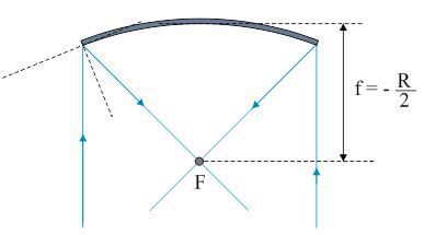

Вообще то, изогнутые экраны не новинка. Они давно используются во многих кинотеатрах. Наверное, многие телезрители также помнят эру ЭЛТ ТВ, когда электронно-лучевая трубка (ЭЛТ) имела изогнутую плоскость, служившую экраном (хотя они и были выпуклые, а не вогнутые). А в кинотеатрах изогнутый экран решает две конкретные задачи:
• Объектив кинопроектора является почти точечным источником изображения. Луч света от этого источника более оптимально проецируется именно на экран вогнутой формы, в противном случае увеличивается уровень искажений в направлении к краям экрана. Этот эффект известен также, как " подушкообразные искажения".
• Типичное расстояние от экрана до зрителей в кинотеатре небольшое, поэтому изогнутый экран нужен для расширения "поля зрения", что сводит к минимуму необходимость поворачивать голову вслед за летающим по экрану объектом.

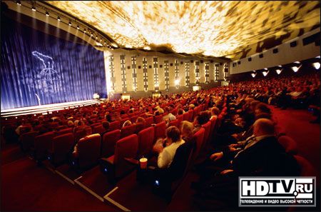

Императорский кинотеатр в Копенгагене
Если вы когда-либо испытывали истинное наслаждение от просмотра фильмов в кинотеатре IMAX Dome, то представляете, почему изогнутый экран может обеспечить большое погружение в происходящее, когда вы расположены как бы под куполом, который почти обнимает вас полностью.

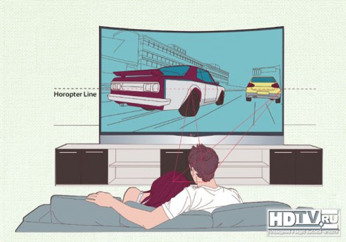

Компания LG рассказывала людям о непонятной «гороптерной линии", которая определяет равноудаленные для обоих глаз зрителя точки на экране. Или, другими словами это дуга, в центре относительно которой вы располагаетесь. Если поверхность экрана телевизора находится на удалении, соответствующем гороптерной линии, вашим глазам не придется подстраивать фокус при обзоре экрана, считает компания. Есть теоретическая и эмпирическая модели, которые не полностью совпадают, и LG решила принять эмпирическую версию, которая описывает более плавную дугу (больший радиус кривизны), чем в теоретической модели.
LG и Samsung также утверждают, что изогнутый экран будет представляться зрителю больше, чем он есть на самом деле. На рисунке ниже LG иллюстрирует добавленную ширину, которую вы получите, выбрав изогнутую панель. Обратите внимание, как близко от экрана сидит зритель.

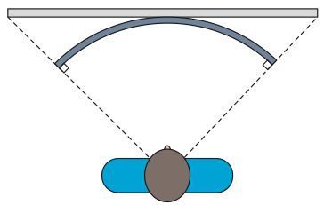

«Большее погружение»
Обеспечить привлекательность изогнутого телеэкрана для покупателей в первую очередь должно повышенное вовлечение в происходящее на экране или как принято выражаться на маркетинговом сленге «большее погружение». Предоставляет ли изогнутый экран «большее погружение» в действительности? Ответ однозначен: да. Но только если экран охватывает зрителя, как в IMAX. Вы будете в этом случае «чувствовать гораздо большее погружение в сюжет фильма» (нравится ли вам это или нет, это уже другой вопрос). То же самое происходит, если вы сидите в первом ряду кинотеатра. Но здесь ключевым фактором выступает размер экрана! Потому что, если вы хотите, чтобы экран "охватывал" вас, он должен иметь достаточно большой размер относительно расстояния от зрителя до экрана. Этого довольно трудно добиться с 55’’ телевизором. Особенно, если ваш любимый диван уже разместился на несколько более удаленном расстоянии от телеэкрана.
В соответствии с рекомендациями THX по выбору расстояния от экрана, чтобы достичь впечатления охвата, вы должны сидеть на таком расстоянии от телевизора, когда экран закрывает 40% вашего поля зрения. Для соответствия этим требованиям, вы должны сидеть на расстоянии около 1,7 м от 55" телевизора. Но это уже слишком близко для экрана с Full HD разрешением. При расстоянии 1,7 метров от экрана, вы должны уже подумать о повышении разрешения до 4K. Но это уже совсем другая проблема.
Так что же это значит? Ну, если придерживаться теории гороптерной линии, последний изогнутый 55" OLED телевизор нужно смотреть с расстояния 5 м от экрана. Это значительно дальше, чем по рекомендациям THX. Так что радиус кривизны у OLED телевизора LG на самом деле довольно далек от оптимального, если вы стремитесь к охватывающему погружению, просто потому, что экран телевизора слишком маленький, чтобы обеспечить оптимальный обзор с удобного места.
Для экрана с радиусом кривизны 5 метров его диагональ должна составлять 101 дюйм для достижения полностью захватывающих впечатлений от кино. Samsung фактически начинает продажи телевизора такого размера, но, к сожалению, вы не сможете купить его.

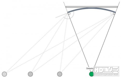

Есть ли преимущества у изогнутого экрана в плане улучшения углов обзора, если перед ним сидит не один зритель? Опять же, мы должны учесть, как вы будете позиционироваться относительно, например, экрана 55" телевизора шириной всего около 120 см, ведь кто-то может оказаться достаточно далеко от центральной осевой линии к экрану.
Как только вы смещаетесь от центра, начинает сокращаться угол относительно ближнего края экрана (менее, чем 90 градусов) (острый угол), а дальний угол – увеличивается более 90 градусов (тупой угол). В конце концов, это может закончиться ситуацией, когда одна сторона экрана будет почти параллельно вашей линии взгляда (скорее всего, вы не захотите смотреть телевизор с этого места в любом случае).
Изменение угла обзора, конечно, также применимо и к плоской версии экрана, но здесь изменения не столь драматичны, когда вы немного смещаетесь от центра экрана. Но не только контрастность зависит от угла обзора ЖК панелей, подобные проблемы вы испытаете также с уровнями черного и с цветопередачей, когда удаляетесь в сторону от центра.

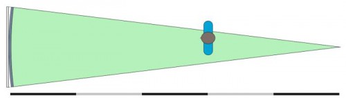

На рисунке ниже показан угловой сектор перед экраном, находясь в котором вы получаете максимальную выгоду от выбора вогнутого экрана, вместо плоского. Имейте в виду, что все телезрители должны размещаться внутри зеленой зоны, чтобы извлечь для себя пользу от вогнутой поверхности экрана, когда дело доходит до углов обзора, уровня черного и цветопередачи. Но практически все не так строго, как показано на рисунке, картинка на изогнутой панели не становится автоматически беднее, сразу после выхода из зеленой зоны.
Само собой разумеется, что чем ближе вы подвинете диван к телевизору, тем больше людей вы сможете разместить на нем (в зеленой зоне). Очевидно также, что увеличенный радиус кривизны позволит большему количеству людей поместиться внутри оптимальной области, если вы один остаетесь на удаленном диване. Все, кто не попадают в зеленую зону, получат более ограниченные углы.
Давайте посмотрим, сколько в действительности человек может удобно разместиться перед изогнутым экраном 55-дюймового телевизора. Увеличим радиус кривизны, так чтобы он был пропорционален, например как в примере с LG расстоянию в 5 метров от экрана, и посмотрим, где можно разместиться перед экраном. Типичное расстояние просмотра составляет около 3-4 метров и на этом удалении достаточно трудно попасть в зеленый сектор уже двум зрителям.
Таким образом, ответ на вопрос "Становятся ли лучше углы обзоры у изогнутого экрана?" – утвердителен, пока вы сидите в определенной зоне.

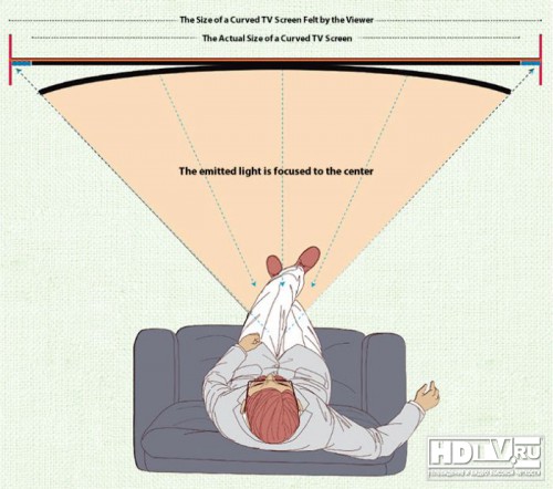

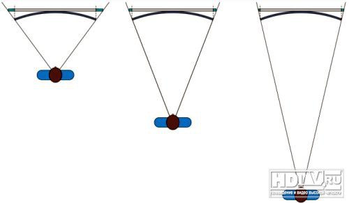

На рисунке ниже показана воспринимаемая ширина экрана, в зависимости от места телезрителя. Как вы можете видеть, добавленное восприятие ширины уменьшается по мере удаления от экрана.
Чтобы оценить, насколько вы на самом деле выиграете в плане добавленного размера экрана, давайте рассмотрим 55-дюймовый изогнутый экран. Для диагонали экрана 55 дюймов (140 см) изогнутая форма позволит снизить проецируемую ширину до 121,7 см, когда у плоского варианта 122 см. Учитывая радиус кривизны 5 м, это означает, что экран составляет часть дуги с угловым сектором 14 градусов, когда вы сидите в оптимальной точке. Угол в 14 градусов даст вам примерно на 3% увеличенную ширину, по сравнению с плоским 55-дюймовым экраном. Не много. А если придвинуться поближе к экрану? В 3 метрах от экрана угол увеличивается до 24 градусов, который даст вам дополнительные 9% воспринимаемой ширины экрана.

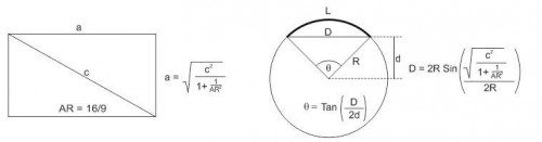

Для тех, кто силен в геометрии, ниже представлены основные формулы, которые необходимо использовать для расчетов. Можете проверить все выкладки.

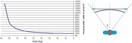

На графике ниже показано, как воспринимаемая ширина зависит от угла охвата экрана. Как вы можете видеть, эффект изогнутого экрана уменьшается по мере удаления от экрана (т.е. сокращения угла охвата экрана):
