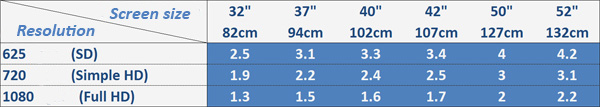

Существует золотое правило, подтвержденное и нашим личным опытом, которое упростит задачу выбора ТВ при известном расстоянии просмотра, и желаемого качества (разрешения) изображения. Оно представлено в виде таблицы
Телевизор с каким размером экрана вам нужен?

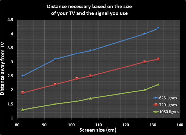

Это же правило можно представить и в виде графика зависимости расстояния просмотра от размера экрана и типа источника сигнала
