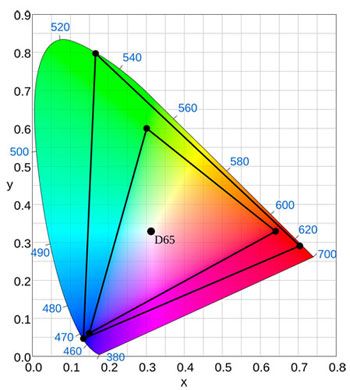

Как мы уже выяснили, Dolby предлагает реализовать не только новую дисплейную технологию (ЖК панели с LED системой локального затемнения), но и внедрить новую систему цвета, которая должна использоваться во всех киностудиях, и новые стандарты в телевещании и потоковых видеосервисах, а также возможно доработать Blu-ray. Понятно, насколько это грандиозная задача.
Стандарт REC.2020 вводит расширенную цветовую палитру, которая уже включена в стандарт Ultra HD
