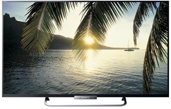

Дизайн
По любым меркам, Sony KDL42W653 визуально привлекательный телевизор. Полуглянцевый жидкокристаллический экран обрамлен поразительно тонкой, в четверть дюйма шириной, матовой, черной рамкой, которая отливает легким, металлическим оттенком. Следуя основным мотивам визуального стиля моделей телевизоров Sony Bravia 2013 года, под экраном размещен небольшой прямоугольный блок с логотипом компании, который выполняет также ряд интеллектуальных функций и может менять характер свечения, чтобы не отвлекать внимание зрителя.
Взглянув на Sony W653 в профиль можно сразу отметить явно видимые преимущества системы боковой LED подсветки, тонкий корпус чуть утолщается лишь в середине (где расположены интерфейсные разъемы) и вдоль нижнего края (где находятся динамики). Экран установлен на оригинальной, низкопрофильной настольной подставке из тонкого хромированного металлического прутка, она не позволяет поворачивать экран к зрителю и легко убирается в случае настенного крепления телевизора. Качество сборки высокое, без зазоров и скрипа отдельных пластмассовых деталей корпуса.

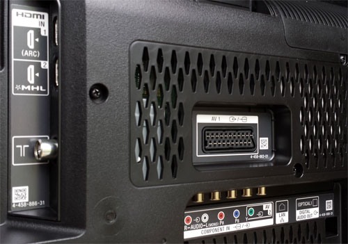

Интерфейсы
Только два входа HDMI и один порт USB имеются на борту Sony Bravia W65, что маловато по сегодняшним меркам.
Разъемы на задней панели
Кроме того есть SCART, компонентный видеовход, LAN для подключения к проводной сети, аудио выходы.

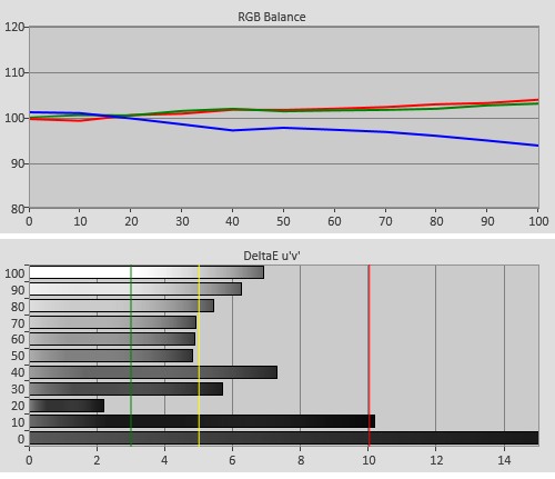

Шкала серого
Для заводских настроек изображения, Cinema 1 отличается относительно точными оттенками серого цвета, хотя синий компонент имел явную тенденцию к занижению уровня в наиболее ярких областях, в результате чего картинка на экране в этом случае выглядит слегка теплой.
Кривые цвета RGB и дельта ошибки (dEs) до калибровки
Как и другие бытовые плоскопанельные телевизоры Sony, модели серии Bravia W6 имеют только 2-х точечный регулятор баланса белого. Sony не предлагает домашнему телезрителю ни 10-ти точечного регулятора для коррекции шкалы серого, ни расширенной системы управления цветом (CMS), которые сегодня имеются в конкурирующих моделях от других известных производителей телевизоров. Кроме того, 2-х точечный регулятор баланса белого у Sony уникальный, в том смысле, что регуляторы усиления цвета RGB смещаются только по убывающей, в то время как регуляторы смещения чрезмерно «грубые».
Ограничение сверху по регулировке усиления (ползунок [B Gain] можно смещать только вниз) не позволяет поднять уровень синей составляющей светового потока. Поэтому пришлось искать другой способ, чтобы добавить голубизны на экране. К счастью, в меню дополнительных настроек есть влияющая на изображение опция под названием [Clear White] (Чистый белый). Назначением данной опции является более яркое представление белого цвета, для этого увеличивается интенсивность синей составляющей при повышенной яркости! Итак, мы установили [Чистый белый] в значение "Низкий". При этом оттенки серого переместились выше общепринятого значения D65K, поэтому мы сместили вниз регулятор [B Gain], чтобы нейтрализовать избыток синего. Судя по результатам, этот метод сработал отлично!

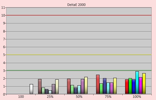

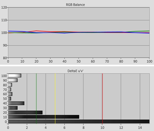

Кривые цвета RGB и дельта ошибки (dEs) после калибровки
Погрешности передачи цвета снизились до уровня менее 3 (что принято считать заметным уровнем для человеческого глаза), начиная с 30 % уровня яркости экрана, но ниже этого значения некоторые неточности остались, которые, вероятно, и можно было бы исправить при наличии в этом телевизоре Sony дополнительного 10-ти точечного регулятора баланса белого.

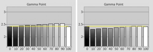

Гамма
В этом году телевизоры Sony в наиболее достоверных режимах изображения настроены на заводе с уровнем гаммы 2.4 (который был рекомендован МСЭ в качестве образцового значения при просмотре HDTV в условиях затемненного помещения), и KDL42W653A в этом ничем не отличается от других серий.
Уровень гамма-кривой до калибровки (2.48) Уровень гамма-кривой после калибровки (2.37)
По умолчанию в режиме [Cinema 1] ползунок регулятора [Гамма] " находится около значения 2, что соответствует гамма-кривой на уровне 2.48, что подходит для очень затемненных условий просмотра. Поэтому мы уменьшили его на "1", что приближает гамму к значению 2.4, обещая достаточно высококонтрастное изображение, с неизвестной пока детальностью в тенях.

Цветовая насыщенность после калибровки
И, в конце концов, удалось подавить дельта ошибки (учитывая яркость цвета) ниже уровня 3 во всех измеренных диапазонах цветовой насыщенности:
Погрешности цвета после калибровки (менее 3 не заметны для глаза)

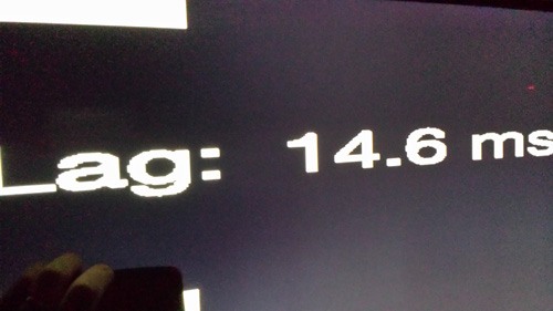

Входная задержка (высокоскоростная камера): 6 мс, по сравнению с не имеющим задержки CRT экраном в режиме [Игра]
Входная задержка (тестер Leo Bodnar): 15мс в игровом режим
