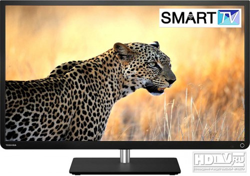

Дизайн
Toshiba L4353 является ЖК LED телевизором с системой боковой подсветки, но выглядит коренастым крепышом, даже по меркам телевизоров с подсветкой расположенной позади ЖК панели. Дизайн довольно-таки базовый, но и в нем обыгрываются два привлекающих внимание мотива. Дисплей в черной матовой рамке соединен с черной прямоугольной подставкой через металлическую серебристую трубчатую опору. Другим стильным элементом являются закругленные углы по нижнему краю дисплея и круглый светодиодный индикатор питания в нижнем правом углу панели.
Кабель питания с 3-х контактной вилкой неразъемный со стороны телевизора. Настольная подставка не поворотная, общее качество сборки, возможно, могло бы быть основательнее. А качество звука выше среднего, скорее всего, благодаря объемному корпусу.

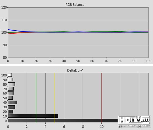

Шкала серого
Очень впечатляющей уже при заводских настройках оказалась точность шкалы серого, особенно если учесть, что это телевизор начального уровня. Точность была одной из лучших, среди виденных в этом году:
![Обзор телевизора Toshiba 39L4353 Обзор телевизора Toshiba 39L4353](/uploads/posts/2013-10/1382186098_5toshiba-39l4353.jpg)
Баланс цвета RGB и дельта ошибки (dEs) до калибровки
Есть еще и возможности для совершенствования шкалы серого, Toshiba любезно предоставила на 39L4353 не только 2-х точечный, но и 10-ти десяти точечный регулятор баланса белого, и грех было не воспользоваться этими возможностями. В отличие от реализации этих регуляторов у Panasonic и Samsung, 2-х и 10-ти точечные системы баланса белого на L4353 работают независимо друг от друга. Любые изменения, сделанные с помощью 2-х точечного регулятора, не будут доступны для дальнейшей подстройки с помощью 10-точечного. Поэтому мы сразу начали работать с более точным 10-точечным регулятором баланса белого, постоянно контролируя результаты по шаблону оттенков серого с тем, чтобы убедиться, что мы не ввели пикселизацию, к чему склонны некоторые 10-ти точечные системы.
![Обзор телевизора Toshiba 39L4353 Обзор телевизора Toshiba 39L4353](/uploads/posts/2013-10/1382186066_6toshiba-39l4353.jpg)
Баланс цвета RGB и дельта ошибки (dEs) после калибровки в режиме [Hollywood Pro]
Процесс калибровка Toshiba 39L4353B оказался не из приятных занятий, из-за медлительности отклика при нажатии на кнопки пульта, не говоря уже о небольшой временной задержке, что требовала быстрого перемещения по разделам, чтобы предотвратить всплывание полноэкранного меню поверх наших измерений. После некоторых усилий удалось получить отличный результат, с dEs ниже уровня 1 (общепринятый минимальный видимый уровень – 3), начиная с 20 % значения по оси яркости. В полной мере не удалось устранить лишь излишний голубой оттенок на 10 % яркости, потому что мы исчерпали запас по регулировке после повышения в этой точке уровня синего и красного каналов.

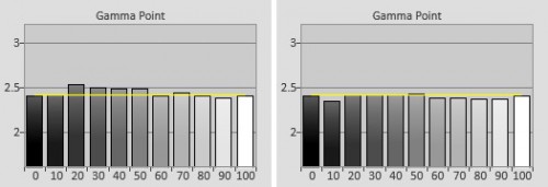

Гамма
После Sony, компания Toshiba в этом году является вторым производителем телевизоров, который устанавливает уровень гаммы в значение 2,4. Остается только приветствовать это решение и добавить, что такая авторитетная организация, как МСЭ (Международный союз электросвязи), рекомендует 2.4 в качестве базового уровня для используемых в условиях затемненного помещения плоскопанельных телевизоров высокой четкости. Подтверждением обоснованности такого решения стал измеренный с экрана 39L4353 уровень черного, который оказался менее 0,1 кд / кв. м.
![Обзор телевизора Toshiba 39L4353 Обзор телевизора Toshiba 39L4353](/uploads/posts/2013-10/thumbs/1382186131_7toshiba-39l4353.jpg)
Гамма при уровне 2.45 до калибровки и гамма при уровне 2.39 после калибровки
Телевизоры Toshiba серии 4 поставляются с 10-точечной системой настройки гаммы, но она работает через функцию автокалибровки телевизора. Однако, используя 10-ти точечный регулятор, мы все-таки калибровали гамму методом равномерного повышения / снижения красного, зеленого и синего каналов.

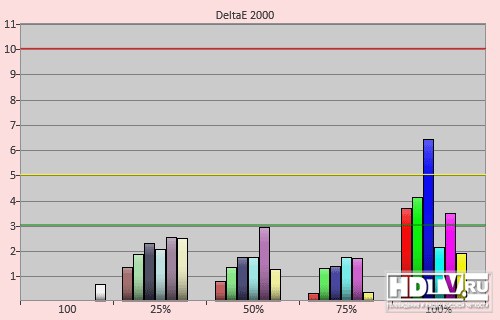

Цветопередача
Наверное, результатом, напрямую зависящим от типа использованной ЖК панели, оказались у 39L4353 расхождения по цвету от заданных требований, по всем трем основным каналам цветности. К тому же, красный был недостаточно насыщен по всей палитре, в то время как зеленый и синий оказались ненасыщенными в точках 100 %. Как и в предыдущих телевизорах Toshiba, использованная здесь система управления цветом [ColourMaster] основана на трех регуляторах: [Оттенка], [Насыщенности] и [Яркости], имеющих некоторое взаимное влияние друг на друга, в частности наиболее влияет на другие параметры регулятор [Насыщенность].
![Обзор телевизора Toshiba 39L4353 Обзор телевизора Toshiba 39L4353](/uploads/posts/2013-10/1382186077_8toshiba-39l4353.jpg)
Насыщенность цвета после калибровки в режиме [Hollywood Pro]
Весь процесс калибровки цвета оказался непростым из-за медлительности пользовательского интерфейса, который тормозил переключения между различными шаблонами, когда мы корректировали погрешности цвета. Но мы выдержали испытания, проверив все точки насыщения на осях цветовой палитры и, наконец, достигли результата, которым оказались полностью довольны.
![Обзор телевизора Toshiba 39L4353 Обзор телевизора Toshiba 39L4353](/uploads/posts/2013-10/1382186162_9toshiba-39l4353.jpg)
Погрешности цвета после калибровки (менее 3, не заметно на глаз)
Delta ошибки (dEs) в точках насыщения цвета 25 %, 50 % и 75 % оказались менее 3 по всем трем первичным (красный, зеленый, синий) и вторичным (голубой, пурпурный, желтый) цветам, однако не удалось выставить точку синего цвета при 100 % насыщении, она отличается наибольшей погрешностью.
