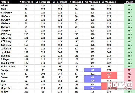

Целостность сигнала HDMI
Вооружившись генератором сигналов DVDO AVLab TPG и Blu-ray диском c тестовыми шаблонами, содержащим образцовые значения цвета с displaycalibrations.com, мы приступили к контролю сигналов с выхода HDMI Samsung J7500.
В целом, плеер показал себя хорошо, обеспечил точное соответствие по трем основным группам тестовых шаблонов, исключая ряд небольших погрешностей, особенно при 100% насыщении и 100% яркости. Тем не менее, уровень погрешностей оказался менее 3, так что эти мелкие неточности не будут заметны для человеческого глаза при воспроизведении реальной картинки.
