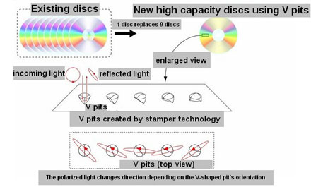

Ученые из японского Университета Тохоку (Tohoku University) разработали DVD, способный вмещать 42 ГБ информации, в 9 раз больше по сравнению с современными дисками формата DVD с одним слоем.
Достижение стало возможным благодаря изменению формы ямок, расположенных на поверхности лазерного диска. Как известно, DVD, как, впрочем, и любой другой лазерный диск, содержит огромное количество ямок (т.н. «питов»). В процессе чтения информации лазерный луч попадает либо в пит, который воспринимается как ноль, либо на ровную поверхность, которая воспринимается единицей. То есть каждый участок поверхности диска содержит один бит информации. Японские инженеры предложили сделать ямку в форме конуса так, чтобы попавший в нее лазерный луч отражался под различным, но определенным углом. Иными словами, чтобы один участок содержал больше, чем один бит информации.
Данный метод может применяться не только к DVD, но и к компакт-дискам, емкость которых также можно будет увеличить в 9 раз. Ученые сообщили, что в лабораторных условиях им удалось достигнуть высокой точности записи и чтения данных.

Новый способ записи информации на DVD позволил увеличить его емкость до 42 ГБ
На этот раз ученые уверяют, что производить разработанные ими диски можно таким же печатным способом, который используется сегодня, хотя для этого существующее оборудование все же нужно будет немного переделать. Но вот воспроизвести такой диск на используемых сегодня плеерах не удастся. Вторым недостатком является то, что данную технологию нельзя применить к дискам формата Blu-ray.
