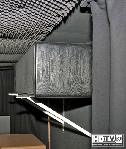

Центральная колонка выше экрана
Расположение центральной колонки над экраном создает другие проблемы. Как и где ее установить? Да и общий вид аудио/видео системы подчас получается немного странным. Громоздкая колонка над плоским телевизором выглядит совсем не привлекательно и, на самом деле, совершенно не к месту. Закрепление ее под самым потолком создает еще более худшую акустическую ситуацию, чем при напольном расположении под телевизором.
Таким образом, и этот вариант явно не подходит, особенно при настенном креплении телевизоров. Можно поставить телевизор на стойке или подставке и установить для центрального громкоговорителя дополнительную подставку или кронштейн – теперь все становится сложно!
Тем не менее, есть некоторые относительно простые решения. Например: проекционный экран перед книжным шкафом позволяет расположить центральный громкоговоритель чуть выше экрана на одной из полок книжного шкафа. А если у вас есть специально оборудованный домашний кинотеатр, возможно даже будет просто установить центральную колонку над экраном. Экран монтируется или устанавливается на некотором расстоянии от стенки, так чтобы центральная колонка и боковые располагались на одной линии или чуть сзади плоскости экрана.
Скрытое расположение громкоговорителей еще оптимальнее для взаимосвязи между звуком и изображением, то, что нельзя увидеть, труднее и локализовать. Однако, для того, чтобы спрятать колонки, нужен акустически прозрачный экран, который незначительно ослабляет звук. Колонки должны стоять позади экрана, не ближе 20 сантиметров к нему. В идеале для устранения отражений света вся стена позади экрана должна быть темной.

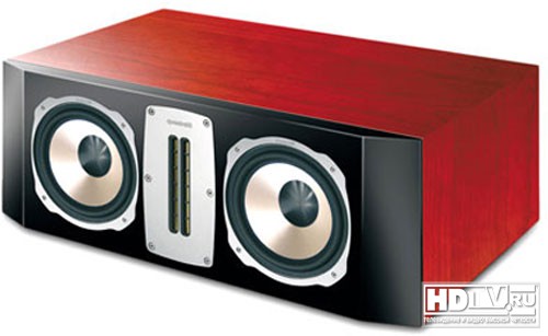

Два центральных громкоговорителя
Если вы не можете решить, куда установить громкоговоритель выше или ниже, рассмотрим еще один вариант: два громкоговорителя в центре! Один выше, а другой ниже (но понятно, что не сбоку), звук на самом деле должен исходить из центра изображения. Однако для реализации этого варианта потребуется больше усилий.
Прежде всего, необходимы две высококачественные центральные колонки, которые стоят достаточно дорого. Во-вторых, было бы идеально использовать и второй усилитель мощности, что еще более увеличивает расходы. В-третьих, нужно точно определить место громкоговорителей - расстояние от каждого до слушателя должно быть одинаковым, иначе эффект теряется. Мозг формирует фантомный источник в середине экрана, если два звука приходят в одно и то же время.

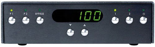

Компенсация задержек
Звук и изображение должны совпадать и по времени, и по месту. К сожалению, в эпоху цифровой обработки сигналов, это не всегда так. Зачастую необходима дополнительная синхронизация между картинкой и звуком, поскольку один тип сигнала может требовать больше времени для обработки, чем другой. Видеообработка в целом занимает больше времени, чем звуковая, потому что изображение содержит значительно больший объем данных. Эксперты расходятся во мнениях относительно того, какая длительность задержки становится заметной для зрителя.
Лучшее решение этой проблемы дает использование современных аудио/видео ресиверов с функцией «lip-sync» (синхронизация озвучивания), которая надежно выравнивает задержки аудио и видео сигналов. Если ваш ресивер не имеет функции «lip-sync», вы можете попробовать использовать внешнее устройство задержки. В настоящее время они работают только с сигналами формата S/P-DIF, поэтому не смогут обрабатывать HD аудио форматы с Blu-Ray дисков (Dolby TrueHD и DTS-HD).
Кроме того, выполнение точной настройки может быть довольно сложным: сначала надо подобрать подходящую тестовую сцену (хлопанье дверью автомобиля, например), а затем вручную вносить корректировки. Помните, что задержки могут отличаться между различными форматами, такими как DVD и Blu-Ray, что делает процесс еще более трудоемким.
Установленный над экраном громкоговоритель выравнивается почти по одной линии с боковыми передними колонками
Если вы хотите использовать два центральных громкоговорителя поставьте их на одинаковом расстоянии от зрителей
Такой блок задержки – Master Delay поможет синхронизировать звук с изображением, но только для аудио сигналов формата S/P-DIF
