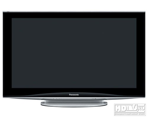

Panasonic TX-P42V10
Внешний вид Panasonic TX-P42V10 в целом выдержан в привлекательном современном дизайне типа «литого стекла». Черный блестящий корпус Panasonic TX-P42V10 венчает тонкая серебристая полоса, дополняемая в нижней части серебристым обрамлением, которое плавно соединяется с пьедесталом подставки в виде овала с шероховатой поверхностью.
При осмотре задней панели Panasonic TX-P42V10 обращаешь внимание на высокое качество сборки и четыре вентилятора, издающих при работе незначительный уровень шума (который не слышен при средней громкости звука на обычном для просмотра расстоянии от экрана). Но нет захватов для удобной переноски. При всей субъективности эстетических критериев, дизайн Panasonic TX-P42V10 — явный шаг вперед в сравнении с серией G10.

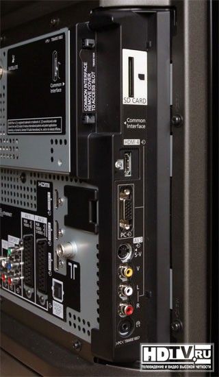

Сбоку находятся: один HDMI порт, а также VGA, S-видео и компонентный. Здесь же можно подключить наушники и установить в слот SD-карту. На отдельной панели расположены кнопки управления и выбора функций телевизора.

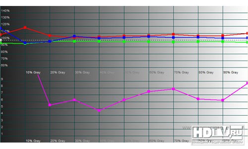

Шкала серого Greyscale
В режиме «THX» шкала серого у плазменного телевизора Panasonic TX-P42V10 располагается достаточно близко идеальному для стандарта D65 положению:
CCT в режиме «THX»
Характеристики RGB и дельта-ошибок (dEs) в режиме «THX»
Кривая дельта-ошибок располагается выше воспринимаемого глазом порога (на уровне 4), что вряд ли обеспокоит кого либо, кроме непреклонных видеофилов. Однако, так как шкала серого на плазменных телевизорах имеет тенденцию к временному дрейфу из-за эффекта старения люминофора, хотелось бы, чтобы Panasonic включил доступные для пользователя регуляторы баланса белого, чтобы иметь возможность при необходимости корректировать шкалу серого. При сложившейся ситуации нет способа настроить на Panasonic TX-P42V10 баланс белого в режиме «THX». Такой возможности нет даже (насколько мы можем судить) в сервисном меню.

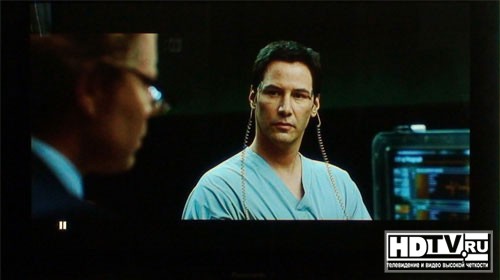

Измеренный уровень черного для Panasonic TX-P42V10 (на установках по умолчанию в режиме «THX») оказался равным 0,03 кд/м2. После настройки яркости уровень увеличился до 0,04 кд/м2, что является превосходным показателем для плоскопанельного HDTV телевизора.

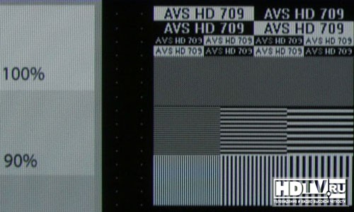

Чтобы исключить обрезание картинки (от источника высокого разрешения) на экране Panasonic TX-P42V10 нужно во всех режимах кроме «THX» отключать функцию переразвертки «Picture Overscan». В меню режима «THX» нет опции «Picture Overscan», потому что она отключается автоматически.
Для сигналов, получаемых через HDMI и компонентный входы, Panasonic TX-P42V10 полностью отображает все 1080 горизонтальных строк и 1920 пиксел в каждой строке. Однако при тщательном сравнении картинки тестового шаблона резкости режимов «THX» и «Cinema» сразу же заметно, что края линий в режиме «THX» несколько более смазанные (смягченные), чем в режиме «Cinema» (оба режима были откалиброваны для устранения искусственного подчеркивания контуров):

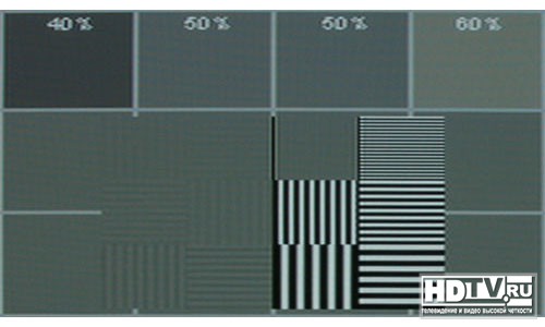

Тестовый шаблон резкости в режиме «THX»
Тестовый шаблон резкости в режиме «Cinema»
И все же недостаточная в режиме «THX» контурная резкость не заметна при реальном просмотре на обычном расстоянии от экрана и поэтому вовсе не ухудшает качество картинки. В любом случае, как было заявлено ранее, разрешение и резкость не столь существенны (несмотря на уверения производителей), в сравнении с контрастностью и цветностью, являющихся основой картинки высокого качества.
Как обычно у плазменных телевизоров Panasonic великолепное значение уровня черного, обеспечивающее расширенный динамический диапазон. Следующая сцена с Blu-ray диска The Day The Earth Stood Still показывает это лучше, чем эпизод, где шаровидный яркосветящийся корабль инопланетян приземляется ночью в центральном парке. Panasonic TX-P42V10 отчетливо показал все детали сцен с темным фоном и слепящим светом.

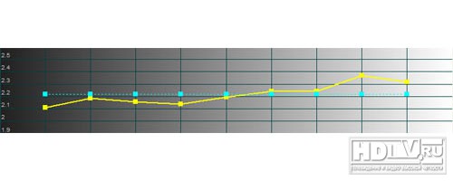

Определенное преимущество Panasonic TX-P42V10 имеет над серией G10 за счет гамма-характеристики в режиме «THX», близкой к оптимальному уровню 2,2: картинка на экране достаточно приятна для глаз и, кажется, ее можно смотреть весь день не отрываясь от экрана.

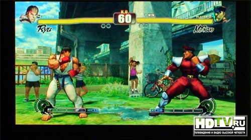

Консольные игры
Измеренная входная задержка для плазменного Panasonic TX-P42V10 в «Game» и других режимах оказалась такой же, как и у жидкокристаллического Samsung F96 с боковой подсветкой, что позволяет комфортно играть в требующие быстрой реакции игры, подобные Street Fighter IV.
Panasonic TX-P42V10 чрезвычайно устойчив к выгоранию экрана, но не лишней мерой предосторожности будет ограничение непрерывной длительности игровых сеансов (по крайней мере в течение первых 200 часов).

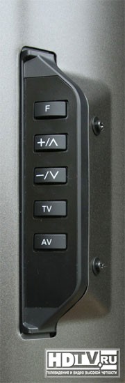

![]() Интерфейсы на боковой панели | ![]() Кнопки управления сбоку |

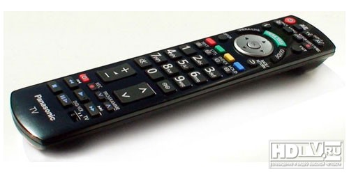

Пульт дистанционного управления
Пульт дистанционного управления (ПДУ) очень напоминает аналогичный для моделей серии G10. Отличается лишь серебристой навигационной панелью и наличием дополнительных кнопок для Viera Cast.

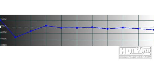

CCT в режиме «THX»

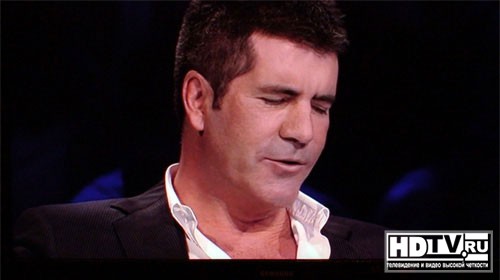

Изображение на экране плазменной панели Panasonic V10
Изображение на экране LCD телевизора с LED подсветкой Samsung F96
К счастью, по большому счету разрешение и четкость не имеет определяющего значения для качества изображения…для получения SD картинки хорошего качества на экране Panasonic TX-P42V10 более важное значение имеют уровень черного, контрастность, цветность и динамическая обработка.

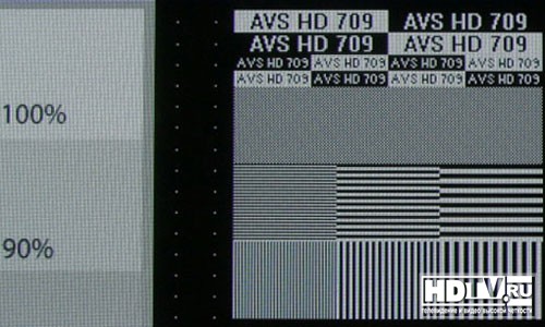

Высокое разрешение

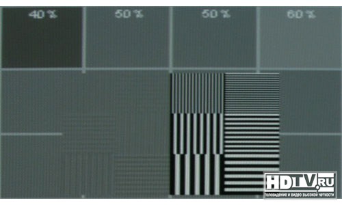

Консольные игры
В продолжение тестирования мы не обнаружили на изображении в динамических высококонтрастных сценах каких-либо посторонних цветных отблесков (известных, как люминофорные «хвосты» (послесвечение), плазменная «радуга», цветовые окаймления и пр.). Однако вследствие разных индивидуальных особенностей в восприимчивости послесвечения экрана, в данном случае вы должны более доверять своим глазам, чем заявлениям в обзорах. Если кто-то видит их на других плазмах, вполне вероятно увидит и на Panasonic TX-P42V10, потому как основа плазменной технологии везде одинакова.
