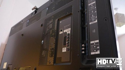

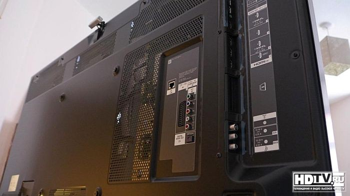

Сзади представлен полный набор интерфейсов, с четырьмя направленными в сторону входами HDMI, которые удалены примерно на 14 см от края панели, так что если у вас не очень толстые и негнущиеся кабели HDMI, они должны оставаться закрытыми от глаз зрителей. Входы HDMI 2 и 3 поддерживают разрешением 3840 х 2160 с максимальной частотой 60 кадров в секунду и с поддержкой HDCP 2.2, MHL и ARC. Вы также получаете ожидаемые аналоговые видео интерфейсы, три порта USB, плюс разъем для наушников и цифровые аудиовыходы, есть проводное и беспроводное подключение к локальной сети.

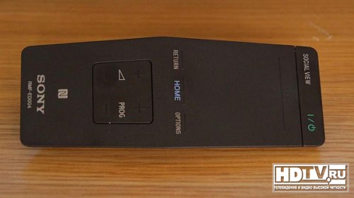

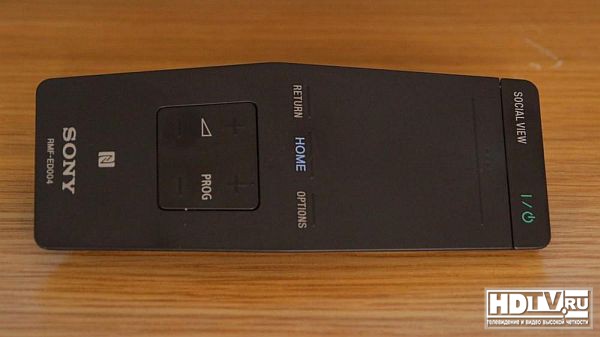

Более дорогие телевизоры Sony 2014 года комплектуются парой пультов дистанционного управления. Есть обычный стандартный пульт, а также смарт-контроллер «One Flick». В нем к услугам телезрителя минимум элементов управления, но есть сенсорная панель для ускорения навигации в приложениях и сетевых сервисах, что получается достаточно хорошо. Привычные действия с Flick выполняются довольно удачно, но они не особенно интуитивно понятные и мы опасаемся, что не все смогут сразу разобраться с пультом без использования руководства по эксплуатации.

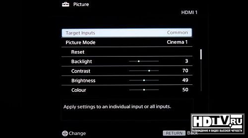

Мы никогда не были поклонниками системных меню Sony, ничто не изменилось и в 2014 году. Большинство из параметров изображения может быть доступно через кнопку Options на пульте дистанционного управления. Для настройки ряда параметров изображения вам придется пройти через раздел Настройки, из меню домашнего экрана. Это излишне трудоемкий процесс, который должен быть серьезно упрощен. Кнопка Options также предоставляет доступ к меню Выбор сцены, здесь лучшим выбором для получения достоверного изображения будет Cinema и, как мы увидим позже, очень достоверным оказался режим Стандартный.

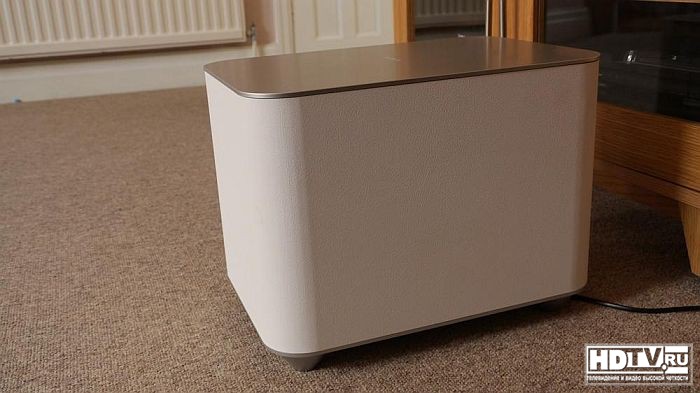

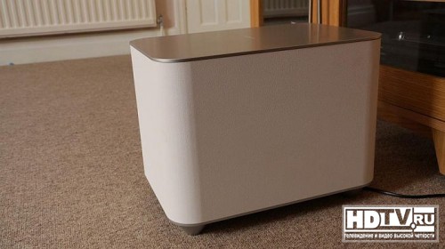

В этом году разработчики Sony уделили особое внимание встроенной аудио системе телевизоров. И хотя X8505 не обладает акустической системы моделей высшего класса, используемая акустика выполнена достаточно грамотно, обеспечивает насыщенный и довольно динамичный звук, приличное разделение стерео каналов. При довольно скромных дополнительных затратах, при покупке беспроводного сабвуфера Sony SWF-BR100 возможно еще более усовершенствовать качество звучания телевизора. Сабвуфер поставляется с модулем беспроводной связи и аудио кабелем для подключения к телевизору. Cтоимость SWF-BR100 около 12 т.р., примерно столько стоит более слаженное звучание с достаточно впечатляющим, глубоким и плотным басом. А не лучше ли за эти деньги купить звуковую панель? Честно говоря, наверное, можно? Но нет приятнее решения, чем сабвуфер Bravia и вряд ли вы найдете в вашем магазине что-либо более привлекательное.

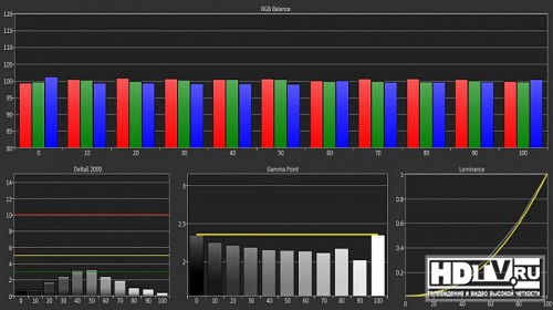

Шкала серого при заводских настройках в режиме Cinema была достаточно точной. Но яркость оказалась чрезмерно высокой с отключенным датчиком внешней освещенности в настройках меню. Мы зафиксировали уровень яркости более 300 кд / кв. м с уровнем подсветки установленным лишь на «7», и не рисковали поднять его немного выше, так как при этом пиковый белый цвет может достигнуть 400 кд / кв. м, что уже безумно ярко. Из графиков баланса RGB (верхний, левый) мы можем видеть небольшой дефицит синего цвета в оттенках серого. Почти при всех уровнях яркости гамма немного ниже требуемого уровня. Но при самой высокой погрешности цвета на уровне 3, мы на самом деле имеем, в целом, очень хороший комплект настроек.

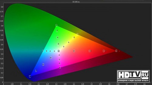

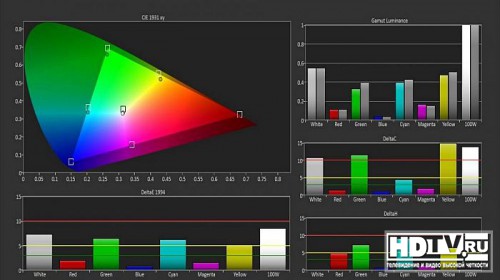

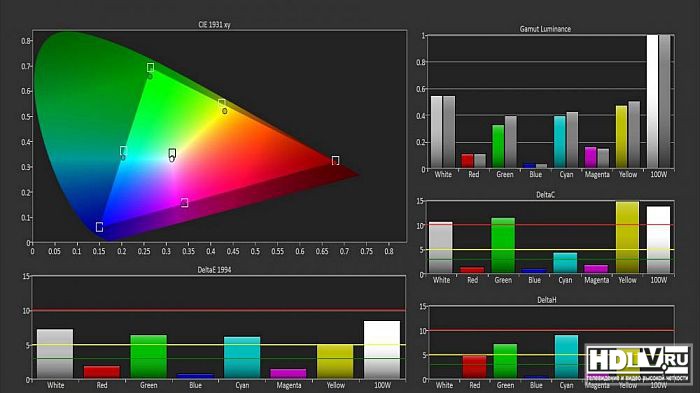

Заводская настройка цвета также оказалась отличной. Красный и зеленый были чуть перенасыщены, что является результатом использования технологии Triluminous. Но в целом, без сомнения, в сравнении со стандартом HDTV Rec.709 показатели были превосходными. Немного по-другому смотрятся графики (верхний правый), показателей относительно стандарта DCI (Digital Cinema Initiatives), демонстрирующие насколько близко Triluminous помогает соответствовать требованиям DCI. И эти показатели близки к контрольным точкам. Вообще синий, красный и пурпурный полностью соответствует требованиям при полном насыщении, когда Live Colour выставлен в максимальное значение. Однако в действительности сегодня почти нет контента, чтобы воспользоваться этими способности X8505, позволяющими отобразить расширенную цветовую гамму. Тем не менее, мы видим, что телевизор Sony может это делать. А выпущенная коллекция Blu-ray дисков Sony Mastered in 4K будет выглядеть немного особенным образом при воспроизведении на совместимом Blu-ray плеере Sony, который позволит воспроизводить палитру цвета, близкую к стандарту DCI.

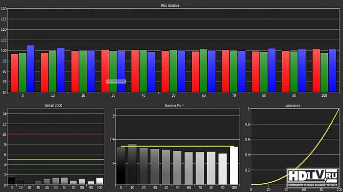

После калибровки

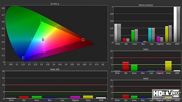

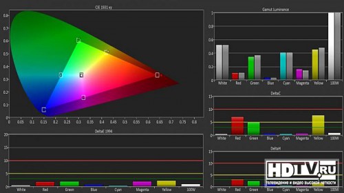

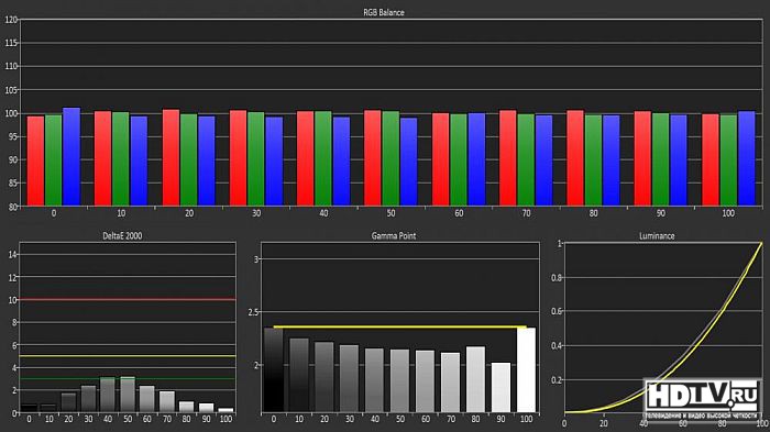

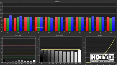

Потребовался только один клик по регулятору баланса белого, чтобы устранить небольшой избыток зеленого цвета в оттенках серого. Мы также смогли вывести уровень гаммы гораздо ближе к требуемому значению 2,3. Остался небольшой избыток синего при минимальной яркости, но это общая черта панельной технологии и она мало заметна при просмотре реальных видео материалов. Что касается точности цветопередачи, относительно стандарта Rec 709, перенасыщенность красного, зеленого и желтого цветов сохраняется в контрольных точках полного насыщения, но при этом яркость цвета соответствовала требованиям, дельта-ошибки никогда не превышали 2, а визуально заметным считается уровень 3.

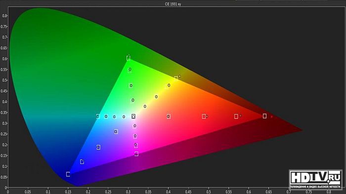

Как мы видим из графика CIE, цвета на более низких уровнях насыщения отслеживаются по контрольным точкам очень хорошо, поэтому перенасыщение красного при 100% не всегда может стать проблемой, так как реальная тональность кожи выглядит почти идеально. Несмотря на перенасыщение уровней зеленого и желтого в точках 100%, распределение в остальном диапазоне прекрасное. И то же самое можно сказать об остальных первичных и вторичных цветах. Так что, это отличный набор результатов.

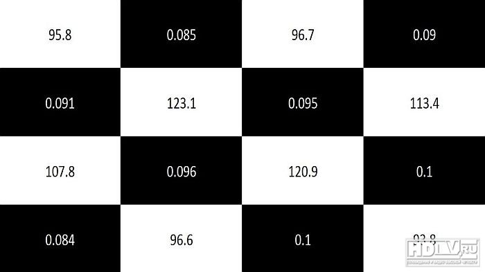

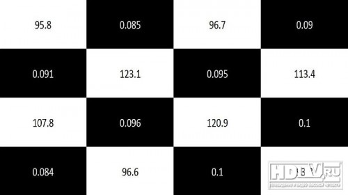

Если и есть ахиллесова пята у X8505, видимо, мы до нее добрались. Но на самом деле все оказалось достаточно хорошо и в этой части тестирования. 55X8505 выполнен на основе ЖК панели типа IPS, которые как известны не обладают впечатляющими уровнями черного, но, благодаря некоторой помощи со стороны регулятора Advanced Contrast Enhancer (ACE), мы смогли повысить естественную контрастность. С ACE, установленным в среднее положение, измеренная яркость полностью черного экрана была на достаточно низком уровне в 0.047 кд / кв. м, что обеспечивает естественную контрастность более 2600:1. Но со смешанным содержимым шаблона шахматного поля уровни черного в среднем понизились до 0,093 кд / кв. м. Что, будучи хорошим показателем для IPS, является явно менее глубоким уровнем, чем у некоторых других моделей телевизоров. При просмотре реального видео, где есть много черного цвета, картинка на экране выглядела довольно внушительно. Там, где были более смешанные уровни черного, они смотрелись совершенно приемлемо, а детальность в тенях была, фактически, довольно хорошей.
Приятно отметить, что испытания X8505 выявили превосходную однородность яркого экрана, без каких-либо полос и только с малейшим намеком на эффект грязного экрана в сюжетах с панорамированием съемочной камеры. На самом деле, в этом отношении X8505 один из лучших ЖК LED телевизоров, из проверенных к настоящему времени, за что можно выразить полное уважение к Sony. Однородность темного экрана была почти такой же хорошей, но мы смогли отметить пару небольших участков неравномерного освещения панели в нижнем левом и верхнем правом углах. Это можно было более или менее искоренить с помощью ACE, хотя вы можете заметить случайные вспышки света на темном экране при смене кадра с быстрым изменением условий освещения.
Дополнительный беспроводной сабвуфер – действительно удачное решение
После калибровки
