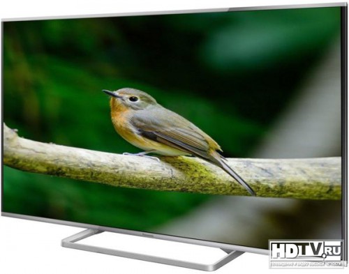

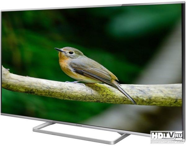

Довольно оригинальный вид AS640 можно считать новым словом Panasonic в ТВ дизайне. Двухцветная панель - черная по бокам, серебряная сверху и снизу. Смотрится это необычно и стильно, но, вероятно лучше, когда телевизор выключен, а при просмотре видео в освещенном помещении оригинальный дизайн немного отвлекает от происходящего на экране. По современным представлениям, корпус телевизора довольно толстый, что является отражением того факта, что производители, наконец то, начинают отказываться от боковой системы светодиодной подсветки для ЖК панелей, что можно лишь приветствовать.
Этот телевизор на подставке с необычным вырезом очень легкий, особенно если сравнивать его с невероятно тяжелым AX802. Мы были немного разочарованы, когда выяснили, что у AS640 только три входа HDMI, но, по крайней мере, два из них ориентированы вниз, и один с возвратным аудиоканалом (Audio Return Channel) для подключения вашей звуковой панели или AV ресивера. Третий вход HDMI на боковой панели расположен слишком близко к краю, поэтому подключаемый кабель трудно будет скрыть за корпусом телевизора без использования какого-либо адаптера. Сбоку также есть два порта USB и разъем для наушников, в то время как гнездо SCART и разъемы компонентного видео дополняют направленные вниз интерфейсы на задней панели.

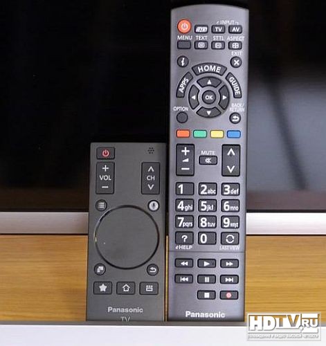

В комплекте с телевизором имеется стандартный пульт дистанционного управления, разработанный еще к моделям HDTV Panasonic 2008 года. Тем не менее, он успешно справляется со своими обязанностями, обладая при этом набором довольно крупных, но все-таки разумного размера кнопок. Кроме него в комплекте есть и более интеллектуальный контроллер управления, также в черном исполнении, с функцией голосового управления и с сенсорной панелью для облегчения прокрутки разделов меню. Он хорошо показал себя в деле и, наверняка, многие будут рады отказаться от наскучившего пульта старого образца.

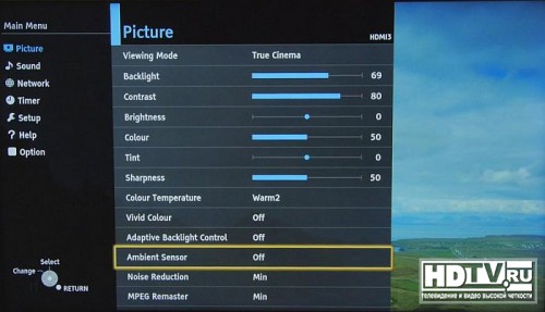

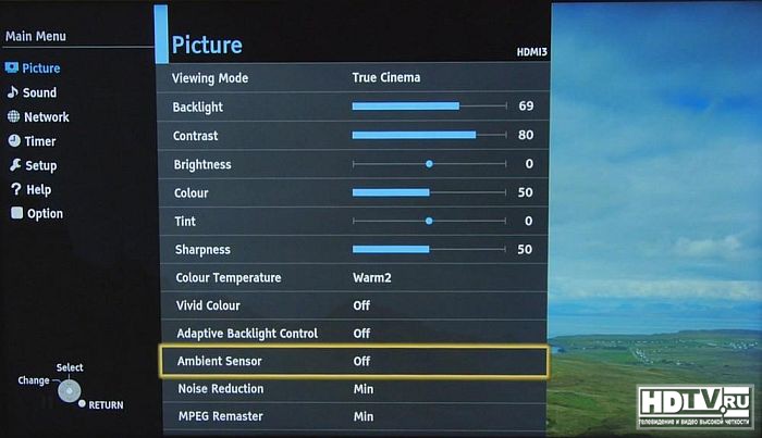

Меню
Главное изменение системного меню Panasonic в этом году с точки зрения удобства в том, что оно стало прокручиваемым сверху донизу, от начала и до конца, больше нет длинных заходов в отдельные категории. Это не такая уж и плохая идея для большинства разделов меню, но может быть неудобной в Меню изображения, где имеется множество вариантов выбора, включая режимы просмотра. Лучшим вариантом из заводских настроек Panasonic является режим True Cinema, который предоставляет чрезвычайно полный набор точных регуляторов калибровки, что и можно было ожидать. В AS640 используется специальная система регулировки, хотя из ее наименования "Adaptive Backlight Control" и не ясно – является ли эта система глобальной (вероятно, бесполезной) или локальной (можно надеяться, что приличной).

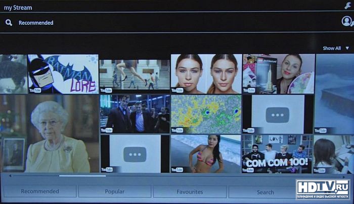

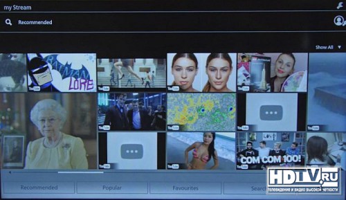

В платформе Смарт ТВ Panasonic 2014 года есть ряд новых элементов. Имеется новая функциональность MyStream, которая представляется зрителю в виде прокручиваемого экрана персональных рекомендаций для потоковых видео сервисов типа YouTube. С другой стороны, все осталось очень похожим на прошлогодний «Мой домашний телеэкран», а это означает, что мы имеем отличный интерфейс «своего рабочего стола» и набор великолепных приложений в обновленной оболочке, которой можно посвятить отдельный, специальный обзор.

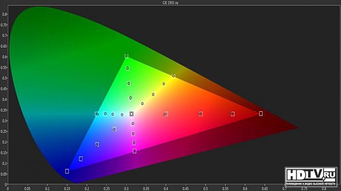

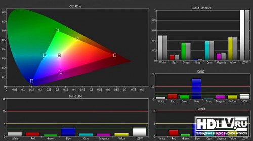

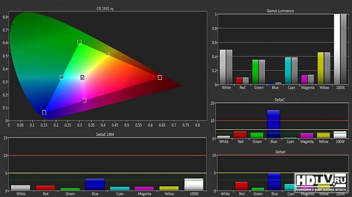

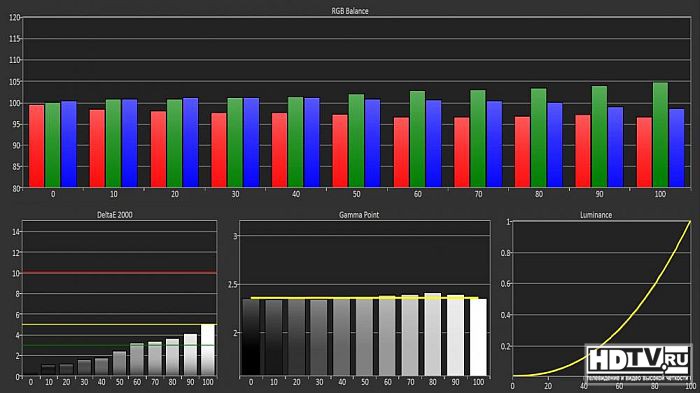

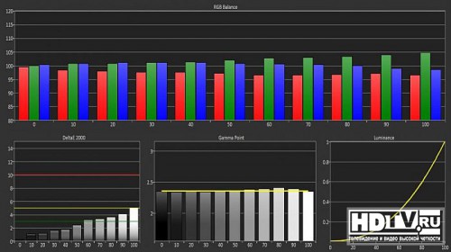

До калибровки
Уже после установки необходимых для реальных условий просмотра контрастности и яркости стало достаточно очевидно, что при заводских настройках равномерность шкалы серого довольно хорошая. Точные измерения показали, что зеленый цвет немного доминировал, а энергии красного несколько не хватало, и при этом сохранялась достаточно хорошая степень общей нейтральности составляющих цвета. Учитывая возможности ЖК панели и условия нашей затемненной комнаты, установленный по умолчанию средний уровень гаммы фактически был близок к требуемому уровню 2.3 – 2.4. Предварительные настройки цвета, в целом, были еще лучше с излишне насыщенными зеленым и синим первичными цветами и наоборот ненасыщенным красным в единственной контрольной точке.

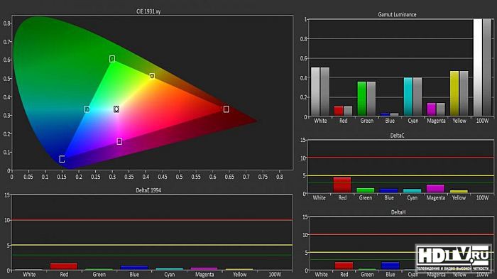

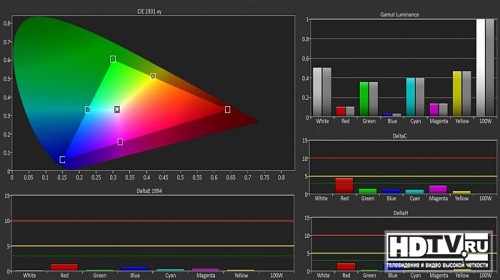

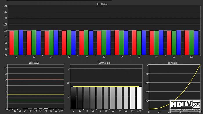

После калибровки

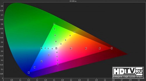

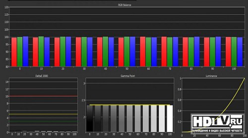

Panasonic предоставляет пользователю полный набор инструментов для калибровки, включая 10-ти точечный регулятор Гаммы и Баланса белого, а также полную систему управления цветом, которые позволили добиться необходимых результатов. Едва приступив к выравниванию гаммы по 10 точкам, мы отметили чрезвычайную эффективность регуляторов Баланса белого. При наивысшем измеренном уровне погрешности лишь 0.38 трудно было желать чего-либо большего в этом разделе настройки.
Диаграмма CIE показывает, что мы не смогли, по крайней мере, в полной мере, насытить красный цвет, не портя при этом чрезмерно оттенок и яркость элементов изображения. Все прочие незначительные проблемы удалось исправить, получив при этом отличный набор результатов на всех уровнях полного насыщения цветов. На подробной диаграмме CIE видно, что все цвета очень хорошо отслеживаются по контрольным точкам при меньших уровнях насыщения, что служит хорошим предзнаменованием очень натурального изображения при просмотре реальных видеоматериалов.

Как и некоторые другие производители, Panasonic предлагает покупателям этой модели смарт ТВ на выбор два пульта дистанционного управления. Стандартный пульт хоть и выглядит немного устаревшим, хорошо справляется со своими обязанностями, а другой, современный позволяет использовать голосовые команды и поиск в интернете, который работает очень хорошо. Обновленная платформа Smart TV включает функцию MyStream и все популярные видео сервисы из глобальной сети, скомпонованные в прокручиваемом экранном меню с персональными рекомендациями.

Меню
Интеллектуальные возможности

До калибровки
После калибровки
