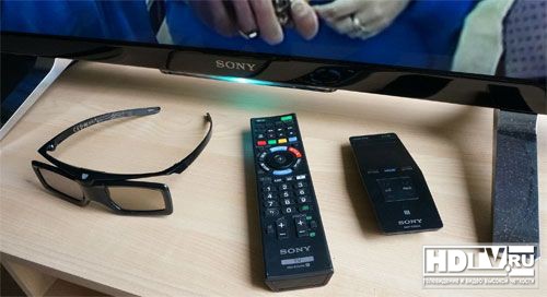

Дизайн
Хотя в реальном воплощении различать модели гораздо легче, чем можно было бы подумать. И хотя прошлогодние и нынешние телевизоры Sony X9 включают расположенные с двух сторон от экрана новые оригинальные фирменные динамики, что в немалой степени повышает качество звучания и стоимость телевизоров. Новые модели Bravia X9005B выполнены в совершенно ином дизайне под названием "Клин", с расширяющимся в нижней части корпусом. Согласно утверждениям Sony, этот уникальный дизайн не только снижает точку центра тяжести всей конструкции, что позволяет обеспечить минимальную площадь для настольной опоры, но и обеспечивает лучшее звучание за счет увеличения пространства внутри корпуса.

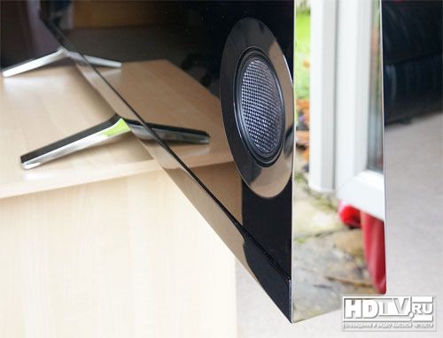

Телевизионная панель стоит на двух небольших блестящих, металлических ножках, положение которых может смещаться от края панели к центру экрана, что позволяет устанавливать телевизор на более узкой площадке, которая не охватывает всю ширину панели.
Хотя Sony KD-55X9005B и занимает значительно больше места на столе за счет расширяющей экран акустики и утолщенного корпуса, в сравнении с обычным ЖК телевизором с боковой подсветкой, у него есть достаточно стильный вид. Закругленный верх, зеркальная хромированная отделка по бокам, незаметная встроенная над левым верхним динамиком камера и, конечно, открытые оригинальные динамики акустической системы по обеим сторонам от экрана. Все это делает телевизор, действительно, оригинальным и привлекательным.

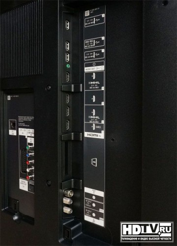

Интерфейсы

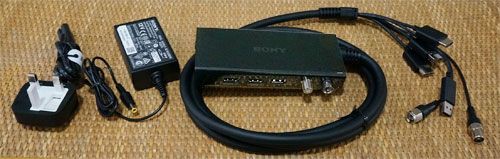

Sony также задумала использовать повторитель (репликатор) интерфейсов, который имеет маркировку PTR-BR100 и позволяет удаленно подключать к телевизору все внешние источники сигналов. Что, несомненно, оценят владельцы телевизоров, пожелавших использовать его в настенном варианте. Блок Sony PTR-BR100 не столь элегантный и аккуратный, как изящный Samsung Connect One, и для этого есть ряд причин. Этот репликатор использует отдельный блок питания, а каждое соединение к блоку требует подключения отдельного кабеля и к телевизору. Не предусмотрено расширение для четвертого входа HDMI, но в этом и не должно быть особой необходимости, учитывая то, что входы HDMI 1 и 2 поддерживают HDCP 2.2.

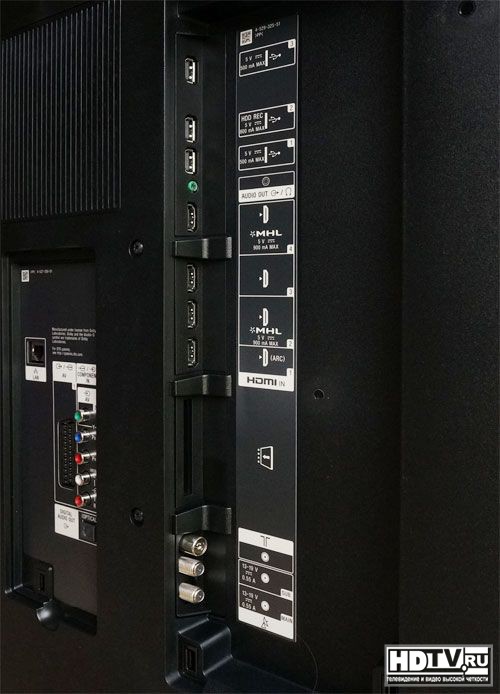

Разъемы на задней панели телевизора могут закрываться сдвигаемыми крышками. Есть три порта USB версии 2.0.
4 x HDMI, 3 x USB, компонентный, RGB Scart, вход эфирного и спутникового ТВ, подключение к сети, аудио выходы

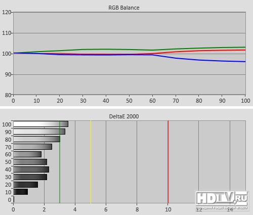

Кривые цвета RGB и дельта-ошибки (dEs) в режиме [Movie] после калибровки
Так оно оказалось и для 55-дюймового телевизора Sony X9B. Несколько кликов в меню [Баланса белого] – это все, что нужно было, чтобы опустить погрешности (dEs) ниже уровня 2 во всем диапазоне яркости, обеспечивая изображение без посторонних оттенков, от темных до светлых сцен.

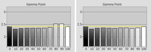

Гамма

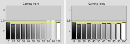

На момент написания статьи, Sony по-прежнему один из немногих производителей телевизоров, использующий для гаммы уровень 2,4, как обеспечивающий наиболее достоверное изображение в затемненном помещении. Компания следует при этом рекомендациям такого авторитетного международного органа как Международный союз электросвязи (МСЭ), который рекомендует уровень 2.4 также для студий обработки материалов кино и телесъемок.
Средний уровень гаммы до калибровки (2.38) и после калибровки (2.34)
Настройка по умолчанию "-2 " для [Гаммы] в режиме [Кино 1] на KD55X9005 как раз наиболее близко соответствует уровню 2,4. Выбор установки "Мин" для регулятора [Гаммы] вызвала смещение до уровня 2,45, поэтому мы оставили настройку "-2 ". Если вы посмотрите на график вверху слева, то заметите небольшую выпуклость при 80% и 90% яркости видеосигнала. Это было вызвано работой системы динамического контроля подсветки в режиме "Стандарт ", что затемняло некоторые яркие эпизоды.

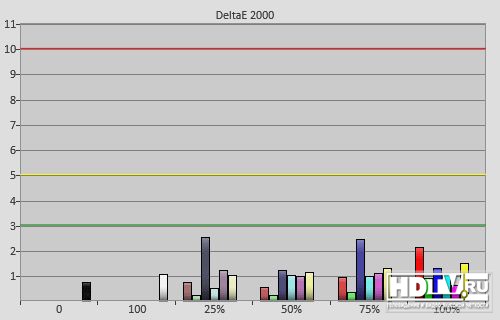

Цветность
Sony не предоставляет никаких передовых систем управления цветом (CMS) на моделях Bravia X9 образца 2014-го года, но в этом и нет особой необходимости, потому что как только мы откалибровали шкалу серого, контрольные точки насыщенности цвета встали на свои места, что было очень приятно:
Распределение насыщенности цвета после калибровки
Погрешности трех первичных (красный, зеленый, синий) и трех вторичных (голубой, пурпурный, желтый) цветов упали ниже уровня 3 для точек насыщения в 25%, 50%, 75% и 100%. Таким образом, цвета, в том числе, телесные тона и окраска зеленой листвы будут выглядеть наиболее достоверно при просмотре.
Погрешности цвета после калибровки (менее 3 – не заметно для глаза)

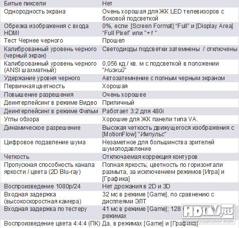

Качество изображения
Уровень черного
Вероятно, в Sony KD55X9005B используется другая модификация ЖК панели типа VA. Естественный уровень черного был немного ярче, чем измеренный на прошлогоднем 55-дюймовом X9. С пиковым уровнем белого, выставленным на 120 кд / кв. м, уровень черного после калибровки составил 0,079 кд / кв.м, как для черного экрана с отображаемым значком паузы Blu-ray плеера (с отключенным автоматическим затемнением), так и для шаблона 4 × 4 ANSI.
Для достижения более глубоких уровней черного, X9005B использует фирменную технологию псевдо-локального затемнения, которая, на наш взгляд, является наиболее хорошо реализованной среди моделей всех телевизионных брендов, которые тестировались в протяжении последних лет. Она действует совместно с опцией управления динамической подсветкой [LED Dynamic Control], доступной в меню настройки изображения с двумя уровнями воздействия, а именно "Низкий" и "Стандартный". Обе настройки понижают уровень черного по шаблону ANSI примерно до 0,056 кд / кв.м. Хотя, для последней (более агрессивной) настройки, полностью черный экран темнее выглядел (0,003 кд / кв. м против 0,022 кд / кв. м).
Выбирая для [LED Dynamic Control] между "Низкий " и "Стандарт", мы предпочли первый вариант. «Стандартная» установка вызывала перекос в верхней части гаммы и привносила небольшие, легкие колебания подсветки в сюжетах с низкой средней яркостью.
Однородность подсветки
Представленный для обзора образец Sony KD-55X9005B отличался очень хорошей однородностью подсветки экрана. В затемненной комнате, после калибровки мы не отметили явного помутнения и засветок по углам. Для телевизора с боковой подсветкой, неизбежен некоторый эффект грязного экрана, так как ограниченному количеству светодиодов вдоль границы панели приходится освещать весь экран. Этот эффект был наиболее заметным в режиме 3D (когда световой поток был повышен, чтобы компенсировать затемнение в линзах затворных очков) во время панорамных съемок на однородном фоне. Например, ночное небо. Однако, мы не заметили существенного грязного экрана или полос при просмотре реального видео, включая футбол.
Динамическое разрешение
Samsung в этом году добился больших успехов в реализации сканирующей подсветки / вставки черного кадра (BFI) для того, чтобы повысить четкость движения на своих ЖК LED дисплеях. Даже угрожая превзойти Sony, чей режим "Импульс ", как правило, слишком тусклый и производит слишком много мерцания.
Bravia 55X9005B отличается достаточно сбалансированной картинкой. С [Motionflow] установленным в положение "Импульс ", X90B демонстрировал максимальную яркость 120 кд / кв. м (хотя и с почти максимальным уровнем регулятора для [Подсветки] и [Контрастности]), без чрезмерного мерцания в фотореалистичных материалах, за исключением очень ярких сцен. Хотя, мы заметили некоторые фантомные двойные образы при очень быстром панорамировании съемочной камеры. Но с удовольствием использовали эту настройку при просмотре, включая видеоматериалы самого высокого качества.
Если с поддержкой функции "Импульс" картина все-таки слишком темная (например, при просмотре в очень светлом зале) или представляется для вас мерцающей (некоторые люди более чувствительны), тогда можно использовать [Motionflow] с установкой " Clear". Что, по сути, представляет собой кадровую интерполяцию с небольшой дозой BFI. Это хорошая альтернатива для уменьшения размытости в движении. По нашим тестовым результатам, телевизоры Sony, как правило, привносят меньше артефактов интерполяции и погрешностей чрезмерной видеообработки, чем модели Samsung.
Для тех из вас, кто верит только в точные цифры, динамическое разрешение (как определено по шаблону прокрутки горизонтальных линий из раздела 31 тестового диска Benchmark FPD Software ) для [Motionflow] в режиме “Standard“, “Smooth“, “Clear“, “Clear Plus” и “Impulse” составляло 550, 550, 900, 950 и 1080 строк, соответственно. [Motionflow] с "True Cinema " успешно восстановил кадровую последовательность передаваемых по телеканалам фильмов формата 24р (кодирование 2:3 pulldown), но не увеличивает динамическое разрешение.
HD
Мы знали, что с глубоким, по меркам для ЖК LED телевизоров, уровнем черного цвета, достоверной цветопередачей и линейной гаммой на уровне 2.4, картинка на экране Sony KD-55X9005B будет выглядеть хорошо. Но никак не ожидали, что она будет такой впечатляющей. Это действительно тот случай, когда единое целое лучше, чем сумма отдельных составляющих компонентов. Даже эфирная телетрансляция в разрешении HD, например Евровидение 2014, на телеканале BBC1 HD смотрелась великолепно, с четкими деталями и, прежде всего, c потрясающим динамическим диапазоном, что добавляло так много глубины и размерности изображению на экране.
Отмечался редкий эффект блочности в абсолютно динамичных сценах из Евровидения, так же как зашумленность контуров движущихся игроков в футбольных матчах на BBC One HD. Но они были скорее результатом чрезмерного сжатия, используемого в источнике сигнала, а не виной телевизора. Последнее может быть ликвидировано путем активизации [MPEG шумоподавления] даже с "Низким" уровнем воздействия, хотя мы решили оставить все как есть, с меньшей потерей детальности. А шум не был все-таки назойливым.
Мы «зарядили» несколько любимых Blu-ray дисков, и наслаждались феноменальным изображением на экране Bravia X9005B, которое так поразило нас, что мы назвали происходящее "черной магией». Фантастический контраст между чернильно-черным и ярко-белым (даже когда они соседствуют в одной сцене) просто опровергает измеренный результат. Уровень черного по шаблону ANSI был 0,056 кд / кв.м. Было ли это результатом использования новой технологии Sony X-tended Dynamic Range? Результат не могут оценить даже наши эталонного класса приборы? Мы, честно говоря, не знаем. Все, что можем отметить, Sony X9-B воспроизводит поистине превосходное, с высокой контрастностью изображение, которое оказалось очень привлекательным для наших искушенных в телевизионной картинке глаз.
Хотя, в этом году Sony уже не использует технологию квантовых точек компании QD Vision, но по прежнему в ходу название Triluminos для дисплеев с расширенной цветовой гаммой. К которым относится и KD55X9005B. При этом, X90B также демонстрирует все тональные оттенки цвета с потрясающей точностью и без какой-либо постеризации, после активации функции [Smooth Gradation]. Стоит отметить, что мы никогда не были особенно большими поклонниками прошлогодней технологии Triluminos на основе квантовых точек для точного воспроизведения цвета. В KD55X9005B особенно поражает то, как воспроизводятся полностью насыщенные, богатые цвета, без малейшего признака перенасыщенности и намека на безвкусицу.
Все эти достоинства в сочетании с отсутствием видимой пиксельной структуры, гарантируемой повышенным разрешением, делают картинку на экране поистине шелковистой. Как и на прошлогоднем Sony X9005A, вы должны включить опцию [Mastered in 4K] в разделе меню [Reality Creation], что можно сделать даже для любых HD источников (даже не относящихся к Blu-ray дискам Mastered in 4K), чтобы без искажений воспроизвести на экране все мельчайшие детали.
4K
Просмотр в Ultra HD американского телесериала «Карточный домик», принимаемого с Netflix 4K не вызвал сразу того же восторга, который мы ранее испытали от UHD телевизоров Samsung, но это сказано не в упрек Sony 55X9005B. Уже не первый раз мы видим общедоступный контент в разрешении 4K и можем сказать, что система видеообработки телевизоров высокой четкости уже настолько хороша, что 4K не представляется как большой скачок в качестве. Хотя, цвет и детали выглядели поистине нетронутыми, особенно в ярких сюжетах. В частности, нам понравилось то, что благодаря плоской характеристике гаммы естественно отображались тени на лицах персонажей, без высвечивания или затемнения деталей в тенях, именно так, как было задумано режиссером при съемке.
Используя удобный генератор тестовых шаблонов AVLab, мы убедились, что все четыре входа HDMI на Bravia KD-55X9005B способны принимать сигнал и отображать картинку в разрешение 3840 × 2160, с кадровой частотой 50 Гц и 60 Гц (до максимально поддерживаемого генератором формата 8 бит, 4:2:0). Хотя время от времени мы сталкивались с проблемой подтверждения соединения через HDMI, что вызывало гашение экрана и сообщение об ошибке: «Не поддерживается сигнал".
X90B проявил слабое «расползание» цветных линий на одно пиксельном шахматном шаблоне 3840 × 2160 в формате цветового сигнала 4:2:2 и 4:4:4, которое исчезло, когда мы перешли на сигнал 4:2:0, из чего можно предположить, что основной чип интерфейса HDMI 2.0 не гарантирует полной пропускной способности. Стоит все-таки отметить, что мы отмечали этот эффект только на тестовом шаблоне, и никогда не замечали на реальных видеоматериалах. Но все-таки, эта проблема потенциально может проявиться в будущем по мере массового распространения 4K видеоматериалов с более высоким цветовым разрешением.

Дизайн

Гамма
Цветность
