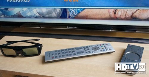

Для Panasonic TX50AX802B используется оригинальная настольная подставка, которая не замечена ни у кого из конкурентов когда-либо. Никогда прежде подставка для плоскопанельного телевизора не была такой тяжелой, по бокам даже есть две утопленные ручки для подъема и переноски. Сам вес действует как балласт для 4K панели, которая чуть наклонена назад.

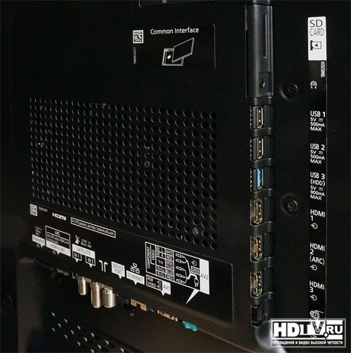

У Panasonic AX802 / AX800 есть четыре входа HDMI. Только четвертый вход HDMI поддерживает 4K (3840 × 2160 пикселей) при кодировании цвета в формате 4:4:4, также как и имеющийся DisplayPort.

На задней панели: 4x HDMI, 3x USB, компонентный, DisplayPort, входы эфирного и спутникового ТВ, LAN, аудио выходы

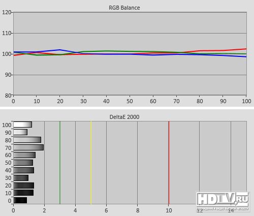

Кривые RGB и дельта-ошибки до калибровки

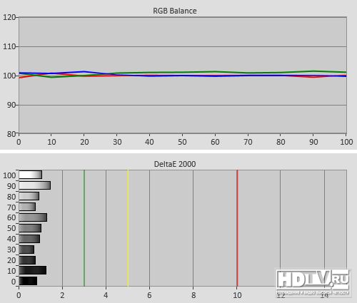

Кривые RGB и дельта-ошибки в режиме [Professional] после калибровки
Этот результат гарантирует нейтральную окраску оттенков серого цвета, предотвращая загрязнение реального изображения какими-либо нежелательными цветовыми оттенками.

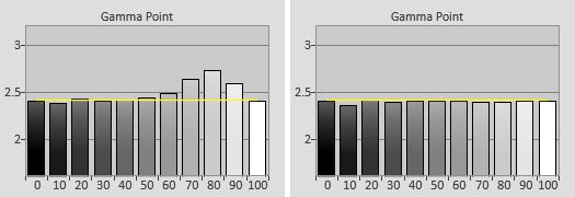

Гамма
Приятным удивлением стало то, что Panasonic использует уровень 2,4 для гаммы в режиме [Professional], что делает компанию вторым производителем (вслед за Sony), использующим наиболее точные предустановки изображения для гаммы. Для непосвященных стоит отметить, что уровень 2.4 был рекомендован таким авторитетным международным органом, как МСЭ (Международный союз электросвязи) с 2011 года в качестве рекомендуемой EOTF (электро-оптический передаточной функции) для дисплеев с плоским экраном, используемых для работы в затемненных теле и кино студиях. Так что следует оценить оперативность Panasonic в следовании последним требованиям текущего стандарта.
Обзор 4K телевизора Panasonic TX-50AX802B
Средний уровень гамма до (2.5) и после (2.4) калибровки
С другой стороны, в режиме [THX Cinema] по-прежнему используется для гаммы уровень 2,2. Это означает, что режим [Professional] в Panasonic AX802B являются наиболее точным из заводских настроек. Отмечалось некоторое потемнение в ярких интервалах яркости, что было легко исправлено с помощью 10-ти точечного регулятора.

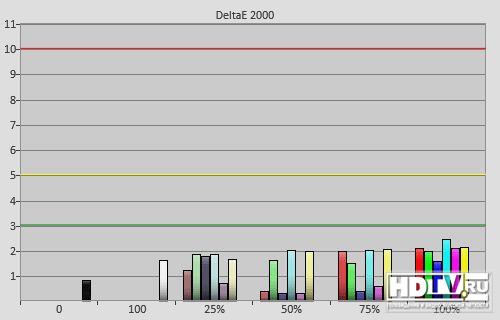

Цветность
Panasonic Viera TX-50AX802B поставляется с очень эффективной системой управления цветом (CMS), которая позволяет контролировать три цветовых параметра (насыщенность, оттенок и яркость) для всех первичных (красный, зеленый, синий) и вторичных (голубой, пурпурный, желтый) цветов.
Отслеживание насыщенности цвета после калибровки
Результат был превосходным, с уровнем погрешностей ниже 3 в точках насыщенности цвета 25%, 50%, 75% и 100%:
Погрешности цвета после калибровки (<3 не заметно для глаза)
Это означает, что не будет каких-либо заметных погрешностей цветопередачи, когда дело доходит до просмотра реальных видеоматериалов.

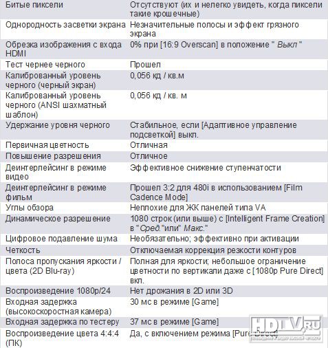

Результаты тестирования

Качество изображения
Уровень черного и контрастность
Как только мы привязали пиковую яркость белого к уровню 120 кд / кв. м, в соответствии с привычными условиями просмотра, измеренный уровень черного для использованной ЖК панели типа VA оказался на уровне 0,056 кд / кв.м, как при полностью черном экране, так и для тестового шаблона 4 × 4 ANSI шахматное поле. К чести специалистов компании Panasonic, Viera AX802 / AX800 не использует никаких махинаций с авто затемнением. При воспроизведении полного черного экрана не активируется [Адаптивная управление подсветкой].
[Адаптивное управление подсветкой] активирует технологию псевдо-локального затемнения у TX-50AX802B, которое имеет три уровня воздействия (" Мин ","Сред." и " Макс "), кроме "Выкл". Установка " Мин " снизила уровень черного на полном черном экране до 0,017 кд / кв. м (для шаблона ANSI черный остался на прежнем уровне: 0,056 кд / кв. м), но чрезмерно затемнялись темные области и средние тона. Как следствие, детали в тенях были скрыты, изображение потеряло выразительность, поэтому мы довольно быстро отключили эту функцию.
Настройки "Сред" и "Max " для [Адаптивной подсветки управления] оказались гораздо полезнее. Обе они снижали минимальный уровень яркости на полном черном экране до уровня 0,007 кд / кв. м, хотя черный цвет на шаблоне ANSI опять остался неизменным на уровне 0,056 кд / кв. м. Из этих двух настроек мы предпочли "Сред", которая давала менее очевидные колебания яркости черного.
Новинкой 2014 года в телевизорах Panasonic является функция [Letterbox]. Она позволяет затемнить верхнюю и нижнюю черные полосы в широкоэкранных фильмах. Активизация опции "Dimmer " почти вдвое снижает уровень черного в этих зонах (до 0,027 кд / кв.м), не вызывая никакого колебания яркости на остальной части экрана. Мы оставляли эту опцию включенной при просмотре фильмов самого высокого качества.
Однородность экрана
Тестируемый образец TX-50AX802 отличался очень хорошей однородностью экрана. После калибровки отмечалось только очень небольшое засвечивание от источников подсветки в нижнем правом углу, которое при просмотре любого реального контента незаметно, кроме случаев полного черного экрана в тускло освещенной комнате. Будучи ЖК LED телевизором с боковой подсветкой, TX-50AX802B неизбежно обладает чуть заметными эффектами полосатости цвета и грязного экрана, что было наиболее очевидно при 10% и 20% полноэкранных шаблонах серого. Когда дело дошло до реального видеоматериала, мы действительно замечали некоторый эффект грязного экрана при панорамировании съемочной камеры на однородном фоне (например, в футболе), но не думаем, что это будет явно заметно, бывает и гораздо хуже.
