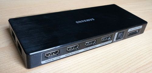

Samsung JU7500 поставляется с внешним блоком, который компания называет “One Connect Mini”, он имеет четыре входа HDMI 2.0 с поддержкой HDCP 2.2, два порта USB 2.0 и цифровой оптический аудио выход. Этот блок меньше, чем полновесная версия, поставляемая с моделями более высокого класса из серий JS9500 и JS9000. Но в данной модели интерфейсного модуля нет вентилятора, так что работает он бесшумно.
One Connect Mini

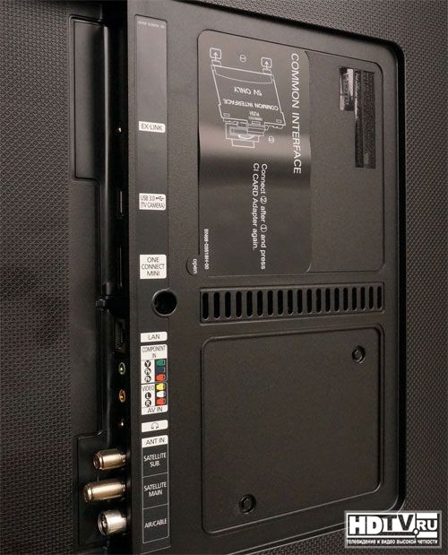

Тем не менее, это не означает, что на боковой панели телевизора совсем нет интерфейсных разъемов. One Connect Mini обладает меньшими возможностями в сравнении с большим One Connect.
Интерфейсы боковой панели телевизора: компонентный, USB 3.0, LAN, разъем эфирного и спутникового тюнера, выход для наушников и слот для CI

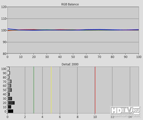

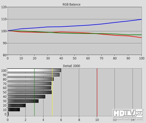

При калибровке поступившего на испытания телевизора Samsung UE48JU7500T использовались: специализированный измеритель Klein K10-A, генератор 4K сигналов DVDO AVLab TPG, и программное обеспечение для калибровки CalMAN Ultimate 5.4. При заводских настройках, наиболее достоверную картинку демонстрировал режим [Кино], который мы использовали в качестве основы для дальнейших корректировок.
Не удивительным оказалось наличие у Samsung UE-48JU7500 прекрасных регуляторов для калибровки, что позволило нам откорректировать шкалу серого, гамму и цвета телевизора в соответствии с требованиями D65, уровня 2.4 и Rec.709, которых придерживаются при производстве фильмов и в видео индустрии. Кривые насыщенности цвета (в частности, красный цвет) отслеживались даже лучше, чем в телевизорах с подсветкой на основе квантовых точек, так как естественная цветовая гамма в JU7500 не столь широкая и ее проще «обуздать».

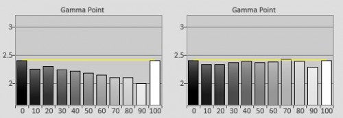

Гамма
Уровень гаммы до (2.17) и после калибровки (2.37), в режиме [Кино]

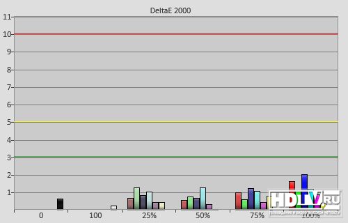

Погрешности цвета до калибровки, в режиме [Кино] (<3 не заметно для глаз)

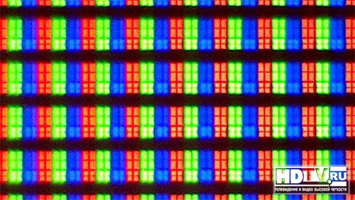

Структура субпикселей экрана свидетельствует об использовании ЖК матрицы типа PVA.

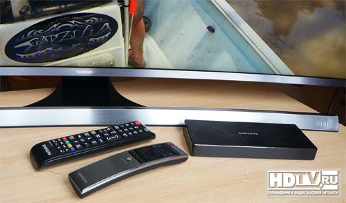

One Connect Mini

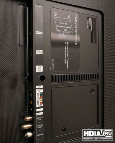

Шкала серого
Кривые RGB и погрешности цвета (dES) до калибровки, в режиме [Кино]
Кривые RGB и погрешности цвета (dES) после калибровки, в режиме [Кино]

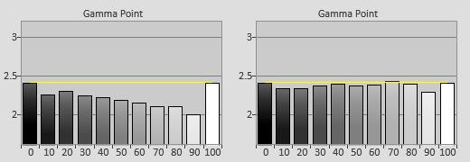

Гамма
