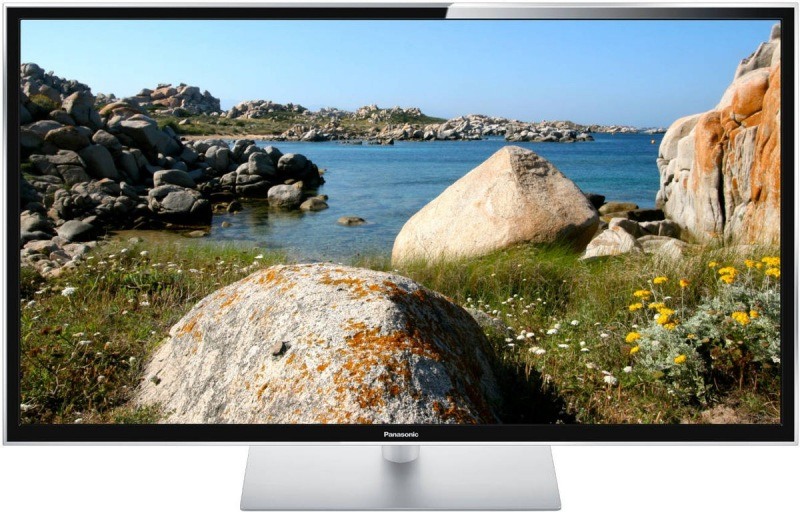

Дизайн
На смену дизайну "Кристалл" прошлогодней серии ST50 пришла новая конструкция, которая больше наминает модели старшей серии GT. Экран TX-P42ST60 заключен в тонкую черную рамку, которая обрамлена хромовой окантовкой по внешнему краю. Нам нравился "Кристалл", но и эта новая, простая конструкция выглядит красиво.
Несмотря на непритязательный, по высоким меркам, дизайн, этот дисплеем представляется добротно сконструированным, как и все прочие, прежде тестировавшиеся телевизоры Panasonic. Толщина невероятно тонкого корпуса составляет около 3 см в самой выпуклой части (хотя оригинальный дизайн визуально делает его еще тоньше). Входящий в комплект телевизора пульт дистанционного управления является шагом назад, в сравнении с прошлогодним пультом ST50: нет аккуратной красной подсветки кнопок. С другой стороны, на глянцевой отделке остаются отпечатки пальцев.

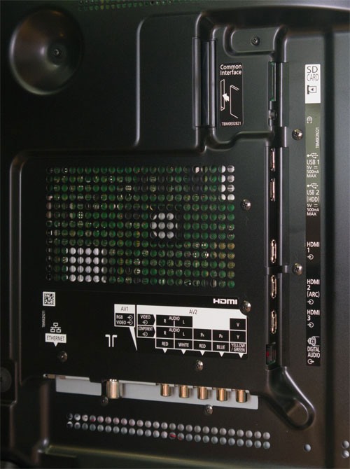

Интерфейсы
![Обзор плазменных 3D телевизоров Panasonic ST60 Обзор плазменных 3D телевизоров Panasonic ST60](/uploads/posts/2013-10/thumbs/1380713267_ris2.jpg)

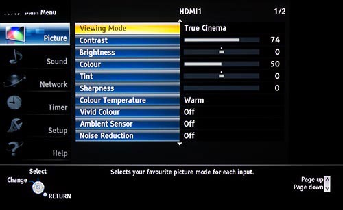

Меню изображения
Как и в моделях ЖК LED телевизоров Panasonic 2013 года среди режимов просмотра теперь есть пользовательский режим (Custom), который расположен рядом с "надежным" "True Cinema". Есть также режимы "Dynamic", "Normal" и "Кино", которые изменяют картинку в нескольких отношениях.
Базовые настройки параметров изображения работают так, как и ожидалось, а система динамической интерполяции кадров Panasonic [Intelligent Frame Creation], как и в прошлом году, имеет уровни настройки: отключено, минимальное, среднее и максимальное.
![Обзор плазменных 3D телевизоров Panasonic ST60 Обзор плазменных 3D телевизоров Panasonic ST60](/uploads/posts/2013-10/1380713294_ris4.jpg)

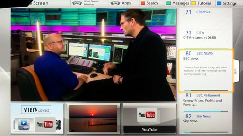

Нельзя обсуждать меню, не упомянув новую концепцию Panasonic «Мой домашний экран" (My Home Screen). Телевизионное изображение размещается на экране рядом с ярлыками приложений. Четкий и интуитивно-понятный пользовательский интерфейс стал более удобным в сравнении с прошлогодним дизайном "VIERA Connect":

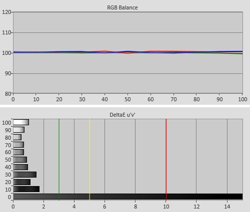

Шкала серого
Без каких-либо подстроек, режим [True Cinema] позволял отображать довольно нейтрально окрашенные оттенки серого, хотя в ярких областях имелся легкий красноватый тон. Очень хорошо, что большая часть погрешностей находится в ярких областях, так как там они наименее заметны. Это очень хорошие показатели для неоткалиброванного HDTV, улучшенные по сравнению с предыдущими плазмами Panasonic, некоторые из них обладали легким зеленым «налетом» на изображении (прошлогодний TX-P42ST50 был одним из них).
![Обзор плазменных 3D телевизоров Panasonic ST60 Обзор плазменных 3D телевизоров Panasonic ST60](/uploads/posts/2013-10/1380713230_ris6.jpg)
Заводские настройки для кривых цвета (RGB) и дельта ошибок(dEs)
И все же, полагаем, что некоторые пользователи воспользуются регуляторами калибровки ST60, так как более совершенная, нейтральная картинка на экране стоит того. Прежде всего, мы использовали регуляторы [Gain] и [Cutoff] для красного, зеленого и синего цветов – это двух точечная настройка баланса белого, она позволяет добиваться как можно более равномерной шкалы серого при разных уровнях яркости. Это позволяет добиться очень приемлемых оттенков серого, а благодаря более точному 10-ти точечному регулятору добиться более нейтральных тонов в деталях теней. Небольшие оттенки красного или синего могут иногда оставаться в тени. Но у TXP42ST60 все-таки нет никаких проблем со шкалой серого, благодаря 10-точечному регулятору баланса белого.
![Обзор плазменных 3D телевизоров Panasonic ST60 Обзор плазменных 3D телевизоров Panasonic ST60](/uploads/posts/2013-10/1380713294_ris7.jpg)

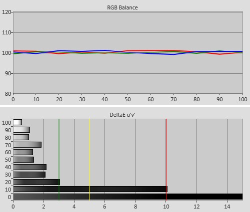

После калибровки кривые цвета (RGB) и дельта ошибок (dEs) в режиме [True Cinema]
Следует отметить тот факт, что, как и на остальных тестировавшихся ранее плазменных телевизорах, мы отмечали на экране Panasonic 42ST60, что график шкалы серого очень зависим от среднего уровня изображения. Например, представьте себе в центре экрана увеличивающийся крошечный серый квадрат, окруженный черным фоном. На плазме, квадрат будет на самом деле изменять цвет очень слабо и вбирать различные оттенки в зависимости от яркости экрана (APL или средний уровень изображения сцены). Показательный пример: мы первоначально калибровали ST60 с использованием стандартных оконных шаблонов, но обнаружили, что на реальном материале появился видимый зеленый оттенок, который подтвердился при повторной оценке с помощью шаблонов APL с тестового диска AVSHD (шаблоны APL сохраняют яркость дисплея в соответствии с изменяющимися оттенками).
По этой причине, необходимо принять меры предосторожности при использовании 10-то точечного регулятора для настройки плазм ... или ЖК LED телевизоров, который изменяет яркость экрана относительно APL. Выравнивание нейтральных оттенков серого по тестовым шаблонам это одно, но если мы сделаем серьезные корректировки, они могут оказаться актуальны только для APL, используемой с шаблоном. Профессиональный калибратор несколько раз перепроверит такого рода настройки с различными типами шаблонов и размером окон. После калибровки, мы тщательно проконтролировали шкалу серого и реальные видеоматериалы на отсутствие нежелательных оттенков, которые могли появиться, принимая во внимание, что оттенки серого на плазме никогда полностью "не заблокированы".

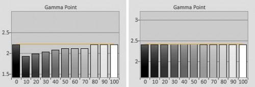

Гамма
![Обзор плазменных 3D телевизоров Panasonic ST60 Обзор плазменных 3D телевизоров Panasonic ST60](/uploads/posts/2013-10/thumbs/1380713288_ris8.jpg)
Гамма-уровень (2.2) до калибровки Гамма-уровень (2.4) после калибровки
Подобно тому, как изменяется поведение шкалы серого в зависимости от среднего уровня изображения, так же меняется и гамма. После установки гаммы на 2.4, она проходила примерно на этом уровне с вышеупомянутыми шаблонами APL, но уже ближе к 2,3 с нормальными оконными шаблонами. К счастью, нам не пришлось делать серьезные коррективы с помощью 10-ти точечного регулятора. Просто подкорректировали несколько мест, чтобы получить плоскую гамма-кривую во время измерений. Безусловно, она не останется совершенно точной во время просмотра реального контента. Однако, из предыдущего опыта ясно, что на самом деле при этом не будет никаких реальных проблем.

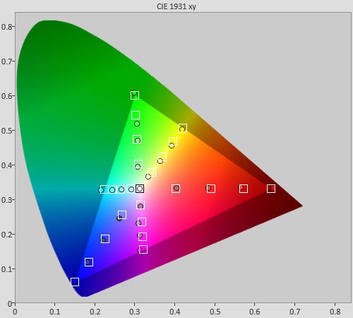

Цветопередача
До калибровки TX-P42ST60B обладал достаточно достоверной цветопередачей, хотя крайние красная и зеленая точки треугольника цветовой палитры были ненасыщенными в режиме «Normal» и перенасыщенными в режиме «Native». Но ошибки были несерьезными.

Насыщенность цвета до калибровки
![Обзор плазменных 3D телевизоров Panasonic ST60 Обзор плазменных 3D телевизоров Panasonic ST60](/uploads/posts/2013-10/1380713294_ris10.jpg)

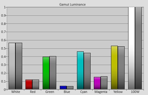

После калибровки мы получили безупречную цветопередачу. При этом, пришлось сделать перенасыщенным редко используемую точку 100 % уровня красного цвета (внешний угол треугольника), чтобы предотвратить недостаточное насыщение в более важных точках 75 %, 50 % и 25 %. То есть тех, что наиболее важны для точного воспроизведения телесных тонов. Как мы ни пытались, но не смогли ничего сделать с нелинейностью распределения зеленого цвета, но это не вызывает проблем при реальном просмотре. В целом, цветопередача получилась несколько хуже, чем у ST50, но все равно отличная.
![Обзор плазменных 3D телевизоров Panasonic ST60 Обзор плазменных 3D телевизоров Panasonic ST60](/uploads/posts/2013-10/1380713281_ris11.jpg)
Насыщенность цвета после калибровки
![Обзор плазменных 3D телевизоров Panasonic ST60 Обзор плазменных 3D телевизоров Panasonic ST60](/uploads/posts/2013-10/1380713211_ris12.jpg)
Цветовая яркость после калибровки (цветные полосы = идеальные значения; черные полосы = измеренные значения)

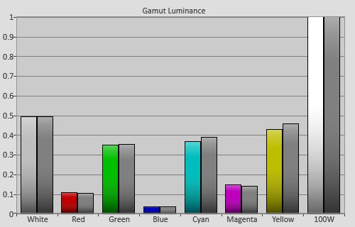

Оттенки серого в режиме 3D
В действительности, нейтральность шкалы серого в режиме 3D, по сравнению со многими, ранее виденными 3D телевизорами, была не такой уж и плохой. Калибровка позволила значительно усовершенствовать эти показатели, а придаваемый очками зеленовато-голубой оттенок был намного более приемлем, чем теплая, красная дымка на некоторых прежних 3D телевизорах.

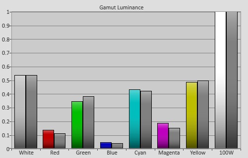

Цветопередача в режиме 3D
И без калибровки цветопередача в режиме 3D была достаточно хорошей, с немного перенасыщенными крайними точками на диаграмме цветовой палитры (за исключением синего цвета). Мы дважды провели измерения насыщенности цветов при разных уровнях яркости и не обнаружили никаких особых причин для беспокойства:

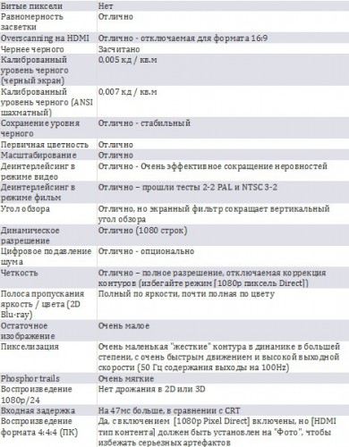

Уровень черного и контрастность изображения
Плазменные телевизоры Panasonic имеют множество преимуществ, но глубина уровня черного цвета, вероятно, наиболее явное и общепризнанное достоинство. Плазмы компании полностью подавляют конкурентов в плане воспроизведения черноты на экране, и в отличие от ЖК LED телевизоров, этот уровень черноты достигается не за счет снижения яркости других областей на экране. Это означает, что на экране такого HDTV, как Panasonic TX-P42ST60, угольно-черные области могут соседствовать с невероятно яркими белыми.
Итак, конкретные цифры! Вообразите 0,005 кд / кв. м! Да, этот плазменный телевизор стоимостью чуть более 40000 рублей может произвести настолько глубокие тени черного, что из моделей других компаний этот показатель чуть превышает лишь легендарный чемпион прошлого – плазма Pioneer KURO, ныне уже не производимая и стоившая ранее во много раз дороже. Имейте в виду, что такой глубокий оттенок черного на экране TX-P42ST60B, на самом деле, буквально неизмеримо низкий и «смущает» большинство измерителей яркости настолько, что большинство приборов не может даже зарегистрировать показания. Наш Клейн К-10 является одним из немногих, которые смогли это сделать, так что имейте это в виду. Если вы слышите где-то, что уровень черного у этого телевизора что-то вроде "0.02" или "0.03" – не верьте этому, он на самом деле гораздо ниже.
Показатель 0,005 кд / кв. м немного лучше, по сравнению с прошлогодней серией ST50, которая уже имела выдающиеся 0,009 кд / кв. м. Он сравним с показателем прошлогодней флагманский плазмы Panasonic TX-P65VT50, в лучшем режиме просмотра («THX Cinema"), и почти на равных с KURO.
Viera TXP42ST60 демонстрировал свой глубокий черный цвет и при выполнении теста ANSI (шахматная доска). Когда белые квадраты на экране чередуются с черными, черные цвет подрос только на 0,002 кд / кв. м, что в результате дало 0,007 кд / кв. м. Такой крошечный прирост невидимым для человеческого глаза при наличии на экране ярких областей.
Для достижения высокой контрастности требуется не только глубокий черный цвет, но и высокая светоотдача. Для воспроизведения изображения высочайшего качества требуются высокие показатели на обоих концах спектра. Panasonic ST60 обеспечивает это, без нехватки яркости. Мы не испытали никаких затруднений при получении максимальной яркости 120 кд / кв. м, а могли бы добиться и большей, но при великолепной контрастности картинка на экране была более чем яркой с достаточными по глубине оттенками черного цвета.
Дисплеи с контрастностью изображения такого уровня максимально приближаются к уже доступным сегодня OLED телевизорам, контрастность изображения которых может быть лишь немногим лучше. Возвратимся к числам. Уровень 0,005 кд / кв. м приближается к абсолютно черному. Находясь в абсолютно темной комнате, вы все же сможете различить границу между темнотой и экраном (но обвинить в этом вы можете только процесс эволюции, а не Panasonic!). Уже при минимальном уровне освещенности в комнате или в случае несколько ярких элементов на экране вашим глазам будет очень непросто заметить границу между экраном и черной пустотой простанства
Динамическое разрешение
В прошлом году мы восхищались качеством визуализации динамичных сцен на экранах плазм Panasonic, с помощью новой системы управления Focused Field Drive (FFD). Как мы понимаем, новый алгоритм управления плазменной панелью позволяет согласовать этапы свечения плазменных ячеек (при воспроизведении одного кадра), для лучшей адаптации к яркостным характеристикам отдельного изображения, не используя более прямолинейный подход "один размер подходит всем". Практически, применение управления FFD позволяет снизить шумы в очень динамичных интерполируемых кадрах (например, видеоигры или спорт с частотой 60 кадров в секунду).
Мы непосредственно сравнили TX-P42ST60 с прошлогодним 50ST50 (использующим "2000 Гц FFD", по сравнению с "2500 Гц" на ST60), и просмотрели на обоих экранах множество динамичных видеоматериалов с частотой кадров 50 и 60 Гц. На прекрасном изображении мы не смогли заметить между ними никакой разницы. Как и другие модели плазм Panasonic, TX-P42ST60 может отображать все 1080 строк в тесте FPD Benchmark (60 Гц), без помощи системы динамической интерполяции. Из проблем нужно отметить ограниченные, мягкие «люминофорные хвосты» (phosphor trails), которые цеплялись за контуры слишком быстро движущихся объектов. Активация функции интерполяции [Intelligent Frame Creation] на минимальном уровне уменьшает этот эффект, и вместо него производит очень мягкий артефакт интерполяции движения (но самое главное, не придает фильму вид "мыльной оперы"). Таким образом, Panasonic в очередной раз комплексно подошел к решению проблемы.
Качество воспроизведения динамичных сцен на европейском телевизоре с частотой 50 Гц было тоже хорошим, но не настолько, как при 60 Гц. Это неизбежно для плазменной панели. Применяемая европейскими телевещателями частота отображения отдельных полей 50 Гц слишком мала, чтобы без мерцания выводить картинку на экран. Поэтому во всех современных плазмах частота выходного сигнала 50 Гц удваивается до 100 Гц, чтобы устранить видимое мерцание. Тем не менее, для достижения при более высокой частоте обновления той же яркости панели чем-то приходится поступиться. В результате – несколько грубее становятся градации, при этом, быстро движущиеся объекты могут распадаться на полосы. Хотя, эффект этот мягкий, и мы считаем, лучше видеть его, чем размытие на ЖК панели.
Кроме того, из-за того, что один оригинальный кадр 50 Гц выводится дважды, прежде чем плазменная панель в течение доли секунды станет черной, человеческий глаз воспринимает очень быстрое перемещение камеры, чтобы обнаружилось небольшое двоение изображения. Но этот эффект относится к естественным характеристикам воспроизведения плазмы. А система Panasonic [Intelligent Frame Creation] помогает устранить этот незначительный дефект. При использовании настройки "Off", естественно, панель отображает все как есть, без обработки. Есть также Минимальное, Среднее и Максимальное значения настройки. Минимальная подойдет для динамичного видео 50 Гц, при этом сохраняется плавность движения оригинального материала на частоте обновления 100 Гц (50 Гц х 2), значительно снижаются ложные контуры, а также эффект двоения изображения. Средняя настройка по-прежнему работает на кратной 50 Гц частоте (чтобы устранить дрожание), но с более агрессивной интерполяцией движение, в которой мы не почувствовали необходимости. Наконец, есть Максимальная настройка, которая использует повышенную интерполяцию движения, а также внутреннее преобразование контента 50 Гц до 60 Гц, что позволяет плазменной панели показать свои лучшие качества с точки зрения свободы от мерцания и высокой степени градации. Тем не менее, преобразование контента 50 Гц до 60 Гц приводит к видимому ритмическому заиканию в очень динамичных сюжетах, из-за разницы в частоте кадров / полей. По этой причине, мы придерживались минимальной настройки, так как она сохраняет синхронизацию и относительно свободна от артефактов.
В общем, на наш взгляд, качество воспроизведения динамичных сцен такое же, как на прошлогодних плазмах ST50, что можно только приветствовать.

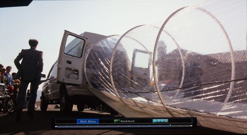

Просмотрев имеющийся 3-х мерный контент еще раз мы были, в целом, очень довольны качеством изображения. Как обычно, TX-P42ST60B может выводить любой тип 3D материалов, который вы подаете на вход телевизора, без добавления дрожания. Материалы с кадровой частотой 24 Гц, 50 Гц и 60 Гц выводятся на преобразованной частоте обновления, в отличие от многих ЖК LED телевизоров, которые используют принцип "один размер подходит всем".
После калибровки бирюзовые и оранжевые тона тона в «Hugo» воспроизводились натурально, только с небольшим количеством перекрестных помех, заметных во время наиболее трудных для отображения эпизодов. Конечно, качество изображения все же грубее, чем в 2D, из-за огромной дополнительной нагрузки при удвоении частоты обновления и маловероятно, что мы увидим улучшения в ближайшее время. Остается надеяться на поколение OLED телевизоров.
