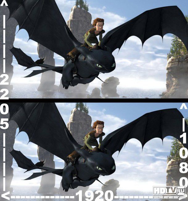

Все 3D видеоматериалы на Blu-ray дисках кодируются в формате 1080 строк/24 кадра в секунду (1080p/24). Изображения для левого и правого глаза объединяются. По спецификации это называется кадровый пакет. Выглядит примерно так:
![Как работает 3D видео: Blu-ray и телепередачи Как работает 3D видео: Blu-ray и телепередачи](/uploads/posts/2013-04/thumbs/1367173134_ris2.jpg)
На 3D Blu-ray диске для каждого глаза записано отдельное изображение с разрешением 1920 x1080 пикселей. Они объединены в один кадровый пакет, который повторяется 24 раза в секунду. Между изображениями добавляется зона гашения шириной 45 пикселей (черное пространство в центре), в результате получаем общий сигнал 1920 x2205/24.
Из-за дополнительных пикселей в кадровом пакете общее количество данных немного больше, чем было бы при истинном сигнале 1080p/48 (1080p/24 х 2). Получается, как вы видите на рисунке, сигнал 1920x2205p/24. Из-за этого, теоретическое полное разрешение для 3D сигнала 1080p/30 потребовало бы большей пропускной способности, чем для обычного ТВ видео (для США) в формате 1080p/60. Для европейского телевизионного стандарта (с кадровой частотой 50 Гц вместо 60 Гц) формат выглядел бы как 1080р/25.

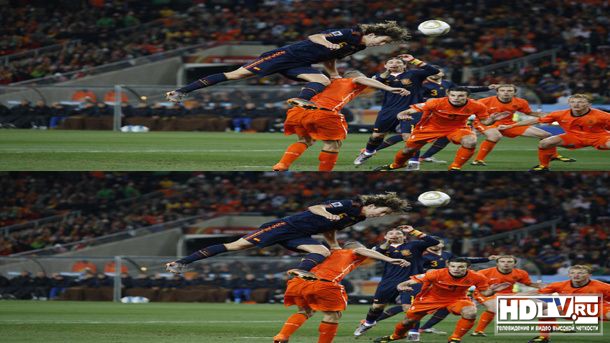

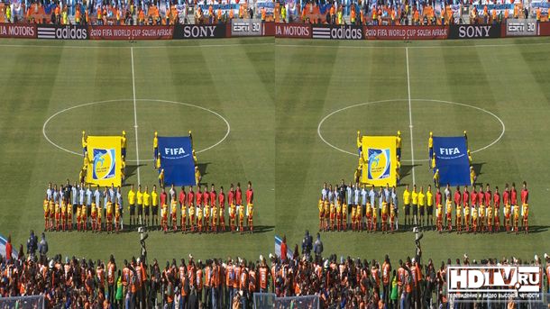

Вместо этого снижается разрешение так, чтобы различные образы для каждого глаза можно было втиснуть в один стандартный кадр. Для этого есть два основных способа, называемых «сверху вниз» (Top and Bottom) и «бок о бок» (Side by Side). Вот как это выглядит:
![Как работает 3D видео: Blu-ray и телепередачи Как работает 3D видео: Blu-ray и телепередачи](/uploads/posts/2013-04/thumbs/1367173147_ris3.jpg)

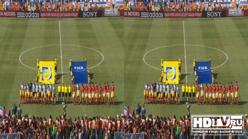

Вот как выглядит передача 3D по методу «бок о бок». Каждый глаз получает изображение 960x1080 или 640x720. При воспроизведении обе картинки растягиваются по горизонтали на весь экран.

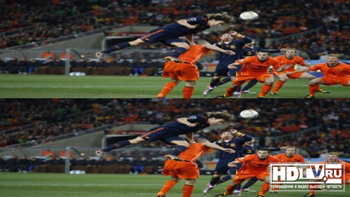

А так выглядит передаваемый по каналам связи 3D сигнал в виде «сверху вниз»
Метод «бок о бок» вдвое сокращает реальное разрешение по горизонтали, так что каждый глаз получает кадр с разрешением 960x1080 пикселей в случае 1080i и кадр с разрешением 640x720 пикселей при формате 720p.
При методе «сверху вниз» вы получаете разрешение изображения 1920х540 пикселей, или даже 1280x360 пикселей (при передаче сигнала 720p). Метод «сверху вниз» не используется при чересстрочной передаче (1080i). Так как чередующиеся поля уже и так вдвое сокращают разрешение для 2D видео. Метод 3D упаковки «сверху вниз» используется лишь при передаче сигналов 1080p/24, и в этом случае вы будете получать вышеупомянутые 1920х540.
