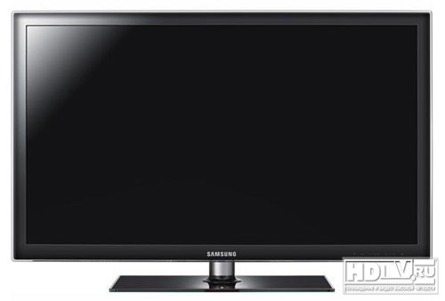

Samsung UE-40D5520 является одним из жидкокристаллических LED телевизоров начального уровня на основе платформы Samsung Smart TV, с системой интерполяции кадров 100 Гц для сглаживания в динамичных сюжетах. Он не поддерживает 3D, что и не удивительно, учитывая его незначительную стоимость. Давайте все же разберемся с реальными возможностями Samsung UE-40D5520.
Замечание: тестировавшаяся модель Samsung UE-40D5520 имела обновленную до версии 1013 прошивку (последняя на момент обзора). Хотя 32-х дюймовая модель UE-32D5520 не испытывалась, но судя по идентичным характеристикам она должна иметь аналогичное по качеству изображение.
Дизайн
Несмотря на то, что телевизор Samsung UE40D5520 модель начального уровня, он выделяется тонким профилем, который действительно становится стандартным даже для ЖК LED телевизоров массового спроса. Даже упаковочная коробка намеренно сделана элегантной, чтобы косвенно подчеркнуть привлекательные формы заключенного в ней телевизора.
Samsung UE-40D5520
Хотя полированный черный ободок вокруг экрана D5520 намного шире, чем почти невидимый у более высококлассных серий D7000 и D8000, по мнению автора, общая эстетика остается достаточно элегантной, чтобы украсить любую респектабельную гостиную. Качество сборки достаточно приличное, тонкая ЖК панель соединена с прямоугольной настольной подставкой поворачивающейся опорой.

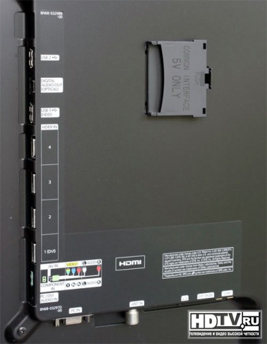

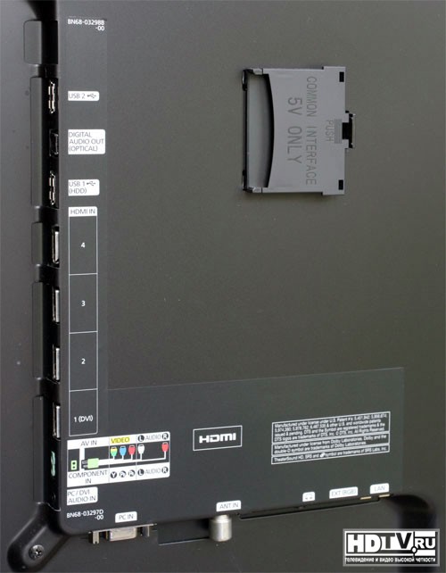

Сзади у Samsung UE-40D5520 имеются: 4 входа HDMI, VGA, два порта USB, антенный вход, Ethernet, слот CI, гнездо для подключения наушников и аудио выход.

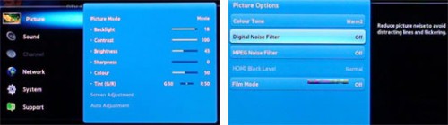

Четко скомпонованный визуальный графический интерфейс меню Samsung UE-40D5520 аналогичен используемому в других моделях HDTV Samsung 2011 года. В пользовательском меню представлено умеренное количество эффектно отрисованных регуляторов. Хотя в этой модели недоступны трех осевая система управления цветом и 10-ти точечный регулятор Баланса белого (есть лишь 2-х точечный регулятор). Несколько ограниченный регулятор LED Motion Plus имеет только опцию включения/выключения, а не настраиваемый вариант, который можно найти на более дорогих моделях из серий D7000 и D8000.
В модельном ряду корейской компании в 2011 году телевизоры UE-40D5520 входят в наименее дорогую серию с функциональностью Smart TV. При нажатии на пульте ДУ кнопки SMART вызывается подключенный к интернету портал "Smart Hub" в котором на этой модели отсутствует несколько ключевых функций (таких как просмотр веб-страниц), которые зарезервированы для более дорогих моделей.

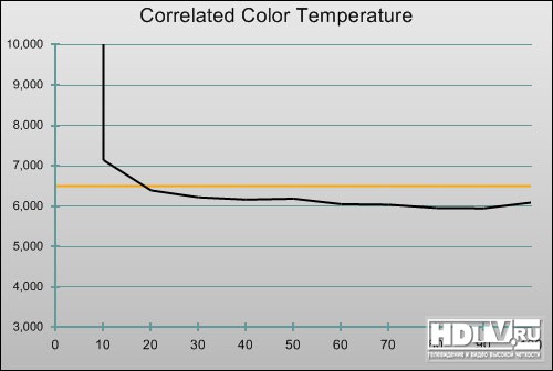

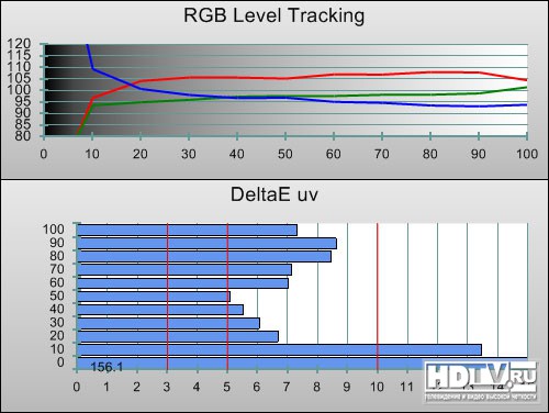

При заводских настройках в режиме изображения [Movie] с заданным по умолчанию цветовым тоном "Warm2" шкала серого у Samsung D5520 близка к требованиям общепринятого стандарта изображения, хотя и осталось небольшое преобладание красного цвета:
Цветовая температура в режиме [Movie] до калибровки

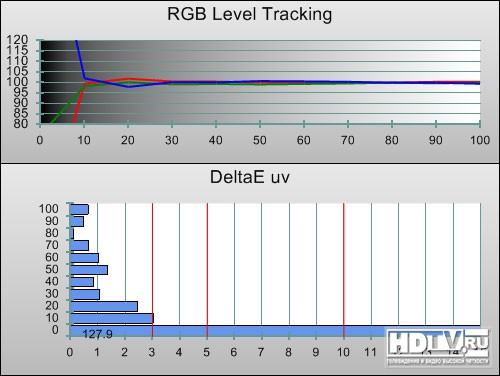

Кривые RGB и dEs в режиме [Movie] до калибровки

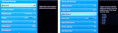

Даже без великолепного 10-ти точечного регулятора Баланса белого, наш экземпляр Samsung UE-40D5520 великолепно калибровался. После некоторой корректировки смещения и усиления цветов RGB, мы достигли погрешности цвета дельты (dEs) менее 4 (признанный порог видимости неточного цвета), при этом большинство из ошибок ниже 2:

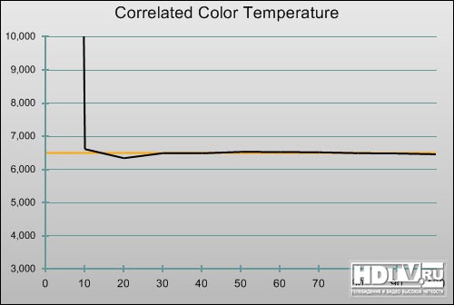

Цветовая температура в режиме [Movie] после калибровки
Кривые RGB и dEs в режиме [Movie] после калибровки
Это превосходный результат, в особенности с учетом отсутствие на этом HDTV 10-точечного регулятора Баланса белого, позволяющий воспроизводить на экране телевизора естественное изображение без чрезмерно теплого или холодного цветного оттенка.

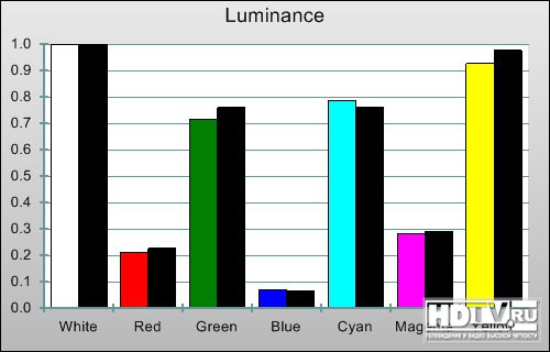

Цветовая яркость после калибровки
По умолчанию значение [Gamma] 0 дает расположение гамма-кривой очень близкое к образцовому уровню 2,2, и есть лишь очень небольшое снижение, ниже 30% значения по оси яркости, что может незначительно заслонить на экране детали в тенях. Общий результат все равно замечательный, обеспечивающий достаточно реалистичный переход от темных к ярким областям на экране.

Цветовая яркость после калибровки (цветные полосы – идеальное значение; черные полосы – измеренные значения)

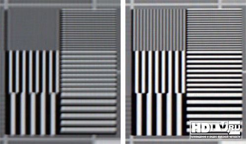

Samsung UE40D5520 оснащен технологией 100 Гц “Clear Motion Rate”, которая может быть активирована через опцию [LED Motion Plus] в пользовательском меню. Тем не менее, результат был не совсем такой, какой мы надеялись увидеть. Включение [LED Motion Plus] приводило к очевидным артефактам интерполяции вокруг и даже внутри движущихся объектов, причем настолько большим, что измеренное динамическое разрешение реально понизилось до 250 строк, когда мы использовали тестовый шаблон из раздела 31 с Blu-ray диска "FPD Benchmark Software For Professional" . Отключение [LED Motion Plus] восстановило динамическое разрешение до 300 строк, общепринятого значения для стандартных ЖК дисплеев.

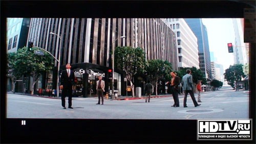

Из-за более высокого разрешения, повышенной детальности и богатой цветовой гаммы, материалы в HD разрешении чаще всего хорошо выглядит практически на экране любого HDTV. Но Samsung D5520 демонстрирует повышенный уровень за счет прекрасных по характеристикам шкалы серого и цветовой гаммы, что делало совершенно увлекательным просмотр на экране телевизора Blu-ray версии триллера Inception. Великолепно смотрелись залитые солнцем сюжеты (например, Парижские сновидения), с удивительно естественными оттенками кожи и переходами от темных тонов к ярким.
Все до последней капли детали в каждом сюжете выглядели безукоризненно, без излишней коррекции контуров объектов или сглаживания шума, с точно определенной резкостью, на радость зрителям с повышенной чувствительностью к качеству изображения.
