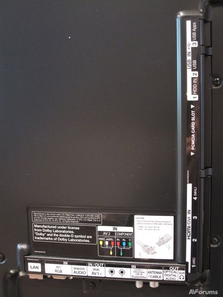

Как и подобает по статусу флагманской модели, 84LM960 обладает расширенным набором интерфейсов, который включает в себя четыре HDMI входа на боковой панели (HDMI1 включает функцию возвратного канала - ARC). Сбоку расположены также три порта USB (один из которых предназначен для использования с внешним HDD) и слот Common Interface (CI). На задней панели есть направленные вниз разъемы: LAN, VGA, SCART (с прилагаемым адаптером кабеля), аудиовход, оптический цифровой выход, разъем эфирной и спутниковой антенн, компонентный и композитный видеовходы (с прилагаемым адаптером кабеля) и разъем для наушников. Странно, что нет последовательного интерфейса RS232 - для подключения системы управления, учитывая то, что 84LM960 предназначен в первую очередь для рынка заказной установки.

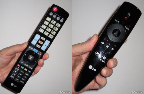

В комплект 84LM960 входят два пульта дистанционного управления, стандартный пульт LG и последняя версия пульта LG Magic Motion. Стандартный пульт дистанционного управления выполнен из глянцевого черного пластика и в целом имеет приятный эргономичный дизайн, приятен на ощупь, интуитивно понятен при использовании, разумно размещенные кнопки имеют подсветку. Есть специально выделенная для главной страницы кнопка, что делает ее отличным центром доступа ко все функциям 84LM960, есть также отдельная кнопка для доступа к меню настроек. Из других полезных кнопок есть Мои приложения (My Apps), которая дает доступ к конкретным видеоматериалам смарт-ТВ, а также есть отдельная кнопка 3D. Наконец, пульт дистанционного управления имеет кнопку Q.MENU, которая открывает быстрый доступ к важным пунктам 2D или 3D меню.
Второй пульт дистанционного управления LG Magic Motion позволяет более успешно ориентироваться в дебрях смарт платформы. Тонкий, в глянцевом черном корпусе, контроллер удобно лежит в ладони и прост в использовании. На Magic Motion есть несколько основных кнопок, таких как включение / выключение, громкость, программы, откл. звука, главная страница, избранные приложения, 3D, вверх / вниз / влево / вправо и ввод. Достаточно точный контроллер Magic Motion имеет маленький микрофон для подачи команд голосом; это конечно умная идея - не кричать через всю комнату. Хотя, в общем, мы обнаружили, что легче просто указать и нажать кнопку.

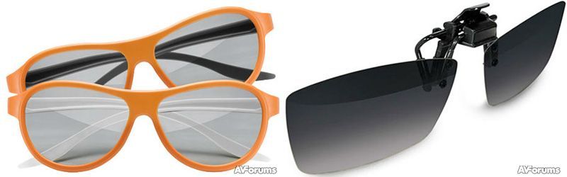

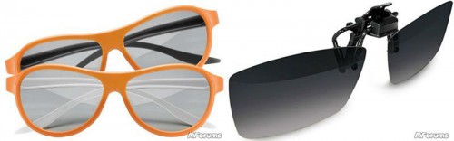

В 84LM960 используется пассивная 3D технология LG Cinema 3D c поляризационными очками. Преимущества пассивного 3D над активным очевидны, и заключаются в том, что очки гораздо дешевле и удобнее, нет никаких батарей и необходимости в синхронизации с телевизором. Как и ожидалось легкие очки удобно помещаются поверх обычных оптических для коррекции зрения. Они не затемняют изображение, не придают ему посторонний оттенок, предлагаются в различных цветовых решениях. Благодаря тому что очки недорогие LG кладет в комплект с 84LM960 сразу семь штук; четверо обычных очков, одни в виде клипсы на оптические очки и пару очков для двух игроков в парных играх.

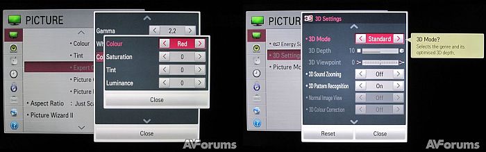

Система меню
К достоинствам 84LM960 относится использование стандартного системного меню LG, это одна из лучших систем меню, продуманная, простая в навигации и интуитивно понятная пользователю. В главном меню есть несколько разделов, в том числе Настройка, Звук, Время, Блокировка, Опции, Сеть, Поддержка и Изображение. В разделе Изображения есть опция для выбора соотношения сторон кадра, по возможности всегда следует использовать Just Scan, что позволяет избежать обрезки изображения. Есть и энергосберегающая функция, но она дает тусклое изображение, поэтому лучше ее отключить, по этой же причине не стоит использовать и режим изображения с Интеллектуальным датчиком. Из других режимов изображения есть Яркий, Стандартный и Игры, но, вероятно, наиболее интересны для киноманов предварительно настроенный режим Cinema и два настраиваемых пользователем режима ISF. Которые называются Эксперт1 и Эксперт2 и предоставляют профессиональным настройщикам (калибраторам) доступ к дополнительным регуляторам изображения, с последующей блокировкой режимов после настройки. Два этих режима позволяют задать наборы настроек для условий просмотра в дневное и вечернее время.

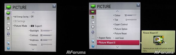

В каждом режиме изображения есть доступ к стандартным регуляторам контрастности, яркости, резкости, цвета и оттенка, а также функция Сброс настроек изображения. Тогда как в режимах Эксперт1 или Эксперт2 имеются дополнительные опции, которые предоставляют доступ к впечатляющему калибратора набору режимов изображения. В опциях изображения регулятор TruMotion активирует функцию кадровой интерполяции со степенью воздействия Выкл., Низкая, Высокая и Пользовательская. Как следует из названия, LED Local Dimming контролирует блоки светодиодов подсветки и затемняет их в зависимости от содержания изображения, чтобы создать более глубокие оттенки черного.

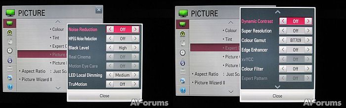

В Expert Control есть регулятор динамической контрастности, который стремится повысить степень контрастности, изменяя настройки яркости и контрастности, но мы рекомендуем оставить его выключенным. Есть также регуляторы шумоподавления и MPEG шумоподавления, которые в действительности не улучшают картинку и лучше оставить их отключенными. Функция Уровень черного может быть установлена в значения низкий или высокий, в зависимости от ваших требований. А регулятор функции Real Cinema управляет деинтерлейсингом снятых на пленку фильмов и, по возможности, всегда должны быть включен. Цветовая гамма позволяет выбрать значения Широкая, Стандартная, а также из промышленных стандартов, такие как EBU, SMPTE и BT709. Наконец, регуляторы Super Resolution и Edge Enhancerдействуют как дополнительные регуляторы управления резкостью и, как и большинство других регуляторов резкости, их следует отключить.

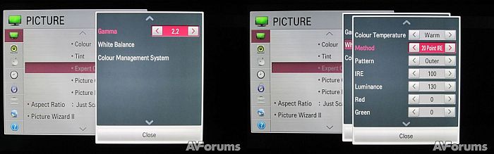

Режим Эксперт также позволяет выбрать цветовую температуру из Теплой, Средней и Холодной, и установить уровень гаммы из значений 1,9, 2,2 и 2,4. В 84LM960 есть как 2-х, так и 20-ти точечные регуляторы баланса белого, которые должны обеспечивать точную настройку цветовой температуры оттенков и шкалы серого цвета. Наконец в режиме Эксперт есть система управления цветом (CMS), которая, мы надеемся, позволит точно откалибровать цветовую гамму. Здесь есть отдельные регуляторы для управления яркостью, насыщенностью и оттенком всех трех основных цветов (красный, зеленый и синий), и всех трех вторичных цветов (голубой, пурпурный и желтый).
Наконец, есть меню для всех 3D настроек, которые доступны через специальную кнопку на пульте дистанционного управления, а также через меню изображения, когда дисплей обнаруживает 3D сигнал. Это меню позволяет вам выбирать систему представления 3D видеоматериала, включая конверсию из 2D в 3D, бок о бок, сверху вниз, шахматная доска и последовательность кадров. Есть также регулятор для настройки глубины и точки зрения 3D эффекта при конвертации из 2D в 3D. В процессе просмотра 3D материалов может быть выбрано дополнительное 3D меню с помощью кнопки Q.Menu на пульте дистанционного управления.

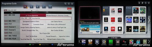

84LM960 включает образцовую смарт платформу компании, нам очень нравится компоновка у LG главной, домашней страницы меню, которая выполняет роль центра, связующего остальные компоненты, который доступен с обоих пультов. Навигация по главной странице показалась очень удобной, особенно с помощью Magic Motion, система была быстрой и отзывчивой. Весь доступный контент очень четко представлен с использованием «карточного» формата для различных категорий - Premium, 3D World, LG Smart World и Smart Share. Имеется множество стандартных видеосервисов, а также сайты социальных сетей, таких как Facebook и Twitter и множество других приложений и функций, включая 3D контент.

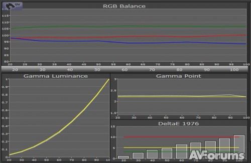

Первичные измерения

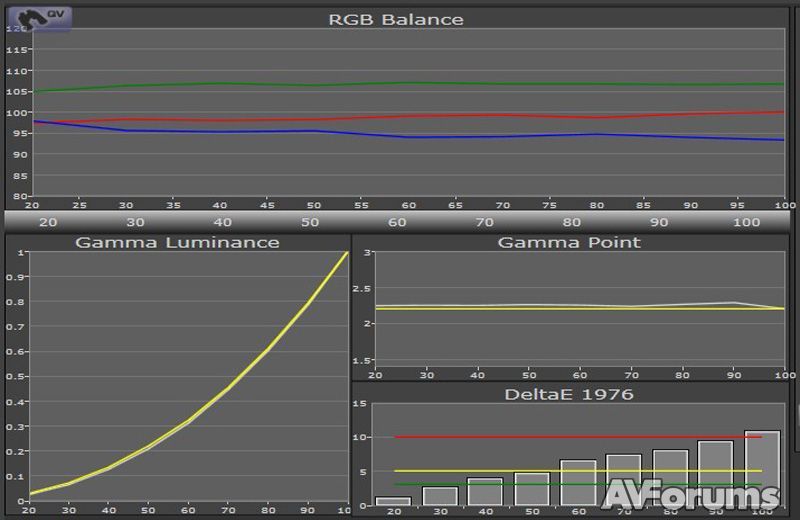

В стандартном режиме картинка на экране 84LM960, как это обычно и бывает, представляется слишком яркой, слишком насыщенной и слишком много синего в оттенках серого. К счастью, это можно легко исправить, с помощью режимов Кино, Эксперт1 и Эксперт2, которые по существу являются идентичными, предлагая одни и те же базовые настройки. Для этих тестов мы выбрали цветовую гамму BT709, которая должна быть близкой к требованиям стандарта Rec.709, а также выбрали Теплую цветовую температуру. В режимах Кино (и Эксперт) отключено большинство спецобработок, но мы еще раз убедились в отключении TruMotion и локального затемнения, потому что изначально были заинтересованы в выявлении естественных возможностей ЖК панели. Как и все телевизоры LG, 84LM960 также включает в себя отличную функцию настройки изображения Picture Wizard, которая предоставляет очень простой и эффективный способ оптимизации изображения для просмотра в ваших условиях, без использования калибровочного диска.

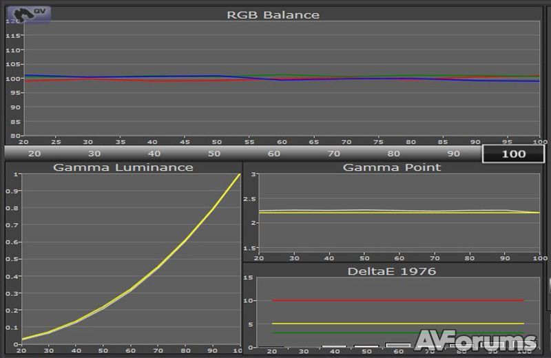

Как вы можете видеть из графика выше, заводские настройки шкалы серого оказались очень хорошими и хотя были погрешности, но они, как правило, незначительные. В балансе RGB цветов, кривая красного проходила примерно на уровне 100, к которому мы обычно стремимся; в то время как кривая синего была примерно на 5% ниже, а зеленого на 5% выше. В результате имеем небольшой зеленоватый оттенок, впрочем не особенно заметный. Благодаря отличным показателям гаммы, результирующая гамма-кривая очень близка к нашей цели - уровню 2,2. В 84LM960 есть 2-х и 10-ти точечные регуляторы баланса белого, поэтому вполне можно ожидать, что он способен представить гораздо большую точность после калибровки.

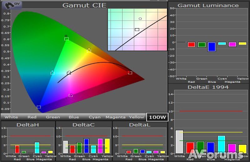

Цветовая гамма при заводских настройках также была очень хороша, большинство погрешностей DeltaEs ниже уровня 3, при котором человеческий глаз еще может различить их. На диаграмме CIE вы можете отметить, что есть некоторое перенасыщение в зеленом цвете, что в свою очередь влияет на голубой и желтый, а также некоторое не насыщение в красном, которое затрагивает пурпурный. Тем не менее, в целом это очень хорошие показатели, позволяющие после калибровки только шкалы серого устранить имеющиеся незначительные погрешности, не прибегая к помощи CMS.

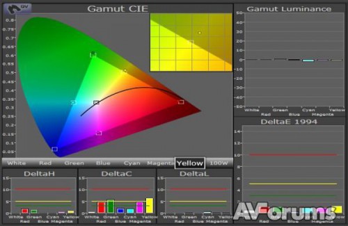

Калибровка

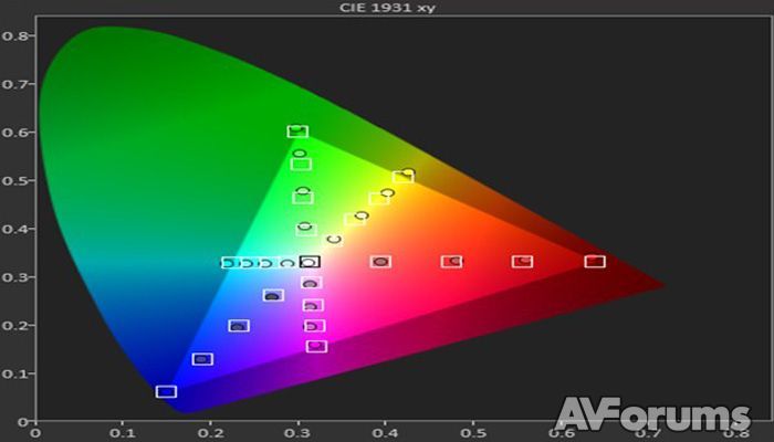

Как упоминалось ранее, режимы Кино и Эксперт обладали одинаковыми заводскими настройками, но в Эксперт больше возможностей для дальнейшей подстройки, в частности, есть 20-ти точечный регулятор баланса белого и полная система управления цветом (CMS). Мы использовали для измерений Эксперт1, но Эксперт2 даст те же результаты. Профессиональные калибраторы, скорее всего, настроят Эксперт1 как дневной режим, а Эксперт2 как ночной режим, c последующей блокировкой выполненных настроек.
В режиме Кино графики трех основных цветов проходили параллельно друг другу, их точная калибровка оказалось очень простой. Чтобы добиться полученных на графике RGB Balance результатов, мы использовали лишь 2-х точечный регулятор баланса белого. Можно было бы добиться и еще лучших результатов, используя 20-ти точечный регулятор, но в этом не было смысла после того как уровень погрешностей стал менее единицы. Однако, приятно иметь такой регулятор, на всякий случай. Как и в режиме Кино, гамма-кривая по-прежнему почти точно проходит на уровне 2,2. В целом у 84LM960 эталонные шкала серого и характеристики гаммы.
Первое, что вы заметите на диаграмме CIE, цветовая температура белого цвета точно соотвествует требоваям стандарта D65. Это сразу улучшило точность цветовой гаммы, по сравнению с заводскими настройками, и можно было еще более повысить ее, используя CMS. Измеренные значения яркости были безошибочными и очень точными были значения оттенка. Осталась небольшая избыточная насыщенность в зеленом и недонасыщенность красного цвета, что в свою очередь повлияло на желтый и пурпурный цвета, но это не видно при просмотре обычных видеоматериалов. Есть некоторая взаимосвязь между регуляторами яркости и насыщенности цвета, что предполагает выбор при настройке между наибольшей точностью двух компонентов цвета. Так как наши глаза более чувствительны к ошибкам в яркости цвета мы выбрали этот регулятор, но общие ошибки снова ниже единицы, а это означает, что они незаметны для человеческого глаза.
Также очень хорошо выглядел 84LM960, когда дело дошло до отслеживания насыщенности цветов с шагом 25%. Этот тест может иногда выявить проблемы, которые не могут быть заметны при насыщении на уровне 100%. Как вы можете видеть на графике выше, небольшая избыточная насыщенность зеленого все же видна, что, в свою очередь, вытягивает немного желтый цвет. Однако в целом это отличные показатели, большинство измеренных значений цвета идеальны или очень близки к этому значению.

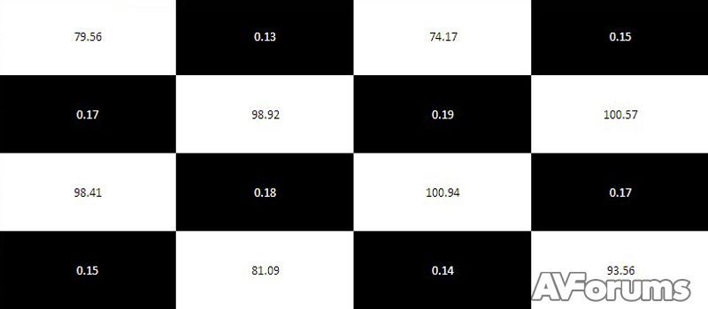

При выключенном локальном затемнении коэффициент естественной контрастности оказался равным 1000:1, c локальным затемнением на среднем уровне он подрос до впечатлящего значения 3077:1. Контрастность ANSI оказалась на разумном уровне 568:1, но, судя по графику выше, есть у 84LM960 проблемы с равномерностью засветки экрана. Хотя подсветка из полного массива источников позади ЖК панели требует более глубокого корпуса, но и упрощает задачу создания равномерной засветки экрана, в сравнении с системой боковой LED подсветки, используемой в сверхтонких телевизорах. На такой обширной поверхности экрана очень трудно обеспечить равномерное распределение светового потока боковой подсветки и некоторая очевидная неравномерность заметна при тестировании, особенно в углах. Вместе с тем неравномерность подсветки не была проблемой при просмотре большей части видеоматериалов, проблема могла проявить себя лишь временами в темных сюжетах. При просмотре ночью, мы обнаружили, что использование небольшой внешней подсветки дает лучшие результаты, этот трюк может удивительно воздействовать на любой телевизор.
