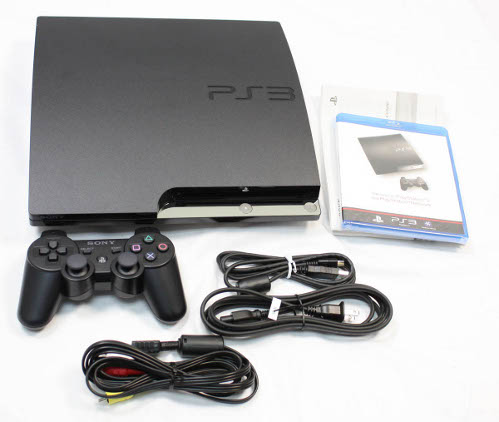

![Препарируем PlayStation 3 Slim Препарируем PlayStation 3 Slim](/uploads/posts/2009-08/1251458589_1.jpg)
Sony PlayStation 3 Slim. Консоль, контроллер DualShock 3, кабели питания, RCA и USB, инструкция, Blu-Ray диск.

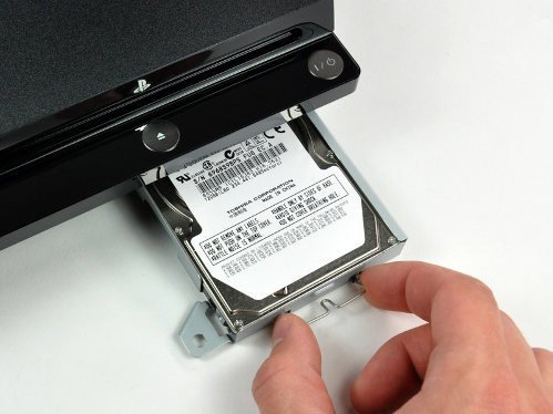

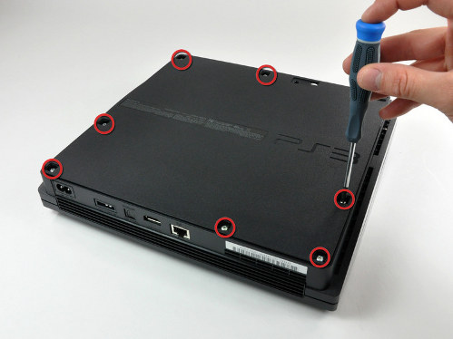

Для того, чтобы начать процесс разборки, необходимо снять защитный стикер, что приведет к потере гарантии. Однако менять жесткий диск (Toshiba 120 Гб) разрешено.
![Препарируем PlayStation 3 Slim Препарируем PlayStation 3 Slim](/uploads/posts/2009-08/1251458594_5.jpg)

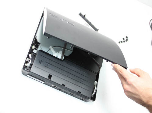

Далее выкручиваются 7 (без «винчестерного») шурупов.
![Препарируем PlayStation 3 Slim Препарируем PlayStation 3 Slim](/uploads/posts/2009-08/1251458672_6.jpg)
«Сезам...».

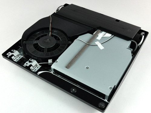

На виду кулер, блок питания и привод Blu-Ray.

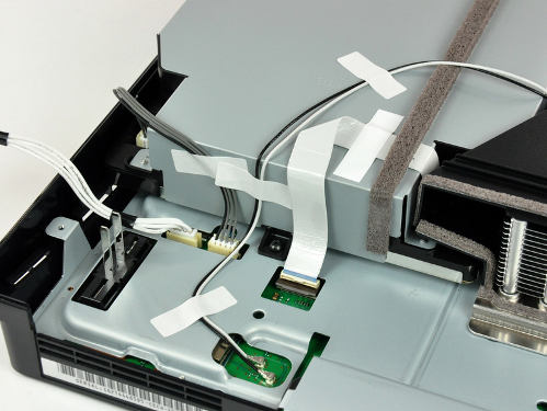

После удаления блока питания необходимо отключить 3 кабеля привода и два провода (черный и белый) антенны для беспроводной связи.

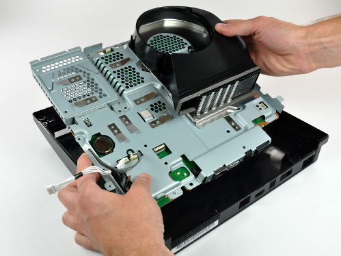

![Препарируем PlayStation 3 Slim Препарируем PlayStation 3 Slim](/uploads/posts/2009-08/1251458600_9.jpg)

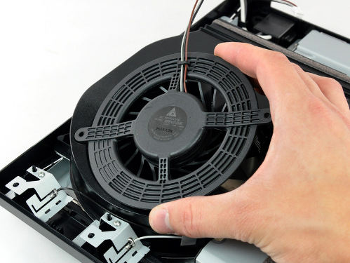

Кулер держится всего на двух шурупах, поэтому проблем не возникло. Диаметр охлаждающего устройства — 95 мм. 17 крыльчаток. Двигатель для их вращения используется бесщеточный, а потому тихий.

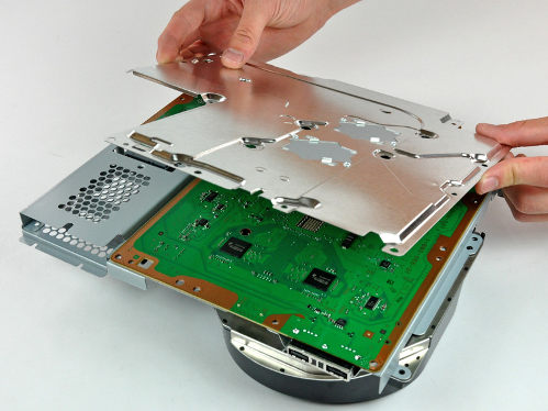

![Препарируем PlayStation 3 Slim Препарируем PlayStation 3 Slim](/uploads/posts/2009-08/1251458587_12.jpg)
С обратной стороны присутствует защитный электромагнитный экран.

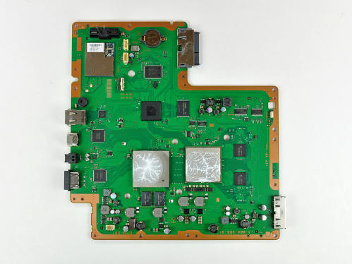

![Препарируем PlayStation 3 Slim Препарируем PlayStation 3 Slim](/uploads/posts/2009-08/1251458644_13.jpg)

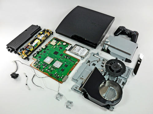

Системная плата PlayStation 3 Slim.

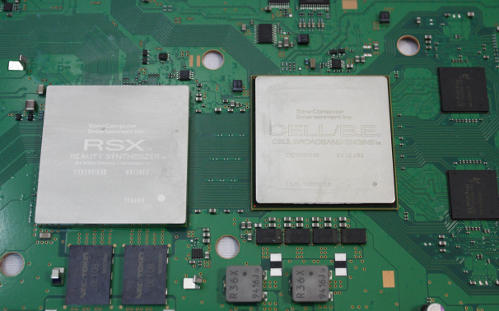

![Препарируем PlayStation 3 Slim Препарируем PlayStation 3 Slim](/uploads/posts/2009-08/1251458611_14.jpg)
Обращают на себя внимание два чипа — Cell и RSX. Cell разработан Sony, Toshiba и IBM и произведен по 45-нм техпроцессу. В его состав входят 3,2-ГГц основанный на PowerPC Power Processing Element (PPE) и восемь компонентов Synergistic Processing Element (SPE), один из которых отключен. Шесть из семи доступны для использования разработчиками, седьмой зарезервирован за операционной системой консоли. Графические вычисления производятся «Синтезатором реальности» («Reality Synthesizer») NVIDIA RSX, который поддерживает разрешения от 480i/575i SD до 1080p HD. Playstation 3 имеет 256 Мб памяти XDR и 256 Мб DDR3 для RSX. Обратной совместимости с PlayStation 2 нет.

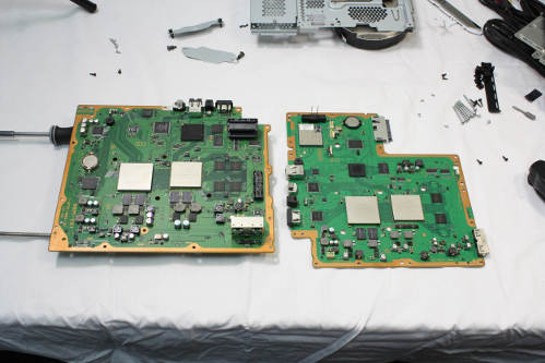

![Препарируем PlayStation 3 Slim Препарируем PlayStation 3 Slim](/uploads/posts/2009-08/1251458604_15.jpg)
Для сравнения: «старая» системная плата и PlayStation 3 Slim.
