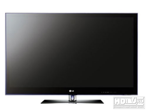

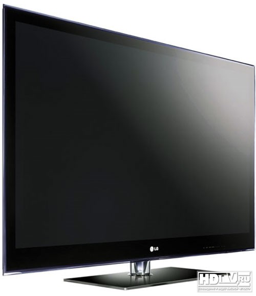

Плазменные телевизоры LG PK950 выполнены в фирменном безграничном (Borderless) дизайне LG, что означает уменьшенную до минимума ширину экранного обрамления и полностью стеклянную лицевую панель.
Великолепный вид при выборе отличных материалов.
Поворачиваемая настольная подставка сделана из стекла и позволяет удобно ориентировать экран.

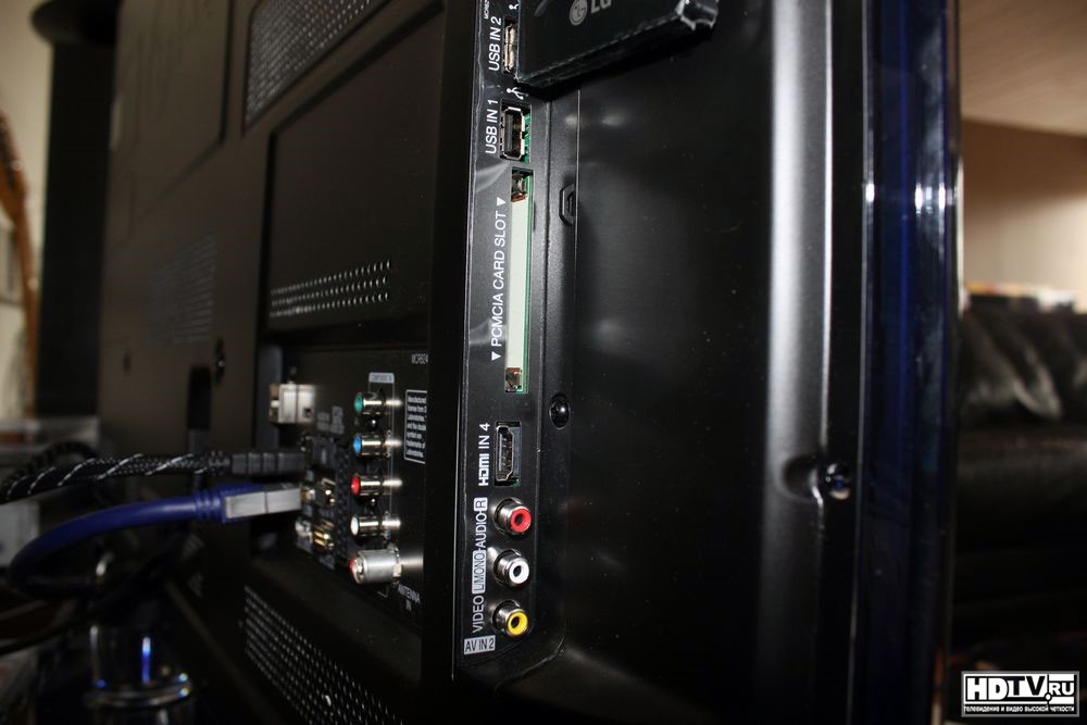

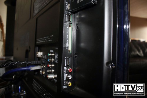

Почти все интерфейсные разъемы расположены на задней панели и большая их часть имеет горизонтальную направленность, что вызовет проблемы, если вы захотите использовать для этого тонкого телевизора настенный вариант крепления. Однако есть и несколько входов сбоку, включая два USB порта (один для модуля Wi-Fi) и один вход HDMI.

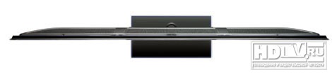

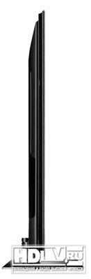

LG 50PK950 тоньше LG PS8000 (модель 2009 года), но все же не так тонок, как 3-х сантиметровая плазма Samsung.
В правом нижнем углу передней панели PK950 расположены сенсорные кнопки управления.

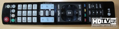

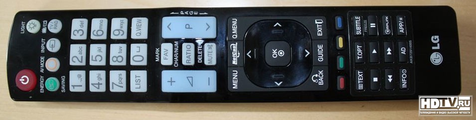

Пульт дистанционного управления телевизора выполнен в глянцевом корпусе с большими кнопками. Возможно, из-за разноцветных кнопок вид у него немного детский.

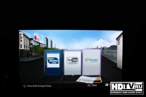

После выхода в интернет PK950 имеет через сервис NetCast доступ к серверам нескольких провайдеров потокового контента, в будущем их перечень должен расшириться. Я проверил в Дании лишь возможности YouTube, Picasa и Accuweather, возможно, в вашей стране будут доступны и другие сервисы.

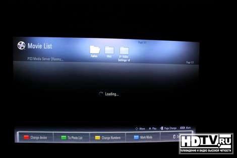

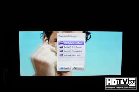

LG 50PK950 обладает DLNA функциональностью, которая доступна из раздела My Media. Я попробовал подключиться к беспроводной сети (через беспроводной модуль Wi-Fi, подключенный к USB порту) и не испытал никаких затруднений. Просто набрал пароль к моему беспроводному роутеру и 50РК950 подключился к сети.
Графический интерфейс DLNA очень обаятельный, но слишком медлительный, особенно если вы хотите просмотреть папки с большим объемом, такие как емкие фотоальбомы. Прекрасно работает музыкальный плеер с поддержкой формата MP3. При прослушивании музыки доступно множество опций, таких как повтор и перемещение. Кроме того можно отключить экран во время прослушивания музыки. Можно даже во время просмотра фотоальбома в режиме слайд-шоу воспроизводить музыкальные файлы через USB, из интернета или из домашней сети.
С просмотром фото нет проблем. Хорошая поддержка для видео, но меню слишком медленное. Я испытал его с форматами DivX и MPEG, РК950 работал нормально. Но MKV для него слишком тяжел.

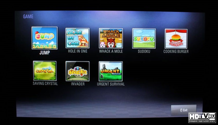

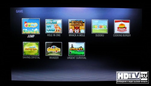

В меню LG 50PK950 можно найти несколько таких игр, как Sudoku.

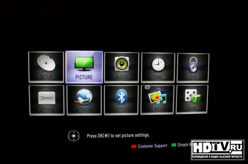

Сбоку у PK950 есть два USB входа. Один из них можно использовать для подключения беспроводного USB модуля. В меню видеоустановок вы найдете два профиля режима THX, один для дневного просмотра другой для затемненных помещений. В РК950 имеется также два режима Expert с расширенными возможностями ISFccc калибровки, так же как и на Panasonic G20.

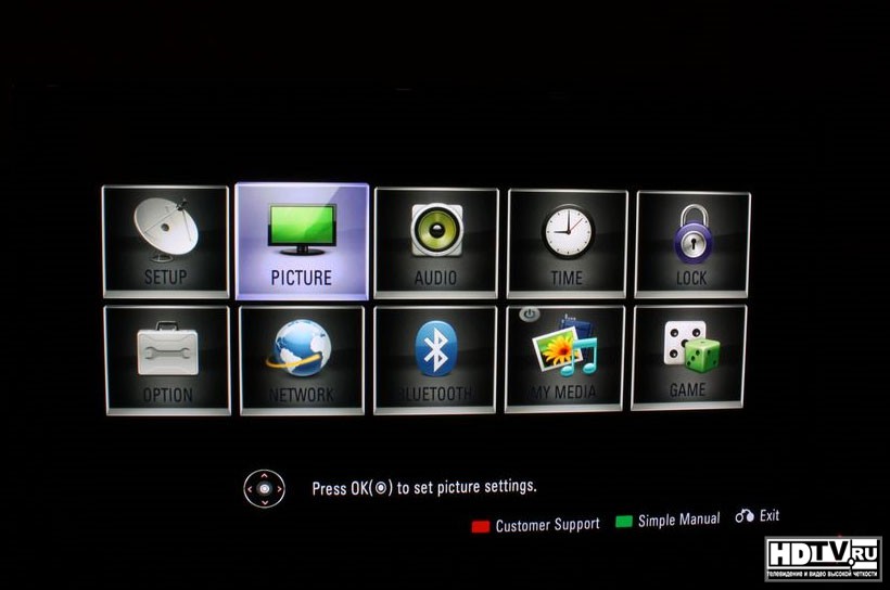

Имеется доступ к следующим регулировкам изображения: контрастность, яркость, резкость, оттенок, динамическая контрастность, шумоподавление, уровень черного, режим фильм, цветовой диапазон, коррекция контуров, xvYCC, цветовая температура и полное меню RGB (красный, зеленый, синий). И кроме того РК950 имеет меню полной системы управления цветностью (CMS) с регуляторами насыщенности и тона в шести первичных и вторичных цветах. LG 50PK950 оснащен интерфейсом Bluetooth, что позволит вам подключить беспроводные наушники или iPod.

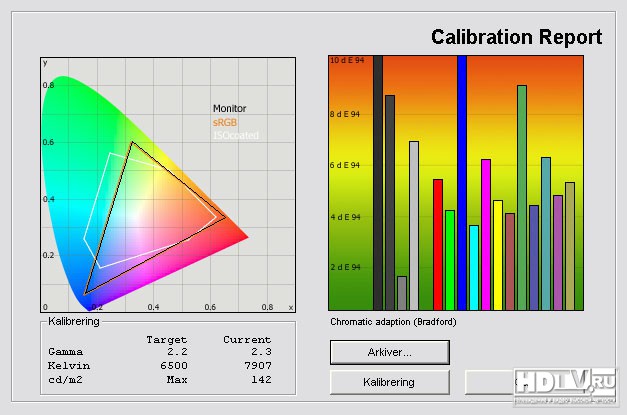

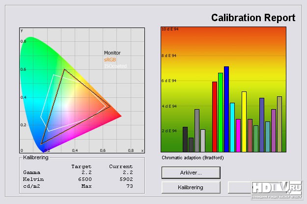

Ниже представлены результаты первичных заводских настроек 50PK950.
Обозначение на графиках:
Слева представлены значения ошибки DeltaE, являющиеся разницей между измеренным значением цвета и идеальным.
• Видимые глазом ошибки располагаются выше уровня 2
• Значение DeltaE от 4 до 5 означает неправильный цвет
• Значение DeltaE между 1 и 2 свидетельствует о довольно точном, но не полностью совершенном цвете
• Значение DeltaE ниже единицы почти совершенный результат (идеальное значение 0)
• При значении от 0 до 1 цветовая погрешность с трудом может быть различима человеческим глазом
LG 50PK950 не убедителен в настройках по умолчанию. Дело в том, что они существуют для выгодного представления телевизора в магазине, а не для получения высококачественной и точной картинки. Цвета изрядно перенасыщены и сдвинуты. Это связано прежде всего с неточной гаммой которая поднимается от 1,7 на светлых оттенках до 2,9 на темных. На практике это означает, что яркие цвета будут слишком яркими, а темные слишком темными.
Затем я перешел в режим THX и выполнил новые измерения.
Результат оказался намного лучше, хотя отдельные цвета все же недостаточно точны. Режим THX наиболее предпочтителен, хотя и не настолько точен, как у Panasonic G20.
Хотя я нашел несколько недостатков и в режиме THX. Гамма недостаточно плоская и меняется от 2,09 до 2,23 при идеальном значении 2,2 по всей полутоновой шкале. Цвета имели небольшой сдвиг в желтизну. В режиме THX цветовая температура должна быть теплее, чем в других режимах изображения, а это означает, что цветность должна быть красновато/желтоватой. Я попробовал улучшить точность цветопередачи и за несколько секунд выполнил полную калибровку
LG включила в свои телевизоры режим ISFcc с 2009 года. Он позволяет пользователю настраивать почти все, включая цвета. Доступ к меню ISFcc имеется через один из двух режимов Expert1 или Expert2. Эти режимы почти аналогичны THX, но имеют более полный набор регуляторов изображения.
В дополнение я должен еще раз заметить, что РК950 имеет два режима THX, один для просмотра при дневном освещении, другой для затемненных условий. Это очень приятно и можно только высказать благодарность в адрес LG.

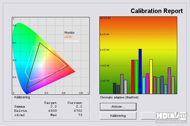

Вот чего я смог добиться после полной калибровки.
Я не смог получить совершенную картинку, но мне удалось выжать из PK950 немного больше. Удалось приблизиться к образцовой цветовой температуре в 6500 градусов по шкале Кельвина, но я не смог добиться совершенной потому что PK950 не позволил это сделать.
Настройки после калибровки:
Режим: Expert 1
Контрастность/Contrast: 80
Яркость/Brightness: 50
Резкость/Sharpness: 50
Цветность/Colour: 50
Оттенок/Tint: 0
Динамическая контрастность/Dynamic contrast: Off
Шумоподавление/Noise Reduction: Off
Гамма/Gamma: Medium
Уровень черного/Black level: Low
Режим фильм/Film Mode: On/Off
Цветовой диапазон/Colour gamut: Standard
Коррекция контуров/Edge enhancer: Off
Режим xvYCC: Auto
Цветной фильтр/Colour filter: Off
Цветовая температура/Colour Temperature: Warm
RGB
Метод/Method: 2 точечный
Таблицы/Pattern: внешние
Контрастность красного/• Red contrast: -4
Контрастность зеленого/• Green contrast: 1
Контрастность синего/• Blue contrast: 2
Яркость красного/• Red brightness: -7
Яркость зеленого/• Green brightness: 3
Яркость синего/• Blue brightness: 3
Я использовал режим Expert1, в котором сделал несколько изменений (особых не потребовалось, потому что в режиме Expert1 используются те же настройки что и THX). Основная разница и наиболее важное изменение моя калибровка RGB.
Вы можете использовать эти настройки для ваших 50PK950 или 60PK950, но необходимо помнить, что даже одинаковые телевизоры одной и той же серии имеют некоторые отличия.

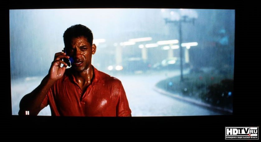

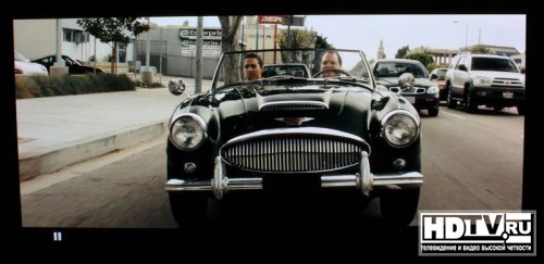

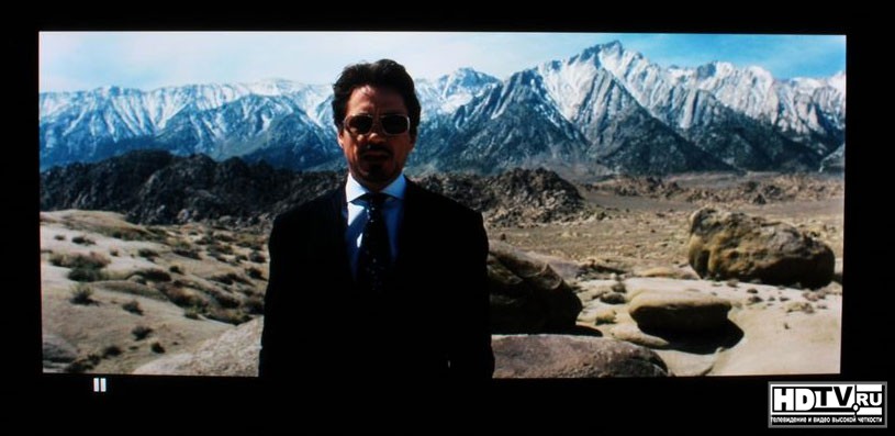

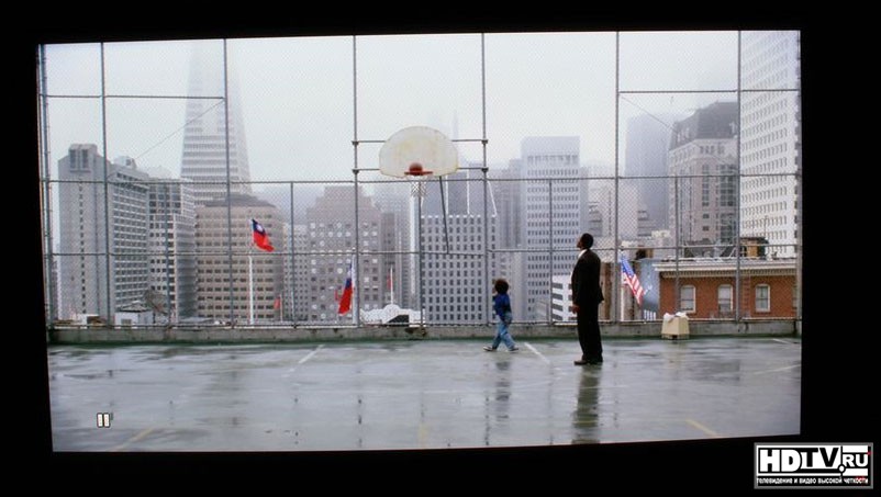

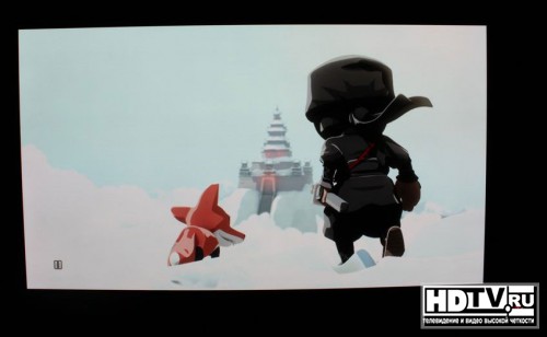

Первое, что я отметил на РК950 – относительно добротное качество изображения. Хорошая цветопередача в режиме THX, хотя я отметил незначительный сдвиг желтого, который смог устранить после калибровки. Изображение резкое и детализированное и одно из моих первых впечатлений то, что РК950 более совершенная модель, в сравнении с PS8000.
В PK950 используется глянцевая передняя панель, что вызывает в некоторых случаях отражения. Panasonic в G20 значительно снизил отражения, но мне не верилось, что РК950 имеет реально улучшенные в этом отношении характеристики, в сравнении с серией PS8000. При дневном освещении множество объектов и окна отражаются от поверхности экран, немного более чем у Panasonic G20, что я отметил при тестировании.
Однако, если отражения на других плазменных телевизорах не беспокоят вас, отражения на экране РК950 также не доставят хлопот. PK950 в качестве компенсации имеет достаточно яркую картинку. Материалы в SD разрешении на PK950 достоверные и детализированные. Хотя необходимо использовать цифровые входы. Одна из причин – хорошее цветовоспроизведение.

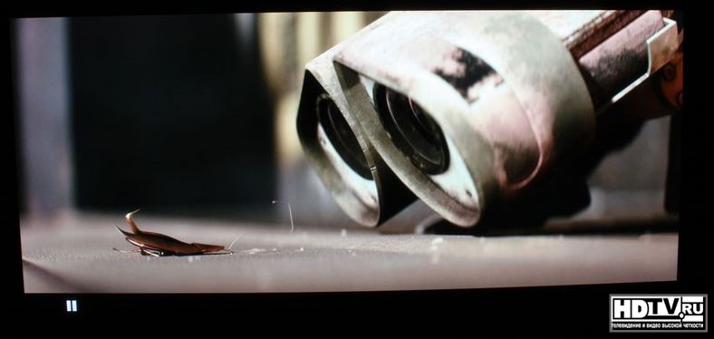

Хорошо работает на PK950 технология деинтерлейсинга. В меню вы найдете режим Фильм.

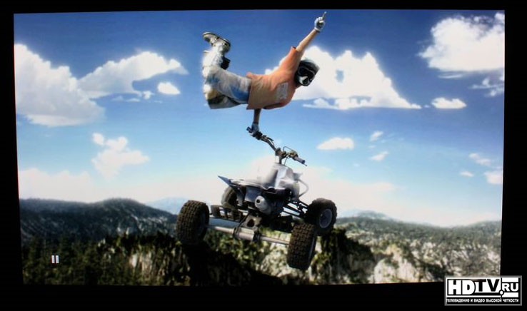

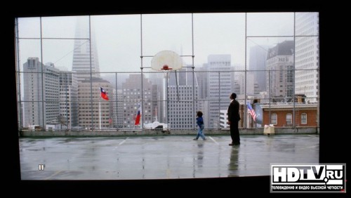

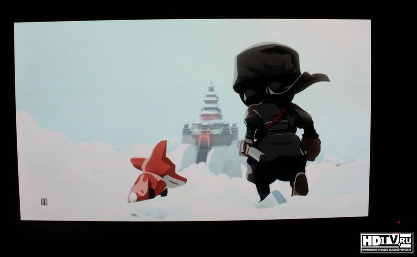

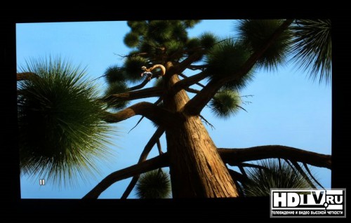

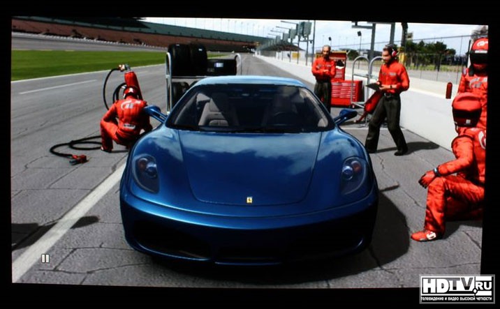

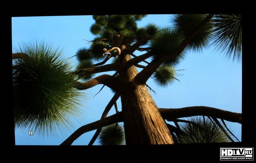

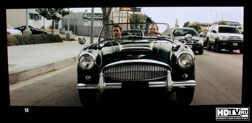

В HD разрешении все выглядит чрезвычайно качественно. PK950 предоставляет детализированную картинку высокого разрешения, а динамическое разрешение настолько хорошо, что позволяет комфортно смотреть спортивные телепрограммы и боевики. При использовании HD источников не забудьте установить формат соотношения сторон изображения в «Just Scan», чтобы избежать масштабирования.
В завершение могу сказать, когда дело доходит до воспроизведения HD, я чувствую, что PK950 не может полностью сравняться с лучшими плазменными телевизорами.

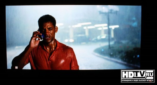

Цветовая гамма на экране выглядит натурально. Смещенный желтый цвет должен быть скорректирован с помощью калибровки в расширенном меню PK950. Сдвиг желтого вовсе не критичен и я вижу, что декодирование цвета и цветопередача (с учетом плазменной панели и реального видимого результата) приятны для глаз. Хотя, я и почувствовал, что в некоторых из наиболее мрачных тонов был чуть красноватый оттенок, и что не все очень темные цвета были выделены правильно.
На плазменных панелях может появляться так называемая слоистость или «полосатость». Например, при наличии на экране фонового изображения неба, меняющего цвет от темно-голубого на переднем плане до светло-синего на горизонте, цветовая заливка выглядит не плавной, а полосатой с резко изменяющейся насыщенностью между отдельными зонами. Этот эффект появляется из-за того, что плазменные панели смешивают определенные цвета для создания новых, используя процесс размывания (dithering).
Например, плазменные панели изначально не могут естественным образом воспроизвести темно-серый так, поэтому панель, чередуя черный и светлый оттенок, создает иллюзию другого цвета. PK950 не имеет серьезной полосатости и ее немного меньше чем G20, но она есть.

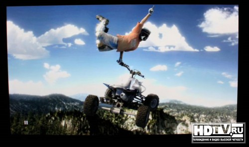

Я проверил у PK950 время отклика. Плазменные телевизоры имеют меньшее время отклика, чем жидкокристаллические, но у них наблюдается эффект люминофорных хвостов или тянучек. Видимые наиболее часто, как желтый, зеленый или красный оттенок позади или перед движущимися объектами, такими как футбольный мяч или игроки. Я впечатлен, в этом отношении у PK950 нет особых проблем.
У PK950 очень малое время отклика и за счет этого тянучки за быстро движущимися объектами едва заметны. В этом отношении PK950 действительно превосходит G20. Хотя полностью этот эффект и не устранен. Я уверен многие любители спортивных и игровых зрелищ оценят это достоинство PK950. У PK950 совсем незначительная входная задержка.

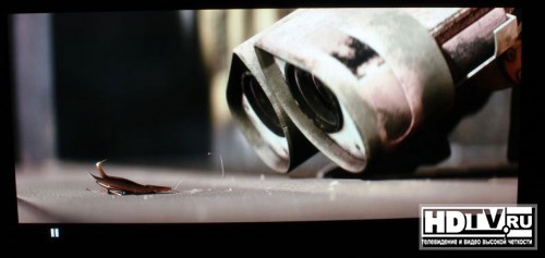

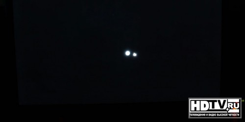

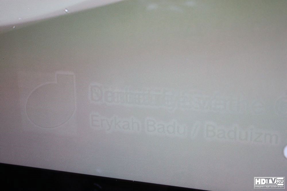

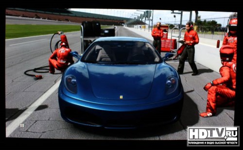

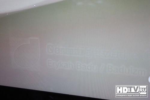

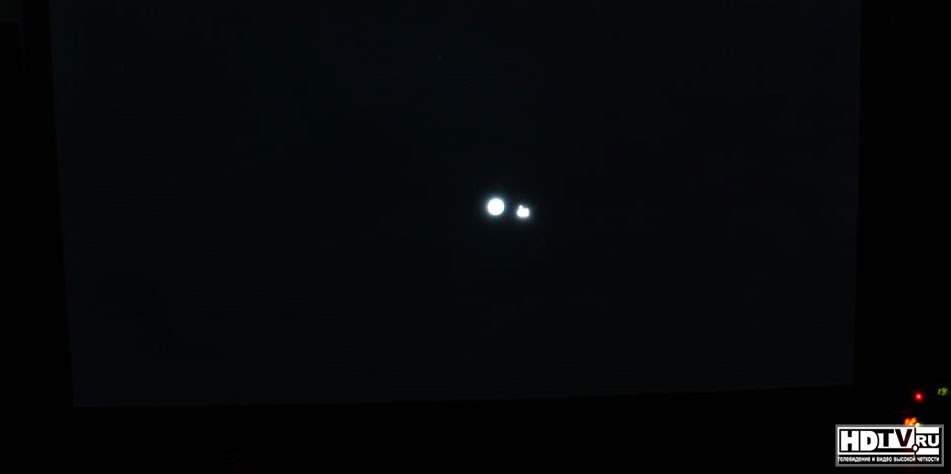

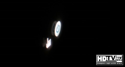

Несколько лет телевизоры LG имели проблемы с послесвечением (временным выжиганием пикселов). У РК950 также отмечается эффект послесвечения и это должно быть стыдно для LG. Я обнаруживал послесвечение на экране при прослушивании музыки с PlayStation 3, а также отмечал небольшой след от логотипов некоторых телеканалов.
На этом фото представлена часть экрана РК950 с маленьким индикатором музыки в левом нижнем углу после прослушивании в течение 1-2 часов музыки с PlayStation 3.
Тем не менее, послесвечение остается недостатком плазменных телевизоров LG. Такое же замечание можно отнести и к телевизорам Samsung. только Panasonic смог устранить послесвечение (по крайней мере, почти).

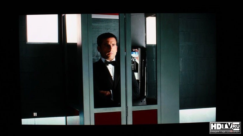

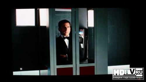

Очень хотелось измерить уровень черного, так как интересно было оценить эффективность нового фильтра TruBlack. Результаты измерений до/после калибровки представлены ниже (регулятор контрастности в положении Contrast ratio +/- 50).
Уровень черного 0,05 кд/м2 / 0,04 кд/м2
Яркость 142 кд/м2 / 73 кд/м2
Контрастность 1840:1 / 1825:1
После калибровки измеренный уровень черного составил 0,04 кд/м2 такой же показатель, как у Panasonic G20 и значительно лучший в сравнении с прошлогодней серией плазм PS8000, у которых он равнялся 0,12 кд/м2. Это большое достижение LG, плазменные телевизоры компании теперь имеют такие же уровни черного, как и плазмы Panasonic. И это безусловно причина для воодушевления. Хотя при просмотре в дневное время уровни черного на экране РК950 значительно уменьшаются в том числе из-за отражений стеклянной панели.
Очень хорошее подавление отражений имеет Panasonic G20, что обеспечивает благоприятные условия для просмотра в дневное время. Из-за отражений черный цвет на экране находящегося в освещенной комнате PK950 воспроизводится как темно серый, но в вечернее время уровни черного на экране PK950 приятные и глубокие.
Детальность в тенях устраивающая, хотя и не совершенная. 1-2 темных оттенка серого цвета воспроизводятся как полностью черные. Но, тем не менее, полная детальность в тенях у PK950 хорошая. Наконец в условиях полностью затемненной комнаты я проверил у PK950 уровень черного и неравномерность засветки.
LG 50PK950 не имеет подобных недостатков.

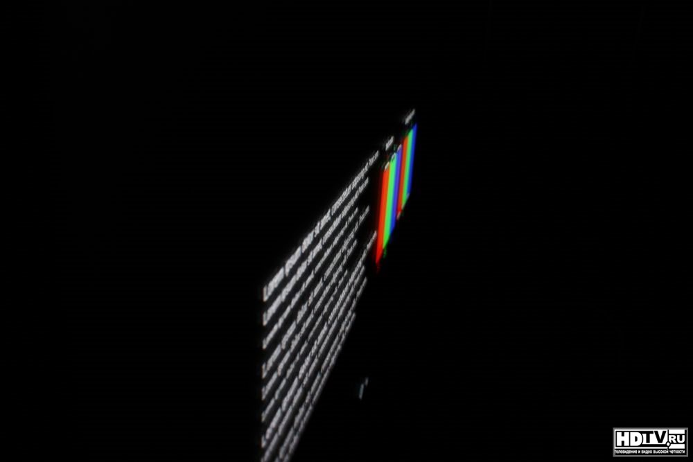

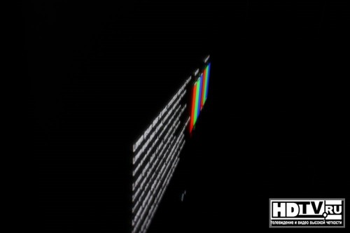

Плазменные телевизоры имеют более широкие углы обзора, чем жидкокристаллические и PK950 не исключение. C увеличением угла обзора интенсивность цвета гарантированно сохраняется. Не изменяется также и контрастность. К сожалению, PK950 присущи отражения от передней стеклянной панели. В Panasonic G20 такие отражения были эффективно снижены, и я надеялся, что LG сможет сделать то же самое.
Я заметил небольшие внутрипанельные отражения, но они все же меньше в сравнении с предыдущими плазмами LG, зеркальный эффект между слоями на фото внизу. Из-за этого цвета на экране PK950 выглядят менее насыщенными, а картинка теряет в контрастности при просмотре в дневное время.
Из-за небольшого зазора между стеклом и плазменной панелью отражения вызывают эффект смазывания, начиная с 75-90 градусов угла обзора. Но это все же незначительная проблема, потому что вы никогда не располагаетесь так перед экраном.
Режим: Expert 1
Оттенок/Tint: 0
Гамма/Gamma: Medium
Режим xvYCC: Auto
RGB
Другой отмеченный мной недостаток РК950 заключался в том, что картинка не так стабильна, как на экране G20. плазменная технология подстраивает яркость в зависимости от сюжета на экране. Например, белый круг, занимающий 10% экрана, будет казаться более ярким, чем полностью светлый экран.
Если говорить о среднем уровне изображения, PK950 в сравнении Panasonic G20 слегка больше изменяет яркость и цветовую интенсивность в зависимости от содержимого экрана. Это не критично, но вы можете заметить если этот эффект появляется.

У PK950 есть несколько привлекательных функциональных возможностей. Я смог через USB порт и сетевой разъем воспроизвести разнообразные типы медиа файлов, но не получилось это сделать с MKV. Меню DLNA слишком медленное, но в остальном мультимедийные возможности PK950 очень хорошие. Технология NetCast дает выход в интернет, но все же пока слишком мало доступных видео сервисов. Все входы и выходы на задней панели направлены к стенке.
