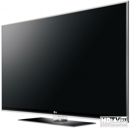

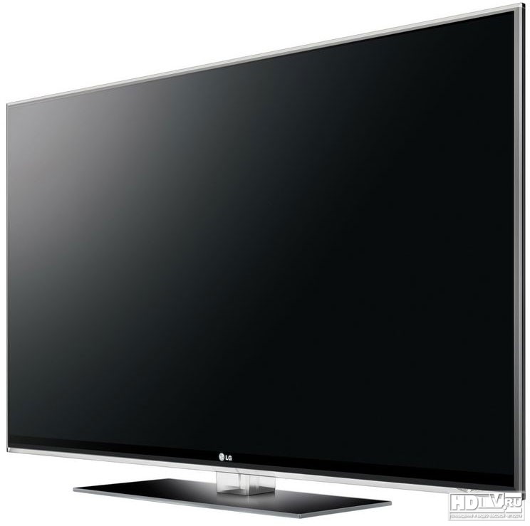

LG LX9500 выделяется очень минималистским дизайномом. Телевизор имеет впечатляющий своей простотой корпус и одну из самых узких экранных рамок, уже, чем у LE8500. LG LX9500 выполнен в фирменном «безграничном» (Borlerless) дизайне компании, концепция совершенствования которого предусматривает ежегодное сужение ограничивающей экран рамки.
Сплошная лицевая панель выполнена из стекла, что дает для телевизора ощущение прочности и надежности. Но при этом означает, что он достаточно тяжелый.
По центру под экраном есть логотип LG, который едва заметен при выключенном телевизоре и подсвечивается после включения.

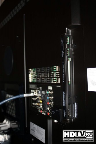

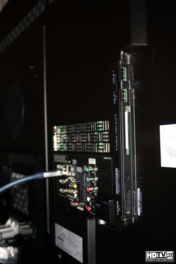

Ориентация расположенных на задней панели входных разъемов не вполне продуманная, большая часть из них обращены к задней стенке. Что может оказаться проблемой, если вы захотите повесить LX9500 на стену. Лишь один вход HDMI, 2 порта SB и антенное гнездо обращены вниз или в сторону.
LX9500 выделяется стройным профилем, сегодня он один из самых тонких телевизоров. И этот факт еще более впечатляет, если учесть, что в телевизоре используется не боковая, а задняя LED подсветка с локальным затемнением.

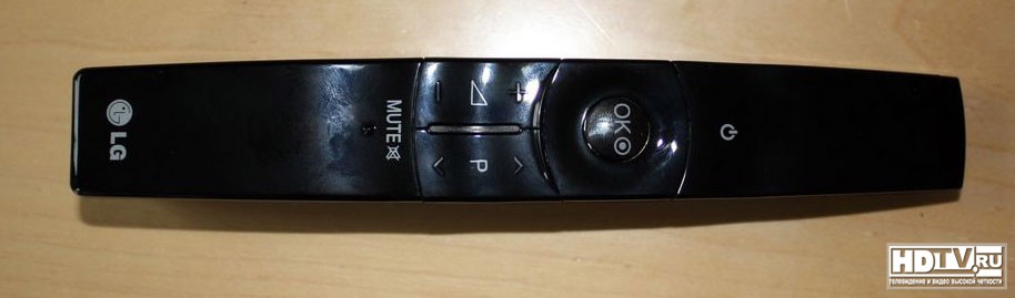

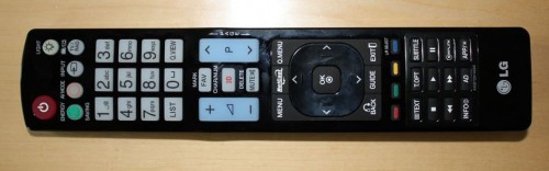

LX9500 может комплектоваться двумя разными пультами дистанционного управления. Один из них традиционный, другой новая модель дистанционных пультов LG – Magic Motion, которая позволяет управлять телевизором с помощью манипуляций пультом в пространстве и кнопками основных функций. Обычный пульт дистанционного управления можно увидеть ниже.
Большие удобные кнопки можно подсветить с помощью кнопки в верхнем правом углу. Старый пульт дистанционного управления LG не очень представительный и кажется несколько дешевым.

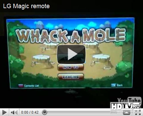

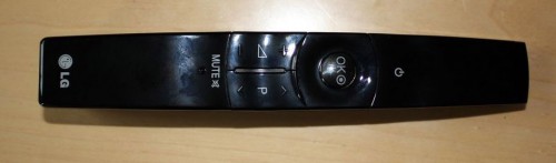

В новом пульте Magic Motion используется такой же принцип, как в игровой консоли Nintendo Wii. Направив пульт на телевизор, можно перемещать курсор по экрану, выбирать параметры и изменять их. На лицевой панели Magic есть и несколько кнопок для основных функций управления. К ним относятся регулятор громкости, переключатель каналов, кнопка отключения звука, кнопка включения/выключения телевизора и кнопка подтверждения – ОК.
Посмотреть, как работает пульт дистанционного управления LG Magic можно на видео ниже.

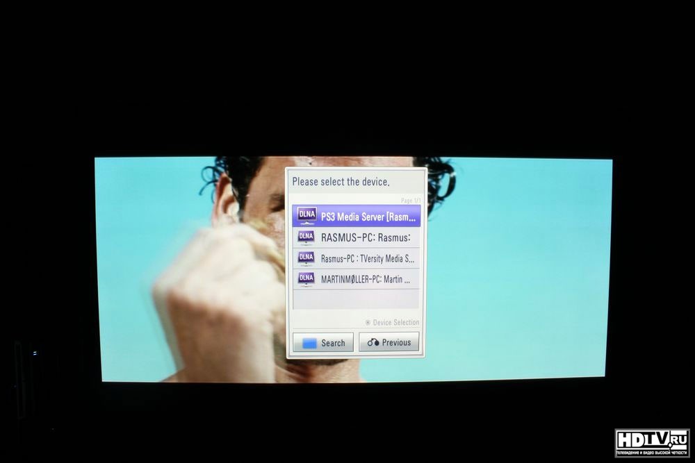

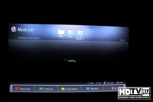

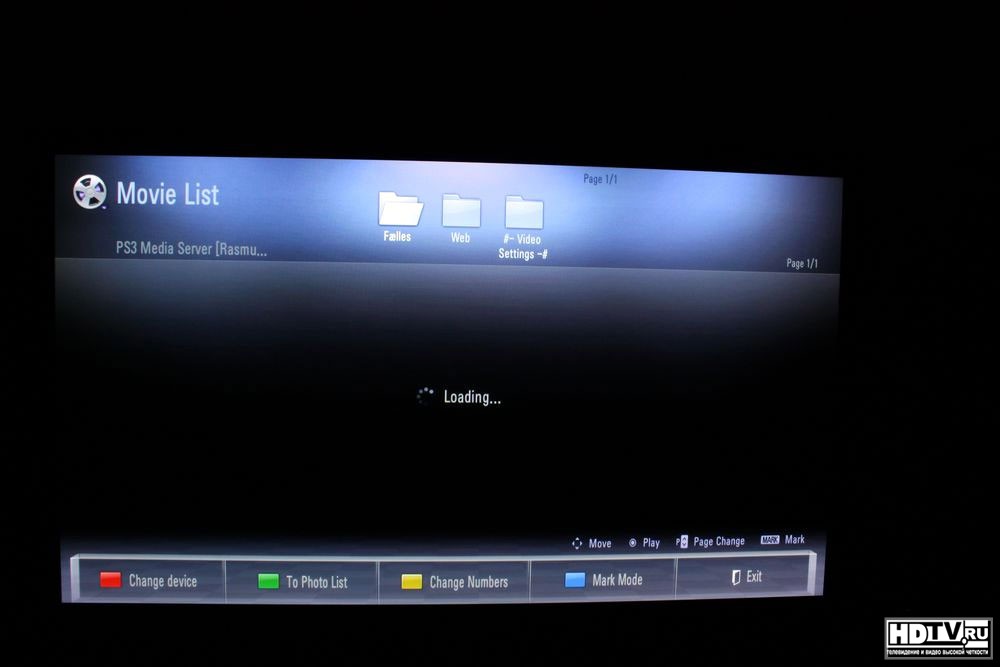

LG LX9500 поддерживает соединение с DLNA совместимыми устройствами, эта функция доступна из раздела My Media. Я попробовал подключиться к беспроводной сети через подключенный к USB порту беспроводной модуль Wi-Fi, и не испытал при этом никаких проблем. Просто набрал пароль к моему беспроводному роутеру, и телевизор подключился к сети.
Графический интерфейс DLNA очень привлекателен, но работает слишком медленно, особенно, если вы захотите просмотреть папки с большими медиафайлами, например, емкие фотоальбомы. Прекрасно работает музыкальный плеер с поддержкой формата MP3. При прослушивании музыки доступно множество опций, таких как повтор и перемещение по звуковой дорожке. Кроме того, во время прослушивания музыки можно отключить экран. Просмотр фотоальбома в режиме слайд-шоу можно сопровождать воспроизведением музыкальных файлов через USB, из интернета или из домашней сети.
С просмотром фото нет никаких проблем. Хорошая поддержка для воспроизводимого видео, но меню слишком медленное. Я испытал воспроизведение форматов DivX и MPEG, все работало нормально. Но MKV встроенный плеер не потянул.

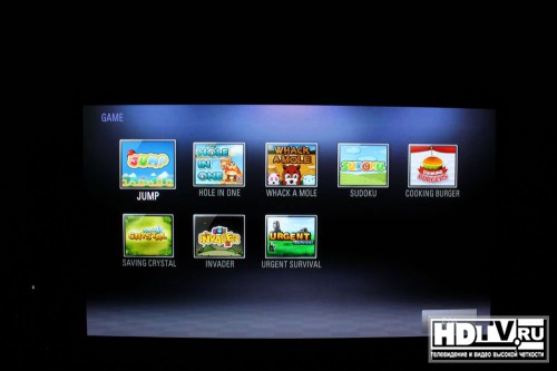

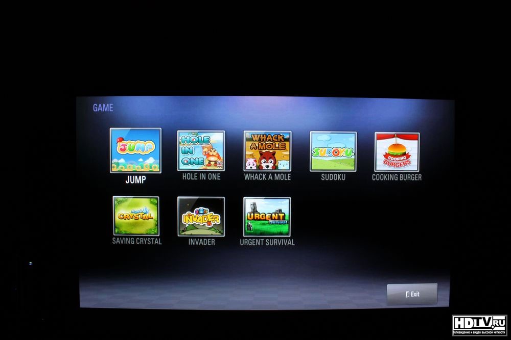

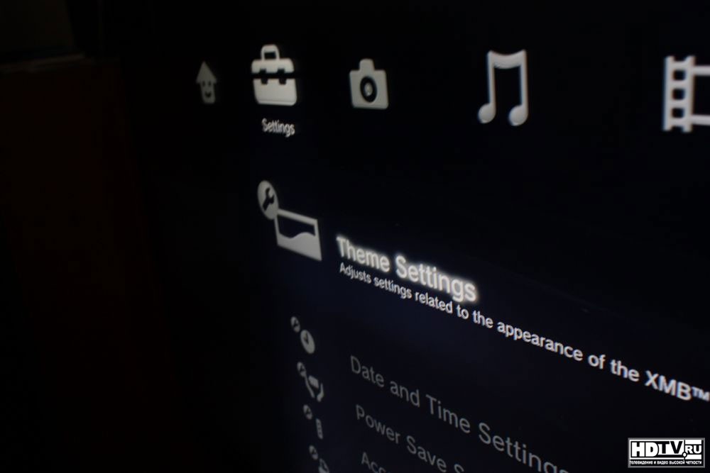

В меню LG LX9500 можно найти несколько игр, например, Sudoku.
На боковой стороне у LX9500 есть два порта USB. Один из них можно задействовать для использования с модулем беспроводного интерфейса. В меню видеоустановок имеются два профиля настроек для режима THX, один из них можно использовать для дневного просмотра другой для условий затемненного помещения. В LX9500 имеется два режима Expert, предоставляющие возможность ISFccc калибровки, так же как и на Panasonic G20.

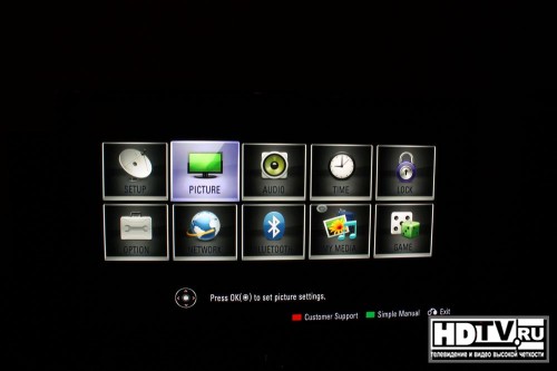

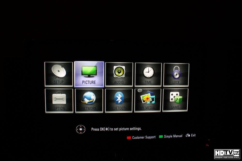

Имеется доступ к следующим регуляторам настройки изображения: контрастность, яркость, четкость, цветность и оттенок. В расширенном меню дополнительно имеются: динамическая контрастность, шумоподавление, уровень черного, режим фильм, цветовой диапазон, коррекция контуров, xvYCC, цветовая температура и полное меню регулировки цвета RGB (красный, зеленый, синий). Наконец, LX9500 имеет полное меню CMS, с регуляторами насыщенности и оттенка для трех первичных и трех вторичных цветов.
Вы можете использовать один из режимов изображения: Standard, Intelligent Sensor, Vivid, Cinema, THX, Sport, Game, Expert1 и Expert2. LG LX9500 оснащен интерфейсом Bluetooth, что позволит подключить беспроводные наушники или iPod.

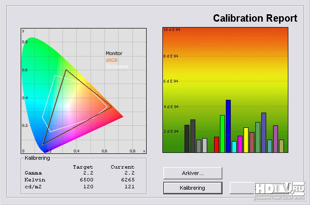

Калибровка LG LX9500

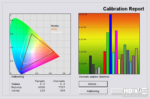

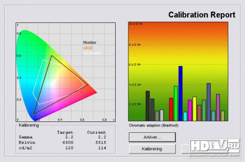

Ниже представлены результаты измерений на LG LX9500 при заводских настройках в режиме изображения Standart, при отклюенной функции энергосбережения – Eco.
Результаты первичных измерений не великолепные, но и не плохие. Цветовые отклонения в дальнейшем должны быть уменьшены, но гамма довольно стабильно располагается возле идеального уровня 2,2, отклоняясь не более чем на 0,05. Такие показатели гарантируют сбалансированное изображение, цветность картинки будет ни слишком темной, ни слишком яркой.
Однако цветовая температура чересчур высокая – 7757 градусов Кельвина. Это типично для режима Standart, а некоторые телезрители предпочитают немного повышенную цветовую температуру с холодным голубоватым оттенком, в сравнении с образцовой температурой в 6500 градусов Кельвина. Измеренная яркость в режиме Standart составила 305 кд/м2. Это слишком много даже в солнечный день.
Затем я переключился в режим THX и выполнил новые измерения.
Результат очень хороший и ошибки для большинства цветов не превышают уровня 3. Кривая гаммы также очень близка к нашей цели 2,2 (однако такая же она была и в режиме Standart), а яркость понизилась и составила 114 кд/м2, что подходит для просмотра в вечернее время или в полузатемненном помещении.
Однако, цветовая температура слишком низкая. И это также означает, что изображение будет слишком теплым и красноватым. Мы стремимся к 6500 градусам Кельвина и режим THX должен удовлетворять этим требованиям, так что некоторые подстройки необходимы. Режим THX был слишком красноватым и на Panasonic VT20 , но, тем не менее, ближе к требуемым 6500 градусов Кельвина.

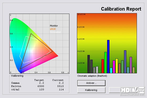

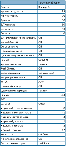

Поэтому я попытался выполнить калибровку цветов RGB. Для этого переключился в режим Expert1, который похож на режим THX, но предоставляет доступ к регуляторам системы CMS для корректировки цвета RGB. И вот какие результаты получились.
Мне удалось увеличить цветовую температуру, но она по-прежнему слишком низкая. Можно было бы добавить синего цвета для устранения этой проблемы, но в этом случае могут появиться другие. Ниже представлены полученные после калибровки настройки для LX9500.
Настройки выполнены для режима Expert1 и вам для доступа к дополнительным регуляторам управления цветом необходимо также выбрать его или Expert2. Кроме того, при просмотре в дневное время стоит увеличить уровень подсветки. Или используйте для дневного просмотра другой режим изображения.

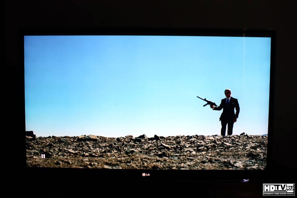

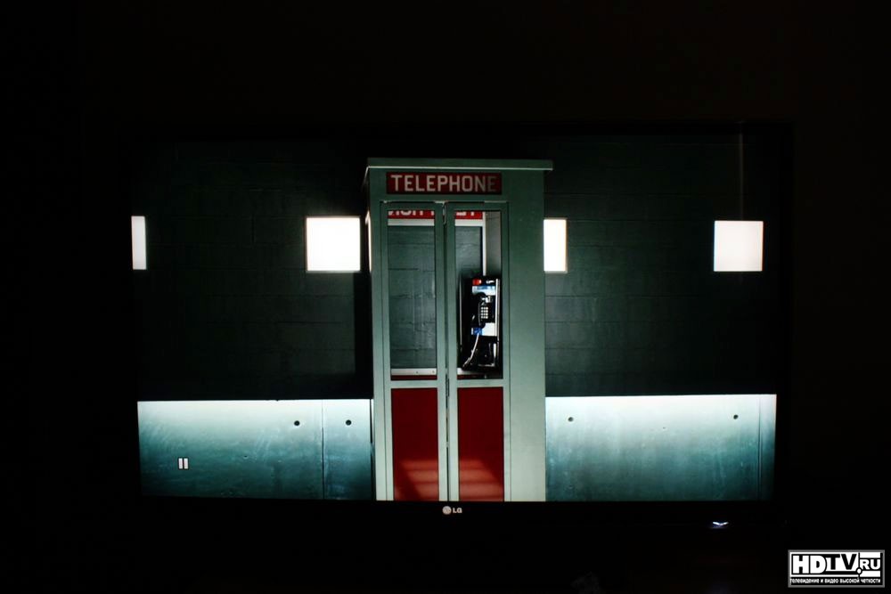

Давайте разберемся с реальным качеством изображения LX9500. Начнем с отражений. LX9500 имеет такую же стеклянную переднюю панель, как и LE8500. Подобным дизайном отличаются и такие телевизоры, как Sony NX700 и Sharp LE820, очевидно, что такой конструкции присуща увеличенная отражательная способность, явно повышенная в сравнении с плазменными телевизорами. Ниже вы можете увидеть отражения на экране LX9500 в полутемной комнате, когда телевизор выключен.
Хорошим приемом для снижения отражений на LX9500 (и вообще) является повышение уровня подсветки. При большем уровне светового потока, исходящего из блока подсветки, отражения станут менее заметными. Конечно, вы не сможете полностью устранить отражения от экранов телевизоров со стеклянной передней панелью, но cможете добиться лучшего результата. Однако в дневное время на темных цветах вы всегда будете видеть отражения.
В режиме Standart мы имеем перенасыщенные цвета. В этом режиме LX9500 также добавляет излишнюю искусственную резкость, поэтому картинка выглядит слишком резкой и искусственной. Поэтому следует использовать один из других предустановленных режимов, я использовал в следующих разделах режим THX.
Точность цветопередачи на LG LX9500 в режиме THX хорошая, хотя и не 100% достоверная, как у Panasonic VT25/VT20. Panasonic в этих телевизорах все еще имеет преимущество, но различия уже не столь велики. В основном, режимы THX отличаются повышенной точностью и очень хорошо, что они появляются во многих моделях плоскопанельных телевизоров.

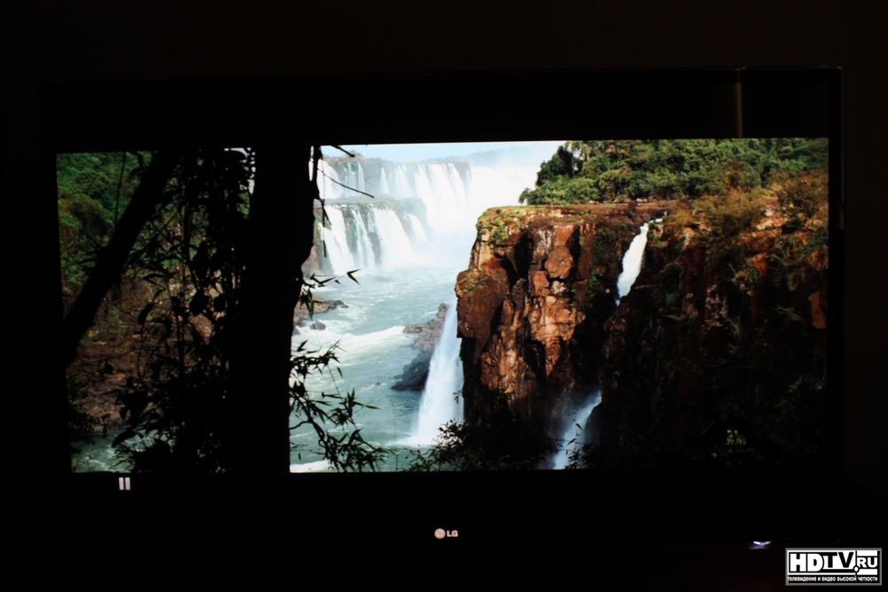

Цветовые градации на экране LX9500 смотрятся хорошо, но не идеально. Мы часто проверяем грации по плавным переходам цвета, например, от красного к черному. Чем плавнее переход цвета, тем лучше. LG имеет несколько полос в цветовых градиентах, но они не критические. Мы видели некоторые проблемы с разделением темных цветов друг от друга, но слабо освещенные и яркие цвета воспроизводятся очень красиво. Опять же, в этом отношении LX9500 в значительной степени похож на LE8500.

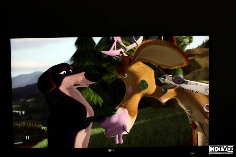

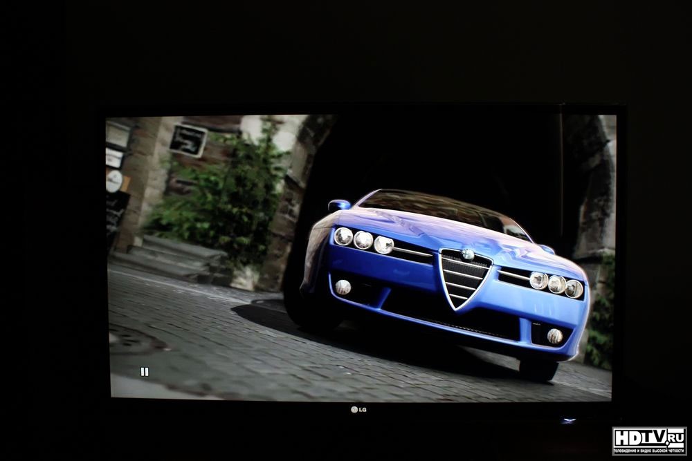

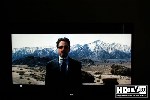

Воспроизведение в SD разрешении телепередач и DVD видео не отличается от LE8500. Это означает, что качество SD изображения хорошее, но проигрывает лучшим на сегодня плазменным моделям. Предпочтительнее использовать цифровые входы, потому что картинка с аналоговых, как правило, получается немного размытой и недостаточно детализированной. По сравнению с другими LCD телевизорами, LX9500 очень хорошо обрабатывает в SD разрешении чересстрочное изображение и выполняет масштабирование до высокого разрешения.

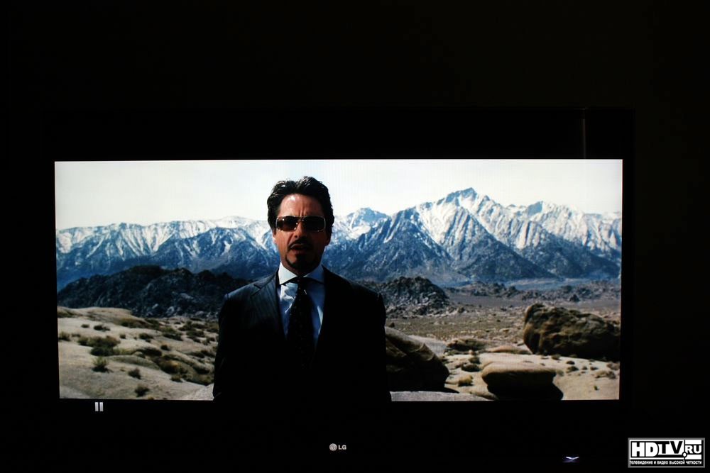

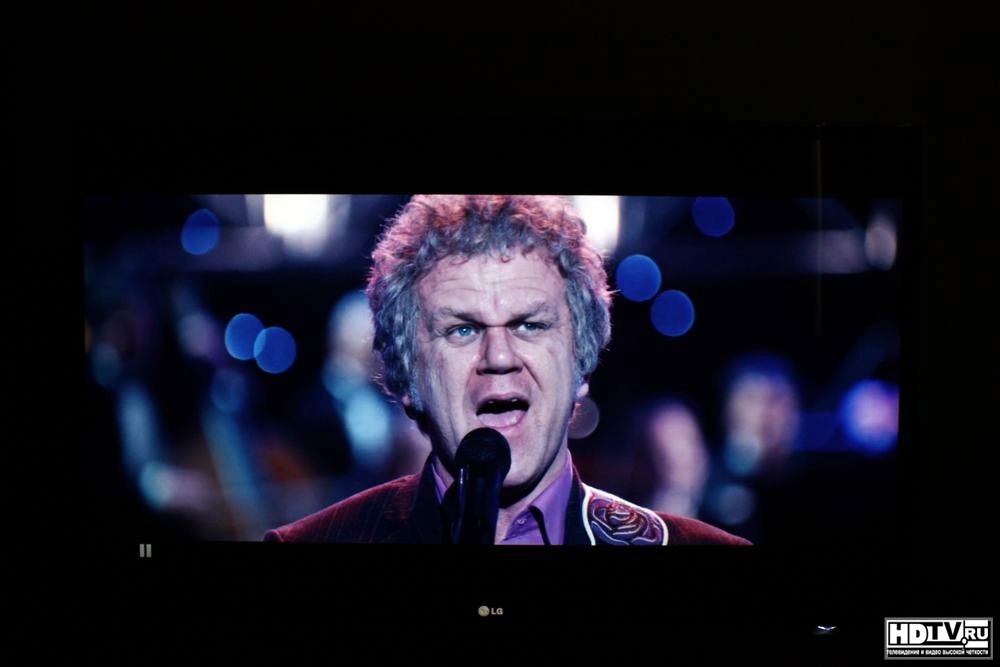

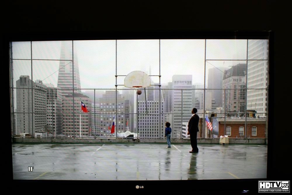

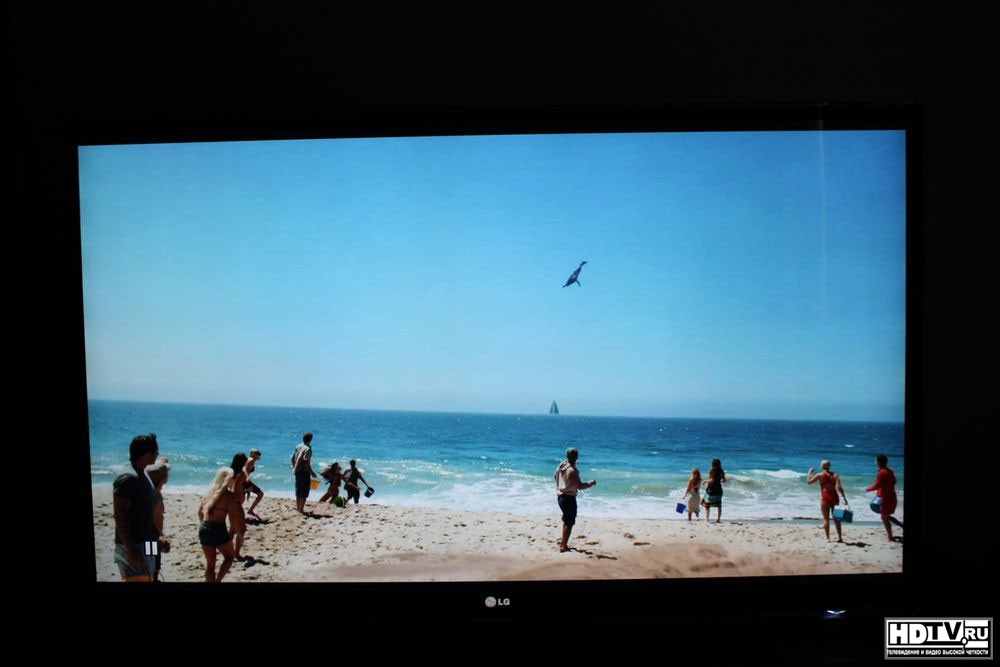

Также, как и на LE8500, очень впечатляет картинка в HD разрешении. LX9500 представляет удивительную глубину изображения благодаря очень хорошему воспроизведению уровней черного цвета и хорошей детальности в HD разрешении. Кроме того, LX9500 обладает очень хорошей динамической обработкой и успевает обработать множество деталей даже в быстрых спортивных сюжетах. Давайте рассмотрим подробнее время отклика и воспроизведение динамичных сцен.

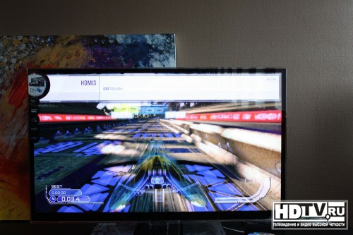

Время отклика было одним из наиболее впечатляющих параметров у LE8500. Благодаря системе TruMotion со сканирующей подсветкой время отклика было существенно сокращено, поэтому значительно улучшилась динамическая обработка, и повысилось динамическое разрешение.
То же самое можно сказать и относительно LX9500. Модель имеет очень малое время отклика, что реально способствует улучшенному воспроизведению динамичных сцен спортивных состязаний и в фильмах. Возможно, несколько способствует ускорению LX9500 немного более активная система TruMotion (200/240 Гц на LE8500 и 400/480 Гц на LX9500), LX9500 по быстродействию действительно близок к быстрым плазменным телевизорам.
Безусловно очевидно, что система сканирующей подсветки является очень важным фактором для снижения времени отклика жидкокристаллических телевизоров. В LX9500 эта технология действительно хорошо работает, и телевизор на сегодня является одним из самых быстрых среди LCD моделей.

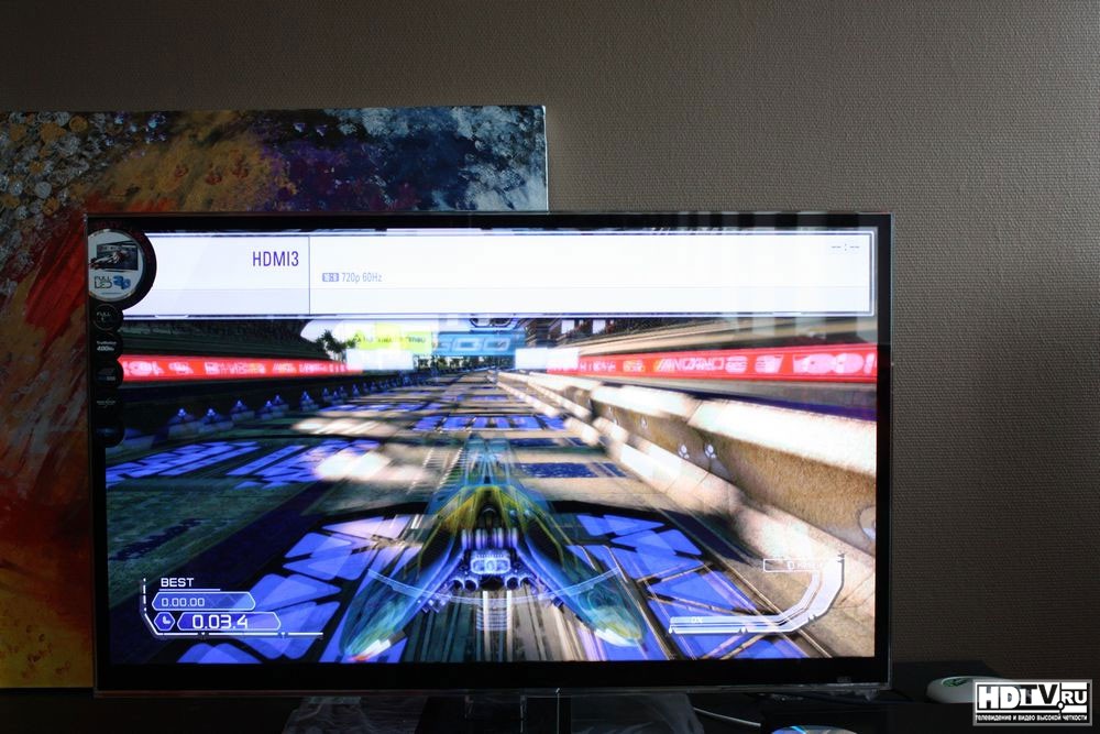

Если вы планируете использовать телевизор с игровой консолью, стоит рассмотреть возможность отключения системы TruMotion. Эта система способствует увеличению входной задержки (задержка между входным сигналом и воспроизводимым изображением), поскольку она требует времени для расчета дополнительных промежуточных изображений. Или, по крайней мере, стоит снизить агрессивность системы в меню дополнительных настроек TruMotion, где вы можете изменять дрожание и размытие изображения, которые между тем и так довольно хорошие.

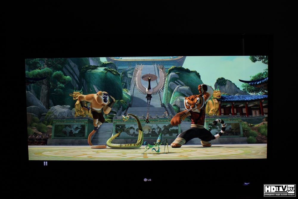

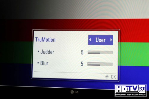

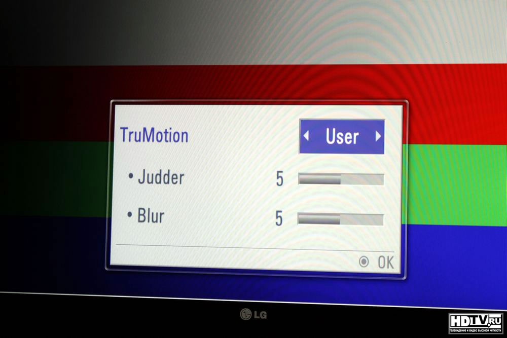

Система кадровой интерполяции (TruMotion) может быть подстроена на ваш вкус, и трудно сказать что-либо вообще об этой системе, поскольку ее работа зависит от настройки. Но, точно не стоит использовать большие значения параметров настройки. Они достаточно агрессивны и вызывают артефакты в кинокадрах.
Широко распространенная сегодня система кадровой интерполяции и в данном случае не совершенна. В некоторых случаях на HD контенте стоит снизить компенсацию размытия и дрожания, но в спортивных сюжетах, может быть, полезно и увеличить эти настройки.
В целом система 400/480 Гц все же добавляет некоторые артефакты. От использования очень агрессивных настроек стоит воздержаться еще и потому, что они создают для фильмов впечатление снятого видеокамерой ролика. Система 400/480 Гц является незначительным улучшением используемой на LE8500 технологии 200/240 Гц, и в основном это просто маркетинговый прием LG.Разница между системами 200/240 и 400/480 Гц не имеет серьезного значения, по крайней мере для вас.

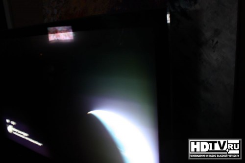

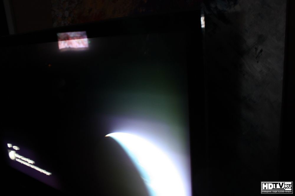

Последняя проблема связана с особенностями размещения источников подсветки. Из-за тесноты отсека подсветки, некоторые светодиоды в разных зонах затемнения оказались неточно размещенными относительно светорассеивателей. Это приводит к определенной горизонтальной полосатости в некоторых случаях.
Более подробно об этом рассказывалось в обзоре LE8500. Между тем необходимо отметить, LX9500, используя подобную систему подсветки с локальным затемнением, имеет точно такие же достоинства и недостатки. LX9500 во многом похож на LE8500 по качеству видеовоспроизведения и работе системы локального затемнения. Мы отметили вызываемые зонами локального затемнения ореолы, не очень заметные, если находиться непосредственно перед экраном, но более явственно возникающие с увеличением угла обзора. Причем, ореолы немного более заметны на LX95000, чем на LE8500.

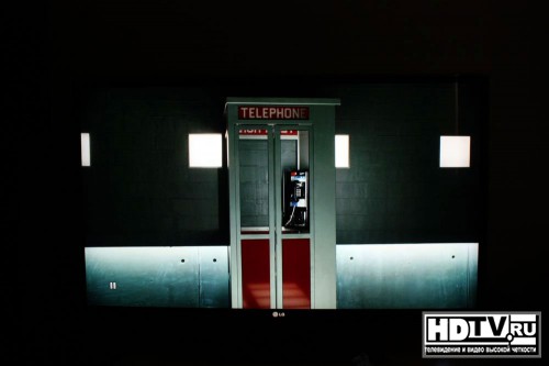

Горизонтальные полосы видны на экране LX9500, а ниже представлена фотография из обзора LE8500. Фото сделаны с разными настройками, но эффект в основном заметен.
При просмотре эти полосы заметны далеко не на всем материале, в основном можно заметить лишь на больших достаточно однородных плоскостях типа неба, цвет которого изменяется от светло-голубого до темно-синего оттенка. Кроме того, я уверен, что большинство телезрителей не заметит этого, но наиболее внимательные и зоркие смогут разглядеть.
Проблемы горизонтальных полос системы подсветки для LX9500 и LE8500 в целом сопоставимы.

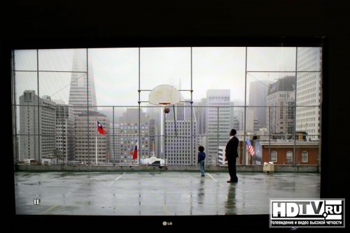

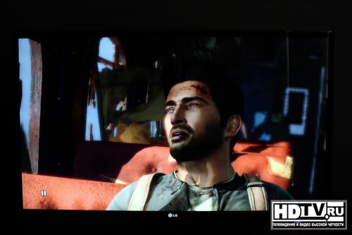

Абсолютная чернота на экране приятна, но не менее важны и детали в тенях. Для высококлассного телевизора не достаточно умения воспроизводить абсолютно черный цвет, он должен уметь раздельно воспроизводить на экране оттенки темно-серого и темных цветов. Поэтому в процессе тестирования уделяется внимание детальности в тенях (насколько четко оттенки темного цвета отличаются от черного и друг от друга).
На статической картинке детальность с тенях хорошая, но когда объекты начинают быстро перемещаться (в фильмах и спортивных сюжетах) детальность снижается. То же самое отмечалось и на LE8500, и вызвано это светодиодной системой локального затемнения.

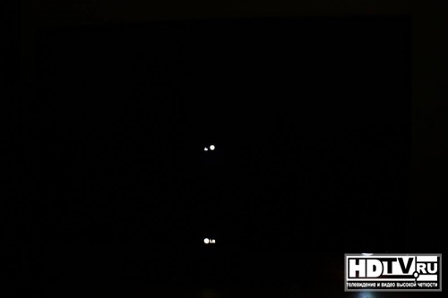

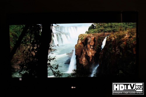

Из-за ограниченного количества локальных зон затемнения некоторые детали в темных цветах и оттенках серого вымываются. Реально это не столь заметно, но фактически, в сравнении с плазменными телевизорами, на LX9500 вы иногда теряете некоторые из оттенков темных цветов.

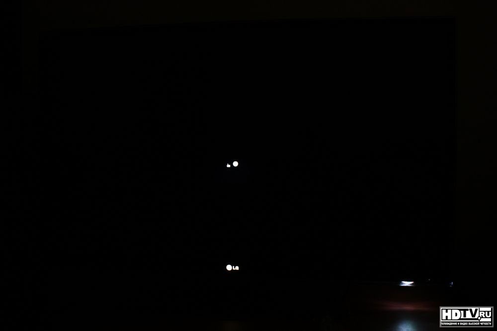

Затем я рассмотрел однородность засветки экрана на LX9500 для выявления помутнений и подсвечивания.
Благодаря системе локального затемнения LX9500 не имеет проблем с однородностью засветки экрана, что очень приятно, потому что многие современные LCD телевизоры страдают от этой проблемы. Но, как отмечено ранее, на некоторых типах видеоматериала может отмечаться эффект ореолов.

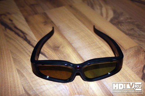

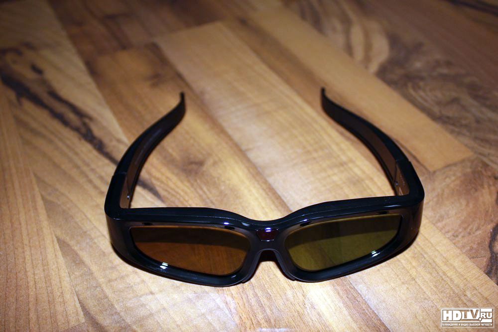

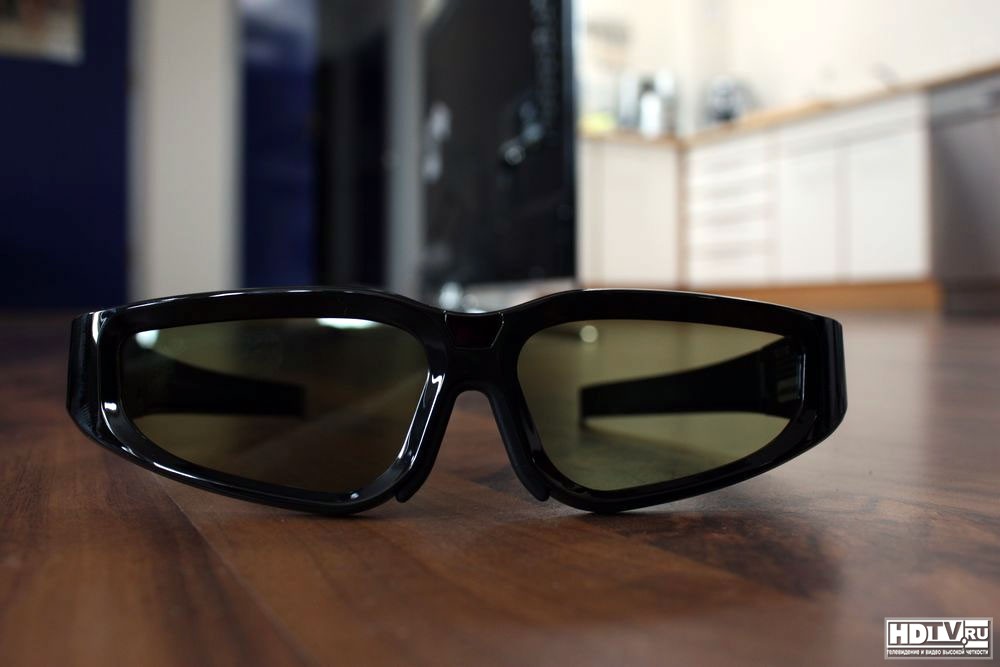

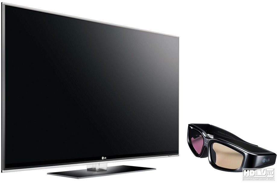

LX9500 комплектуется двумя 3D очками, они несколько более комфортно, чем 3D очки Panasonic, сидят на носу, но немного более тесны для моей головы (ощущались жесткие дужки за ушами).
Линзы очков находятся ближе к глазам, и это хорошо. Очки Panasonic были слишком далеко от моих глаз, что может привести к посторонней боковой засветке в дневное время от солнечного света. Именно это и происходило подчас при просмотре 3D телевизоров Panasonic в дневное время. Намного более удобным и убедительным бывает просмотр в затемненном помещении.
Очки активного типа, поэтому чтобы увидеть 3D эффект их нужно включить. В отличие от очков Panasonic, очки LG имеют аккумуляторное питание и могут подзаряжаться через любой порт USB.

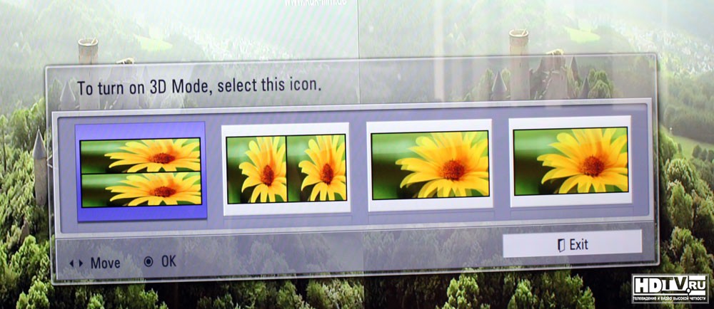

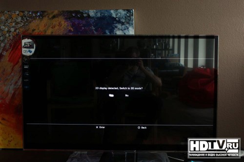

У LX9500 есть 3D меню, которое представлено ниже. Из этого меню можно активировать и деактивировать режим 3D и выбрать формат 3D отображения, например Side-by-Side (горизонтальная стереопара).

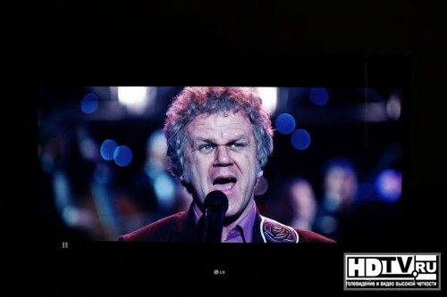

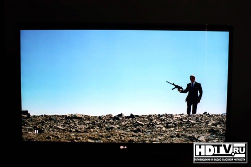

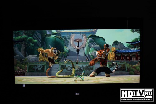

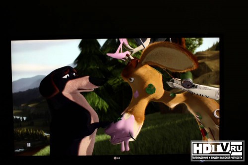

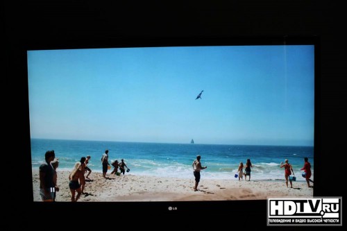

Более всего меня интересовали перекрестные помехи. Такая помеха появляется, когда изображения для левого и правого глаз не достаточно точно разделяются 3D телевизором, и поэтому некоторые из элементов изображения видны, когда их не должно быть. Таким образом вокруг объектов создается прозрачный и легкий эффект ореола из-за смешивания левого и правого изображений. Это происходит, потому что телевизор не достаточно быстрый (слишком медленные время отклика и частота обновления).
Помехи на экране LX9500 заметны. Мы редко отмечали их и на Panasonic VT25/VT20, но с тем же 3D материалом на LX9500 ясно видели ореолы во многих сценах. Иногда их не видно, но большую часть времени они наблюдаются.
Перекрестная помеха в виде ореола вокруг головы
На недостаточно качественном 3D материале эффект перекрестных помех возрастает. Например, на Wipeout и других играх для PS3, которые недавно были обновлены для поддержки 3D. Потому что они работают лишь с разрешением 720p30 (30 Гц для каждого глаза, 60 Гц – общая частота обновления) заметность перекрестных на экране телевизора усиливается.

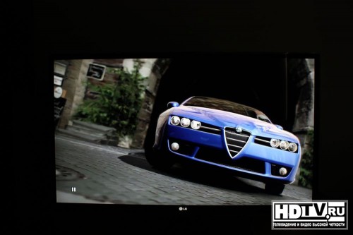

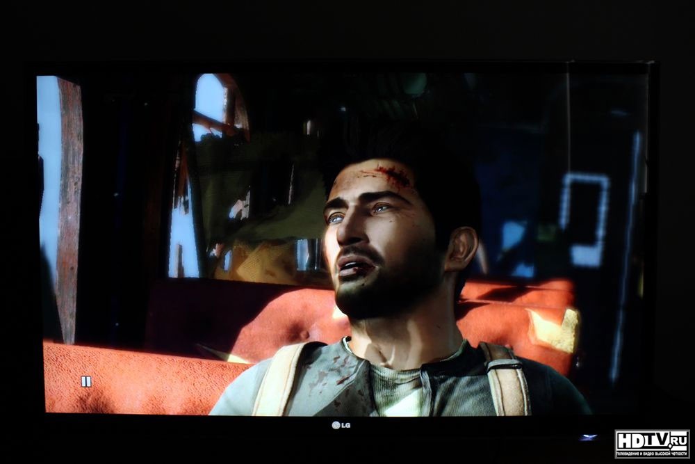

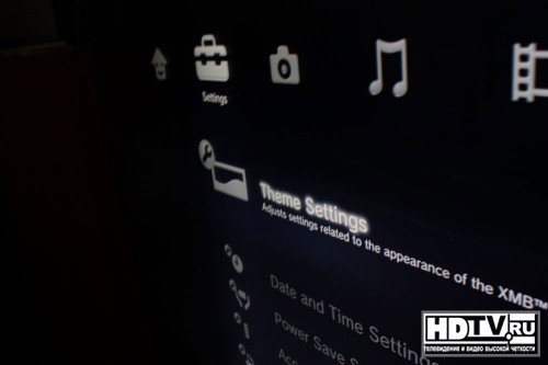

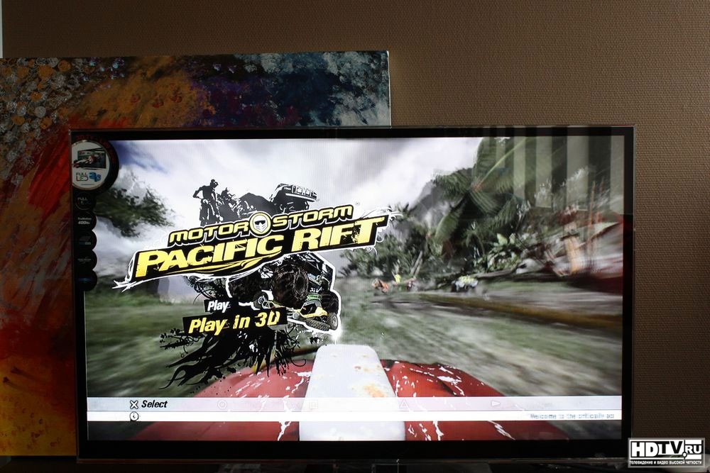

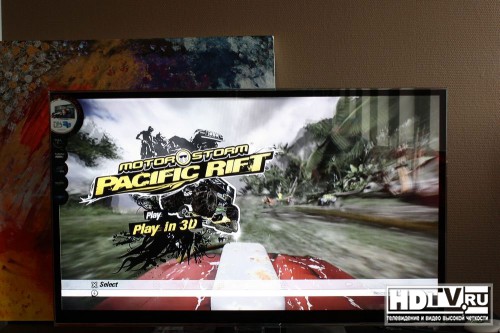

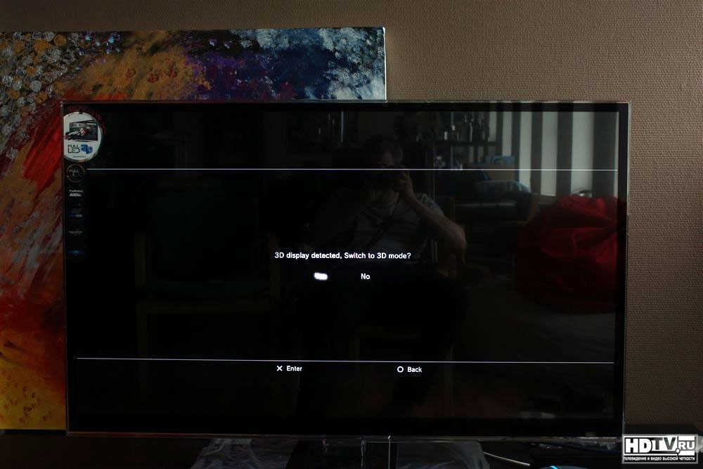

Больше понравились такие 3D игры с PlayStation3, как Motorstorm (хотя, кажется, что Sony снизила графическое разрешение и картинка выглядит более блочно). Эта игра в 3D формате гораздо более захватывающая, но я с нетерпением жду, других еще более качественных (не нахожу Motorstorm или Wipeout достаточно впечатляющими, но это, вероятно, личное мнение).

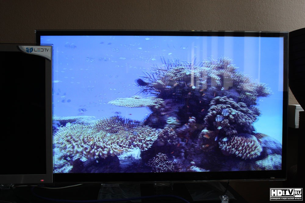

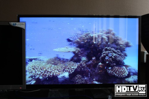

У меня был демо-ролик с подводными съемками плавающих среди кораллов рыб. Он очень красиво смотрелся на Panasonic VT25/VT20, но на LX9500 перекрестные помехи фактически немного снизили глубину 3D эффекта, по сравнению с некоторыми другими сцены, которые на LG LX9500 по глубине 3D изображения были на уровне моделей Panasonic.
Вероятно, причиной этого было множество мелких объектов (много рыб) и ореолов вокруг этих объектов, которые воспринимались как отвлекающие внимание искажения, снижая впечатление от глубины 3D.
В итоге, LX9500 при воспроизведении 3D изображений отличается яркой картинкой и лучшим представлением вне экранного эффекта, но зато, на моему мнению, слишком заметны перекрестные помехи, если 3D контент не достаточно качественный. Таким образом, в целом LX9500, пожалуй, уступает Panasonic VT25/VT20 в отношении качества 3D изображения.

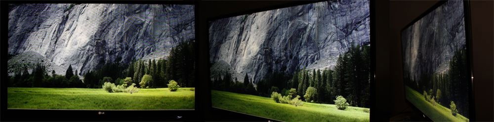

Углы обзора

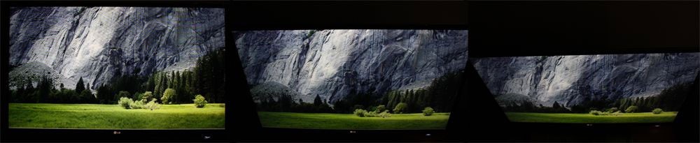

Углы обзора у этого телевизора очень похожи на имеющиеся у LE8500. С увеличением углов обзора цвета подаляются, но не настолько, как у LED телевизоров Samsung. Дело в том, что LG использует панели типа IPS, которые отличаются широкими углами обзора. Одним из их недостатков является снижение контрастности с увеличением углов, и это также заметно на экране LX9500. В целом можно считать, что углы обзора хорошие.
Наиболее заметен под углом эффект ореолов от системы локального затемнения. Он виден и при фронтальном расположении зрителя, но еще более заметен, если сдвинуться в сторону от центральной оси экрана. Ниже можно увидеть изменение цветности изображения с увеличением горизонтальных и вертикальных углов обзора.

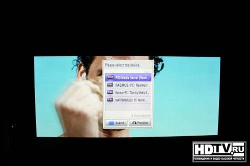

В LG LX9500 используется такая же система задней LED подсветки с локальным затемнением, как и на LE8500. И это тем более удивительно, потому что такие телевизоры, как правило, выглядят довольно громоздкими, но LX9500 очень, очень тонкий.
В обзоре LE8500 уже упоминалось, что причина такой стройности в разработанной LG новой конструкции светоизлучателей, которая стала прообразом недавно появившихся моделей с технологией подсветки LG Nano LED.
В качестве положительных эффектов от использования на LE8500 системы светодиодной подсветки с локальным затемнением мы отмечали очень глубокие, чернильного цвета оттенки в темных сюжетах, более низкое энергопотребление, очень тонкий корпус (раньше в системах с задней подсветкой такое было невозможно) и очень высокую контрастность. Но кроме того мы заметили и такие недостатки, как ореолы и горизонтальные полосы, вызываемые системой локального затемнения.

Углы обзора
