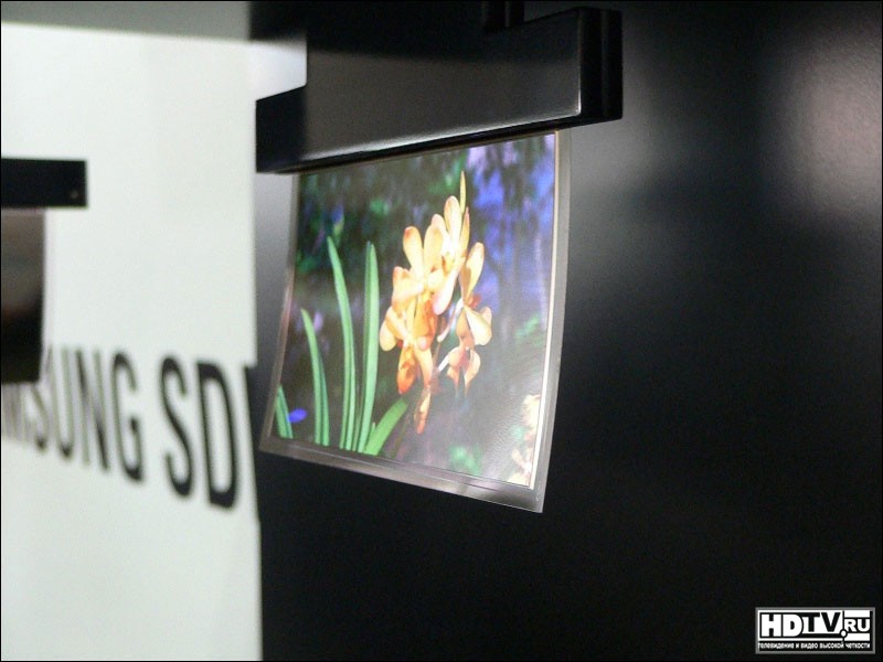

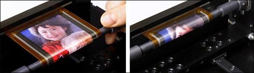

Сворачиваемый OLED дисплей Sony
OLED технология сегодня находится в стадии динамичного развития. Она позволяет излучать свет в широком диапазоне уровней, максимальное значение которого постоянно повышается (сегодня это около 300-500 кд/м2). Все многообразие цветовой палитры создается с помощью трех субпикселей красного, зеленого и синего цвета.

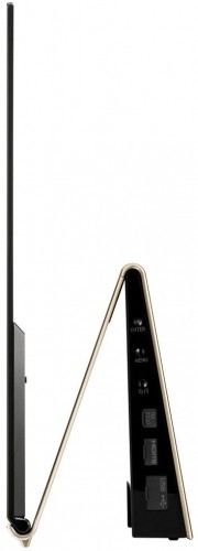

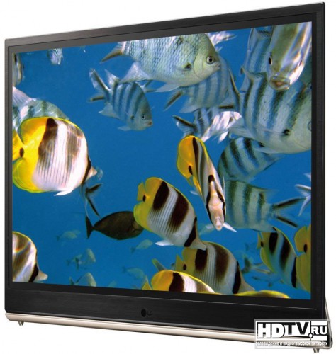

Подобная конструкция позволяет создавать очень тонкие OLED панели. LG EL9500 очень тонкий телевизор, но, фактически, производители уже создали на пластиковых подложках полнофункциональные опытные образцы толщиной с бумажный лист.

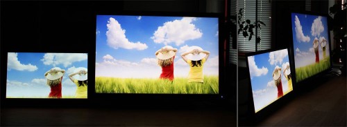

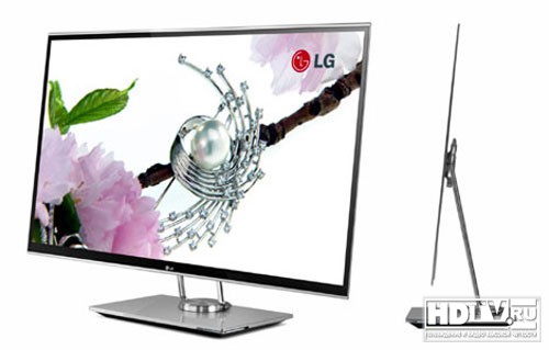

Прототип 31″ OLED телевизора LG
Уникальный принцип OLED технологии очень многообещающий. В первую очередь из-за весьма впечатляющих характеристик изображения, таких как идеальный уровень черного (и, следовательно, очень большая контрастность), очень широкие углы обзора, очень малое время отклика, естественная цветопередача, чрезвычайно тонкая конструкция и низкое потребление энергии. А во-вторых, из-за новых возможностей для применения гибких и прозрачных OLED дисплеев толщиной с бумажный лист. Можно будет встраивать OLED дисплеи, например, в лобовое стекло автомобиля, использовать в разнообразных портативных устройствах.

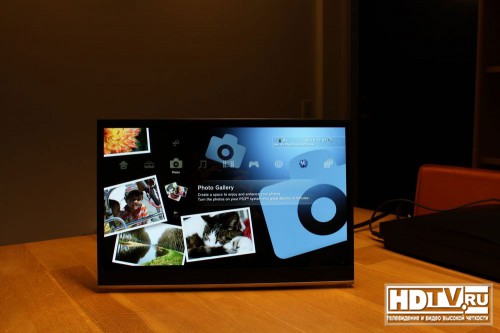

Первые впечатления

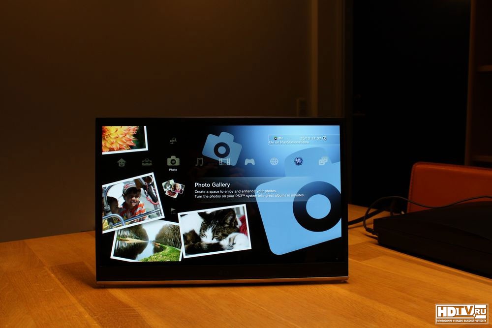

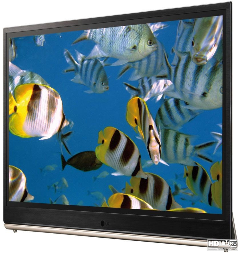

Несколько общих замечаний о конструкции LG EL9500 и потенциальных возможностях OLED при разработке новых телевизоров.

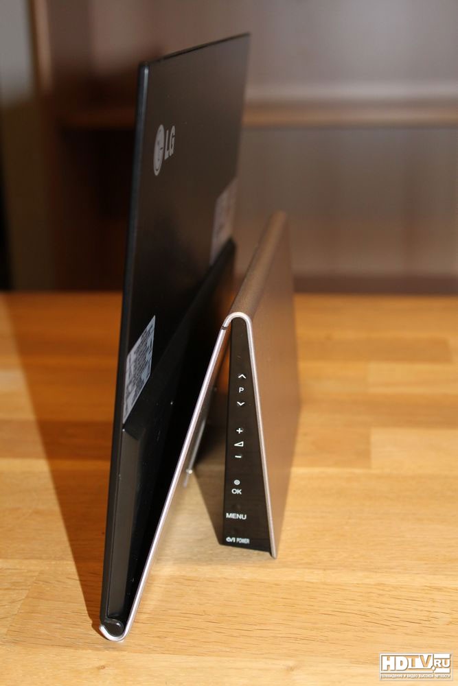

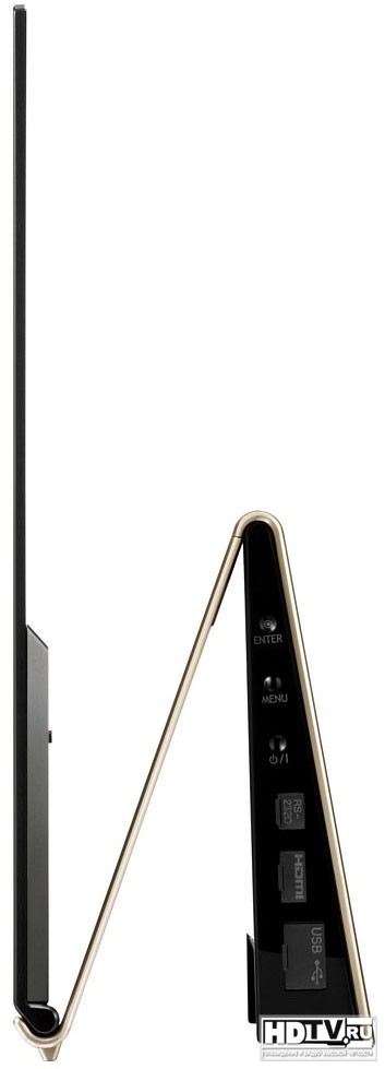

Многие уже знают, что OLED технология позволяет создавать очень тонкие телевизоры. И достичь этого удалось не за счет совершенствования OLED панелей, как в случае с LCD телевизорами. OLED телевизорам изначально присущ очень тонкий профиль, потому что при изготовлении OLED панели не требуется использование блока подсветки или больших плазменных ячеек.
LG EL9500 также очень тонкий телевизор, но заметьте, что большая часть управляющей схемы, а также входные разъемы находятся в подставке. Подобная тенденция конструирования отмечается и в очень тонких LCD телевизорах с LED подсветкой. В будущем мы сможем увидеть OLED телевизоры с внешним блоком, который связан с дисплеем через беспроводной интерфейс.
LG EL9500 отличается незначительным весом. Самая тяжелая часть – подставка, в которую встроены еще и громкоговорители.
В статье не рассматриваются ни функциональность телевизора, ни качество звука, но хотелось бы кратко отметить использованные варианты настройки изображения.

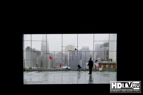

Панель у LG EL9500 слегка глянцевая, поэтому заметны отражения источников внешней засветки. Но это не реальная проблема, а блики не такие серьезные, как у плазменных и LCD телевизоров со стеклянной передней панелью, но все же они заметны.
Можно создать OLED панели на пластиковых подложках с добавлением антибликовых фильтров, которые помогут уменьшить отражения, какие мы уже видели на некоторых последних мобильных телефонах с Super AMOLED дисплеями. Теперь с нетерпением ждем, когда OLED телевизоры станут большими.

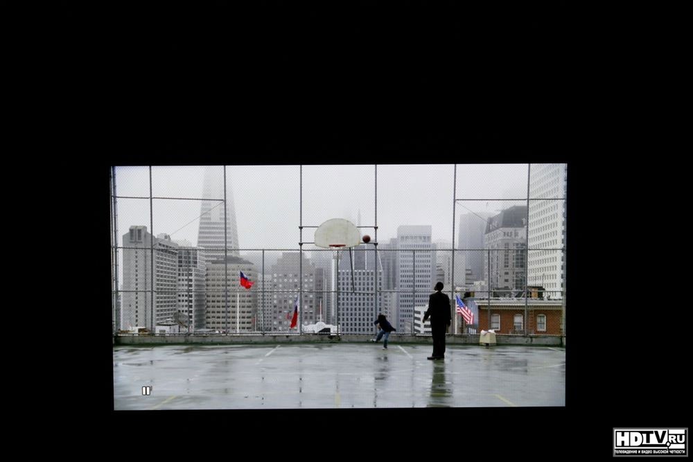

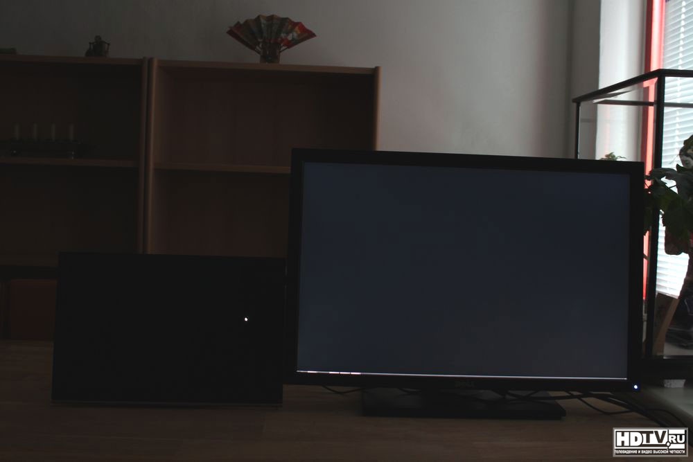

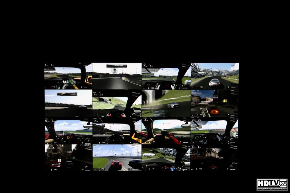

Затем я решил проверить один из наиболее интересных для меня дисплейных параметров – время отклика. Сегодня как LCD, так и плазма имеют различные проблемы, связанные с временем отклика. Хотя эффект размытия в динамических сценах на этих дисплеях сегодня менее выражен, детальность движущихся изображений оставляет желать лучшего и для плазменных и для LCD телевизоров.
Технические подробности
Плазменная технология имеет две основные проблемы. Но они не критичны, и плазма сегодня является лучшим исполнителем в плане времени отклика. Но плазмам присущ эффект послесвечения люминофора и некоторое мерцание. Послесвечение возникает за быстро перемещающимися объектами в виде желтого/зеленого/пурпурного/синего ореола, в основном заметного в высоко контрастных сюжетах.
Мерцание может быть заметно на темном экране из-за смешения цветов, и вызвано это тем, что плазменная технологии не в состоянии воспроизводить очень низкие уровни яркости. Вместо этого используется быстрое переключения между воспроизводимыми оттенками серого, что при наблюдении воспринимается глазом как еще один серый оттенок (цвет). Из-за этого страдают движущиеся объекты, потому что процесс сглаживания нарушается постоянным переключением оттенков. И именно поэтому вы замечаете иногда на современных плазменных панелях полосатость.
В LCD панелях используются переключаемые жидкие кристаллы, скорость изменения ориентации у них не идеальна. Различные оттенки серого создаются путем поворота жидких кристаллов и с помощью поляризаторов, что определяет видимый на экране уровень света. Но жидкие кристаллы также по-разному реагируют на управляющее напряжение. Для разных тонов серого они по разному реагируют на команду смены положения. Есть огромные различия при сравнении времени отклика для разный уровней серого.
Поэтому, когда у вас есть 2-х миллисекундный дисплей, это наименьшее время отклика иногда оно может увеличиться в 50 раз и больше.
Производители пытались улучшить время отклика с помощью так называемой технологии Overdrive, которая для ускорения отклика добавляет повышенное напряжение при переключении. Но в этом случае может получаться «недокрутка» или «перекрутка» кристалла, что вызовет неправильное воспроизведение серого. Этот эффект во многом похож на эффект цветных ореолов у плазмы.
Я проверял работу многих телевизоров с различными входными сигналами по кадровой частоте, с разных входов. И чем выше частота обновления изображения, тем меньше размытие (это относится и к LCD, и к плазме). Предполагаю, что если Вы сможете подать на вход OLED телевизоров еще более высокочастотный сигнал, чем используемый сегодня, можно получить время отклика (и размытие) очень близкое к нулю. Фантастика!

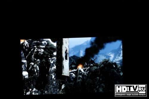

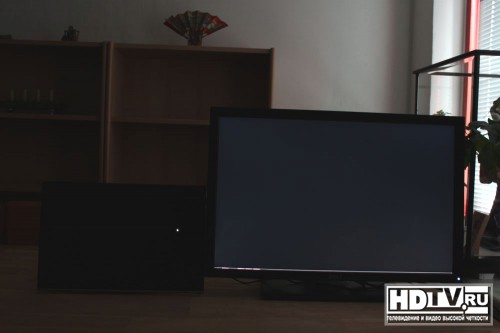

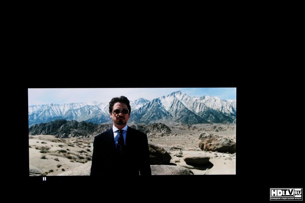

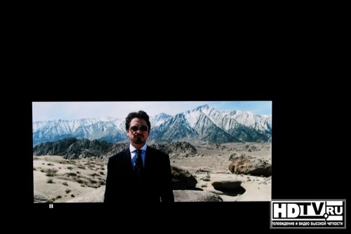

Ниже представлены измеренные уровень черного и контрастность. Регулятор контрастности в среднем положении.
Я был в абсолютном восторге от этих показателей, позволяющих добиться действительно поразительно высокого качества изображения. Картинка имеет невероятную глубину и яркость. Жидкокристаллический монитор рядом с EL9500 выглядит тусклым и скучным. OLED телевизор поддерживает превосходное качество изображения даже при ярком дневном свете. Теперь я не могу дождаться, когда появятся большие OLED телевизоры.
Очень хорошая (после калибровки) детальность в тенях. Но на установках по умолчанию теряются некоторые детали в темных оттенках серого, в первую очередь из-за слишком высокого положения гамма-кривой. При калибровке EL9500 я понизил ее положение до целевого уровня 2,2, и это улучшило детальность в тенях.
Воспроизведение высоко детализированного изображения в тенях очень трудная задача для любой дисплейной технологии, поскольку требуется очень малое, трудно воспроизводимое изменение яркости. OLED-технология позволяет это делать и снова я должен сказать о том, что многое зависит от точной настройки изображения.

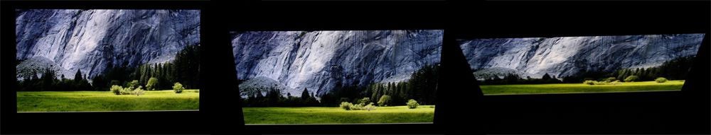

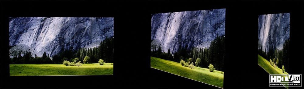

Углы обзора

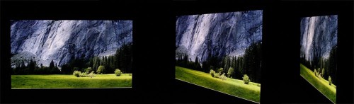

Когда я тестировал 11-дюймовый Sony XEL-1, то отметил небольшое снижение интенсивности цвета с расширением углов обзора, а на 15-дюймовом OLED телевизоре LG я не видел снижения интенсивности цвета в зависимости от угла. Очень впечатляет такой результат в сравнении LCD телевизорами, которые всегда пытаются сохранять контрастность с увеличением углов. Данный факт важный шаг в качестве изображения.
Ниже вы видите фото при различных углах обзора EL9500, и даже, если вы отмечаете небольшую разницу, в реальности она практически не видна, на снимках сказывается влияние фотокамеры.

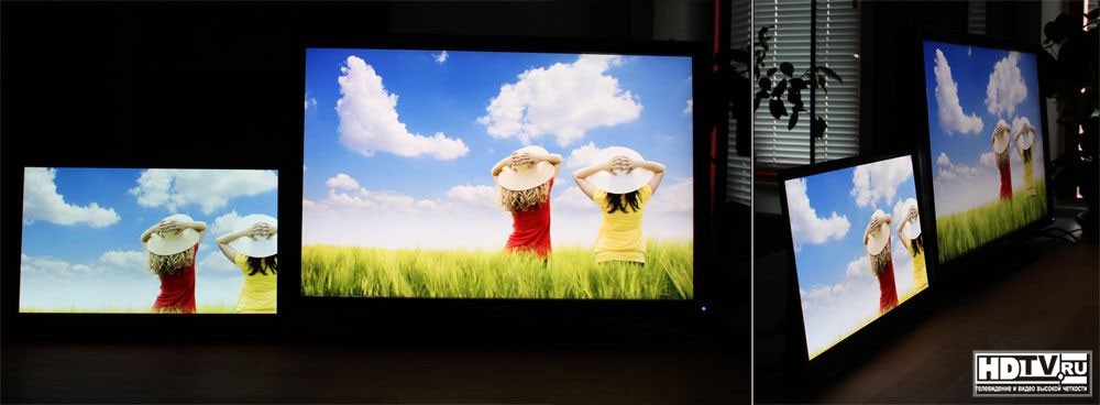

Ниже представлен EL9500 в сравнении с LCD монитором на IPS матрице, которые сегодня обладают наиболее широкими углами обзора для LCD технологии.
У EL9500 остаются такие же прекрасные уровни черного с увеличением угла обзора, что очень важно. Особенно в сравнении с сегодняшними LCD телевизорами, у которых черный в этом случае становится намного серее.

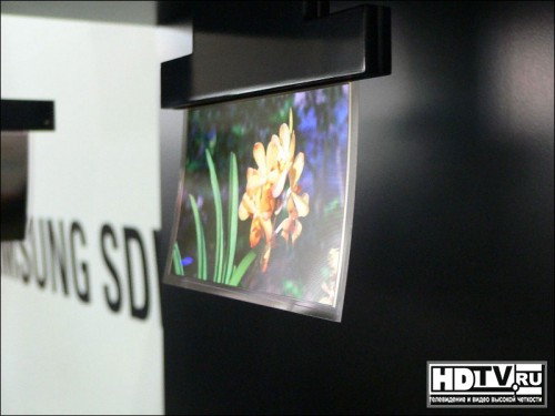

Первые впечатления

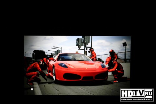

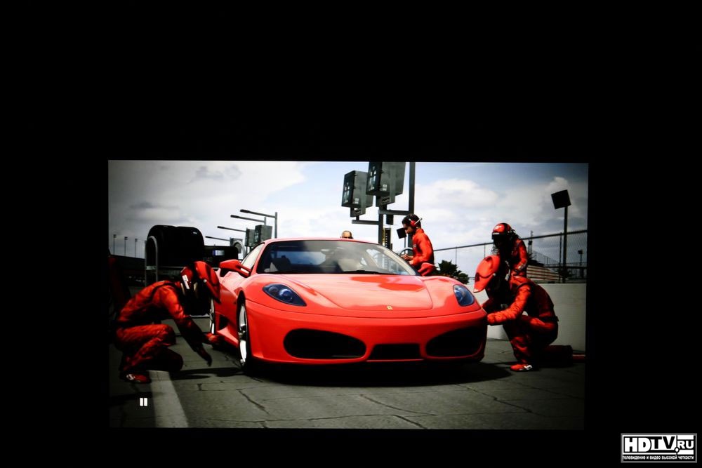

Затем я рассмотрел градации цвета на экране LG EL9500. Как уже много раз отмечалось, не менее чем точная цветопередача важна градация цвета, определяющая как различные цвета воспроизводятся и различаются панелью. Идеальная панель с плавными переходами воспроизводит все незначительные изменения цвета (например, плавный переход от красного до черного).
Поэтому я исследовал EL9500 с разными градиентами цветов из нашего свободного тестового ПО – MonitorTest. Я отмечал разные результаты, в зависимости от используемого режима изображения. Режим Яркий (Vivid) дал несколько полос в плавных цветовых градиентах, что означает, что не все цвета совершенно распознаются. Но в откалиброванном пользовательском режиме цветовые переходы были гладкими и шелковистыми. Практически все цветы воспроизводились близкими к совершенству.
Это является очередным доказательством отмеченного в предыдущем разделе. OLED технология вполне способна представить картинку превосходного качества, если производители к этому стремятся. Результат действительно во многом зависит от настройки, и если производители стремятся представить достоверное изображение, OLED технология способна представить магические результаты.
Чем фактически это оборачивается для потребителей? Это означает, что OLED технология поднимает на новый уровень планку качества изображения. Но кроме того это означает также и то, что даже производителям, которые использует слишком насыщенные цвета, неточные гамму и динамические системы будет труднее испортить картинку на экране OLED телевизора, в сравнении с LCD моделями (как вы знаете некоторые LCD телевизоры действительно очень плохо показывают). C распространением OLED технологии нижний уровень планки качества изображения будет явно поднят.

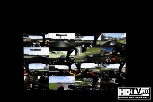

Углы обзора
