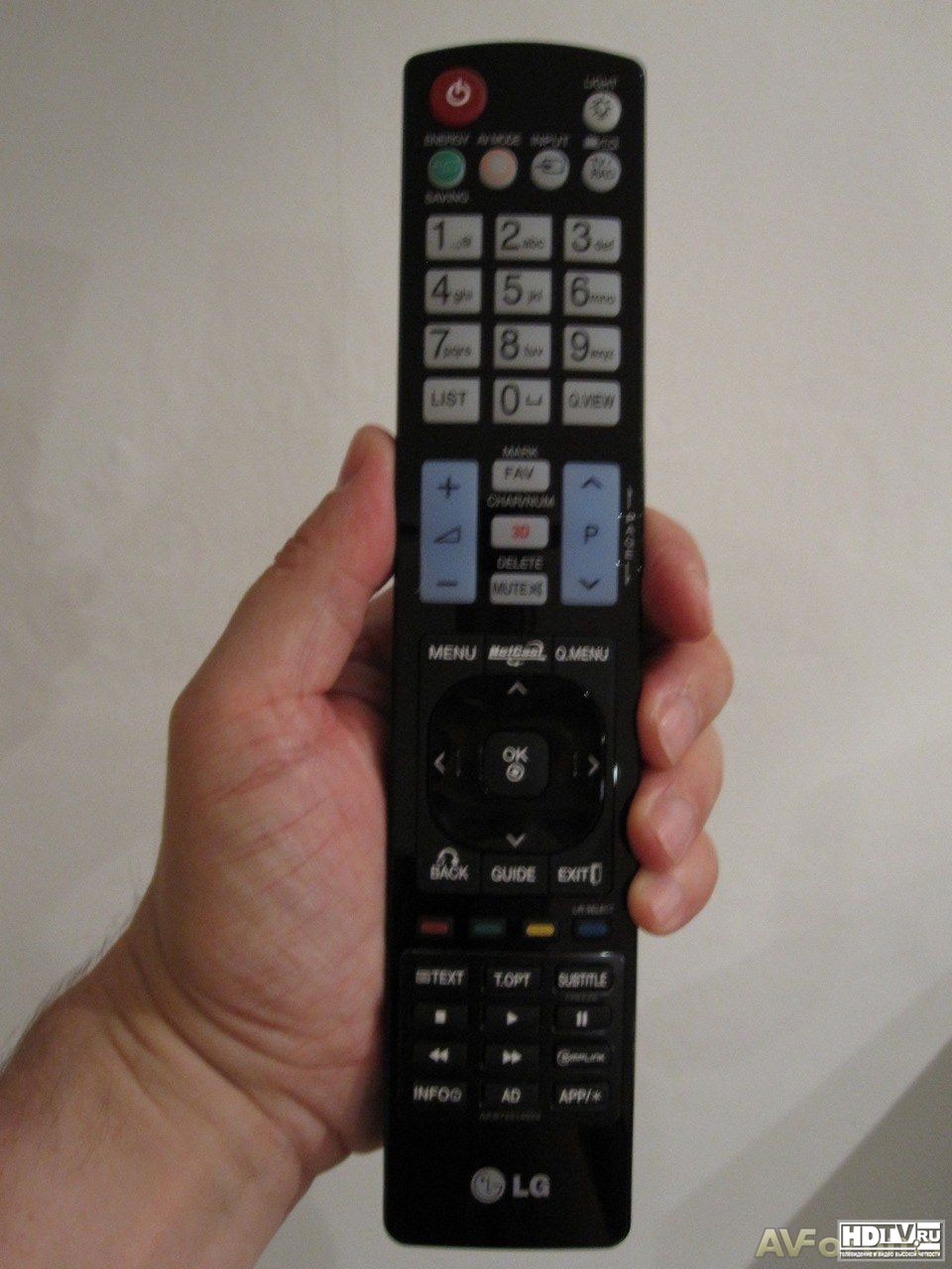

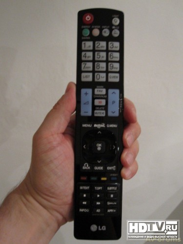

Идущий с телевизором пульт дистанционного управления является последней модификацией стандартного черного пульта LG с глянцевым дизайном, и лично мне он очень нравится. Пульт отличается логичным расположением кнопок, тем более теперь, когда изменилось положение кнопки EPG, что позволяет предположить, что в LG прислушались к критическим замечаниям. Пульт удобно держать в руке, он имеет подсветку кнопок, удобен в использовании, интуитивно понятно назначение всех кнопок, включая Menu, Guide, NetCast и 3D.

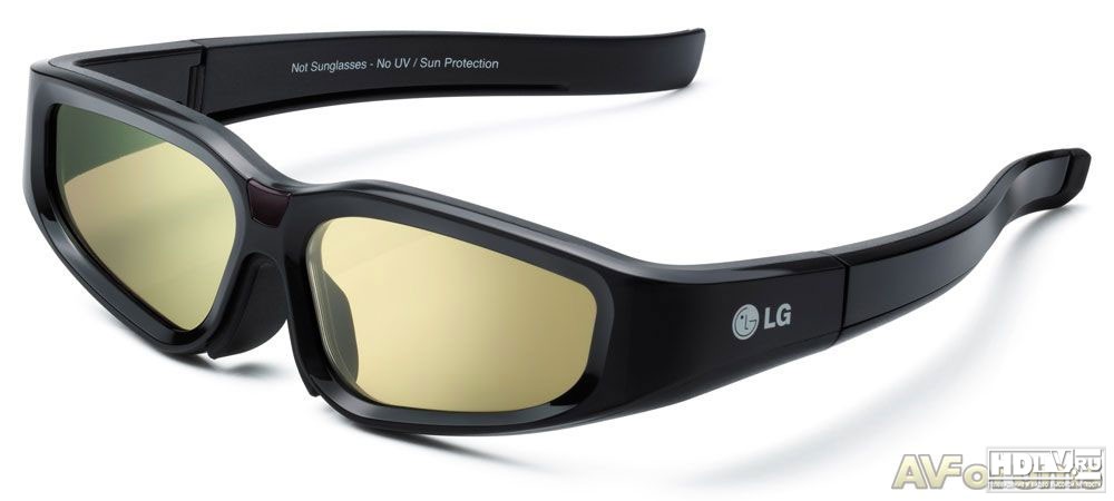

В комплект LG 50PX990 входят одни 3D очки с питанием от аккумуляторов и кабель для соединения их с одним из USB портов телевизора для зарядки. Очки имеют довольно стандартный дизайн и достаточно большой размер, что позволяет одевать их поверх очков для коррекции зрения. Однако я думаю, что оправа очков сбоку могла бы быть шире для защиты от внешней засветки, а линзы немного больше. Вообще я нашел их тяжелыми и недостаточно удобными при длительном использовании.

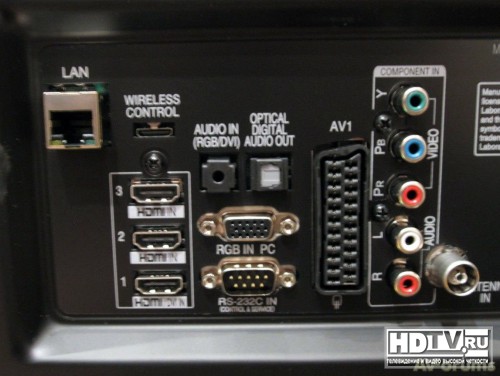

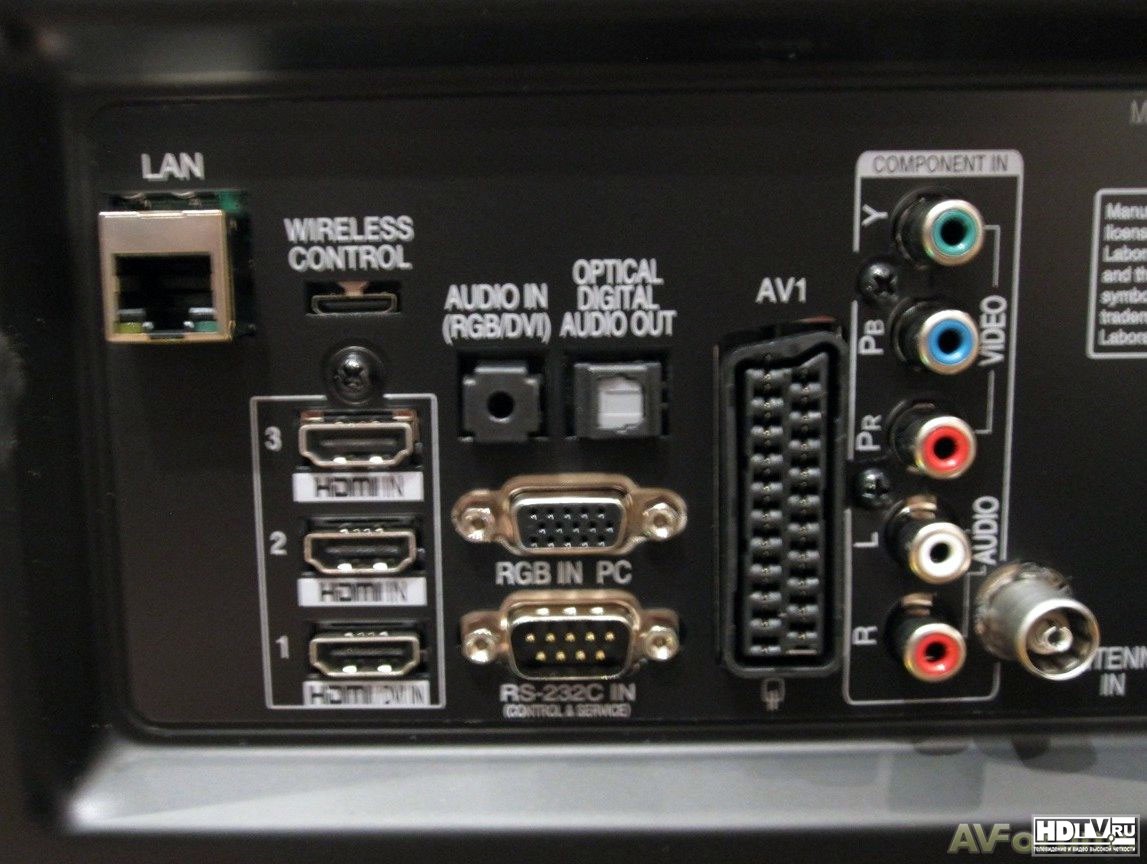

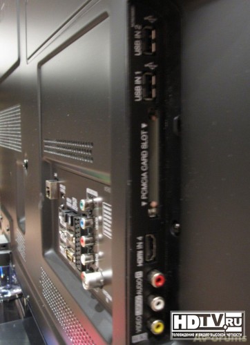

Как и следовало ожидать от хай-энд дисплея, LG 50PX990 имеет богатый набор интерфейсов. Сзади есть три входа HDMI, а также гнездо для антенны, разъем SCART, компонентный видео вход со стерео аудио разъемами RCA, разъем LAN, VGA-вход, цифровой оптический выход, интерфейс RS232, аудиовход и гнездо для подключения модуля беспроводного управления. Все разъемы направлены назад, а если бы они имели вертикальную ориентацию, это еще более упростило настенный монтаж и позволило компактно уложить кабели.

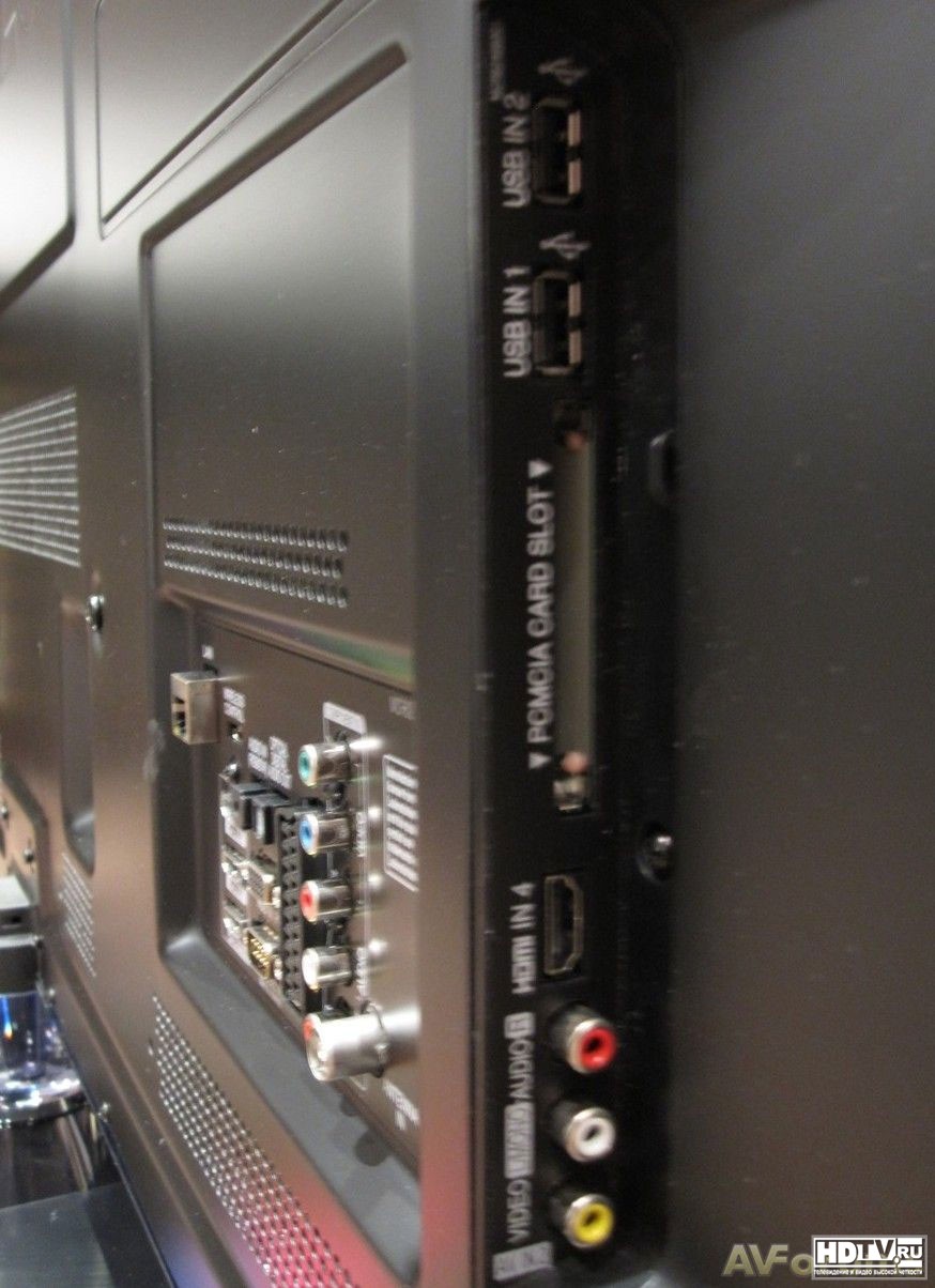

Сбоку есть стандартный слот для карт типа Common Interface, дополнительный вход HDMI, два USB порта и композитный видео вход со стерео аналоговыми входами под разъемы RCA. Панель с боковыми разъемами утоплена на 11 см, что является хорошей идеей, поскольку позволяет избежать неприглядно торчащих проводов и скрыть модуль Wi-Fi.

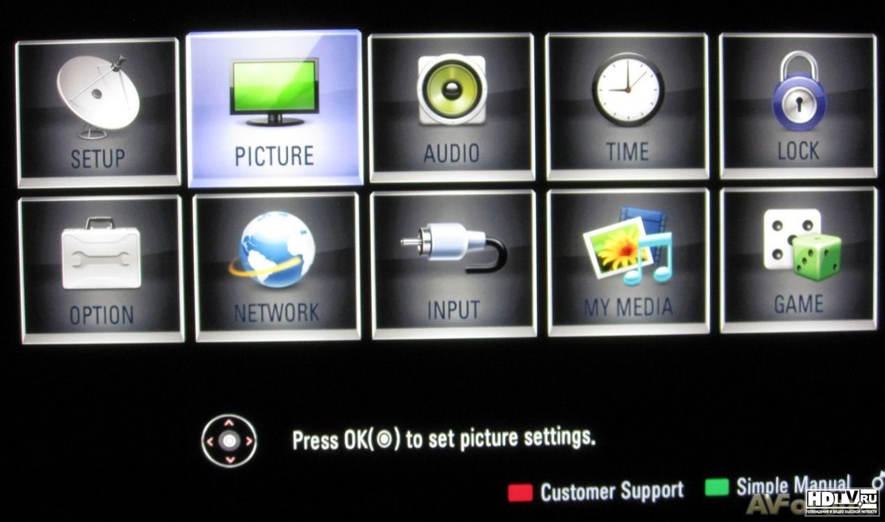

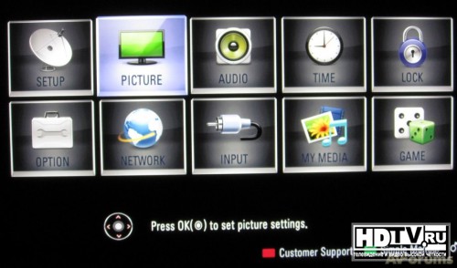

Главный экран меню представляет серию из десяти представленных иконками вариантов выбора. Доступны иконки: Set Up, Picture, Audio, Time, Lock, Option, Network, Input, My Media и Game. О Set Up, Picture и Audio рассказано ниже. Одна из следующих опций Time относится к установке времени, а также таймера и режима сна. Следующая функция блокировки и родительского контроля. Option предлагает ряд общих элементов управления, таких как выбор языка. Network позволяет настроить подключение к интернету. Input очевидно, позволяет пользователю переключаться между входами и обозначать их. My Media позволяет смотреть контент через порт USB, а Game обеспечивает доступ к ряду простых игр.

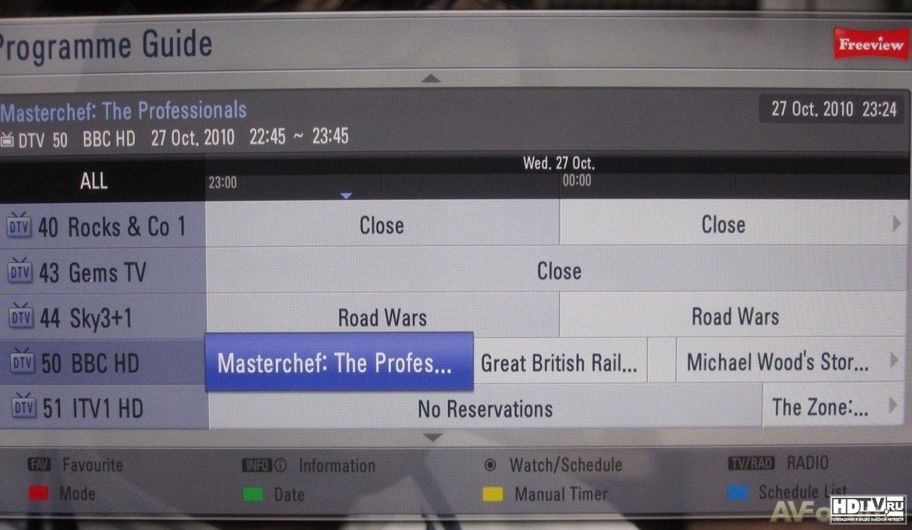

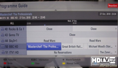

Настройка эфирных каналов прошла легко и заняла около 5 минут. Имеющейся EPG (электронный программный гид) прост в использовании и имеет привлекательный дизайн, в полупрозрачном виде может накладываться на изображение просматриваемого канала, есть аудио контроль при перемещении по каналам с целью выбора.

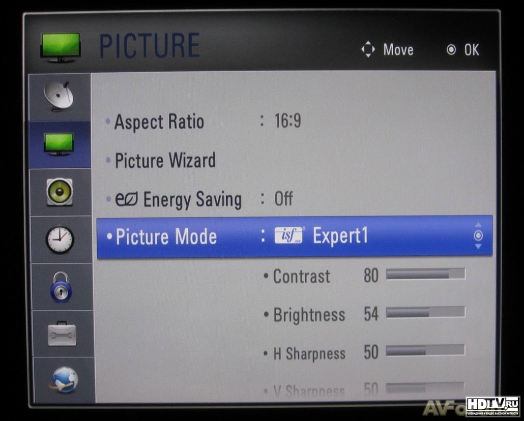

В меню Picture есть опция для выбора соотношения сторон и, по возможности, всегда используйте вариант Just Scan для попиксельно точного воспроизведения входного сигнала без обрезания краев картинки и ненужной видеообработки. Имеется энергосберегающая функция, но она делает изображение тусклым и лучше ее отключить. Режим Picture дает вам выбор из ряда параметров, включая Vivid, Standard, Sport и Game. Существует также параметр, называемый APS (Auto Power Save), который ранее назывался Intelligent Sensor, и который корректирует изображение в зависимости от освещения в комнате. Как и энергосберегающую функцию, APS лучше отключить тем, кто хочет получить достоверное изображение. Вероятно, наибольший интерес для аудио/видео энтузиастов представляет включение двух пресетов THX, один называется THX Cinema, и его можно использовать в ночное время или в комнате с управляемой подсветкой, другой называется THX Bright Room и его можно использовать для дневного просмотра. Есть также два режима для ISF настройки – Expert1 и Expert2, которые профессиональные калибратора могут использовать для доступа к расширенным настройкам изображения, а затем заблокировать их после завершения. Один из режимов, также как и с THX, можно создать для дневного просмотра и один для ночного.

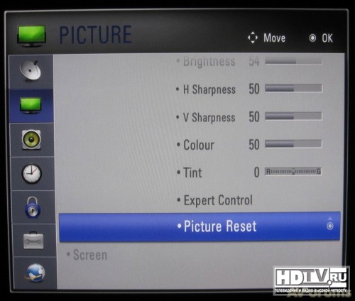

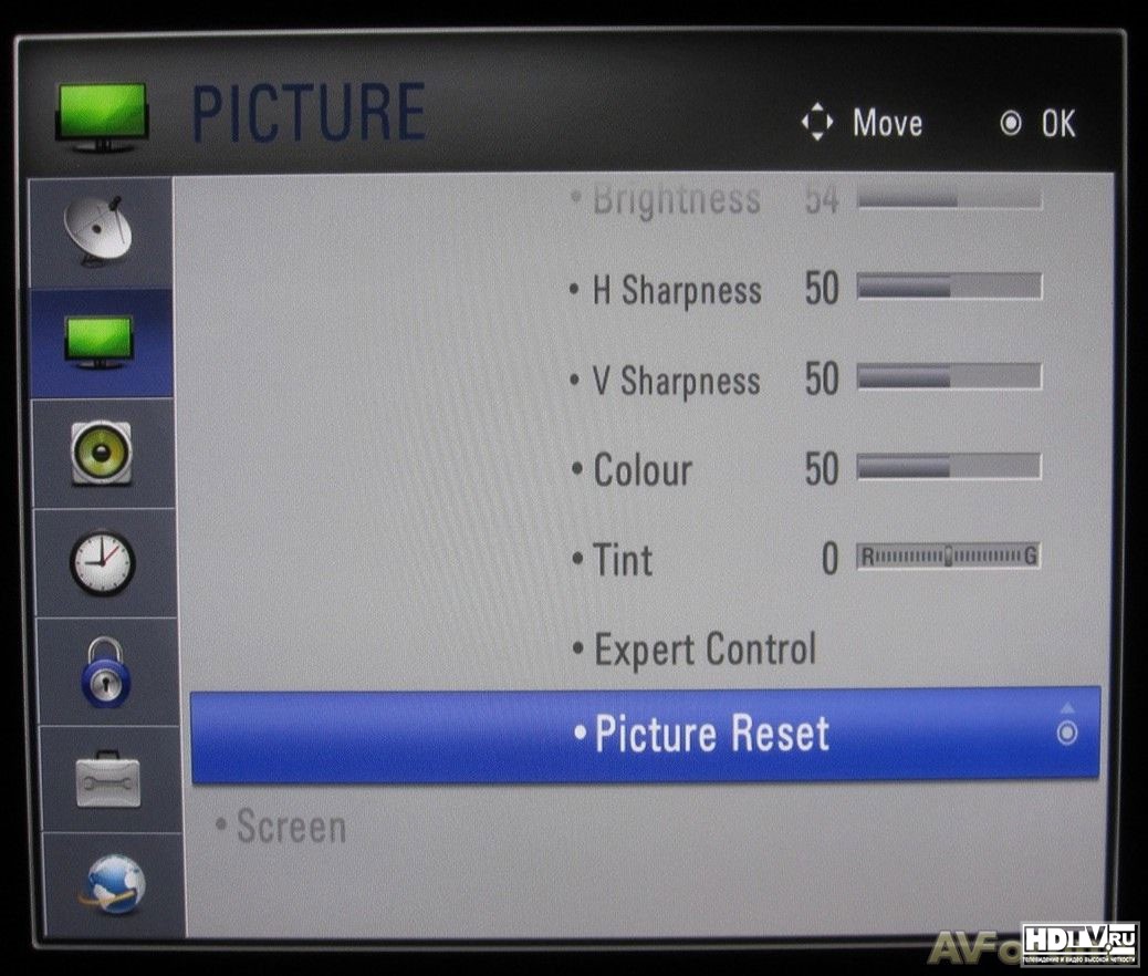

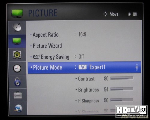

В режиме Picture есть такие стандартные регуляторы, как контрастность, яркость, горизонтальная и вертикальная четкость, цветность и оттенок (которые могут быть доступны из всех режимов, за исключением THX), а также функция Picture Reset.

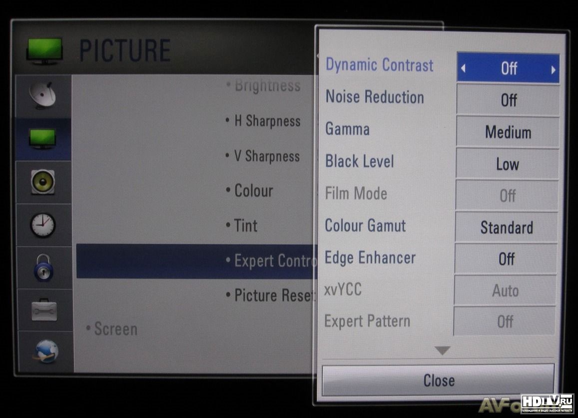

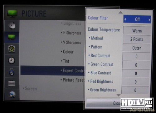

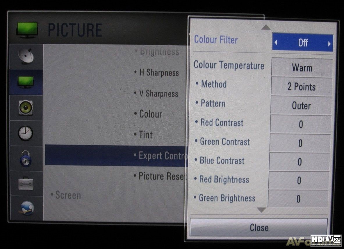

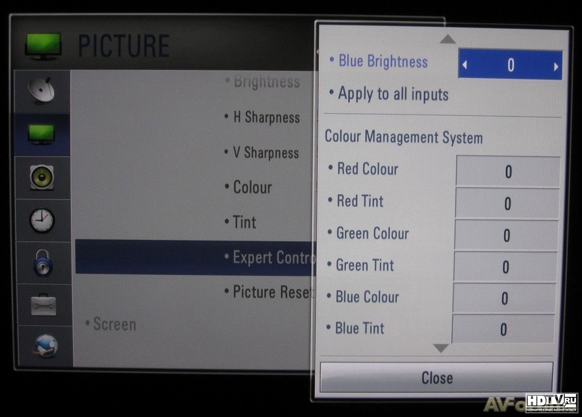

В ISF Expert1 или Expert2 есть также опция Expert Control, которая дает для профессионального калибратора доступ к впечатляющему набору регуляторов изображения. Есть динамическая контрастность, которая предназначена для динамического повышения контрастности путем автоматического изменения регуляторов яркости и контрастности, и лучше ее отключить. Имеется регулятор шумоподавления, но я нашел, что на самом деле он не улучшил картинку, и поэтому также был отключен. Функция Black Level должна быть установлена на Low, а функция Film Mode, управляющая деинтерлейсингом снятых на пленку фильмов, по возможности всегда должна быть включена. Цветовая гамма предлагает на выбор Standard и Wide, функция Edge Enhancer действует подобно регулятору резкости и, как и любой другой элемент управления резкостью должна быть отключена.
Регулятор Expert позволяет выбрать цветовую температуру с опциями Warm, Medium и Cool, здесь я нашел Warm наиболее подходящий. Имеется также регулятор Gamma, который обеспечивает выбор между Low, Medium и High, и здесь я обнаружил, что Medium лучших других приближается к образцовому уровню 2,2. В LG 50PX990 имеются регуляторы баланса белого по двум точкам и по 21 точке, я выбрал вариант с 21 точкой, который должен позволить мне очень точно откалибровать шкалу серого и цветовую температуру.

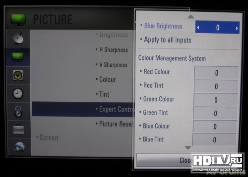

Наконец в режиме Expert есть Система управления цветностью (Colour Management System – CMS), которая позволит точно откалибровать цветовую гамму. Во встроенной в LG 50PX990 CMC есть регуляторы для трех первичных цветов (красный, зеленый и синий) и трех вторичных (голубой, пурпурный и красный). Реальные регуляторы цветности настраивают насыщенность, цветовую яркость и оттенок.

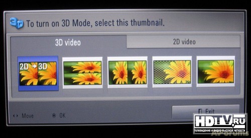

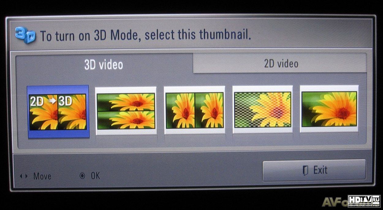

Для 3D режима у LG 50PX990 есть отдельное меню, которые может быть доступно через кнопку на пульте управления, но она также будет появляться при обнаружении 3D сигнала. Это меню позволяет выбирать режим 3D и режим конвертации обычного 2D изображения в объемное 3D.

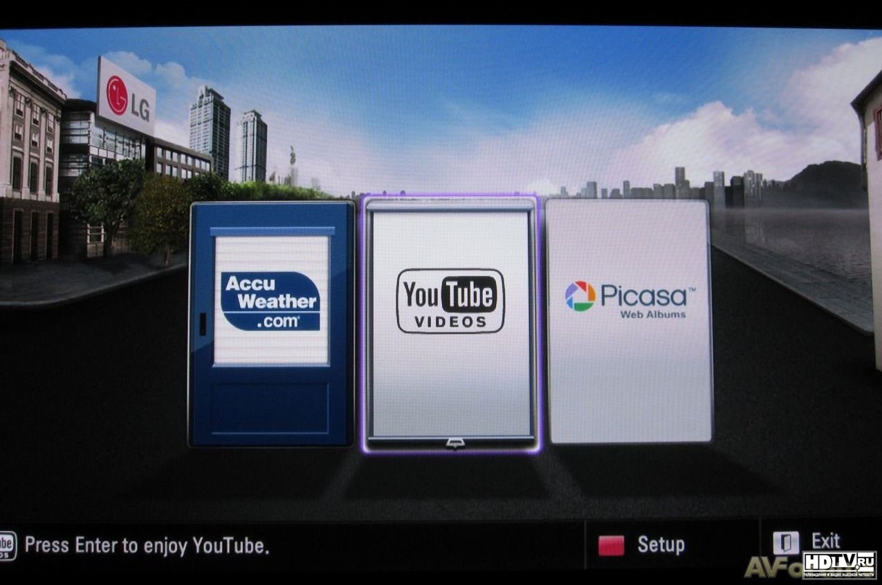

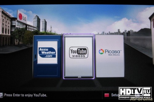

Сервис LG NetCast позволит без компьютера подключиться к интернету и получить доступ к потовым видеосервисам, сводкам погоды, фото и музыкальным сервисам не вставая с дивана. Подключить телевизор к сети можно через встроенный интерфейс Ethernet или поставляемый внешний модуль беспроводной связи Wi-Fi. В последующем перечень доступных через LG NetCast сервисов будет увеличиваться.

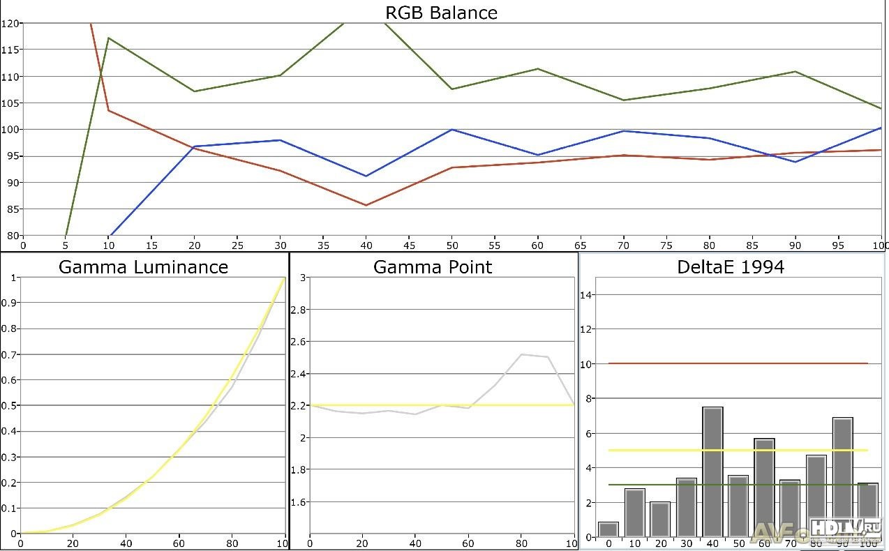

Первичные измерения
Все измерения проводились после того, как LG 50PX990 проработал в течение, по крайней мере, 100 часов после извлечения из заводской упаковки. Я выбрал из заводских предварительных установок режим THX Cinema, как представляющий самое достоверное изображение. Когда вы переходите в режим THX, он автоматически выбирает опцию Just Scan, выключает энергосберегающие функции и все «улучшайзеры». Кроме того в режиме THX заблокированы все настройки и я не уверен, что это хорошая идея, особенно в отношении контрастности и яркости. В идеале зрители должны иметь возможность выбирать режим THX, а затем установить контрастность и яркость, исходя из условий внешнего освещения. Используя внешний генератор тестовых шаблонов, я увидел, что настройка яркости в 50 была на самом деле слишком низкой, для моих условий просмотра больше подходило значение 52, но я не мог ее изменить.
И это очень неудобно, в сравнении с одной из наиболее полезных функций, которые LG включила в свои дисплеи – Picture Wizard, который помогает телезрителю точно настроить телевизор. Если некоторые производители предлагают при этом выбирать нравящиеся варианты из представленной серии изображений, что абсолютно неправильно при калибровке, то LG использует тестовые таблицы и подсказки пользователю, что нужно делать, чтобы правильно откалибровать яркость, контрастность, оттенок, цвет и резкость. Мастер настройки прост в использовании и удивительно эффективен для базовой калибровки, если у вас нет генератора тестовых сигнала или калибровочного диска.
Один из отмечаемых ранее в телевизорах компании и устраненный теперь недостаток относился к излишней резкости изображения. Используя тестовую таблицу для настройки резкости, я оставил регулятор резкости в среднем положении 50, изображение было безукоризненным, без резкости контуров или смазывания.
Учитывая насколько точным был режим THX на LG LE8900, я был удивлен, что настройка THX на LG 50PX990 не так точна. Имелись ошибки DeltaEs более 3 во многих яркостных интервалах, а DeltaEs более 5 на 40, 60 и 90 IRE, которые заметны, как изменение цвета на лестничном тестовом шаблоне. Кривая красного цвета постоянно превышает целевой уровень 100, в то время, как зеленый и синий проходят ниже целевого показателя. Кривая гаммы довольно близка к идеальному значению 2,2 до яркости 70 IRE, далее она поднимается до уровня 2,5, но это, вероятно, не будет иметь заметного влияния на изображение. Вполне возможно, что эти погрешности LG 50PX990 будут снижаться после приработки плазменной панели, и тем не менее это укор производителю.

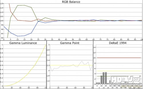

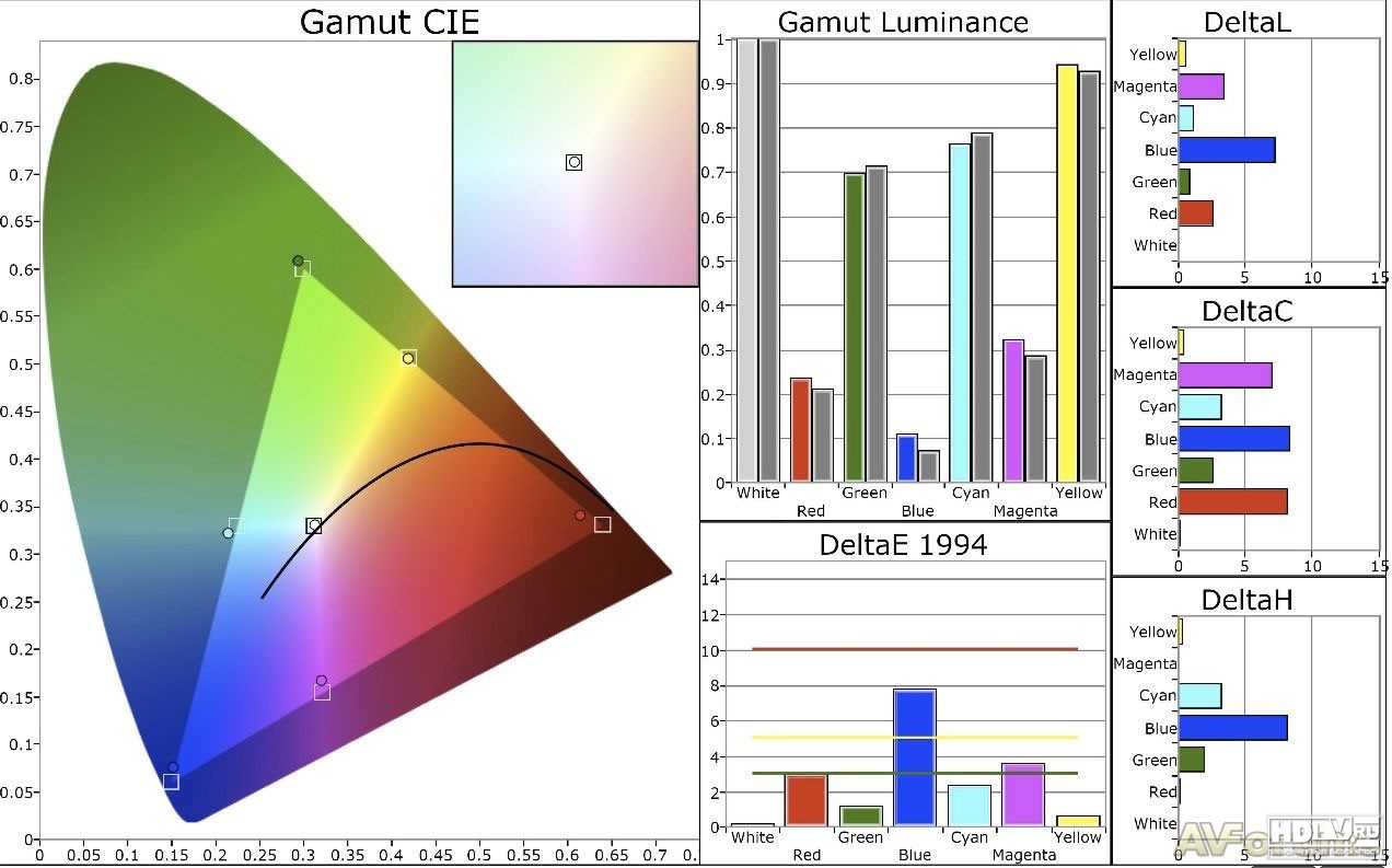

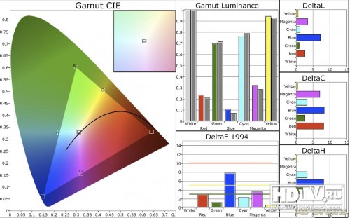

Цветовая гамма, как и шкала серого, все же недостаточно точна при заводской предустановке THX, как я ожидаю от дисплеев LG. Погрешности цветовой яркости были вполне допустимыми в целом, но ошибка синего была лишь чуть ниже 5, зеленый был перенасыщенным (DeltaC), а красный показывал большую ошибку (DeltaH), что приводит к красноватым тонам картинки. Учитывая, что LE8900 был один из самых точных телевизоров с заводскими настройками, я надеялся увидеть подобные результаты и здесь. Но опять-таки, возможно, панель должна подольше проработать, чтобы выйти на заданные параметры.

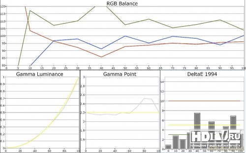

Измерения после калибровки

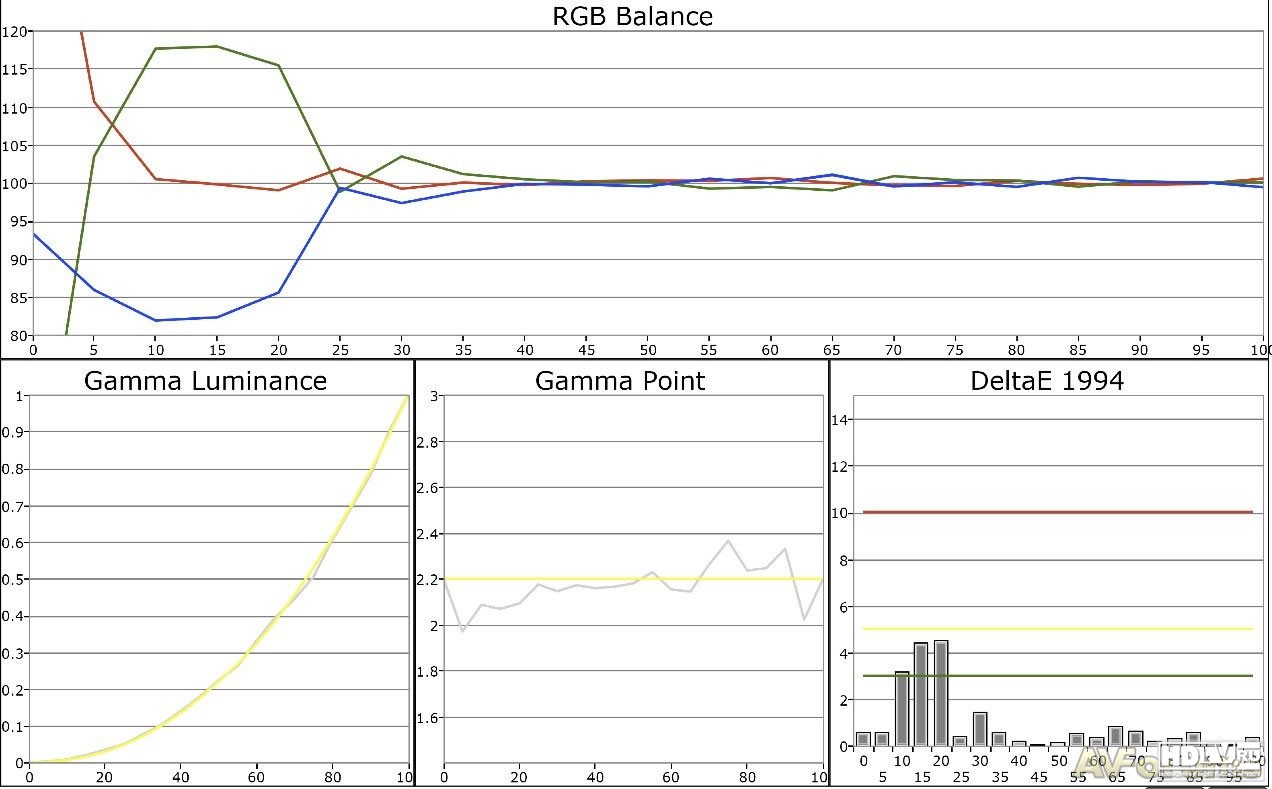

Для этих измерений я выбрал режим Expert1 и установил в приемлемые положения основные регуляторы экранной картинки. Как и в режиме THX я выбрал опцию Just Scan и выключил все функции видео обработки, но в отличие от режима THX можно было вручную установить необходимые настройки яркости (52), регулятор контрастности остался в положении 80, как и для режима THX. Так как имеющаяся резкость была достаточной, можно было оставить соответствующий регулятор в среднем положении – 50. Регуляторы цвета и оттенка также остались в среднем положении с перспективой совершенствования за счет CMS. Для цветовой температуры была выбрана опция Warm, положение Medium для гаммы и Standart для цветовой гаммы. К сожалению, это шаг назад, в сравнении с LE8900, где есть более точные настройки для гаммы, такие как 2,2; 2,4 и т.д., и более широкий выбор для цветовой гаммы, в том числе опция Rec709.
Добавление регулятора баланса белого по 21 точке позволяет профессиональным калибраторам выравнивать шкалу серого с интервалом по оси яркости в 5 IRE. Это обеспечивает беспрецедентную степень контроля, хотя и требует достаточно много времени, но позволяет выполнить калибровку с погрешностями DeltaEs менее 0,5, что является по существу совершенным результатом. Как вы можете видеть из графика все DeltaEs в интервале от 100 IRE до 25 IRE менее 1,0, а результаты ниже 20IRE более связаны с ограниченными возможностями моего измерителя, чем с проблемами дисплея. Кривая гаммы проходит достаточно близко от идеального уровня 2,2, в особенности при яркости 80IRE. Очень хорошо выглядели результаты калибровки по лестничному шаблону с хорошим плавным переходом от черного к белому и без обесцвечивания. Это образцовые характеристики LG 50PX990 .
Значительно улучшилась после калибровки цветовая гамма, хотя и не настолько, как мне бы хотелось. Часть проблемы заключается в CMS, которая имеет только два регулятора, один из них оттенок, а другой цветность (общий для яркости и цвета), в идеале CMS должна позволять отдельно контролировать яркость, цвет и оттенок. Как вы можете видеть из диаграмм, подтверждением образцовой шкалы является абсолютно точный белый цвет. Общая точность очень хорошая во всех цветах, кроме синего с погрешностью DeltaE менее 3, которая незаметна для человеческого глаза. Результаты измерений яркости (Luminance) также отличные, минимальной была ошибка по наиболее важному из трех компонентов цвета – зеленому. Это хорошо, поскольку глаз человека наиболее чувствителен к зеленому. Наибольшие ошибки по синему цвету, но для глаз человека эти ошибки наименее заметны. Красный цвет был достаточно точным, и это привело к гораздо более реалистичным телесным тонам. В целом, это отличные показатели, но в дисплеях LG следующего года я бы хотел видеть полный набор регуляторов CMS.

Первичные измерения

• Образцовая цветопередача после калибровки
• Полный доступ к калибровочным регуляторам ISFccc
• Регулятор баланса белого по 20 точкам
• Система управления цветом

• Привлекательный дизайн и удобный пульт дистанционного управления

• Достаточно ограниченный выбор сервисов в интернет

• CMS не имеет отдельных регуляторов для яркости, цвета и оттенка
