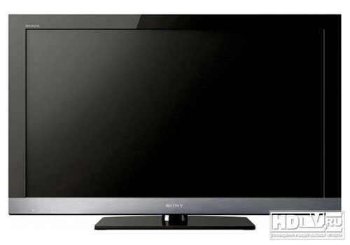

Sony KDL-40EX503
Телевизор Sony KDL-40EX503 укомплектован квадратной чёрной полированной подставкой, довольно удобной при самостоятельной сборке. LCD дисплей легко закрепляется на ней и впоследствии, при необходимости, может поворачиваться вправо или влево.

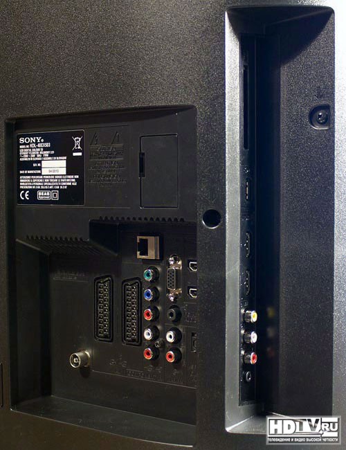

Sony KDL-40EX503 оснащен четырьмя входами HDMI, имеет два разъема типа SCART, один вход VGA для подключения компьютера, компонентный и композитный видеовходы для возможности подключения ранее выпущенной видеотехники. Конечно, есть вход для наружной антенны эфирного ТВ, подключаемой к видеотюнеру форматов DVB-T/DB-T2.
Для продаваемых в Великобритании телевизоров доступны ряд специальных цифровых ТВ сервисов и возможность приема телеканалов Freeview и Freeview HD (где они доступны). Sony KDL-40EX503 имеет также слот для подключения карт Common Interface, один USB порт и один Ethernet для подключения к доступным для телевизоров Bravia сетевым онлайн видео сервисам. Нет здесь, как и во многих других телевизорах Sony, поддержки спутникового TB.
Интерфейсы на задней и боковой панелях

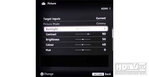

В меню изображения «Picture» нет каких-то особых неожиданностей, присутствуют основные разделы: подсветка, контрастность, яркость и цветность. В конце списка можно найти регулятор сглаживания «Noise Reduction» (Подавление шумов), отвечающий за подавлением фоновых шумов аналогового типа, а также «MPEG Noise Reduction», использующий пространственный фильтр для подавления блочности (эффект пикселизации цифрового телесигнала). Включение последнего, однако, приводит к потере некоторых реальных деталей на изображении. Есть три режима «MotinFlow» для регулировки технологии интерполяции кадров: «Standart», «High» и «Off». Предусмотрено два режима кино — «Film Mode», а также возможность отключить этот режим (будет рассмотрен ниже).
Меню изображения

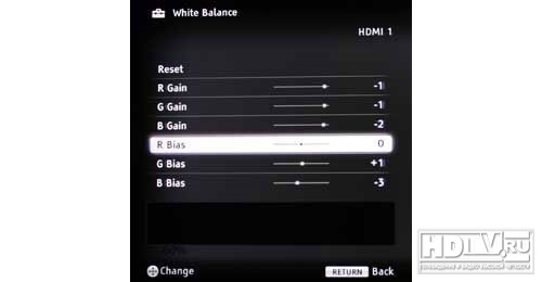

Меню баланса белого
В разделе расширенных настроек «Advanced Settings» находятся элементы управления, которые должны казаться практичными, но на деле являются абсолютно избыточными. Лучший пример этого — параметр «Clear White», единственным результатом применения которого является подкрашивание синим цветом изображения в оттенках серого. Наиболее необходимыми среди настроек для нас являются регуляторы гаммы («Gamma») и баланса белого («White balance»), которые позволят счастливым обладателям специальных измерительных приборов точно настроить кривую шкалы серого для получения наиболее реалистичного изображения.

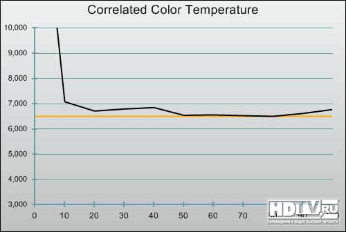

График CCT в режиме «Cinema», до калибровки

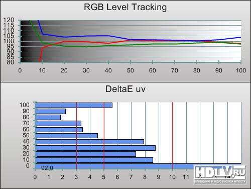

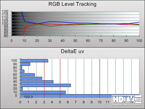

Графики кривой RGB и дельта-ошибок (dEs), до калибровки
Результаты оказались вполне пристойными, хотя и оказалось, что на нижнем конце графика шкалы серого слишком много голубого, что создает в темных сценах специфический цветовой оттенок.

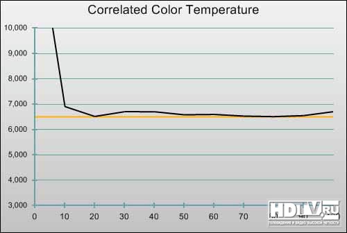

График CCT в режиме «Cinema» после калибровки
Графики кривой RGB и дельта-ошибок (dEs) после калибровки
После калибровки большая часть ошибок понизилась до удовлетворяющего стандартам уровня, хотя, как и во многих других дисплеях, мы не смогли полностью устранить голубоватый оттенок на очень темных частях изображения. Значение «Gamma» было увеличено до «+1» с тем чтобы приблизиться к идеальному уровню 2,2. Это означает, что заполнение шкалы оттенков серого от самого черного до самого белого было очень точным (см. ниже диаграмму «Gamma Y»):

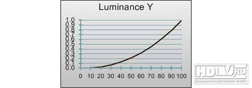

Кривая распределения яркости в режиме «Cinema»

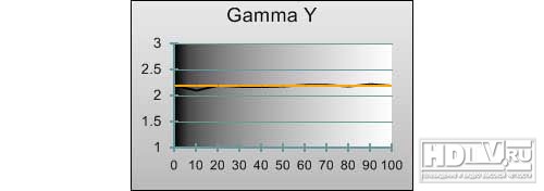

Диаграмма гаммы

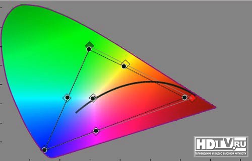

Диаграмма цветопередачи после калибровки, относительно HD Rec.709

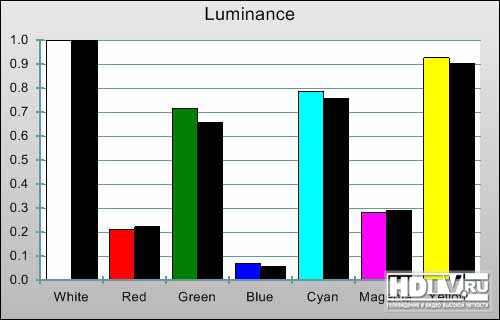

Цветовая ярость после калибровки (цветные столбцы - идеальное значение; черные — измеренное)
В целом, результаты неплохие, но если вы взглянете на правую сторону треугольника цветопередачи по стандартам CIE, то увидите, что красный, жёлтый и зелёный цвета недостаточно насыщены. Обычно этот недостаток присущ LCD матрицам, но в данном случае похоже, это недоработка разработчиков Sony. Теоретически, если очень сильно до абсурдного уровня увеличить цветность, то можно добиться полной насыщенности упомянутых цветов, но практически это приведёт к завышению яркости этих цветов и серьёзным ошибкам декодирования цветности. Регулятор «Live Color» в основном влияет на яркость цветов, но немного влияет и на их насыщенность. Остаётся только гадать, смогла бы система управления цветом улучшить результаты для данной модели . Если да, то посмотрим, что принесёт нам следующий год...
