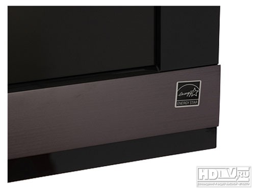

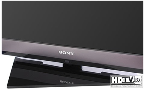

При разработке внешнего вида EX700 и более дорогого NX800 Sony использовала принцип улучшенного дизайна для серии высшего класса. Модели из серии NX800 получили так называемый монолитный дизайн в виде сплошной, плоской спереди панели. EX700 выглядит более традиционно. Экран EX700 ограничен рамкой, которая с трех сторон глянцевая, а снизу покрыта сплошной серой полосой. Хотя для многих дизайн NX800 смотрится лучше, EX700 также выглядит достаточно современно и убедительно.
Глянцевая черная подставка EX700 поворачивается, но ей не хватает наклона назад, как у NX800. Оба телевизора имеют одинаковый тонкий профиль, толщиной 6,6 см в самом широком месте.

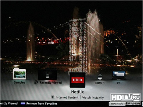

Sony не изменила системное меню для EX700, и это в целом хорошо. Интерфейс XMB, разработанный для игровых консолей, хорошо работает и удобен для доступа к сервисам в интернет, выбора входов и разнообразных режимов, располагая их логичном виде. Хотя хотелось бы видеть более точно настраиваемые параметры и меньше беспорядка (возможность скрыть неиспользуемые интерактивные сервисы или даже полные разделы, такие как раздел телевизионных каналов, который бесполезен для пользователей кабельного телевидения), ускоренной навигации.
Приятно, что Sony включила возможность избежать длительной навигации по разделам меню, используя кнопки прямого доступа к разделу Favorites, в котором запоминаются часто используемые входы. Туда можно вручную добавлять необходимые пункты к контекстно-зависимому разделу Options с быстрым доступом к режимам Сцен, установкам Motionflow и опциям Netflix.

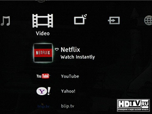

Доступ в Internet
EX700 и NX800 в основном имеют одинаковые возможности в плане доступа к сервисам в интернет, за некоторым исключением, касающимся наличия у NX800 встроенного Wi-Fi и отсутствия виджетов Yahoo.
В 2009 году на телевизорах Sony было больше интернет сервисов, чем у любого другого производителя. Однако в 2010 году не было добавлено никаких особых новинок как, например сервисы Skype у Panasonic и LG или платформа Apps у Samsung. Возможно ситуация изменится с внедрением сервиса QRIOCITY.

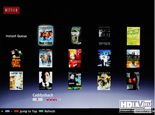

Netflix центральный видеосервис из предлагаемых сегодня Sony, но в соответствии с нашими тестами принимаемое видео по качеству, в целом, выглядит также, как на NX800 и значительно хуже, чем мы наблюдали на некоторых других телевизорах. Мы сравнили сцены одного из наиболее популярных в библиотеке Netflix фильмов "Lost," и на обоих телевизорах Sony, в сравнении с LG 47LH50, картинка выглядела одинаково смягченной с большим эффектом пикселизации и видимыми артефактами. Создавалось впечатление, что телевизоры Sony получают видео с Netflix при более низком битрейте. Однако подтвердить это не удалось, так как в видео интерфейсе Sony нет индикатора качества принимаемого потока.

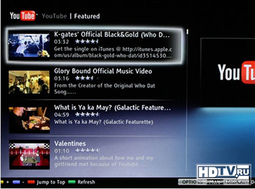

Ни на одном из других протестированных сервисов таких, как YouTube и Amazon Video on Demand, проблем с качеством видео выявить не удалось. В EX700 есть доступ к множеству прочих видеосервисов, таких как Sports Illustrated (когда мы смотрели, спортивных трансляций там не было, только клипы с моделями в купальниках), Blip.tv, Style.com, Howcast.com и множество видео подкастов. Исключая Amazon VOD, который смотрелся великолепно и Netflix, качество которого в целом было похуже, не было близких к HD разрешению, вероятно, потому что большинство из них создалось для веб-контента, а не для ТВ. Свободно доступное видео с CBS часто имеет лучшее качество, но не стоит ожидать ничего близкого к TV.com. Приятно, что Sony добавила поиск по ключевым словам во многие незначительные сервисы, но было бы гораздо удобнее, еcли бы он охватывал все видеосервисы, включая YouTube, Amazon и Netflix.
Из музыкальных сервисов Sony исключила доступ к Pandora, но добавила Slacker и выбор контента с NPR (без потокового радио).
Заключительная деталь из протестированных нами интерактивных паззлов Sony –возможности получать потоковое видео, фото и музыку из домашней сети на основе такого DLNA совместимого программного обеспечения, как Windows Media Player 11.

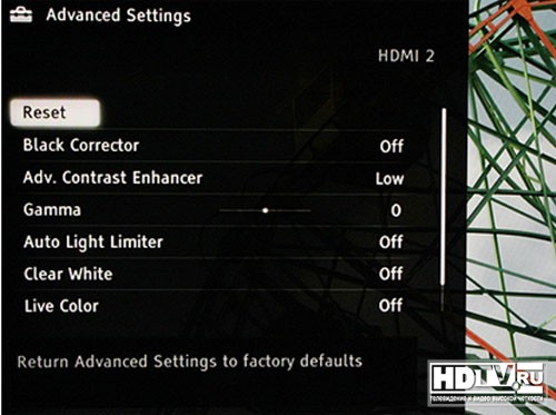

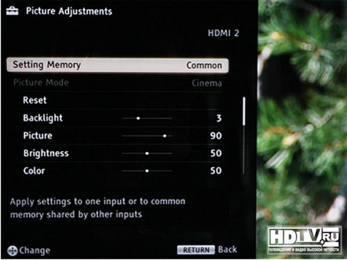

В серии EX700 имеется удобная возможность сохранения ваших текущих настроек для текущего входа или для всех. Индивидуальную настройку можно использовать с тремя основными режимами: Custom, Vivid или Standard, так что для каждого входа вы можете сделать три варианта настройки. Есть также семь отдельных режимов Scene, таких как Game, Cinema и PC, которые, к сожалению недоступны через главное меню. В каждой из сцен можно применить настройки для текущего входа или для всех. В результате получается сбивающий с толку, хотя и поразительно настраиваемый, массив настроек. Чтобы сделать все проще, для входа в режим кино просто нажмите кнопку Theater на пульте дистанционного управления.

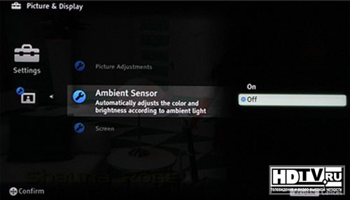

В сравнении с NX800, у EX700 есть дополнительная видео функция – датчик освещенности помещения. Этот сенсор автоматически настраивает цветность и яркость изображения в соответствии с условиями освещенности в помещении. В наших критичных тестах мы оставили его отключенным, но для некоторых телезрителей он может оказаться полезным.
В связи с наличием в EX700 множества настроек, Sony предусмотрительно добавила кнопки возврата к начальным установкам (Reset) и в меню стандартных, и в меню расширенных настроек. Наиболее популярные настройки: четыре предустановки цветовой температуры, полный регулятор баланса белого с возможностью дополнительной подстройки, два типа систем шумопонижения с тремя уровнями воздействия, опция CineMotion, регулятор гаммы и множество дополнительных опций, большая часть которых должна остаться отключенной для получения изображения оптимального качества.

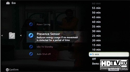

Еще одно отличие EX700 от NX800 наличие датчика присутствия, ранее использованного компанией в телевизорах серии KDL-VE5. Этот датчик способствует энергосбережению, выключая телевизор, когда все покидают комнату. Если в течение задаваемого пользователем промежутка времени в комнате не обнаруживается движущихся объектов, в телевизоре первоначально отключается изображение, остается лишь звук. При этом телевизор потребляет только 26 ватт, это треть от номинального энергопотребления. Если в течение получаса никто в комнату не возвращается, телевизор переходит в дежурный режим с близким к нулю энергопотреблением. Промежуток контроля отсутствия перемещения задается с дискретностью в 5 минут (максимум 60 минут) плюс 5 секунд.
В процессе тестирования система работала, как заявлено. Нам понравилось, что прежде чем отключиться, телевизор выдает предупреждающее сообщение и, простого движения рукой или головой достаточно для перезапуска таймера на новый отсчет периода отсутствия движения в комнате. Ни разу в течение недели или около того, пока мы тестировали телевизор, он самопроизвольно не отключился даже на наиболее чувствительном 5 минутном диапазоне настройки.
Есть и другие более привычные энергосберегающие функции. Двух позиционная опция в меню Eco ограничивает максимальную яркость. Есть также ручное отключение изображения, эта функция может пригодиться при приеме интернет-радиостанций. Еще один режим автоматически выключает телевизор, если вы долгое время не взаимодействуете с ним через пульт дистанционного управления. Новинка в телевизорах Sony – ручной выключатель питания, который полностью отключает телевизор от сети. Подводя итог теме энергосбережения, можно отметить, что EX700 самый энергоозабоченный, из протестированных нами телевизоров.

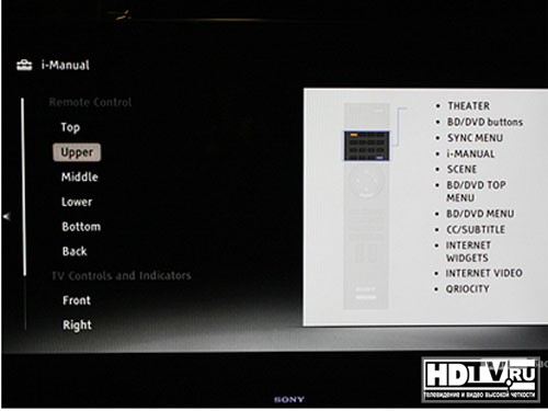

Понравилось экранное руководство пользователя, используемое во все телевизорах Sony 2010 года, что упрощает изучение особенностей телевизора. Главы и разделы легко доступны и по мере необходимости снабжены иллюстрациями. Имеется раздел поддержки с веб-сайта, с необходимой при обращении в отдел поддержки информацией о телефонах, вместе с серийным номером телевизора и версией программного обеспечения. Стоит упомянуть и об удобной возможности автоматического программного обновления, когда телевизор выключен и находится в дежурном режиме.

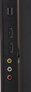

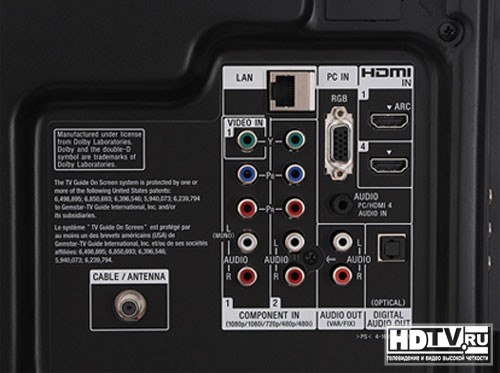

Телевизоры Sony EX700 обладают достаточным набором интерфейсов, но компания распределила их необычным образом. Входы HDMI разделены поровну, два сбоку и два на задней панели. Такое решение обеспечивает хороший баланс для постоянных и временных соединений. Сбоку есть также USB порт, через который можно получать музыкальные фото и видео файлы, а также композитные аудио/видео входы. В то время как задняя панель имеет аналоговый VGA вход для подключения компьютера и два компонентных видео входа, разъем для подключения эфирной антенны или кабельной сети, порт Ethernet и несколько аналоговых интерфейсов.

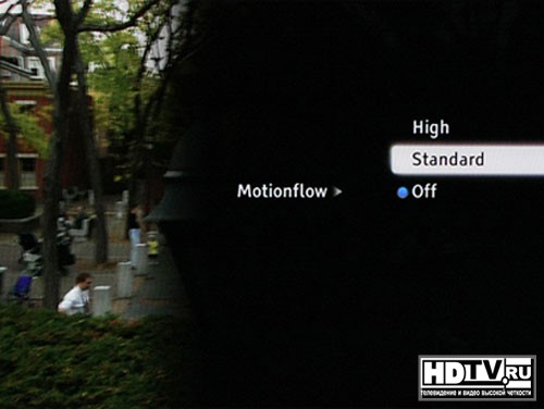

Sony KDL-EX700 не обладает расширенными настройками для устранения дрожания изображения. Регулятор технологии MotionFlow предлагает только опции Off, Standard, и High. Как мы и ожидали, отключение технологии (Off) оказалось лучшим вариантом при просмотре большинства Blu-Ray фильмов, которые выглядели слишком гладкими и видеоподобными в двух других режимах. Однако, мы действительно предпочли режим Standard Sony подобным технологиям от Samsung и LG, поскольку он представляет менее видеоподобную и сглаженную картинку.
Один хороший пример можно привести из части 5, когда камера следует за Raizo во время тренировки. Телевизоры LG и Samsung представили картинку слишком плавной без ощущения движения, в то время как на экране Sony сохранилась некоторая динамика сюжета. Конечно, набор регуляторов в телевизорах Samsung позволяет при необходимости настроить сглаживание так, как вы хотите.
Как обычно, мы заметили артефакты в режиме High. Например в части 4, мы увидели эффект ореола, когда камера следует за кружащимся во дворе Ozunu. Гораздо менее редкими и заметными были артефакты в режиме Standard.

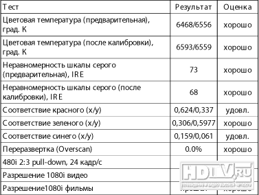

Результаты тестирования Sony KDL-46EX700 представлены в таблице.
