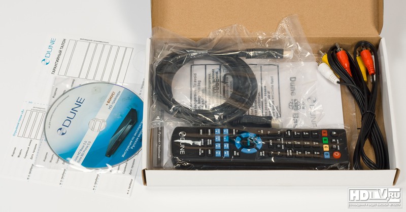

Упаковка и комплект поставки
Упаковка Dune HD Base 3.0 мало отличается от той, которой могут похвастать другие блочные компоненты HI-Fi: цветная коробка из плотного картона, внутри которой находится плеер в обертке из мягкого пористого материала. Для минимизации риска повредить плеер во время транспортировки он упакован в пенопластовые формовки. Аксессуары уложены в отдельный картонный пенал. В нем можно найти компакт-диск с полной версией инструкции, краткую версию на бумаге, гарантийный талон, сетевой кабель, кабель HDMI-HDMI, кабель 3RCA-3RCA, пульт дистанционного управления и две солевые батарейки типа ААА.
Небольшое уточнение про комплектный интерконнект HDMI-HDMI, касающееся, впрочем, любых медиаплееров: он хоть и может использоваться без каких-либо проблем даже в режиме 1080p, но не редки случаи, когда по его вине на ресивер не подаются HD-аудиопотоки, либо при передаче видео 1080p периодически наблюдается рассинхронизация, артефакты на изображении и т.д.. На кабель в этом случае грешат в последнюю очередь – а зря. Так вот, в подавляющем большинстве случаев комплектный HDMI-кабель кладется в коробку с плеером для проверки устройства после покупки. Рекомендуем не поскупиться и сразу приобрести более качественный кабель ценой хотя бы 600-700 рублей за метровый образец любой известной марки. Если же плеер планируется использоваться только с телевизором (без подключения к AV-ресиверу и другому кинотеатральному оборудованию), то можно попробовать и штатный кабель – возможно, хватит и его потенциала. Повторяем, что данная ситуация характерна для всех комплектных HDMI-кабелей медиаплееров. Это же касается и батареек: их лучше сразу заменить на нормальные щелочные, которые не только в разы дольше работают, но и не текут в случае брака или повышенных температур хранения пульта (например, если тот долго лежит на солнце).

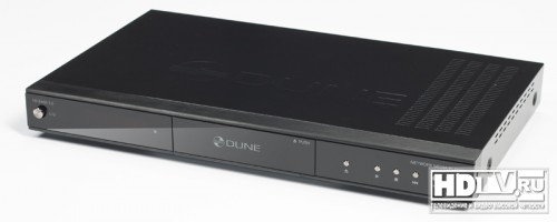

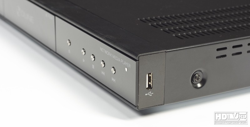

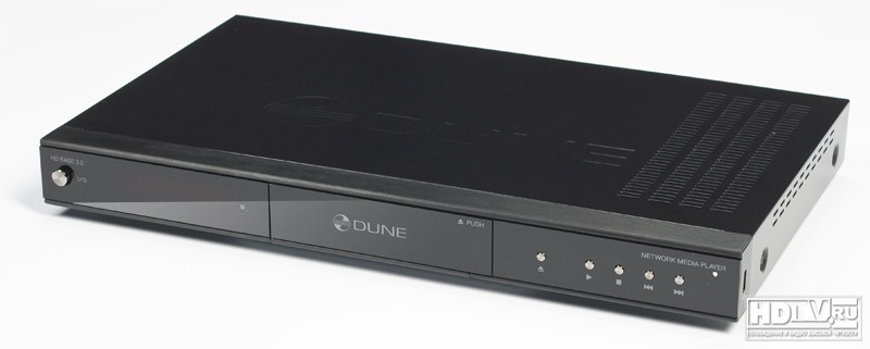

Знакомый дизайн? Мы уже упоминали, что точно также выглядит Dune HD Base 2.0 – аппараты различаются только по начинке. Передняя панель устройства закрыта черным глянцевым пластиком. Справа расположены кнопки управления ключевыми функциями воспроизведения, слева – механическая кнопка выключения (в ждущий режим плеер переводится только с пульта). Корпус – полноразмерный, «хайфайный». На правом его торце находится порт USB 2.0 (два других сзади), а на левом – перфорация вытяжного вентилятора.

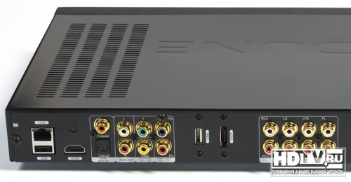

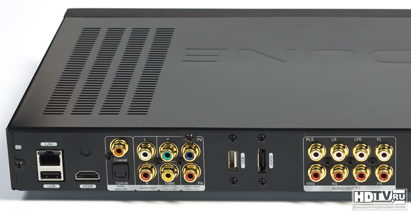

Несмотря на то, что в России появляется все больше медиаплееров, продукцию Dune по-прежнему легко узнать: HD Base 3.0 – один из немногих аппаратов такого класса с аналоговым аудиовыходом 7.1. Он позволит, в частности, организовать бюджетный домашний кинотеатр на базе комплекта активной мультимедиа-акустики. Жителей небольших комнат это может заинтересовать всерьез: экономия-то существенная. Вторая коммутационная фишка HD Base 3.0 (впрочем, как и предыдущего HD Base 2.0) – интерфейс eSATA для максимально «скоростного» подключения внешних накопителей. Важно, что это «честный» интерфейс, а не замаскированный USB. Иными словами, через этот eSATA обеспечивается скорость такая, на какую способен сам накопитель, а не ограничиваемая пропускной способностью интерфейса. Один из посетителей нашего форума написал, что при использовании внешнего накопителя с дисковым массивом RAID, удалось добиться через eSATA беспроблемной передачи видеопотока с битрейтом около 120 Мбит, то есть, свыше 15 Мбайт в секунду. Отрадно, что процессор плеера может переваривать такой битрейт (что само по себе своеобразный рекорд - спасибо оригинальному ПО), но речь сейчас не о том. Другие разъемы на задней панели плеера – это два порта USB 2.0, стереопара, композитный и компонентный видеовыходы, электрический (т.н. коаксиальный) и оптический цифровые аудиовыходы, сетевой порт и HDMI v1.3. Через последний из названных интерфейсов плеер умеет передавать не только видеопоток вплоть до 1080p, но звуковые потоки, включая Dolby TrueHD и DTS-HD.
Еще один нюанс: для работы многих функций, включая BD-Java, плееру требуется так называемый системный накопитель. Это USB-флэшка объемом не менее одного, а в идеале два гигабайта. В комплект поставки этот накопитель может включаться, а может и нет – зависит от региона. В «российских» HD Base 3.0 его нет, поэтому если у владельца есть желание полностью реализовать потенциал аппарата, то к его цене придется добавить 300-400 рублей за USB-драйв 2 Гбайт. Подойдет любой. Его следует подключить к тыловой панели, заняв один из трех портов USB. Само по себе это не страшно, поскольку два свободных порта – это уже вполне достаточно для большинства ситуаций, а тут еще есть интерфейс eSATA. Ну, а если обратиться в авторизованный сервисный центр, то пользовательскую флэшку установят внутрь плеера (там находится USB-хаб с двумя портами), и все внешние порты USB останутся свободными.

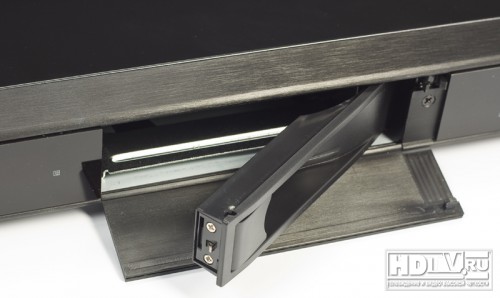

Отсек для внутреннего жесткого диска (HDD)

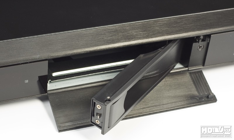

Еще одной значимой особенностью плеера Dune HD Base 3.0 является слот для стандартного (3,5”) жесткого диска. Прелесть конструкции в том, что накопитель можно менять за десяток секунд, без разборки корпуса. К самому жесткому диску не нужно прикручивать салазки и иные крепления, как у тех же Tvix. Достаточно открыть декоративную панель, затем дверцу отсека HDD, и одним движением вставить накопитель. А для извлечения достаточно посильнее потянуть за дверцу, как лапка изнутри вытолкнет жесткий диск. Замена жесткого диска теоретически может производиться «по горячему», то есть, без выключения питания, но сам производитель рекомендует отключать питание устройства. А вот USB-накопители можно подключать и отключать, как говорится, на ходу.
На видео демонстрируется механизм HDD-отсека со снятой крышкой:
Внутренний HDD подключается к системной плате через «честный» интерфейс SATA. Забегая вперед, сообщим, что это позволяет воспроизводить даже с не быстрого «зеленого» винчестера, типа WD Caviar Green (именно такого плана накопители рекомендует производитель – они тихие и почти не греются) файлы с битрейтом даже 110 Мбит – известный ролик со взлетом уток, для которого использован «сырой» поток с профессиональной HD-камеры. Еще более высокобитрейтных в нашем распоряжении попросту не было.

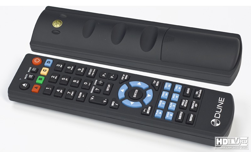

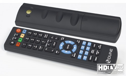

Пульт дистанционного управления
К эргономике стандартного пульта претензий практически нет. Возможно, нижние выемки не всем покажутся оптимально расположенными, но в остальном все очень хорошо: ход кнопок и их размер подобраны удачно, целиться пультом в сенсор не нужно.

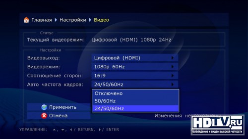

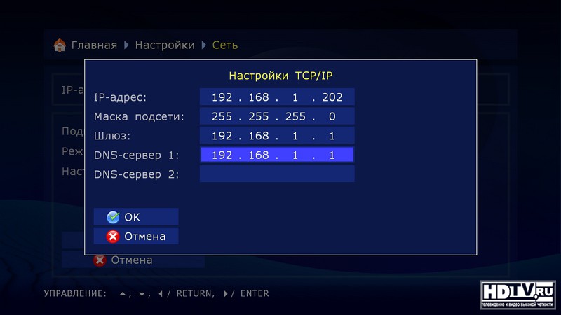

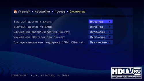

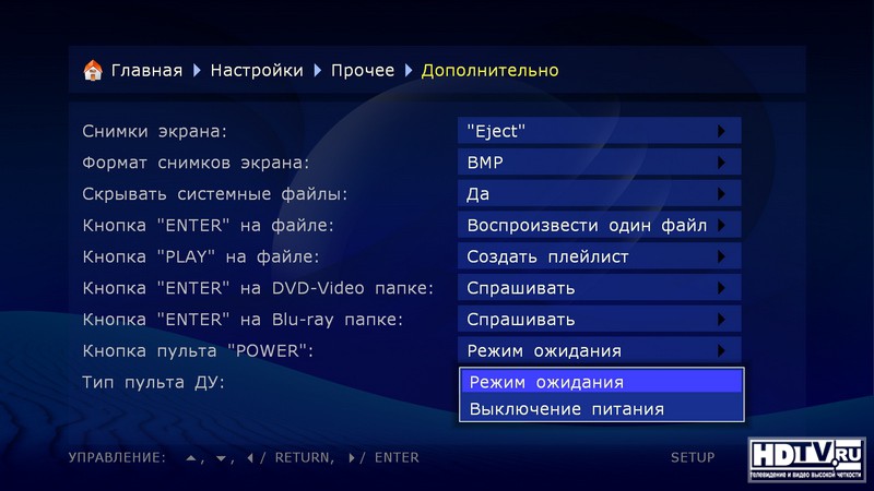

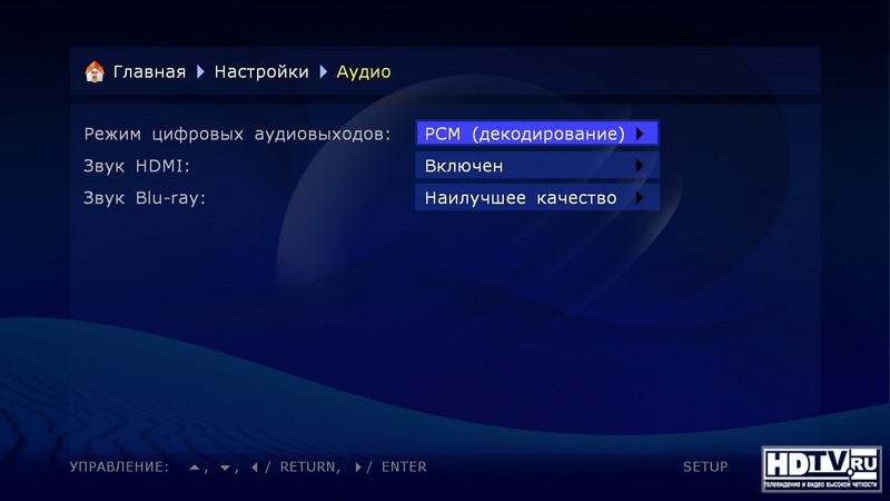

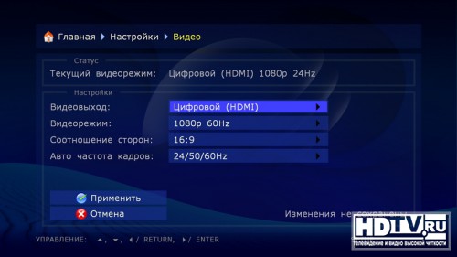

Экранный интерфейс

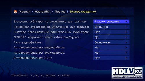

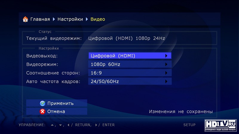

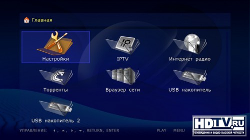

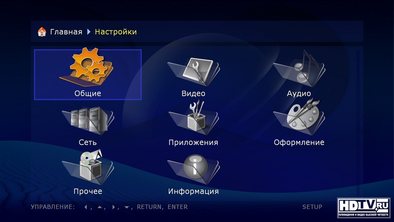

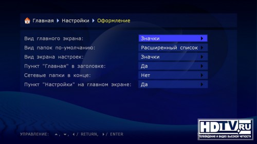

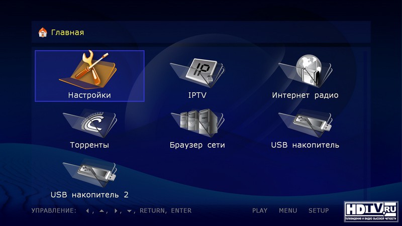

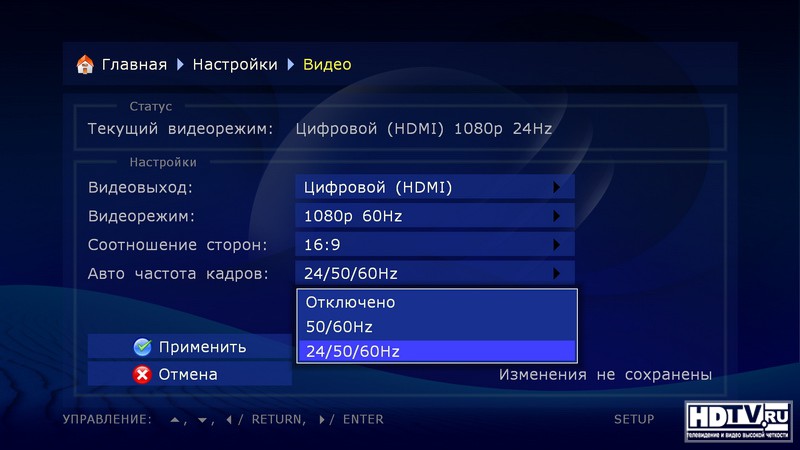

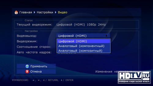

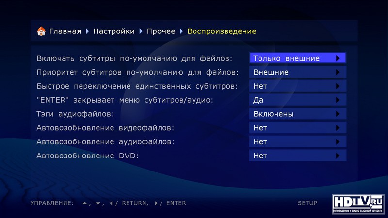

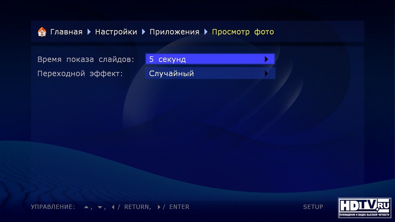

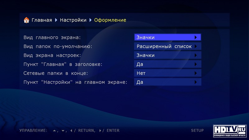

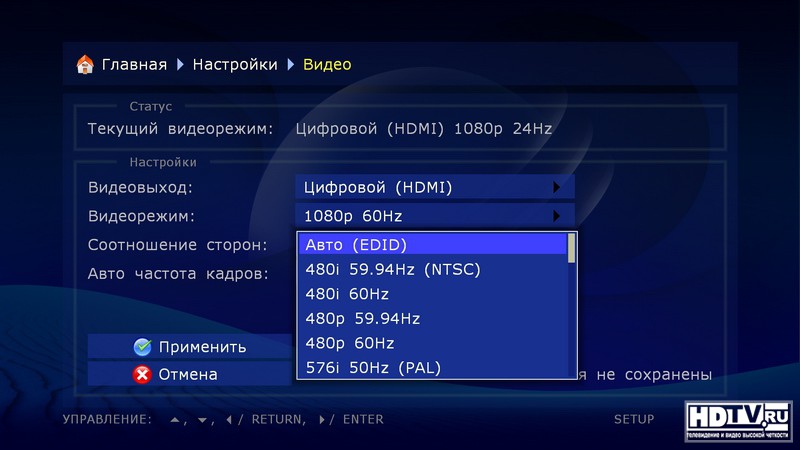

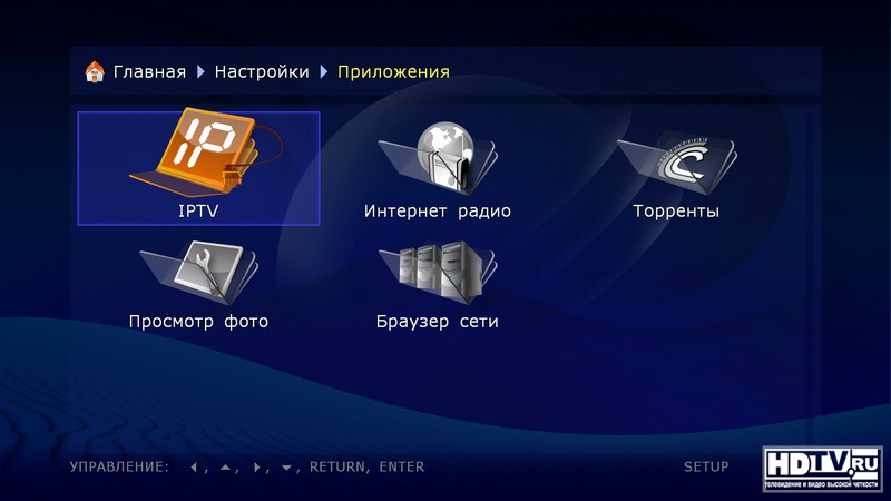

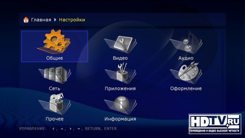

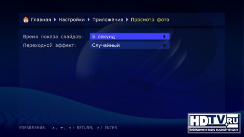

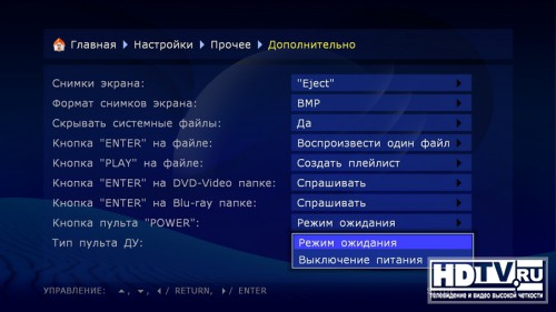

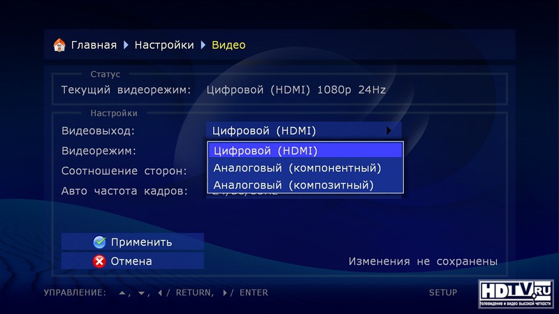

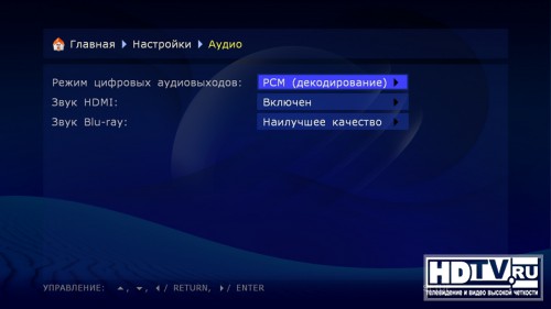

Оригинальная, невероятно «мощная» и гибкая прошивка – одно из неоспоримых преимуществ плееров Dune на фоне типовых моделей конкурентов. Мы тестировали аппарат с самой свежей на момент написания обзора. Навигация очень удобна, читабельность шрифта превосходная. Посетовать можно лишь на то, что перед началом и по окончании воспроизведения происходит пересинхронизация HDMI-соединения с устройством отображения (ТВ или проектором), что несколько увеличивает время ожидания продолжения работы. Это, пожалуй, единственный существенный минус дюновских прошивок, да и его разработчики планируют устранить в недалекой перспективе. Зато плюсов – масса, и среди них почти тотальная «всеядность», по отношению к различным медиафайлам. Не побоимся констатировать, что по этому параметру плееры Dune – лучшие среди всех известных нам.
Ниже представлены скриншоты файлового браузера и меню настроек. Комментариев они не требуют.
Работа с сетью

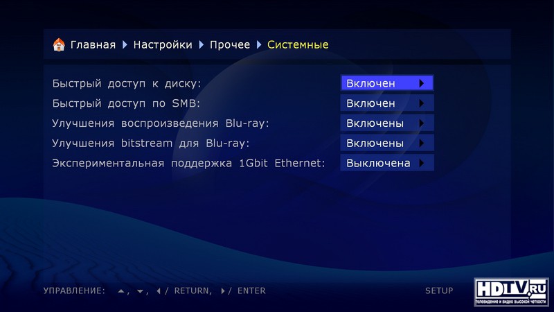

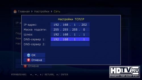

Контроллер локальной сети формально гигабитный, но сам процессор Sigma Designs 8642, судя по спецификации, поддерживает максимум «стомегабитку». В то же время, при наличии программного ускорителя можно заставить сеть работать быстрее – этим уже сейчас занимаются разработчики программного обеспечения Dune, однако этот режим пока назван тестовым. Справедливости ради отметим, что даже при отключенном сетевом ускорителе Dune HD Base 3.0 – субъективно один из самых быстрых, с точки зрения работы по сети, медиаплееров на сегодня: пропускной способности хватает для передачи даже «тяжелых» образов Blu-ray с битрейтом 50-60 Мбит - и это на стандартном канале 100 Мбит, причем, по «народному» протоколу SMB, не требующему практически никаких дополнительных знаний от пользователя: «расшарил» папку на компьютере стандартными средствами Windows, зашел в нее с плеера – и пошло кино.
