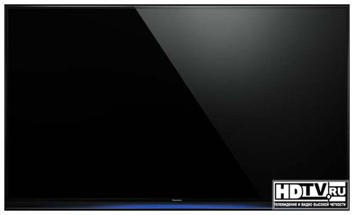

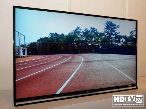

Дизайн
Panasonic TX-55AX902 имеет такую же конструкцию корпуса, как и модели младшей серии Viera AX802 / AX800. Массивная настольная подставка включает две оригинальные, утопленные ручки, которые, очевидно, позволят достаточно удобно перемещать этот большой телевизор. Подставка действует как балласт, на который опирается чуть отклоненный назад экран. Глянцевая черная рамка впечатляюще узкая, особенно для телевизора с прямой LED подсветкой. Вся конструкция имеет оригинальный, монолитной вид, который будет удачно смотреться в самых элегантных гостиных.
Обзор 4K телевизора  Panasonic TX-55AX902B
Уникальным для Panasonic AX902 / AX900 является успокаивающее синее свечение вдоль нижней границы панели, которое может быть выключено через меню пользователя. На задней панели можно обнаружить четыре вентилятора, но они вращаются на относительно низких оборотах и все вместе создают совсем немного шума. И конечно, он мягче, чем тот, что можно услышать на плазменных панелях Panasonic ZT / VT или UHD телевизорах Samsung 7 и 8 серии. Он в любом случае легко маскируется уже при нормальной громкости звучания.

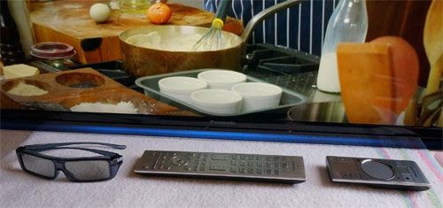

Телевизор поставляется с шикарно выглядящим кнопочным пультом дистанционного управления (безусловно, это наш любимый пульт в 2014 году, благодаря его серебристой отделке из шлифованного металла, приятной обратной тактильной связи, со вкусом выполненной подсветке и наличию кнопки [3D]). Второй – небольшой интеллектуальный пульт обеспечивает сенсорное и голосовое управление, а также есть поляризационные 3D очки для двоих зрителей.

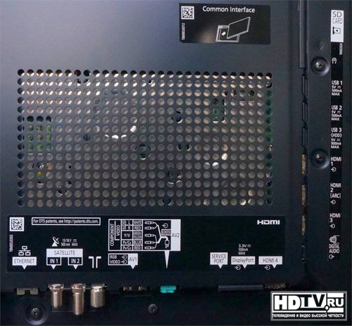

Все четыре входа HDMI в Panasonic TX55AX902B обеспечивают поддержку HDMI 2.0 (18 Гб/c, 4:4:4) и HDCP 2.2. У получившей недавно обновление программной прошивки серии AX800 все четыре входа HDMI также соответствуют данному уровню требований. Кроме того, имеется встроенный DisplayPort 1.2a, это конечно не версия 1.3 (недавно утвержденная для использования), но, учитывая то, что ни один другой производитель вообще не использует перспективный DisplayPort в своих UHD телевизорах, мы можем быть только благодарны Panasonic.
Разъемы на задней панели: 4 x HDMI, 3 x USB, компонентный вход, DisplayPort, разъем эфирной и спутниковой антенны, LAN, аудио выход

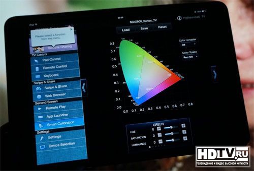

Panasonic обновил свое приложение для дистанционного управления, что позволило усовершенствовать возможности второго экрана для калибровки. Нам сразу очень понравилась эта функциональность, когда она впервые появилась в 2013 году. В основном потому, что отпала необходимость вызывать на экране телевизора меню изображения, что может влиять на результаты измерений в случае некоторых дисплеев, особенно плазм, которые имеют автоматический ограничитель уровня яркости. Тем не менее, пара недостатков помешала калибровать плазменные Panasonic с помощью iPad в оперативной обстановке.
Во-первых, любые корректировки, сделанные с помощью приложения (известного как VIERA Remote App) будут применяться только к пользовательским режимам просмотра вместо более точных "профессиональных" режимов, которые не только имеют выключенные по умолчанию чрезвычайно точные возможности настройки изображения, но также выделяются плоской характеристикой гаммы уже при заводских настройках. Во-вторых, корректировки приходится делать с помощью сенсорных ползунковых регуляторов, что представляет некоторые проблемы, особенно на дисплеях таких небольших устройств, как iPad Mini или iPhone, когда требовалась более точная подстройка.
Приложение для калибровки
Как всегда, отвечая на запросы энтузиастов, Panasonic обратил внимание на эти две проблемы при разработке последней версией своего приложения (под названием TV Remote 2 для iOS и Android). Изменения, внесенные с помощью приложения теперь могут быть сохранены в [профессиональных] режимах. Которые отмечены как [ISF День] и [ISF Ночь] – для дневного и вечернего времени просмотра, соответственно, в дополнение к [пользовательскому] режиму. Кроме того, ползунок регулятора теперь дополнен кнопками [+] и [-], позволяющими проводить точную пошаговую настройку.
Ранее мы уже упомянули о полезности такого рода приложения для отдаленной калибровки на плазменных дисплеях, то же самое относится и к моделям ЖК LED телевизоров с полным массивом светодиодов локально управляемой подсветки, как на Panasonic AX902 / AX900. По мере возможности, измерения на экране телевизоров с полным массивом LED подсветки должны быть сделаны без меню пользователя, поскольку даже, казалось бы, безобидный ползунок на экране может изменить APL (средний уровень яркости), в зависимости от алгоритма локального затемнения.
Имея все это в виду, мы приступили к калибровке нашего образца Viera TX-55AX902B с помощью приложения TV Remote 2, а также нашего надежного измерителя Klein K10-A, генератора сигналов DVDO AVLab TPG 4K и программного обеспечения для калибровки CalMAN 5.3, с расширенным временем считывания, чтобы соответствовать колебаниям яркости подсветки.

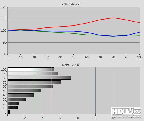

По умолчанию [Цветовая температура] установлена в положение " Теплый2 ", что дает в [профессиональных] режимах красноватый оттенок серым оттенкам, которые выглядят все хуже и хуже с увеличением яркости изображения:
Кривые RGB и погрешности до калибровки
Panasonic предоставляет обширный наборов регуляторов для калибровки. Для начала мы использовали 2-х точечный регулятор [Баланса белого], чтобы выставить гамму серого цвета как можно ближе к заданной точке D65. А встроенный 10-ти точечный регулятор позволяет корректировать баланс белого цвета с шагом 10% по шкале яркости:

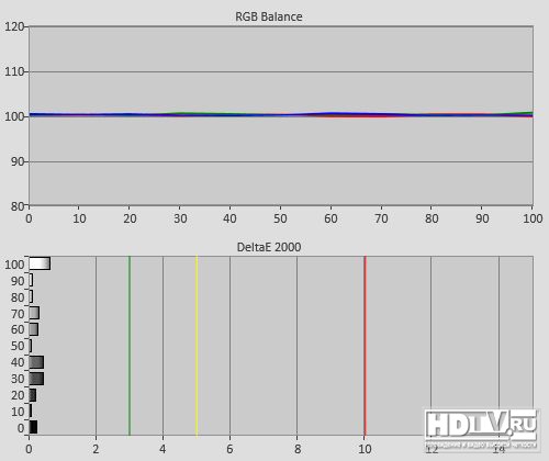

Кривые RGB и погрешности после калибровки
Результат был превосходным, дельта-ошибки оказались ниже уровня 1 во всем диапазоне яркости. Поскольку видимым для человека порогом повсеместно считается уровень 3, ниже которого неточности будут не заметны для глаз, это означает, что изображение на экране, должно быть свободно от каких-либо неприятных тонировок.

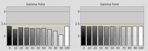

Гамма

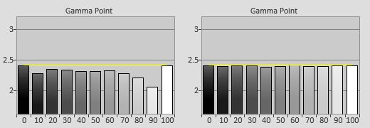

Panasonic AX900 / AX902 являются первыми в мире телевизорами потребительского класса с использованием гаммы BT.1886, которая модифицирует базовую гамма-кривую на уровне 2.4 в соответствии с имеющимися на экране уровнями черного и белого. Идея состоит в том, что она представит осветленными детали на глубоком черном фоне и предотвратит потерю деталей в тенях на малоконтрастных дисплеях, не говоря уже о том, что способствует более унифицированному представлению одного и того же видеосигнала на различных дисплеях с разными характеристиками яркости / контраста.
На практике мы обнаружили, что, хотя, калибровка с BT.1886 действительно улучшает детальность в тенях, она лишает изображение на экране богатого, кинематографического вида, предоставляемого гаммой на уровне 2.4. Так как даже уровень черного в 0,003 кд / кв. м (измеряемый на ныне не выпускаемых плазмах Panasonic VT / ZT) мог бы урезать верхнюю часть гаммы до 2.37 в соответствии с алгоритмом работы гаммы BT.1886. Именно по этой причине, мы до сих пор в наших обзорах постоянно устанавливаем гамму на уровне 2.4 и затем вручную выравниваем нижний конец гаммы до 2.1 / 2.2 (чтобы выявить детали в тенях) при наличии таких необходимых регуляторов, как 10- или даже 20-точечные системы управления балансом белого / гаммой.
Уровень гаммы до (2.25) и после (2.4) калибровки
Независимо от наших предпочтений, Panasonic предлагает пользователям широкий выбор, можно использовать BT.1886 или любое другое значение гаммы. Новинка в том, что в Viera TX-55AX902 "BT.1886" теперь отображается в качестве опции в подменю [Гаммы] и является настройкой по умолчанию для режима [Профессиональный2] (или [ISF Ночь]). Из интереса, мы откалибровали режим [Профессиональный1] при гамме 2.4, а [Профессиональный2] при гамме BT.1886 (специалисты компании Panasonic предоставили для этого случая перечень рекомендаций), чтобы сравнить их возможности на реальном видеоматериале.

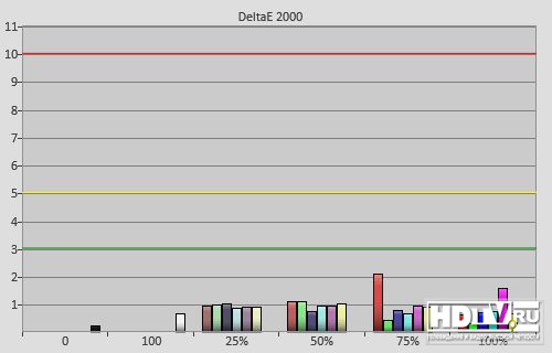

Погрешности цвета после калибровки в режиме [Профессиональный2] (<3 не заметно для глаза)

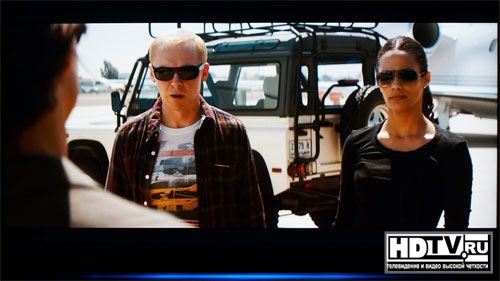

Благодаря использованию BT.1886 и технологии “Black Gradation Drive”, Viera TX-55AX902 удается демонстрировать наиболее детальное изображение в затененных областях, в сравнении с другими, протестированными к сегодняшнему дню, ЖК LED телевизорами на основе панелей IPS. Тем не менее, в этом отношении он по-прежнему позади лучших плазм и ЖК панелей типа VA.
Оставим в стороне эту незначительную проблему, благо есть хорошие новости по основным, влияющим на качество изображения, параметрам. Цвета выглядели в высшей степени достоверными даже в темных сценах, несомненно, усиленные фирменной технологией "Super Chroma Drive", которая для обеспечения точной передачи цвета использует справочные 3D таблицы на нескольких интервалах яркости. Цветовые оттенки кожи и зеленой листвы буквально ожили, такого рода реализм редко можно увидеть на экранах ЖК телевизоров.
Мы провели обзор нашего образца TX-55AX902B, непосредственно сравнивая его с откалиброванной плазмой Panasonic TX-P60ZT65B, и были приятно удивлены, обнаружив, что параметры цветопередачи и гаммы у AX902 в значительной степени соответствуют имеющимся у ZT65. На самом деле, сходство было настолько велико, что, в целом, мы практически не могли найти различий между двумя экранами, кроме самых мрачных сцен (где плазма ZT смотрелась предпочтительнее, благодаря более глубоким уровням черного и превосходной детальности в тенях).
Еще в одном отношении Panasonic AX902 зеркально соответствовал ZT – это великолепная однородность экрана. Нельзя переоценить огромное влияние, которое она оказывает на общее восприятие изображения. На рассматриваемом образце Panasonic TX55AX902, картинка при панорамировании съемочной камеры на равномерно тонированном фоне (например, футбольное поле) была на редкость чистой, а темные сцены не были испорчены пятнами неровной подсветки. Преимуществом были и обеспечиваемые панелью IPS широкие углы обзора, отмечалась лишь небольшая потеря в контрастности и незначительное обесцвечивание, что более характерно проявляется для панелей типа VA, которые страдают от этого каждый раз, когда вы встаете, сидите не по центру или даже слишком близко к экрану. При использовании низкокачественных панелей VA, картинка по краям экрана может выглядеть ярче, чем в центре. При добавлении к этим достоинствам разрешения 4K, результатом становится очень натуральный, совершенно убедительный эффект "вида из окна", который до появления Viera AX902, мы отмечали только на плазме и OLED телевизорах.

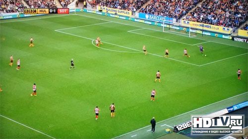

К нашему небольшому разочарованию, самая низкая настройка " Мин " для [24p Smooth Film] не сглаживает слабое дрожание видео формата 24 к/c на экране TX55AX902B, хотя это и намного менее заметно уже при стандартном расстоянии просмотра. Высшие настройки "Сред." и "Макс." делают свое дело, но они добавляют нежелательный эффект мыльной оперы. Функция затемнения черных полос сверху и снизу кадра в широкоформатных фильмах слабо влияла при активированной функции [Адаптивного управления подсветкой], поэтому мы оставили ее в выключенном по умолчанию положении – "Normal".

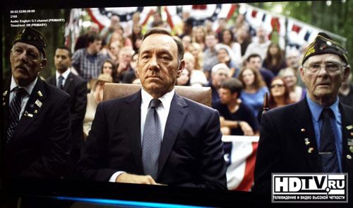

4K
Фактически, в первый раз мы посмотрели видео сверхвысокого разрешения из сети – Netflix 4K на телевизоре Panasonic (постоянные читатели уже знают о появлении такой возможности после обновления программного обеспечения и для моделей более низкого класса Viera AX802, естественно в странах, где доступен этот видеосервис).
Как потрясающе это выглядело, хотя ранее мы смотрели эти сюжеты много раз на экранах UHD телевизоров других производителей. Здесь множество деталей и богатых текстур обеспечивали четкое, в высшей степени натуральное изображение и чувство погружения в происходящее на экране. В то время как платформа Smart TV Panasonic ограничивает нас режимами изображения [Динамический] и [Стандартный], при воспроизведении видео с Netflix мы смогли выбрать [Профессиональные] режимы и применить наши откалиброванные настройки, чтобы еще более повысить уровень подлинности происходящего.
