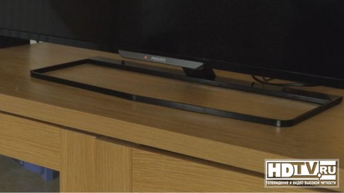

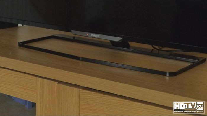

Дизайн Philips PFT5509
Сегодня, когда обрамление вокруг экрана стало стандартно узким, а телевизионные подставки часто выполняют в виде жесткого каркаса, сродни проволочной арматуре, и нечего отметить особо индивидуального, описывая дизайн массовых моделей телевизоров. Но нам нравится эффект подвешенного в воздухе экрана, и PFT5509 с его ультра-минимализмом в неброском, полностью черном корпусе. За настольной подставкой, состоящей почти из сплошного выреза, трудно будет скрыть кабели, которые, например, могут идти к звуковой панели, но такая подставка придает дополнительное ощущение невесомости конструкции телевизора.

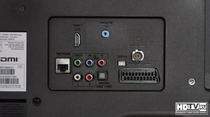

Philips 48PFT5509: подключения
Мы предпочли бы иметь более двух входов HDMI, но компания посчитала иначе, видимо проведя маркетинговое исследование потребностей покупателей в моделях подобного класса. По крайней мере, оба входа HDMI поддерживают возвратный аудио канал (Audio Return Channel – ARC), так что если вы подключаете внешнюю аудио систему, будете акустически хорошо оснащены. Кроме того, PFT5509 имеет аналоговые интерфейсы: SCART, компонентный и композитный видеовходы и цифровой аудиовыход Toslink. Вы также получаете встроенный Wi-Fi, проводное подключение к локальной сети, на боковой панели есть два порта USB и антенный вход.

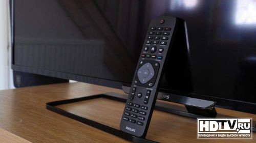

Навигация по меню не дает абсолютного удовлетворения – пульт дистанционного управления, хотя и имеет достаточно хорошо продуманное кнопочное поле, но не совсем удобно лежит в руке, так как на нижней плоскости не предусмотрено специальных выступов для пальцев. Конечно, это незначительная деталь, но из них складывается первое общее впечатление! Единственное, что мы хотели бы отметить, так это были проблемы с настройкой функции ARC со звуковой панелью (как это ни странно звучит) Panasonic (на момент написания оригинального обзора). С достаточной степенью уверенности мы не можем винить ни одного из производителей, но лишь предупреждаем потенциальных владельцев об этом случае.

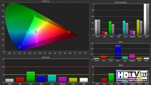

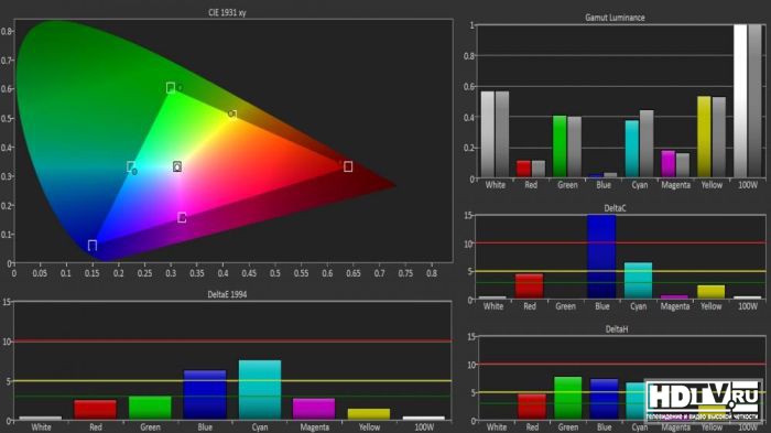

До калибровки
Мы уже упомянули ранее, что не питаем особо дружественных чувств к системному меню Philips. Еще более усугубил наши взаимные отношения сложный процесс калибровки, с затрудненным выбором опций и регуляторов, а иногда и с неудачными обозначениями. Это не говоря уже о графическом интерфейсе измерительных функций. Избавим вас от пространных рассуждений и сообщаем, что из заводских настроек изображения режим Кино отличается близкой к общепринятым промышленным стандартам картинкой.
Как мы видим по графику баланса гаммы, вверху слева, параметры по умолчанию приводят к дефициту красного цвета в оттенках серого, при одновременном избытке зеленого и синего. Погрешности оказались не слишком большими, но более темные части изображения были слишком тусклыми, тогда как гамма-кривая проходила выше заданного идеального уровня в темной зоне. Диаграммы цвета, вверху справа, демонстрируют излишнюю яркость для красного и зеленого цветов, что было заметно по смещенным оттенкам.

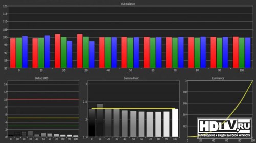

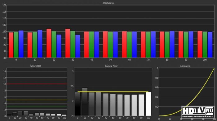

После калибровки
В конце концов, нам удалось получить, в действительности, достаточно хорошую шкалу серого, а гамма-кривую удалось приблизить к желаемому уровню. Чтобы добиться этого, пришлось немало потрудиться с регуляторами, но полученный результат стоил приложенных усилий. С цветами нам удалось сделать немного, мы были вынуждены пойти на компромисс с синим и голубым цветом. Поэтому на знакомых видеоматериалах погрешности в оттенках были еще заметны, особенно это касается эпизодически необоснованно появлявшегося неоново-зеленого оттенка. Но с этим мы ничего не могли поделать при отсутствии необходимых регуляторов изображения.

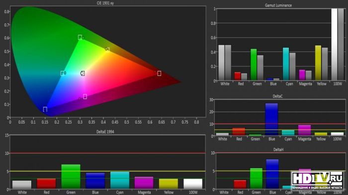

До калибровки

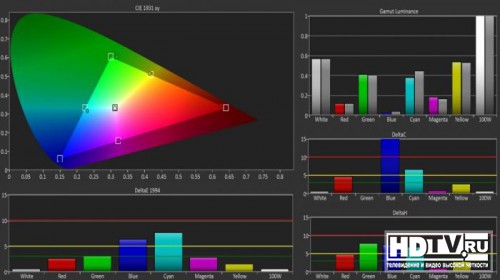

После калибровки
Зеленые оттенки никогда не выглядят достаточно верно на экране PFT5509
