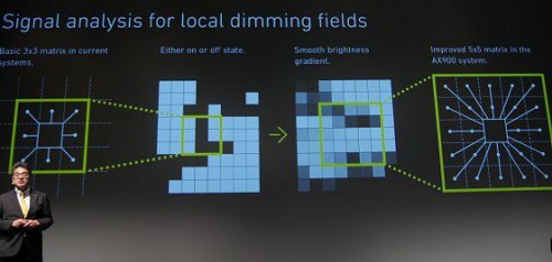

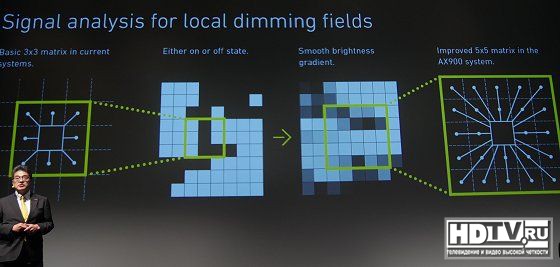

Другими словами, Panasonic предпочел использовать достоинства технологии IPS в отношении точности цветопередачи, однородности цвета и богатства оттенков. А чтобы решить проблему низкой контрастности, решил использовать усовершенствованную систему локального затемнения для подсветки "Direct LED", особенно эффективную при множестве зон раздельного анализа по экрану и управления, что значительно уменьшает эффект "ореолов", которые, как правило, наблюдаются по границам областей с высоким уровнем контраста.

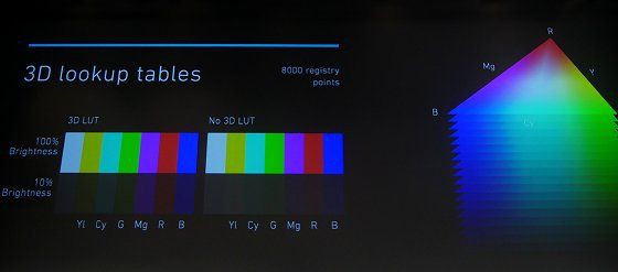

Кроме того, есть еще одна проблема, которая присуща для ЖК дисплеяв с не очень высокой контрастностью. Темные цвета при пониженной яркости изображения страдают от снижения насыщенности. Чтобы решить эту и другие проблемы, связанные с точной цветопередачей, в новых Panasonic AX900 использованы таблицы коррекции LUT с 8000 (восемью тысячами!) точек калибровки.

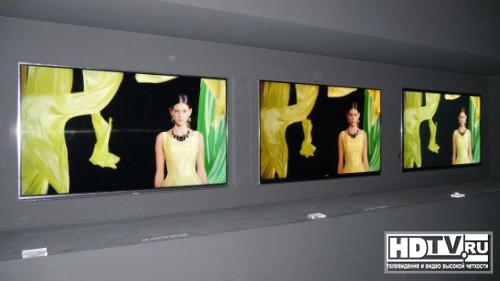

В непосредственном сравнении на выставке IFA участвовали телевизоры WT600 (слева), новый AX900 (в центре) и плазма ZT60 (справа)
Как это было и в Лас-Вегасе в начале года, Panasonic демонстрировал новый AX900 в затемненном для наилучших условий просмотра павильоне, расположив этот телеэкран между двумя моделями телевизоров, известных своей отличной достоверностью изображения. Слева модель ЖК без локального затемнения, а с правой стороны последний и наиболее совершенный вариант развития телевизионной плазменной технологии для потребительского рынка – Panasonic ZT60. Очевидно, что основное внимание в данном случае следовало сосредоточить на сравнении между новым AX900 и ZT60. Что и было сделано, судя по следующим фотографиям – AX900 находится слева, а ZT60 – справа.
Калибровка обоих телевизоров была выполнена наиболее тщательно с помощью спектрорадиометра Konica Minolta CS-2000. В качестве эталонного использовалось цветовое пространство REC 709, цвета которой приняты в качестве эталонных для телевещания. Такие показатели, как баланс белого, были просто великолепными. Судя по воспроизводимым изображениям, трудно было найти различия между двумя дисплеями, но, возможно, в плане цветопередачи – ЖК телевизор воспроизводил чуть более точное изображение при очень низких уровнях яркости.

Хорошая новость имеется и относительно эффекта «ореолов». Все выглядит хорошо, пока вы сидите достаточно близко к перпендикулярной оси относительно центра экрана AX900. Столько преимуществ у нового ЖК телевизора, в сравнении с ZT60, - это уже чрезвычайно много и оказалось достаточно неожиданно. По всей вероятности, AX900 располагает очень мощными вычислительными ресурсами, что позволяет выполнять очень сложное управление локальным затемнением и видеообработку для точного воспроизведения цвета и оттенков.
