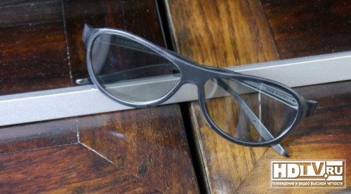

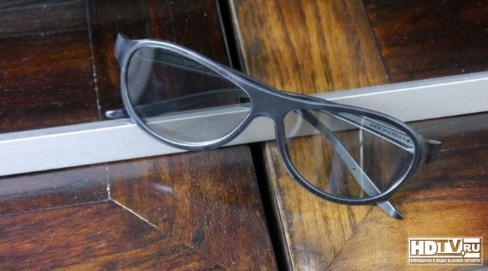

Конечно, LG и впредь будет использовать пассивную 3D технологию, фирменный вариант которой они окрестили «Cinema 3D». Самое замечательное в пассивной технологии – это недорогие поляризационные 3D очки, которые не требуют батарей и не вызывают мерцания при просмотре. К тому же они очень дешевы, а если у вас есть любые очки одного из кинотеатров RealD, то сможете использовать и их с 3D телевизорами LG. Вы также можете купить специальные дополнительные очки для игрового режима Dual Play, что является еще одной оригинальной реализацией пассивной 3D технологии.

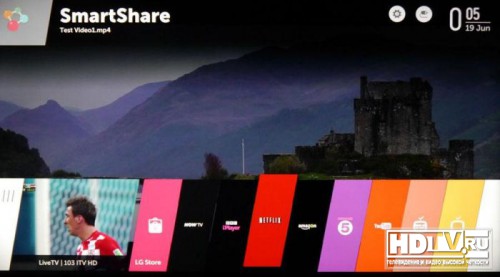

Использование WebOS / Smart + привело к полному редизайну структуры телевизионного меню, к созданию ее с нуля. Не стоит удивляться тому, что система меню стала перемещаемой. Доступ к меню настроек и другим функциям вы получаете через кнопку Home. Меню запуска появляется вдоль нижней границы экрана, а в верхнем правом углу находится значок для меню настройки и для входов. Щелкнув по значку установки, вы получите меню, которое охватывает все возможности телевизора, включая Изображение, Звук, Сеть, Общие настройки, Безопасность. Есть также вариант Быстрой настройки с рекомендациями в процессе выбора вариантов установки.

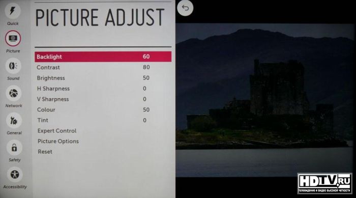

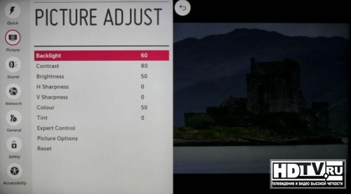

В разделе меню изображения есть опция настройки изображения, которая предоставляет доступ ко всем стандартным регуляторам, таким как Подсветка, Контрастность, Яркость, Цвет, Тон и Резкость. В меню настройки выделен специальный раздел для опытных пользователей (Expert) с выбором: Динамическая контрастность, Супер разрешение, Цветовая гамма, Коррекция контуров, Цветовой фильтр, Гамма, Баланс белого (2-х и 20-ти точечные регуляторы) и система управления цветом (CMS). LG уже давно включает в меню режимы изображения ISF, которые калибраторы могут использовать для создания комплектов настроек для освещенного и затемненного помещения (настройки День и Ночь). Корейская компания также включает функцию Мастер изображения, которая является удобным инструментом для выполнения быстрой и простой настройки, при этом с приемлемой достоверностью изображения.

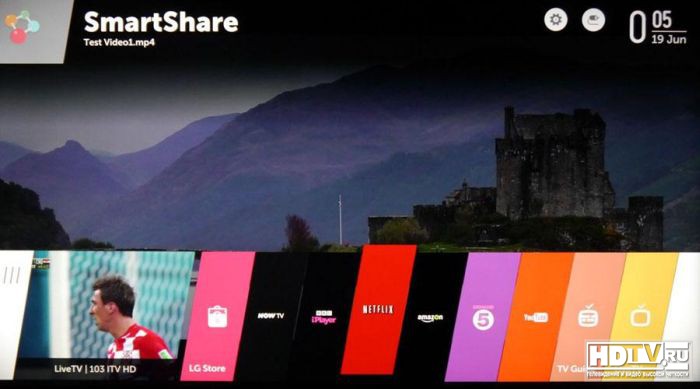

Реализация компанией LG WebOS / Smart +, на самом деле, кардинально меняет структуру пользовательского интерфейса!

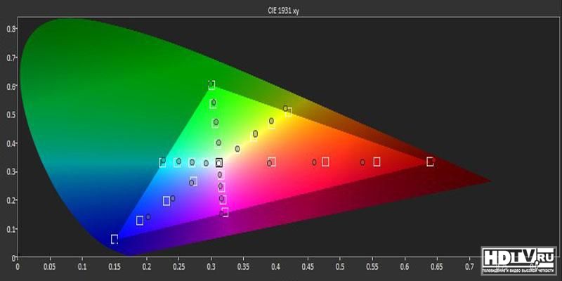

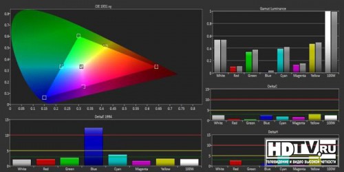

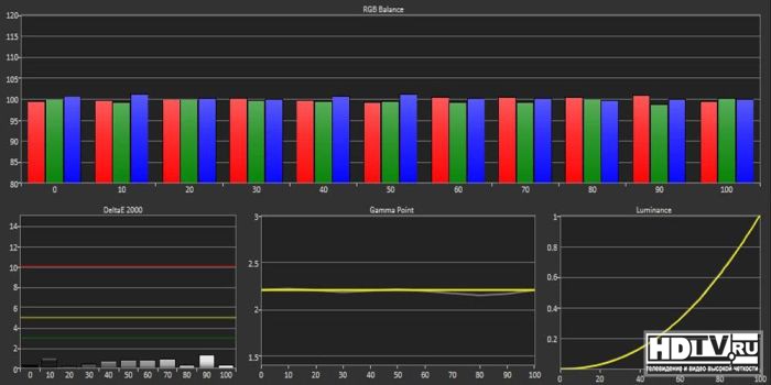

При заводских настройках шкала серого и точность цветопередачи были превосходными, чего нельзя сказать о системе управления цветом (CMS).

Как это всегда бывает с телевизорами LG, лучшим режимом изображения с точки зрения достоверности изображение является одна из настроек ISF. Эти режимы по умолчанию обладают лучшими настройками цвета и баланса белого и включают большую часть систем видеообработки, обеспечивая при этом наиболее близкое к общепринятым стандартам изображение.

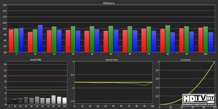

Точность заводских настроек у LB730 была очень впечатляющей, с очень хорошим отслеживанием оттенков шкалы серого. Отмечался небольшой избыток зеленого, но общие погрешности были ниже трех – зрительно значимого порога. Средний уровень гаммы составлял 2,2, если не учитывать небольшой провал в точке 90IRE по шкале яркости. Цвета были одинаково точны, контрольные точки соответствовали значениям, заданным для стандарта Rec.709. Cтоит отметить лишь погрешности в яркости синего цвета.
Калибровка

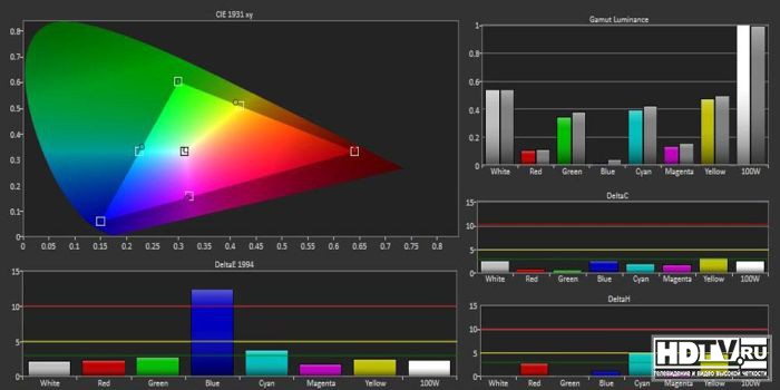

Регуляторы баланса белого оказались весьма эффективными, мы смогли еще более повысить точность с помощью 2-х точечного регулятора и последующей точной подстройки по десяти точкам. В результате получили эталонного класса шкалу серого, с равным соотношением красного, зеленого и синего цветов, не было обесцвечивания и ошибок, которые все оказались значительно ниже уровня единицы. Гамма также улучшилась, кривая во всем диапазоне проходила примерно на уровне 2,2. Система управления цветом LB730 включает регуляторы для цветового тона, насыщенности и яркости для первичных и вторичных цветов, которые позволили еще более повысить точность.
Однако, как и в прежних моделях LG мы обнаружили, что на самом деле использование CMS приводит и к эффекту «блочности» на изображении, так что от нее лучше отказаться. К счастью, после калибровки шкалы серого – точность цветопередачи оказалась отличной, кроме упомянутой ранее погрешности в яркости синего цвета. Также хорошим было распределение по контрольным точкам при низкой насыщенности цвета, кроме недостатка насыщения красного и синего в диапазоне 50-75%. Однако, в действительности это не повлияло на точность цветов при просмотре реальных видеоматериалов, а наши тесты на ограничение сигнала оказались крайне успешными.

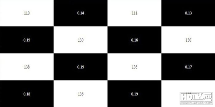

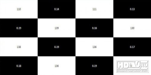

Уровни черного, контрастность и динамический диапазон
LG традиционно использует в своих ЖК телевизорах панели типа IPS, которые отличаются оптимальными, более широкими углами обзора, так что каждый телезритель в комнате должен увидеть приемлемое изображение независимо от места перед телеэкраном. Недостатком этих расширенных углов обзора является то, что естественный уровень черного не так хорош, как на экранах многих других телевизоров, использующих панели типа VA. Короче говоря, уровень черного оценивается в 0.1 кд/кв. м. Что весьма неплохо для ЖК телевизора LG, у которого зато не было проблем с обеспечением 120 кд/кв. м для ярких деталей картинки. Отношение контрастности по ANSI оценивается как 753:1, что является посредственным результатом. Но однородность экрана было хорошая, с равномерной подсветкой и без очевидного помутнения или ярких углов и краев экрана. Были отмечены некоторые случайные полосы, когда камера перемещалась с одного конца поля к другому в матчах Кубка мира, но для большинства зрителей это не будет очевидным. Работа локального затемнения не вызывает явного эффекта полосатости цвета, но очень хорошо понижает уровень черного и при этом все-таки удалось сохранить детали в тенях.
