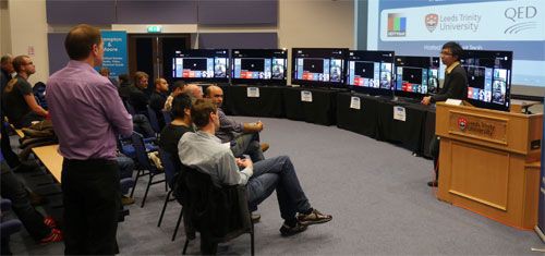

Недавно британский ресурс hdtvtest.co совместно с розничной торговой сетью Crampton & Moore и университетом Leeds Trinity провели публичную демонстрацию и сравнение лучших современных телевизоров. В открытом мероприятии приняли участие обычные любители домашнего видео, которым предложили оценить демонстрируемые модели и выбрать лучший Ultra HD (4K) телевизор, а также вообще лучший телевизор, включая HDTV, с точки зрения качества изображения. Полученные результаты свидетельствовали об убедительном превосходстве телевизоров японской компании Panasonic с серией Ultra HD ЖК LED телевизоров Viera AX802 и с уже не выпускаемой плазмой из серии ZT.
Телевизоры были расположены, что называется, бок о бок экранами, с тем чтобы избежать взаимного влияния ПДУ, а изогнутые экраны соседствовали с плоскими. В итоге все телевизоры были расположены в следующем порядке, слева направо:

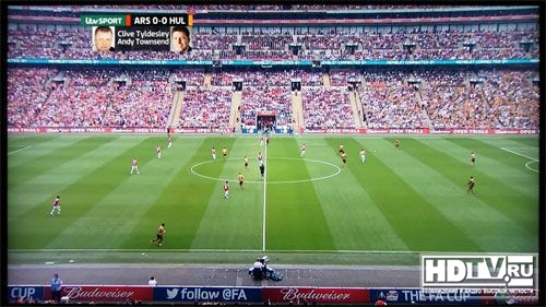

Среди систем кадровой интерполяции с компенсацией движения (MCFI), системы Panasonic[Intelligent Frame Creation]/ [24p Smooth Film] “Min” и Sony [Motionflow] “Clear”(которая также имеет небольшую дозу BFI) привносили наименьшие артефакты и почти нулевой эффект мыльной оперы в процессе оценки работы с помощью сочетания тестовых шаблонов, записанного футбольного матча и Blu-ray фильмов. Завороженные удивительным динамическим диапазоном OLED телевизора LG, несколько зрителей отметили, что футбол на этом телеэкране смотрелся очень приятно, даже несмотря на самое низкое динамическое разрешение, и после активизации системы [TruMotion].

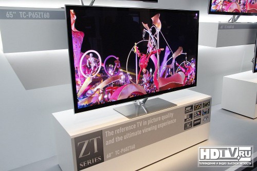

Из более чем 30 участников просмотра, только 17 остались для участия в голосовании (организаторы были исключены из этого процесса). В номинации «Лучший 4K Ultra HD TV" убедительно выделялся Panasonic TX-65AX802B, получив в поддержку 65% голосов (11 из 17), несмотря на отсутствие пресловутого Netflix 4K. В номинации "Лучший телевизор" конкуренция была острее, но тут на авансцену вышел другой Panasonic - плазма Viera ZT, которая взяла приз, оттеснив изогнутый OLED TV LG - 10 голосами против 7.
![Panasonic AX802 - лучший Ultra HD телевизор, плазма Panasonic ZT превосходит OLED LG Panasonic AX802 - лучший Ultra HD телевизор, плазма Panasonic ZT превосходит OLED LG](/uploads/posts/2014-06/1402550250_2panasonicax802.jpg)
Ни один из сравниваемых 4K ЖК LED телевизоров других производителей не получил оценки, как "Лучший ТВ", что позволяет предполагать, что есть еще возможности для совершенствования, прежде чем по качеству изображения они приблизятся к фактически выключенной из игры плазме и еще не полноценным OLED телевизорам. То, что Viera AX802 / AX800 удалось продемонстрировать полное превосходство над ТВ предложениями от Samsung и Sony, еще раз показывает насколько хорошо Panasonic может делать первоклассные телевизоры. Телевизоры (плазменные) могут быть вытеснены с рынка, но нельзя представить ТВ рынок без Panasonic.
