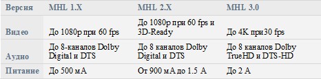

Многофункциональная технология MHL поддерживает Full HD видео и объемный звук, точно так же как беспроводной стандарт Miracast. Кроме того, MHL позволяет еще и подзаряжать подключенное мобильное устройство, имеет ничтожную временную задержку и предоставляет возможность управлять мобильным устройством с пульта от телевизора. MHL версии 1.х является пока наиболее широко используемой, в тоже время появлялось все больше и больше устройств, таких как смартфон Samsung Galaxy S4 и телевизор Sony Bravia KD-55X9004A, которые поддерживает MHL 2.x.
А в последнюю версию MHL 3.0 добавлена поддержка 4К видео, увеличен зарядный ток до 2А. Все версии MHL также должны поддерживать разные типы разъемов, то есть они могут работать с разными интерфейсами. Тем не менее, наиболее распространенными разъемами являются микро USB и HDMI

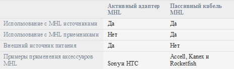

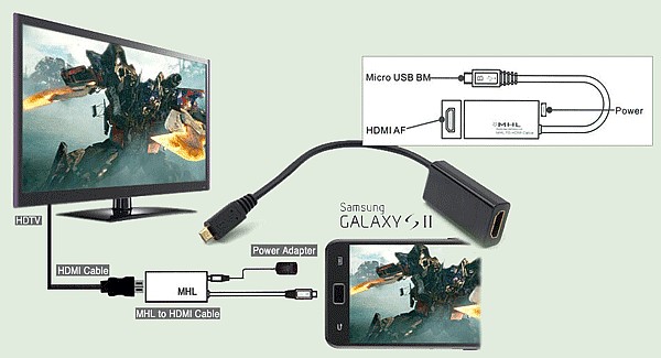

MHL удивительно гибкая технология. При наличии активного адаптера MHL вы можете смартфон с поддержкой MHL и другие источники подключать даже к дисплеям без поддержки MHL. Однако адаптер обычно имеет порт USB в формате микро и требует отдельного источника питания.

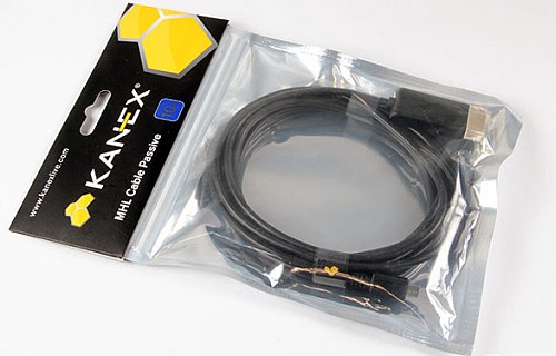

Пассивный кабель MHL
Если же приемник и источник поддерживают эту технологию, достаточно обычного пассивного кабеля MHL. Только не забудьте, в телевизоре нужно использовать специальный вход с поддержкой MHL. Технология MHL поддерживает принцип "включи и используй", не требуя дополнительной настройки.
В то время как большинство смартфонов с поддержкой MHL будут совместимы с активными и пассивными аксессуарами MHL, есть смартфоны Samsung (Galaxy S3 , S4, Note 2 и Note 3) которым понадобится специальный интерфейсный адаптер для перехода с 5 контактов на 11. Потому, что в этих устройствах Samsung используется специальный 11-контактный разъем микро USB.
Исключением является активный адаптер MHL 2.0 от Samsung, который позволяет выводить до 60 кадров в секунду при разрешении Full HD. Он может быть использован без внешнего источника питания, но не позволяет в этом случае заряжать подключенное мобильное устройство.
Активный адаптер Samsung MHL 2.0 и конвертор контактов 5-в-11

Обратите также внимание, что тока 500 мА, предоставляемого MHL 1.0, в том числе активными адаптерами, может быть недостаточно для зарядки некоторых мобильных устройств. Поэтому просматривая фильм или играя, вы будете разряжать батарею, хотя и несколько меньше, чем в автономном режиме.
