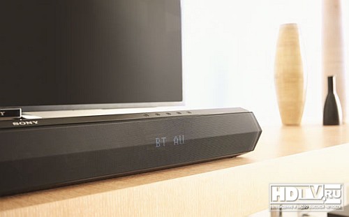

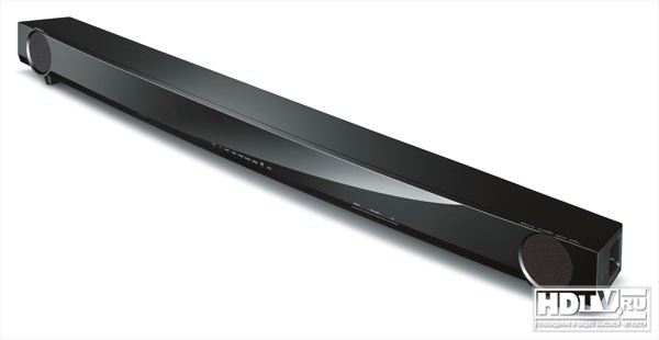

Что такое звуковая панель?
Есть отдельные статьи с подробным описанием особенностей устройства и эксплуатации этих акустический систем. Если кратко, звуковая панель представляет собой компактный громкоговоритель, который устанавливается под экраном телевизора, либо закрепляется под /над экраном при настенном монтаже телевизора. Звуковая панель предназначена для замены встроенной акустической системы плоско панельных телевизоров и позволяет значительно улучшить воспроизведение звука принимаемых телепрограмм, а также в фильмах и играх. Часто продаются саундбары в комплекте с компактным, беспроводным сабвуфером. Если брать в учет все функции современных саундбаров - это что-то типа миниатюрного ресивера с встроенными динамиками, который позволяет создать домашний театр начального уровня.

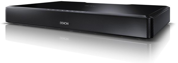

Новинкой этого года стали звуковые панели нового типа,оформленные в виде подставок под телевизор.

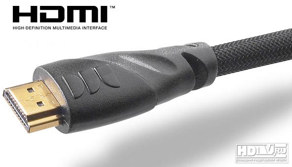

Подключение через HDMI
Лучшим вариантом для подключения звуковой панели к телевизору или другим устройствам является использование интерфейса HDMI. Очевидно, для этого на звуковой панели есть один или несколько разъемов HDMI. Обычно имеется один выход HDMI для подключения к телевизору и несколько входов HDMI могут быть использованы для подключения периферийных устройств в качестве источников аудио и видео сигналов.
При этом нужно убедиться, что ваш телевизор и звуковая панель поддерживают функцию возвратного аудиоканала (HDMI ARC (Audio Return Channel)). Это необходимо для того, чтобы, используя HDMI ARC, выделенный звуковой сигнал от телевизора проходил для воспроизведения в обратном направлении на звуковую панель. Эту возможность должен поддерживать и телевизор, и звуковая панель. Тогда звук и с аналоговых телеканалов, и с других источников, подключенных к телевизору, через кабель HDMI будет поступать на воспроизведения в звуковую панель.
Имеются в этом случае и ограничения. Не каждый телевизор может передавать на другое устройство через возвратный аудиоканал многоканальный звук. Некоторые телевизоры обеспечивают максимум – формат стерео аудио (два канала), тогда как другие телевизоры могут поддерживать и 5.1-канальный звук Dolby Digital. Когда ваша звуковая панель рассчитана на 5.1-канальный звук, а телевизор не поддерживает его передачу через возвратный аудиоканал, вы не получите от звуковой панели многоканального звука.
Сегодня многие звуковые панели имеют сразу несколько входов HDMI. При необходимости это позволяет подключать источники сигналов непосредственно к звуковой панели. Если звуковая панель имеет несколько входов и один выход HDMI, тогда с подключенных источников видеосигнал автоматически перенаправляется к телевизору. Короче говоря, подключите ваши устройства, такие как Blu-ray плеер и игровая приставка к звуковой панели, которая наилучшим образом обработает аудиосигнал и передаст видео для отображение на экране телевизора. Звуковая панель позволяет переключаться между подключенными источниками.

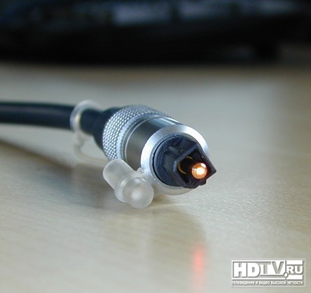

Подключение через оптический или коаксиальный вход
Если подключиться через HDMI нет возможности, потому что звуковая панель или другое устройство не поддерживают этот удобный интерфейс, вы можете использовать цифровой аудио интерфейс. Большинство звуковых панелей оснащены цифровым оптическим (Toslink) интерфейсом, а некоторые саундбары используют цифровой коаксиальный вход. Оба разъема служат одной и той же цели.
Оптический аудио интерфейс
К оптическому или коаксиальному входу звуковой панели можно подключить телевизор, игровую консоль, Blu-ray плеер и другие устройства, имеющие соответствующий выход. Преимуществом подключения телевизора через такой интерфейс является поддержка 5,1-канального звука (Dolby Digital или DTS). Все аудио/видео источники подключаются непосредственно к телевизору (ТВ-тюнер, смарт-платформа ТВ, потоковое видео и т.д.) затем аудиосигнал передается через оптический или коаксиальный интерфейс к звуковой панели. Другие аудио устройства могут подобным образом подключаться непосредственно к вашей звуковой панели, но имейте в виду, что оптический и цифровой коаксиальный входы не поддерживают аудио форматы HD (высокого разрешения), такие как Dolby TrueHD и DTS-HD Master Audio битовый поток формата.

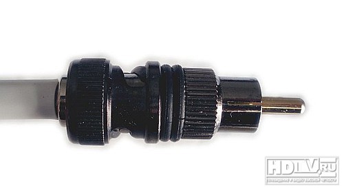

Коаксиальный аудио интерфейс
