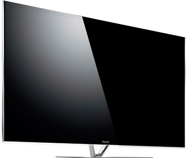

Panasonic VT60
Сборка представляется основательной, заслуживает внимания выбор качественных материалов для отделки. Настольная подставка обеспечивает необходимую устойчивость. Сверху расположена камера для Skype, но она скрыта в корпусе, когда неактивна. При вызове камера автоматически поднимается. Однако, убирать ее по окончании сеанса связи придется вручную, если вы захотите это сделать.

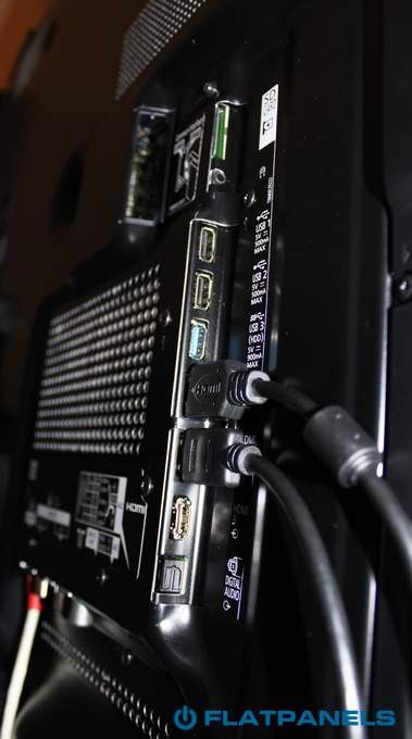

Расположенные на задней панели телевизора входные разъемы направлены вниз или в сторону. Назад «смотрит» только разъем питания, но имеющийся в комплекте кабель с угловой вилкой подключения добавляет лишь около полутора - двух сантиметров в глубину. И это не имеет большого значения при настенном монтаже телевизора. Но одна особенность может быть сюрпризом для опытных пользователей, у VT60 есть только три входа HDMI. Что кажется странным решением со стороны Panasonic, по крайней мере, учитывая то, что речь идет об элитном телевизоре.
Ранее, некоторые пользователи жаловались на посторонний жужжащий призвук от плазменных телевизоров, который слышен в паузах или даже во время просмотра телевизора. VT60 по-прежнему издает такой звук. Жужжание немного отличается от того, что мы слышали у ST60, и его можно расслышать со стороны задней и боковой панели телевизора. Однако, его труднее услышать спереди, что мы смогли только при полностью выключенном звуке.

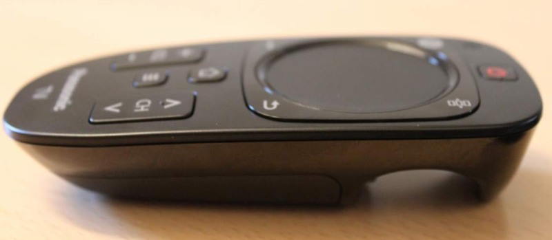

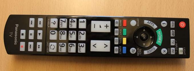

Пульт дистанционного управления остался не измененным, он в значительной степени идентичен идущему в комплекте с гораздо более дешевой моделью плазменного телевизора ST60, за исключением того, что кнопки светлые и подсвечиваемые. Не очень красивый, сбивающий столку большим количеством кнопок пульт не совсем идеальное решение для управления телевизором с расширенными функциями и необходимостью ввода текста.
Но в комплекте с этим телевизором Panasonic есть еще и маленький пульт дистанционного управления для повседневных задач. Но мы подозреваем, что у большинства телезрителей сегодня под рукой и так уже несколько пультов. Вместе с тем, пульт с урезанной функциональностью достаточно привлекателен для людей, которым он необходим лишь для переключения телеканалов и регулировки громкости, ну и иногда для перехода к другим разделам меню телевизора. Кроме того, Panasonic добавил в пульт микрофон для голосовых команд и сенсорную панель. Но этот пульт дистанционного управления не решает фундаментальную проблему пультов – легкое и удобное управление для современных телевизоров, становящихся все более многофункциональными.
Оказалось, что система голосовых команд ограничена предварительно запрограммированным на заводе перечнем. У пользователя нет возможности добавлять новые команды. Поэтому данная функция является достаточно ограниченной. Чтобы выяснить это, пришлось обратиться к разделу справки, после неудачной попытки с помощью голосовых команд "открыть приложения", "выключить телевизор". И в целом систему все-таки, наверное, нельзя назвать достаточно интуитивно-понятной. Даже такие команды, как "Увеличить громкость" могут вызвать недоумение. При шкале от 1 до 100, команда Увеличить громкость повышает ее только на одну ступень. Таким образом, чтобы установить громкость на уровне 30 придется или тридцать раз сказать Увеличить громкость, или один раз Громкость 30. Система голосового управления работает достаточно быстро, но мы считаем, что слабая реализация делает ее достаточно излишней. Более привлекательной она будет при возможности программирования собственных фраз управления, более интуитивно понятных для пользователя.

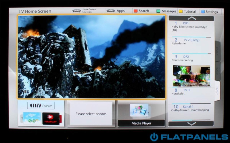

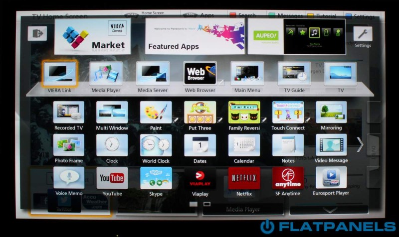

VT60 использует ту же новую смарт платформу, как и остальные телевизоры Panasonic этого года, но имеет гораздо более быстрый процессор. Навигация по меню проходит гладко и быстро, и более удобна. Так что это, безусловно, хорошая новинка.
Нас не убедили предыдущие попытки Panasonic сделать привлекательной для телезрителя функциональность смарт-ТВ. Смарт-платформа Viera представлялась как запоздалая мысль, а не как концепция, реализованная на телевизионной основе. Смарт телевизор в этом случае является двумя устройствами в одном корпусе. Одно из них выполняет традиционные функции телевизора, а другое является серьезно ограниченным в возможностях компьютером с большим экраном телевизора. Хотелось бы увидеть более целостный комплексный подход в разработке интеллектуальных HDTV. Конечно, выше отмеченные замечания относятся не только к телевизорам Panasonic, они в равной мере касаются и смарт ТВ остальных производителей. Мы не против смарт функциональности в телевизоре. В эпоху интернета телевидение должно интегрироваться в универсальную сетевую инфраструктуру, но эта интеграция должна быть более естественной, менее надуманной отделами маркетинга.
Panasonic утверждает, что они учли критические замечания и полностью переработали прежнюю смарт-платформу Viera, представив ее в новой визуальной оболочке Мой домашний экран (My Home Screen). Из главного меню теперь можно получить доступ не только в ТВ приложения, такие как потоковые сервисы, но и к просмотру телеканалов. Что является более целостным подходом, где Домашний экран являются связующим звеном.
Тем не менее, мы по-прежнему не полностью удовлетворены новым воплощением интеллектуальности в этой платформе. В магазине приложений App Store, все-таки маловато приложений. Большинство из функций смарт Viera фактически разработаны Panasonic или его компаньонами. Smart TV или в данном случае Smart Viera должно быть сродни понятию «Smart phone». В умной платформе появляющиеся приложения должны совершенствовать ее. Но пока все обстоит несколько иначе. Вновь появляющиеся функции в смарт платформе делают телевизоры прошлых лет выпуска наоборот быстро устаревающими. Поэтому мы рекомендуем при выбире телевизора в первую очередь учитывать качество изображения, вместо интеллектуальных возможностей. Более практичным вариантом представляется использование разнообразных сетевых услуг с помощью внешних ТВ приставок, типа Apple TV, или Bly-ray и медиа плееров. Такой вариант получается более дешевым и оптимальным.

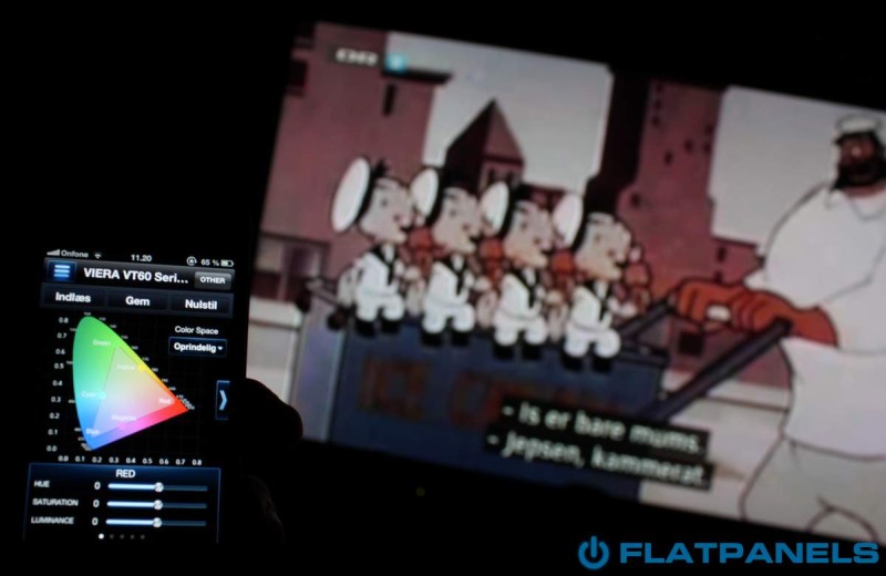

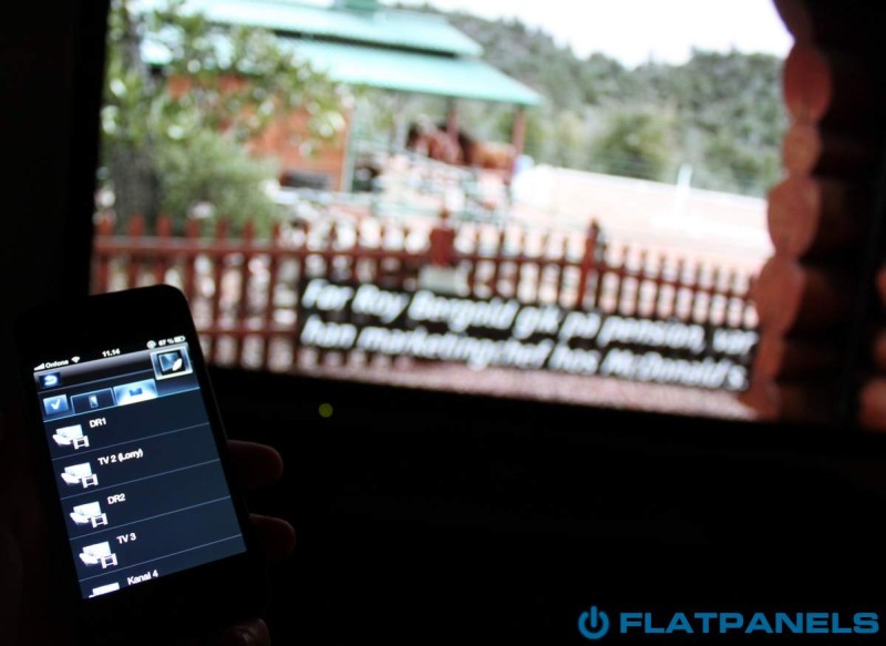

Panasonic предлагает новое приложение под названием Viera remote 2 для устройств Apple на базе iOS (это новая версия, не доступна пока на Android, Blackberry или Windows), что упрощает ввод текста и навигацию по меню. Первая версия приложения представляла собой просто кнопки пульта управления на сенсорном экране, но последняя версия более многообещающая. Panasonic переместил на сенсорный экран пользовательский интерфейс телевизора, так что, используя смартфон в качестве сенсорной панели, вы можете получить доступ к приложениям и управлять другими функциями телевизора. Тем не менее, есть и в этом варианте ряд недостатков, такие как невозможность ввода текста в некоторых приложениях, либо невозможность включения телевизора.
Приложение также позволяет перемещать фотографии и видео с устройств iOS на экран телевизора, как показано выше.
И все-таки, есть одна интригующая особенность, речь идет о калибровке. Это означает, что вы можете откалибровать телевизор с планшета или смартфона с сенсорным экраном. Не просто настроить контрастность, а сделать достаточно совершенную калибровку с интерактивными графиками, что фактически невозможно на экране телевизора.
Мы не увидели значительных улучшений, чего и следовало ожидать, но такая калибровка является захватывающим действием. Хотя и можно утверждать, что нет никакой необходимости в этой функциональности, так как Panasonic предлагает предварительно откалиброванный режим THX, но тем не менее приложение более удобно для пользователей, чем необходимость перемещаться по меню при помощи пульта дистанционного управления.
Можно быстро сделать различные варианты настройки и применять их отдельно для каждого входа. Поправки могут быть сделаны намного быстрее и проще с помощью этого приложения.
Еще одну новую опцию настройки мы обнаружили в меню – "Панель настройки яркости", которая позволяет контролировать уровень яркости панели. Это полезная новинка в плазмах Panasonic. Она имеет низкий, средний и высокий уровень, с низким по умолчанию. Если изменить уровень на высокий, панель становится значительно ярче, что удобно при использовании в ярко освещенной гостиной.

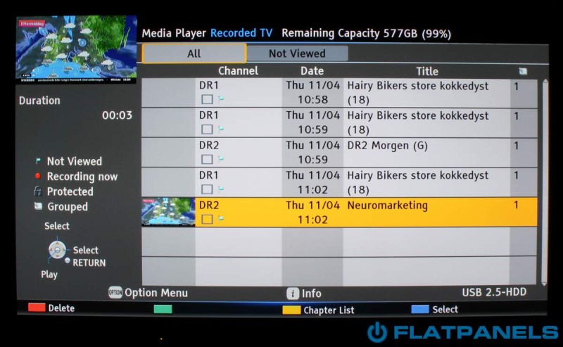

Запись через порт USB доступна уже на нескольких поколениях европейских моделей телевизоров Panasonic. Она по-прежнему используется и в VT60, но этот телевизор является одним из новых HDTV Panasonic с двумя тюнерами. Такой вариант нельзя назвать особой новинкой в телевизионной отрасли, но он до сих пор не был реализован в серийно производимых телевизорах. Двухканальный тюнер очень удобен, так как позволяет одновременно записать фильмы и телепрограммы сразу с двух каналов, смотреть один телеканал во время записи другого или даже направлять поток телеканалов на внешнее телевизионное или мобильное устройство, во время просмотра другого телеканала на экране VT60. Прежде чем вы сможете записывать, необходимо подключить к порту USB внешний жесткий диск и отформатировать его.
На практике процесс записи довольно прост. Вы можете записывать ТВ-шоу, нажав на красную кнопку на пульте ДУ или запрограммировать запись с помощью электронного программного гида. Вы можете поставить прямой эфир на паузу и «перемотать» назад до точки, где вы переключились на этот канал.
Двойной тюнер работает очень хорошо. При запуске записи ТВ он дает быстрое уведомление, и вы можете переключиться на другой канал или начать запись второго канала. При попытке переключить канал при записи двух телеканалов одновременно ТВ спрашивает вас, хотите ли вы отменить одну из записей.

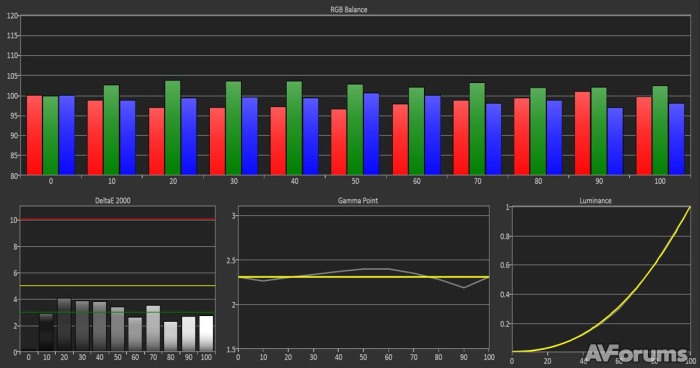

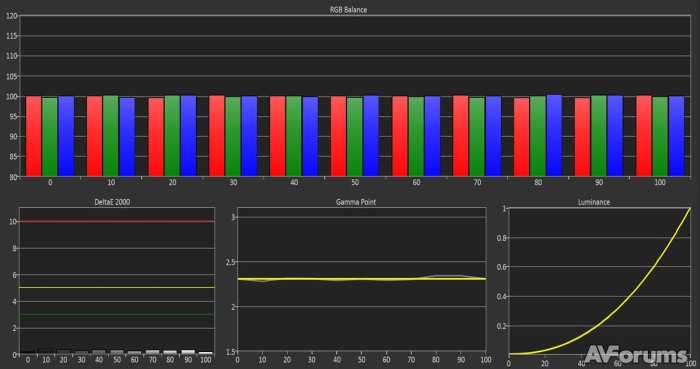

Режим THX Cinema представляется одним из лучших, обеспечивая высокоточные оттенки серого и цветовую гамму, превосходный черный цвет и приятное яркое изображение. Все что необходимо сделать, это убедиться, что соотношение сторон соответствует 16:9, установить яркость и контрастность в соответствии с условиями освещенности в помещении для просмотра. Как правило, если телевизор имеет режим THX, мы всегда рекомендуем его использовать, если вы не планируете выполнять профессиональную калибровку. Однако режим THX на плазмах Panasonic выключает такую функцию как Pixel Orbiter и, некоторые пользователи сообщали о случаях остаточного изображения вследствие этого.
Для первоначальных заводских настроек показатели шкалы серого (вверху) были превосходными, при этом многие из ошибок оказались ниже видимого порога. Как обычно для плазм Panasonic, имелся крошечный избыток зеленого цвета по диаграмме баланса RGB, а также небольшой дефицит синего, результатом чего стало очень незначительное обесцвечивание на шаблоне шкалы серого. Гамма-кривая проходила близко к общепринятому уровню 2.2, хотя были небольшие провалы в позициях 10 и 90 IRE. Несмотря на превосходные показатели, мы должны были легко их улучшить с помощью 2-х и 10-ти точечных регуляторов баланса белого. Цветовая гамма, представленная на диаграмме CIE справа вверху, было также превосходной, все цвета близки к целевым позициям для требований Rec.709. Отмечались некоторые незначительные ошибки, которые требуют подстройки, особенно для красного и пурпурного цветов. Но это достаточно просто сделать, используя систему управления цветом (CMS).
Результаты калибровки

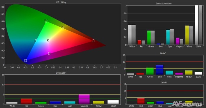

Для калибровки мы использовали Профессиональный режим и те же рекомендуемые для режима THX Cinema основные настройки, но также установили гамма-кривую на уровне 2,4 и выбрали цветовую гамму Rec.709. А затем для установки яркостных характеристик и цветовой гаммы использовали регулятор баланса белого и систему управления цветом.

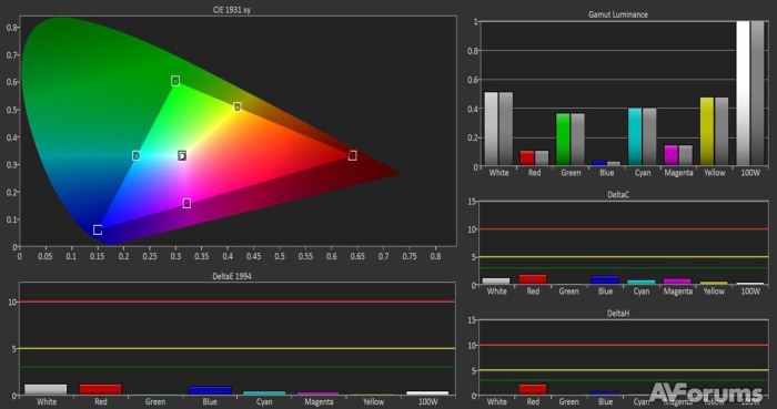

Мы начали с 2-х точечной регулировки баланса белого, чтобы получить более точные оттенки серого, а затем доработали результат с помощью 10-ти точечного регулятора, который позволил индивидуально настроить кривую в позициях 10 IRE, 20 IRE и т. д. Как показано на диаграмме цветового баланса выше, все три первичных цвета, теперь приблизились к требуемому уровню 100. В результате, все погрешности DeltaE были менее 0,5, что за неимением лучшего слова можно назвать – прекрасно. Мы также использовали регуляторы гаммы, чтобы выставить гамма-кривую точно на требуемом нам уровне 2,4. В целом, это были абсолютно идеальные характеристики как для шкалы серого, так и для гаммы.
Первое, что вы заметите на диаграмме CIE выше, точка белого сейчас находится точно в своем квадрате – D65, благодаря идеальной шкале серого. В результате, точность вторичных цветов повысилась, это был как раз случай очень точной настройки системы управления цветом. Поскольку она обеспечивает контроль яркости, насыщенности и цветового тона для всех основных цветов и всех вторичных цветов – это было относительно легко сделать. Мы быстро выставили яркость, а также скорректировали тон и насыщенность, установив их точно в целевые рамки. Шкала серого и воспроизводимая цветовая палитра P65VT65 оказались абсолютно идеальными.

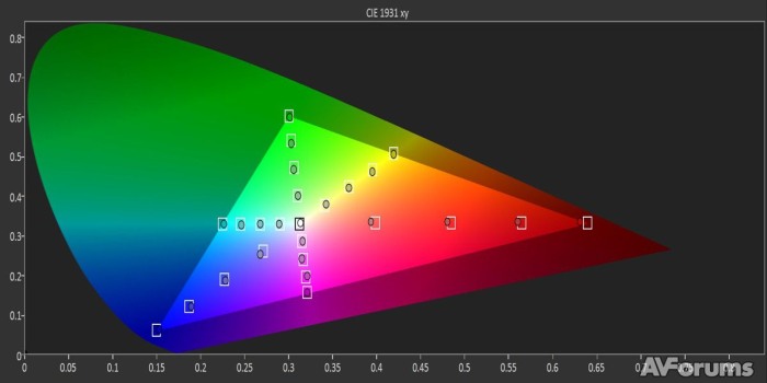

Перемещаясь по диаграмме CIE мы измерили значения первичных и вторичных цветов при различных уровнях насыщения, а не только при 100% уровне, используемом в предыдущей диаграмме CIE. Необходимость таких измерений диктуется тем, что при просмотре реальных материалов насыщенность на экране будет, как правило, находиться на более низком уровне, чем 100%. Как вы можете видеть на графике выше, P65VT65 очень точно воспроизводит все цвета при различных уровнях их насыщенности. Была небольшая недостача насыщенности в красном, но этого не было видно на реальном видеоматериале и в целом это отличные характеристики.

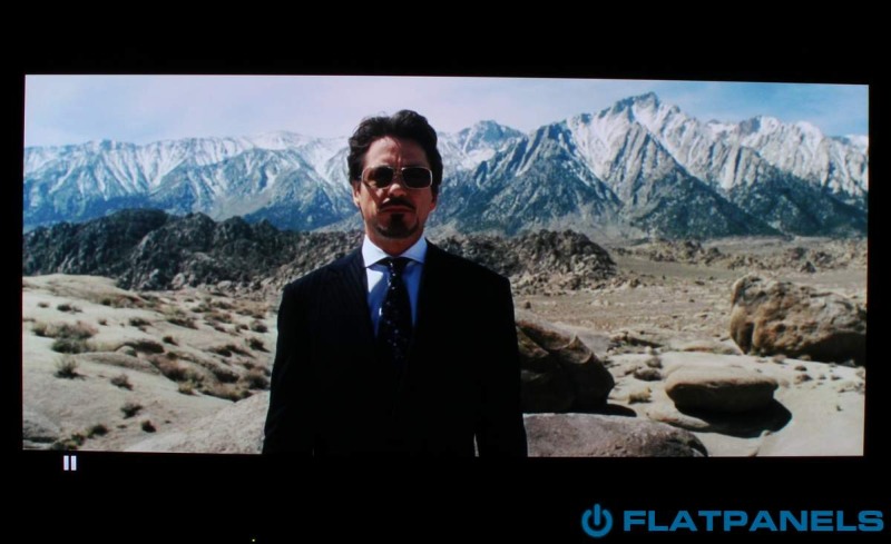

Качество HD изображения также фантастическое. Обработка Blu-ray материалов образцовая, с очень высокой четкостью воспроизводятся HD каналы даже в динамике, где VT60 удается полностью воспроизвести детали, в отличие от всех ЖК LED моделей самого высокого класса, которые все еще имеют некоторые проблемы в виде размытия картинки.
В общем, не так много нового можно сказать об отображении динамичных сцен. Эффект послесвечения люминофора очень низкий, но не устранен полностью. Качественные показатели в целом на уровне с прошлогодним VT50 (при этом необходимо отметить решение проблемы 50 Гц), уровень детализации близок к идеальному. Мы заметили послесвечение люминофора в наших черно / белых игровых тестах, но никогда не отмечали при просмотре фильмов.

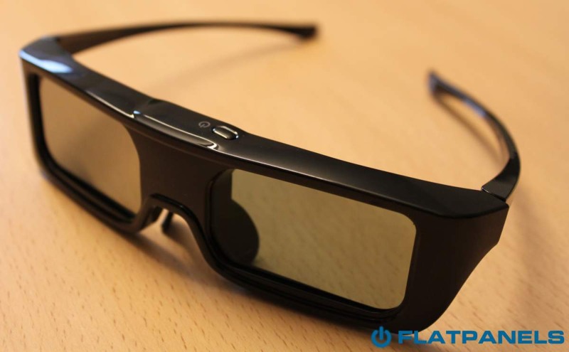

Panasonic VT60 использует активную 3D технологию с дорогими затворными очками на батарейках. Такие очки, как правило, мерцают в дневное время. Активная система 3D отличается более высоким уровнем детализации, по сравнению с пассивной системой 3D, используется также во многих ЖК телевизорах, но некоторые люди находят такое 3D неприятным из-за мерцания очков.
Качество 3D изображения довольно хорошее, но оно незначительно лучше, чем то, что мы видели на ST60. Panasonic не сделал значительных усовершенствований для режима 3D, по сравнению с прошлым годом. Если быть внимательными, можно отметить наличие в режиме 3D перекрестных помех. Кроме того, время от времени проявляется потеря синхронизации в глубину, кажется, что некоторые объекты фона или переднего плана появляются урезанными. В этом нет ничего нового, и это было на всех плазменных 3D телевизорах от Panasonic.
Тем не менее, это все довольно незначительные проблемы и качество 3D изображения в значительной степени лучшее в своем классе. Мы по-прежнему не считаем затворные 3D очки оптимальным вариантом, они немного напрягают глаза и мозг, но бесспорно, что качество 3D изображения явно лучше, чем у ЖК LED 3D телевизоров с системой пассивного 3D. VT60, вероятно, лучший 3D телевизор из виденных нами до сих пор, но не ожидайте огромных улучшений в этом отношении, если у вас уже есть один из плазменных телевизоров Panasonic 2011 или 2012 года.

Ниже представлены измеренные уровень черного и яркость, до калибровки и после (регулятор контрастности в положении + / - 50).
Уровень черного: 0,00 кд/кв.м; 0,00 кд/ кв.м
Яркость: 82 кд/ кв.м; 114 кд/ кв.м
Уже отмечался удивительно глубокий черный цвет у Panasonic ST60, что достаточно удивительно для модели среднего класса. А что же демонстрирует в этом отношении VT60, который должен бы быть в значительной степени совершеннее ST60. Ну, что мы можем сказать? Полный черный экран не черный как смоль, но чертовски близок к этому. Настолько близок, что мы можем добраться до совершенства, не достигая при этом конечной цели. У нас была возможность, тестируя непосредственно сравнивать телевизоры ST60 и VT60. Возможно, удалось обнаружить крошечную разницу, но на самом деле, мы не уверены и это не имеет большого значения. При таких уровнях черный цвет настолько глубокий, что отличия можно заметить только на тестовых шаблонах. При просмотре фильмов и в играх, черный цвет просто великолепен. Черное выглядит немного менее интенсивно в дневное время из-за незначительного падения контраста.
У VT60 повышенная детальность в тенях, в сравнении с ST60. У нас была возможность непосредственного сравнения. VT60 удается воспроизвести самые темные тона с меньшим шумом и чуть-чуть большей точностью. Справедливости радо, можно предположить, что разница довольно небольшая. Что, вероятно, говорит больше о достоинствах ST60, чем о недостатках VT60.
Panasonic VT60 не имеет никаких проблем с однородностью экрана, что на самом деле и не удивительно, так как это классическая проблема лишь для ЖК дисплеев. Мы не заметили никаких плавающих уровней черного. Наш экран тестирования VT60 приятно воспроизводил очень впечатляющую черноту.
