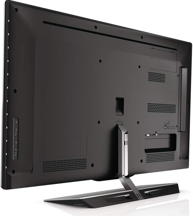

Подставка выполнена в гармонирующем с панелью алюминиевом стиле. Экран телевизора можно поворачивать вправо и влево.

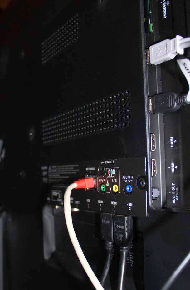

Все интерфейсные соединения размещены на задней панели телевизора, и большинство разъемов направлены вниз или в сторону. Однако, если вы хотите подключать ваш телевизор к интернету с помощью кабеля, вам не повезло, так как разъем Ethernet смотрит назад. Хотя всегда можно использовать для этого и Wi-Fi. Несколько аналоговых входов и выходов также направлены назад, но все цифровые интерфейсы, в том числе HDMI и USB удобны для подключения кабелей, если вы захотите использовать Philips 8007 в настенном варианте.

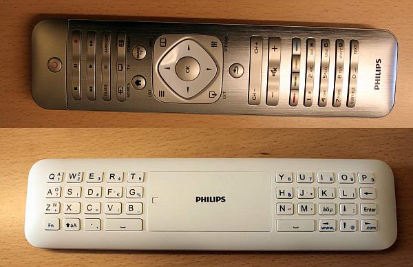

Пульт дистанционного управления теперь не овальный, Philips вернулся к традиционному дизайну с некоторыми дополнениями и изменениями. Верхняя часть выполнена в виде алюминиевой панели с кнопками из пластика. Перевернув пульт, вы увидите полноценную клавиатуру для интеллектуальных функций телевизора.
Центральная зона может выглядеть как сенсорная панель управления, но к сожалению, это просто крышка батарейного отсека. После установки туда батареек мы обнаружили, что крышка стала чуть выступать над поверхностью, так что каждый раз, пользуясь пультом, могли ощущать неровную поверхность задней стороны пульта. Это не очень элегантно и, в целом пульт не так хорош, как некоторые из старых добрых пультов Philips. Но он лучше, чем большинство пультов на рынке сегодня, выглядит более эксклюзивно и приятно.

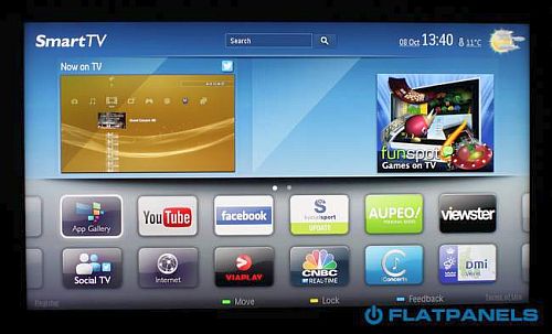

Переходя к рассмотрению интеллектуальных функций телевизора, стоит сделать небольшой комментарий о состоянии смарт TB сегодня. Мы видим большой потенциал для интеллектуального телевидения в будущем. Большинство из нас уже не мыслят жизнь без наших смартфонов и планшетов, в сравнении с которыми телевизоры все еще в младенческом возрасте, касательно встраивания IT функциональности. Два года назад смарт телевизоры были ужасными, в прошлом году они стали менее ужасны, но и в 2012 году они по-прежнему далеко не совершенны. Вопрос не в том, какие Smart TV сегодня лучше, вместо этого приходится отмечать, какие из них наименее плохие. Это относится не только к Philips, но и к остальным производителям смарт телевизоров.
Итак, что же представляет собой платформа Philips "Смарт-Премиум ТВ"? Она состоит из набора небольших ТВ приложений и некоторого количества сервисов в интернете. Однако все это очень медленно работает на экране большого телевизора, в сравнении с которым даже маленький смартфон выделяется космическими скоростями и возможностями, несравнимыми с его размерами.
Смарт-платформа телевизора Philips ведет себя в интернете как очень, очень старый компьютер.Можно было бы ознакомиться со всеми приложениями и сервисами, потому что их мало, но смысла в этом особого нет. Стоит отметить не выдающийся пользовательский интерфейс и ужасно медленный браузер, что делает его довольно бесполезным. И это не проблема Philips, сегодня это проблема всех браузеров, встраиваемых в телевизоры. Браузер даже не соблюдает стандартные HTML шрифты, которые на экране телевизоры выглядят по-иному.
Телевизоры Philips 8007 при подключении к интернету предоставляют возможность совершать по всему миру голосовые и видеовызовы через Skype. Для видеосвязи в комплекте имеется видеокамера.
Если вы хотите иметь надежный выбор из коллекции хороших фильмов, то лучше, наверное, подключить к телевизору медиаплеер или специализированную приставку для доступа к сервисам в интернете.
А как насчет других встроенных медиа функций? Гораздо более интересной представляется функция USB записи, для чего необходимо подключить отдельный жесткий диск к одному из входов USB. Мы подключили жесткий диск к порту USB перед включением телевизора, что позволило выполнить инициализацию этого оборудования при начальной настройке телевизора. Запись можно запланировать или нажать кнопку "запись" при просмотре. Эта функция позволяет также поставить просмотр на паузу и возобновить с этого момента позднее. Единственное серьезное ограничение в том, что телевизор имеет только один цифровой ТВ-тюнер, так что вы не можете записывать ТВ-шоу во время просмотра другой телепередачи. Но можно запланировать запись, которая начнется, даже если телевизор выключен (в дежурном режиме).
Телевизор также поддерживает потоковое DLNA, это означает, что вы можете передавать на экран телевизора фильмы, музыкальные композиции и фотографии с компьютера, ноутбука, планшета или смартфона в вашем доме. При этом все устройства должны быть подключены к домашней сети DLNA и иметь соответствующее программное обеспечение. Медиа-файлы отображаются на экране телевизора, после выбора источника в сети.
К сожалению, поддержка медиаформатов за последние годы радикально не улучшилась. Большинство AVI файлов, музыкальные файлы и фотографии в JPG поддерживаются. Если вы хотите смотреть в «потоке» фильмы, хранящиеся, например, в MKV, ISO или различных контейнерах, вам не обойтись без удачи. Фильмы высокого качества, передаваемые потоком с ПК, могут иметь проблемы с видео / аудио синхронизацией.
Встроенный программный плеер в целом отлично выполняет свои функции, но не ожидайте, что он может сравниться с отдельным, внешним медиаплеером.
В заключение обзора смарт платформы стоит коснуться приложений для смартфонов и планшетов на iOS и Android. Приложение MyRemote может быть загружено из магазина приложений и позволяет использовать смартфон / планшет как пульт для телевизора, а также предоставляет дополнительные функциональные возможности, такие как упрощенная передача видео, музыки и фотографий со смартфона / планшета на экран телевизора.
Иногда эта функция работала с разными типами медиафайлов. Тем не менее, иногда появлялось сообщение об ошибке, и это, казалось, было скорее правилом, чем исключением. В этом году Philips добавил еще функцию Wi-Fi Smart Screen, которая позволит смотреть телевизионные каналы на экране смартфона или планшета.

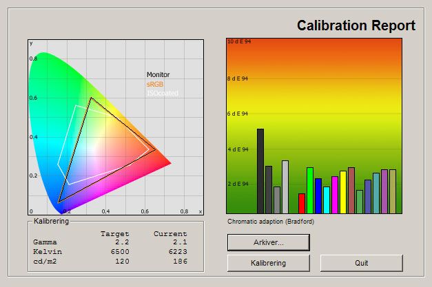

Калибровка Philips 8007

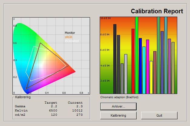

Ниже представлены результаты измерений Philips 8007 в Стандартном режиме при отключенной функции Eco.
Неудивительно, что при заводских настройках качество изображения довольно плохое. Погрешности цветопередачи очень заметны, многие цвета слишком яркие и перенасыщенные. Темные цвета слишком темные, чтобы приводит к потере деталей в темных сценах. Обратите внимание, что измеренная цветовая температуры оказалась выше 10000 градусов Кельвина, что приводит к слишком голубоватому и холодному изображению. Визуально была отмечена некоторая искусственная резкость, а отдельные детали наоборот были нечеткими.
Это происходит из-за завышенного уровня гамма-кривой и перенасыщенности цвета. Мы с удовольствием отмечаем наличие режимов ISF (дневной и ночной), которые должны обладать более точной передачей цвета. Посмотрим результаты измерений.
Точность цветопередачи значительно улучшилась. Гамма-кривая теперь очень близкая к целевому уровню (2,2), хотя и чуть низкая для ярких цветов (немного выше 2,0). Цветовая температура стала ниже 6500 градусов Кельвина, что делает изображение чуть красноватым. Уровень яркости составил до 186 кд/кв. м, что хорошо подойдет для дневного просмотра, но экран будет несколько чрезмерно ярким в вечернее время.
Все выглядит довольно внушительно. Дневной режим ISF должен понравиться даже взыскательным зрителям. Еще более его можно усовершенствовать за счет калибровки.
Откалиброванный ночной режим ISF дал аналогичные результаты с несколько более низким уровнем яркости и более точной гаммой для ярких цветов. Во время калибровки мы отключили ряд систем динамической обработки изображения, о чем будет сказано далее. Ниже приведены наши калибровочные настройки (очень близкие к настройкам дневного режима ISF).

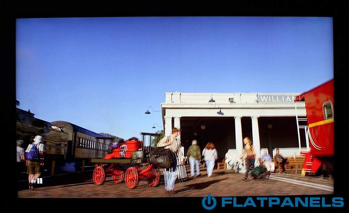

SD материалы смотрелись так, как и ожидалось. Телеканалы в низком разрешении выглядели мягче и менее впечатляюще, чем HD каналы, что было, конечно же, связано не с качеством телепрограмм, а с обеспечиваемым разрешением. Тем не менее, мы не обнаружили у Philips 8007 никаких проблем с отображением на экране материалов в SD разрешении.

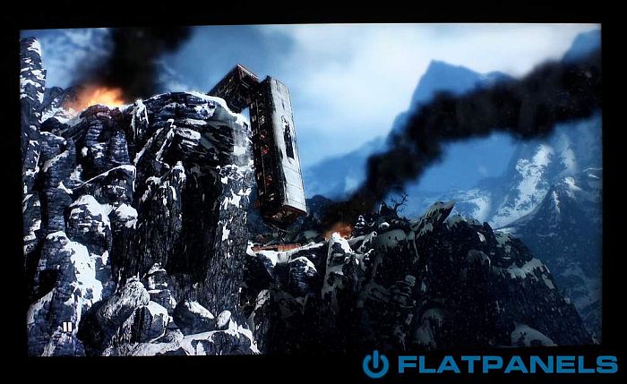

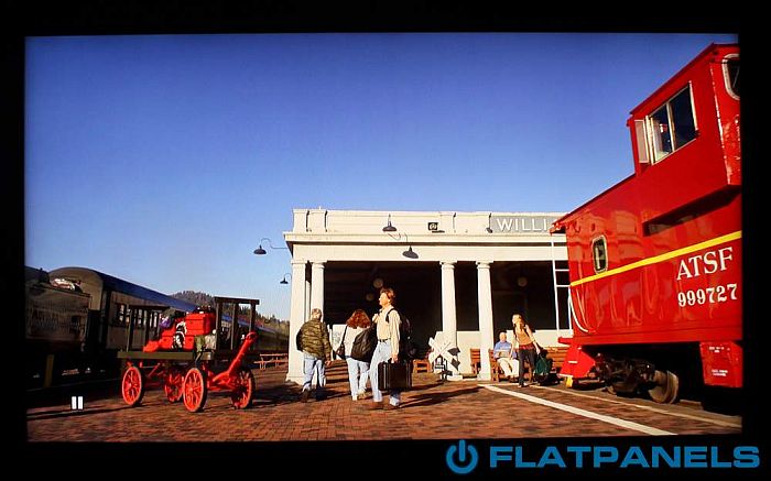

HD изображение выглядело, как и ожидалось, впечатляюще. Телевизор, в этом случае, не имеет явных проблем, но мы отметили в некоторых сценах небольшой шум и светлые цветовые полосы, что связано с отмеченными ранее проблемами градаций цвета. Это не связано с режимами изображения, так как недостаток проявляется во всех режимах, поэтому требуется усовершенствование цветовой обработки процессора. Тем не менее, HD материалы смотрелись великолепно и Philips 8007 соответствует уровню лучших современных ЖК LED моделей. Мы все еще считаем, что Samsung ES8000 обладает немного лучшей HD детализацией и то же самое верно для Panasonic DT50, но в целом между этими телевизорами нет явных различий при воспроизведении HD материалов.

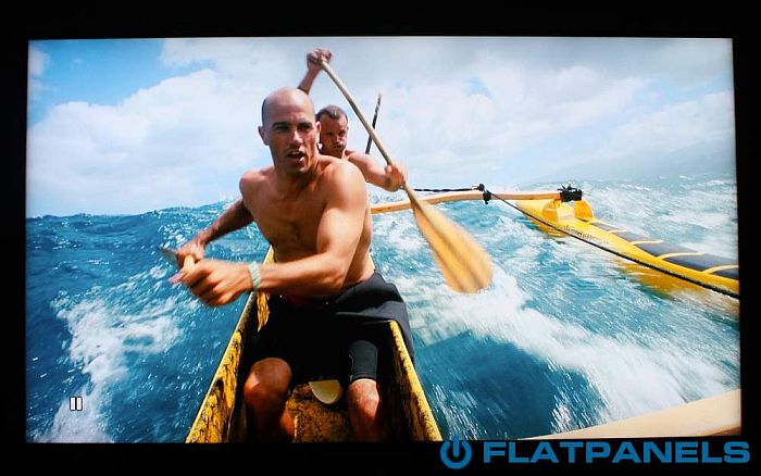

ЖК панель имеет достойное время отклика и мы не испытали распространенных проблем с размытием картинки. В наиболее требовательных тестах отмечали некоторые ореолы за движущимися объектами, но эти результаты нельзя считать тревожными и они не должны влиять на воспроизведение фильмов или игр. То, что мы несколько раз заметили нельзя отнести к значительным проблемам на реальных, трудных для воспроизведения материалах во время игры.
Philips использует систему сканирующей LED подсветки (как и любая другая среднего и высокого класса ЖК LED модель сегодня), что помогает снижать размытие. Но мы предпочитаем отключать систему Perfect Natural Motion, которая мало чем отличается от прежних систем Philips для кадровой интерполяции с частотой 800 Гц. Она более плавно представляет движущиеся объекты за счет добавления промежуточных, искусственно получаемых кадров. Но такой метод придает изображению в фильмах некоторую искусственность, картинка выглядит ненатурально.

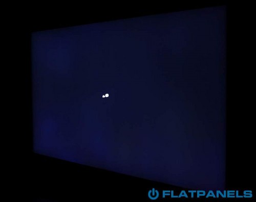

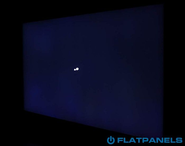

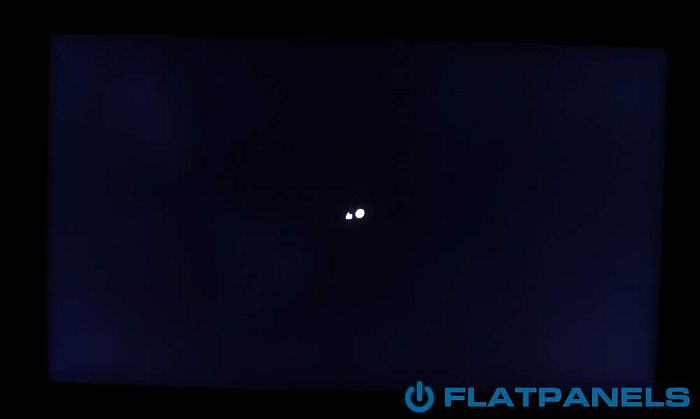

Были заметны мягкие светлые пятна, но не вызывающие особого беспокойства. Однородность подсветки довольно хорошая, но не идеальная. Это именно то, что вы должны ожидать от современной модели ЖК телевизора с системой боковой светодиодной подсветки.

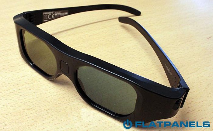

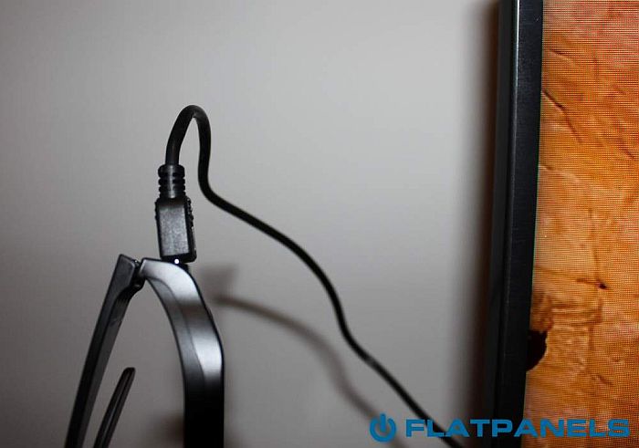

В телевизорах Philips 8007 используется активная 3D технология с достаточно дорогими 3D очками затворного типа. В комплекте с телевизорами имеется двое очков.

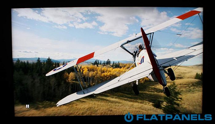

Качество 3D изображения было ожидаемым. Все производители 3D ЖК телевизоров в нынешнем году усовершенствовали свои 3D технологии. В сравнении с первым поколением 3D моделей понижен уровень перекрестных помех, но они все еще есть. Они уже не раздражают при просмотре фильмов, но если вы заядлый игрок, то заметите, ореолы вокруг 3D объектов. Перекрестные помехи все еще слишком заметные и они препятствуют приятному восприятию виртуальной реальности. Это относится не только к телевизорам Philips, но и ко всем другим маркам ЖК LED телевизоров сегодня.
В 3D также доступны режимы ISF с повышенной яркостью для того, чтобы компенсировать поглощение части светового потока линзами активных 3D очков. Цветопередача не идеальная. Cудя по всему, 3D очки влияют на цветопередачу, но 3D фильмы и игры выглядят менее искусственно и более правдоподобно с настройками ISF. Тем не менее, это не отменяет того факта, что перекрестные помехи все еще заметны.

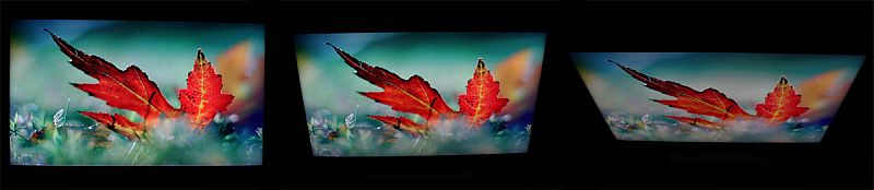

Углы обзора
Углы обзора на рассматриваемом образце можно считать средними. К сожалению, мы увидели, что цвет меняется, начиная с угла около 40 - 45 градусов. Зеленый становится бледнее, красный выглядят менее живо и в целом картинка получается в пастельных тонах. Это поведение очень похоже на телевизоры Sharp, так что вполне может быть, что в этом образце стояла ЖК панель Sharp. Вы сможете смотреть телевизор и под углом к экрану, но все же стоит предпочесть место в пределах + / - 25 градусов от центральной линии к экрану.
Глубина черного также падает при просмотре под углом, но это не критично в любом случае, потому что черный – не совсем черный, даже при нулевом угле обзора. Это естественная ситуация для ЖК LED телевизоров.

Углы обзора

Что касается качества изображения в режимах со стандартными заводскими настройками, оно все еще плохое. Такое положение сегодня является нормой для телевизионной индустрии. Но мы были приятно удивлены включением двух режимов ISF для ночного и дневного просмотра, которые предлагают очень достоверное изображение с очень небольшими цветовыми погрешностями. Такой возможности не хватало в телевизорах Philips на протяжении многих лет, поэтому мы приветствуем появление этих режимов и надеемся, что они будут представлены в будущих моделях телевизоров. Воспроизведение HD материалов великолепное, а время отклика выше среднего, что делает Philips 8007 приличным телевизором для просмотра спортивных трансляций и игр. Страстные игроки, вероятно, по-прежнему предпочтут плазменные телевизоры с более низкими значениями входной задержки. Мы заметили определенные, но не очень серьезные проблемы с градацией цвета. Также был отмечен коричневатый оттенок на темных цветах, который мы смогли уменьшить после калибровки, но проблема в некоторой степени остается. Кроме того, качество 3D изображения все еще недостаточно высокое из-за перекрестных помех (двоение изображения), но это верно для всех ЖК LED телевизоров с активной системой 3D.
