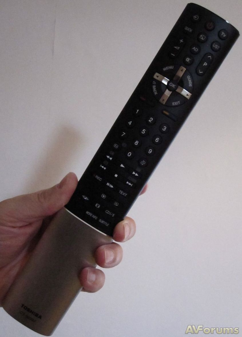

Еще более разгулялась фантазия дизайнеров при разработке пульта дистанционного управления, аналогичного в целом используемому ранее с самыми высококлассными телевизорами Toshiba. Практически, сдвигаемая металлическая крышка достаточно неудобна для пользователя. Когда крышка в верхнем положении, пульт неудобно держать в руке, когда внизу, пульт выглядит довольно нелепо длинным. Центр тяжести смещается вниз и, фактически, пульт больше напоминает средство самообороны. А кнопки представляются слишком маленькими. Короче говоря, это практически безрадостный слепок технологий, который должен был бы остаться на планшетах датских дизайнеров, где и был зачат.

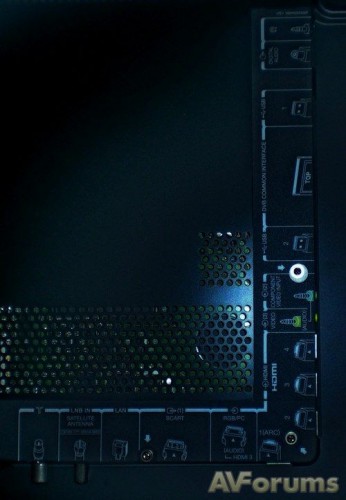

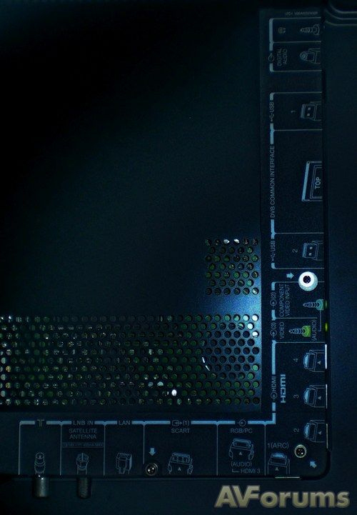

Если посмотреть на заднюю панель YL863, вы обнаружите все типы интерфейсных разъемов, которые можно ожидать на флагманском продукте. На боковой интерфейсной панели, предусмотрительно смещенной от края на 20 см, есть три входа HDMI. Удобным при настенном креплении окажется смотрящий вниз порт HDMI с возвратным аудиоканалом, который пригодится при наличии в доме аудио/видео ресивера. Кроме входов HDMI, есть возможность подключения источников компонентного видео, с соответствующим звуком, через имеющийся в комплекте адаптер, есть слот CAM, цифровой аудиовыход, гнездо для подключения наушников, два порта USB, один из которых может быть использован для записи видео на внешний жесткий диск. Направленные вниз входы включают: VGA для связи с ПК (с аудио); Scart (через адаптер), порт LAN и разъем для антенны.

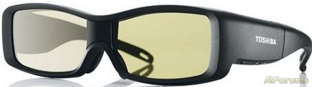

В комплекте с телевизором есть 3D очки FPT-AG01, которые были разработаны совместно с компанией RealD, всемирно известной по 3D системам в городских кинотеатрах. В отличие от большинства подобных систем, в этих очках используется принцип круговой, а не линейной поляризации, поэтому отклонения головы вбок в достаточно разумных пределах не приведут к чрезмерному цветовому сдвигу или потемнению наблюдаемого изображения. Мы нашли очки достаточно легкими и удобными, но обратили внимание на не очень широкую дужку между линзами, поэтому некоторым людям очки могут показаться тесноватыми, особенно при длительном просмотре. Эти 3D очки, как практически и все другие, привносят определенный желтый оттенок, но они достаточно эффективно предотвращают засветки и отражения, эффективно нейтрализуют мерцание, способствуя погружению в виртуальную реальность. В целом, это одни из самых удачных 3D очков активного затворного типа, из виденных нами моделей.

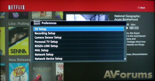

Визуальный графический интерфейс Toshiba для высококлассных телевизоров разделен на пять категорий: ТВ программы, Медиаплеер, Подключение, Функции и Настройки. Хотя на первый взгляд все выглядит достаточно просто и удобно, нам представляется, удобнее было бы объединить всю смарт функциональность под «одной крышей», т.е. медиаплеер, функции и подключения ТВ.
В разделе ТВ программ пользователи могут устанавливать таймеры и/или запись через первый порт USB на внешний жесткий диск, при условии, что это разрешено в процедуре настройки. Есть очень полезный поиск с выбором прогамм по жанру из EPG. В разделе подключений есть виджеты и доступ к новому порталу Toshiba в интернет. Следующий раздел меню Функции дает доступ к подменю таймеров. И, наконец, в медиаразделе предоставляется доступ к настройкам медиаплеера, подменю Фото, Видео и Музыки для использования контента получаемого через порт USB или пересылаемого по сети. Меню Настройки обеспечивает доступ к регуляторам Изображения и Звука, а также Системным параметрам и Личным настройкам, где запоминаются ваши предпочтительные параметры. Предпочтение пункт имеет опции для 3D, включая тестовый шаблон, что, казалось, не служить гораздо цели.

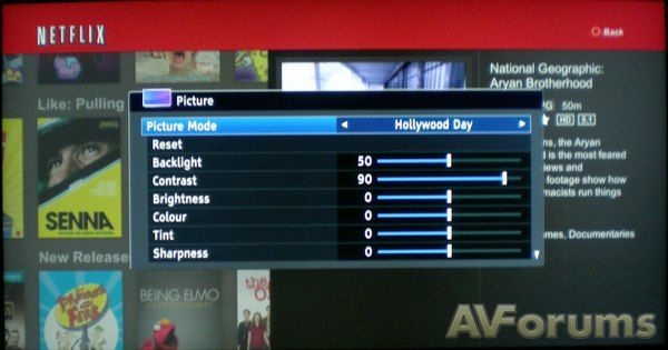

Меню Изображение WL863 включает несколько дополнительных опций для системы автокалибровки Toshiba, которых не было ранее. Кроме опций автокалибровки и стандартных регуляторов Подсветки, Контрастности, Четкости и Яркости есть разнообразные режимы изображения, среди которых Hollywood день и ночь, которые являются аналогами дневных и ночных режимов THX или isf. Есть два дополнительных раздела меню настроек: Дополнительные настройки (Advanced Setting) и настройки режима эксперт (Expert Picture Setting). В дополнительных настройках есть многочисленные опции CMS Toshiba, отмеченные как Мастер цвета, Цветовая температура, Настройки датчика автоподстройки яркости, Регулятор LED подсветки, Уровень Черного/Белого, Уровень гаммы, Шумопонижение, технологии Resolution+ и Active Vision M800. В меню мастера изображения (Expert Picture) есть RGB фильтр, позволяющий быстро настроить цветность и оттенок, используя тестовый диск и синий фильтр. Можно выбирать между декодированием цвета BT.601 и BT.709 или выбрать автоматическое определение. Отсюда мы также можем откалибровать шкалу серого, применяя 2-х или 10-ти точечные регуляторы Баланса Белого, а также использовать инструменты калибровки в сочетании с требованиями к настройке цвета и гаммы. Более подробно разберемся с этим позже. Наконец, есть опция Контроль Визуализации, которая производит графики средней яркости изображения (APL) и гаммы, что удобно и, в общем, вполне достаточно.
Вкладка Настройка Системы включает выбор языка и страны, все настройки. В меню звука есть стандартные ползунковые регуляторы баланса и шумоподавления Dolby с настройками для низкого и высокого уровня или отключения. По умолчанию используется низкий уровень воздействия. Лучше отключить его для всех, кроме самых низкокачественных, источников сигнала. Есть регулятор громкости для наушников, а среди дополнительных настроек звука – эквалайзер и некоторые опции объемного звучания.

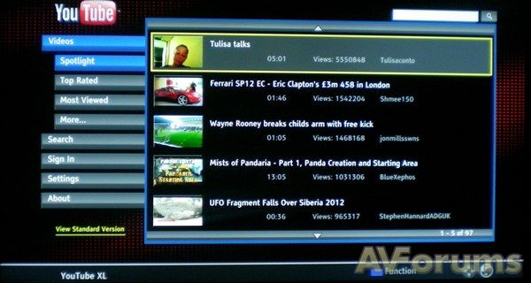

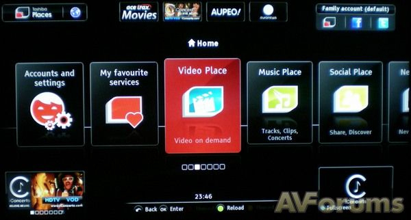

Смарт-функциональность обеспечивает доступ через интернет к порталу Toshiba Places и через него к ряду видеосервисов. Среди них есть ряд новых сервисов, а также обеспечивается доступ к социальным сетям и приложению Picasa.

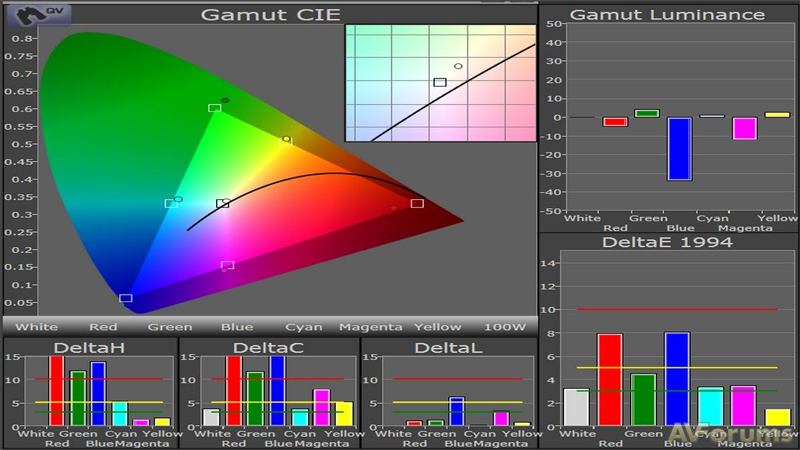

Измерения при заводских настройках

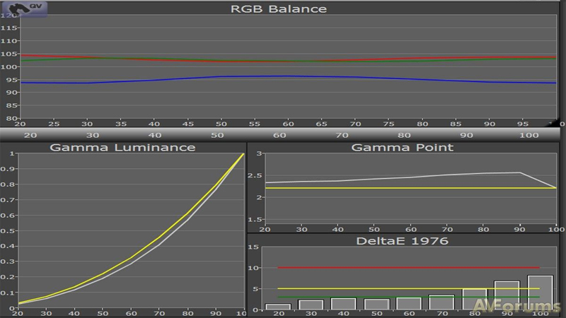

При выполнении обычного набора измерений не стало неожиданностью то, что наиболее близкими к стандартам реалистичного изображения оказались дневной и ночной режимы Hollywood, разница между ними лишь в том, что в дневном режиме уровень подсветки повышен. Как почти у всех телевизоров Toshiba с режимами Hollywood, гамма-кривая проходит выше, чем мы хотели бы, но шкала серого в целом хорошая, если не сказать больше. Мы заметили небольшой желтоватый тон кожи, чего и можно было ожидать, учитывая завышенное расположение кривых зеленого и красного цвета и небольшой дефицит в синем.
Однако данный факт не является основанием для беспокойства, т. к. 10-ти точечный регулятор баланса белого у Toshiba один из лучших, также как и система управления цветом (CMS). Одним из основных недостатков Toshiba оказался недостаточно насыщенный красный цвет, и мы полагали, что проблема в программном обеспечении, а не в ограничениях панели. Так что же дали несколько доработок программного обеспечения для YL863?
Считаем, что абсолютно ничего. В действительности, сравнивая эти результаты с теми, что демонстрировал ранее WL863, можно говорить об идентичности результатов с небольшими вариациями. Таким образом, мы перешли к рассмотрению возможностей CMS и доступности основных регуляторов.

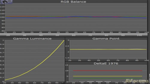

Калибровка

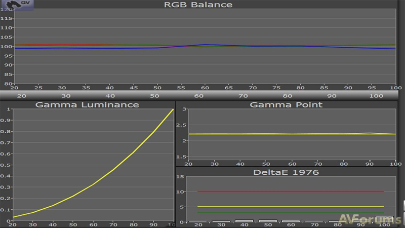

Калибровка шкалы серого и гаммы прошла великолепно, а используя 10-ти точечный регулятор баланса белого с небольшой подстройкой регулятора уровня гаммы, мы смогли добиться образцовых показателей:
Шаблон шкалы серого быстро подтверждает идеальный нейтралитет.
Нет необходимости в представлении здесь калиброванной цветовой гаммы, так как мы обнаружили, что Мастер цвета создает блочные эффекты на изображении и непригоден для использования. Мы могли бы смягчить насыщенность красного цвета, немного повысив его яркость с использованием общего регулятора цвета, но при этом возросли бы погрешности в зеленом цвете, что является еще более неприемлемым для наших глаз, так что нам пришлось оставить все как есть. В действительности это не такая большая проблема, как может показаться. Цвета были все же вполне правдоподобны, а нейтральность шкалы серого является более важной, но хотелось бы видеть дальнейшие улучшения и в производительности ЖК панели.
