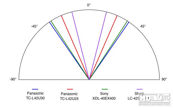

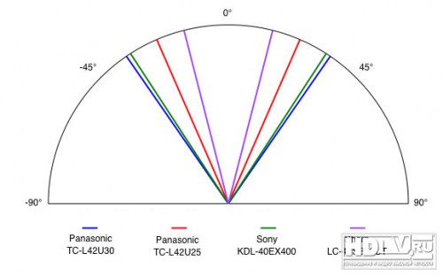

Угол обзора
Не имеет особого значения
Все производители ЖК телевизоров заявляют о широких углах обзора у своих телевизоров, при этом многие заявляют 178 градусов или аналогичные значения. Что подразумевает возможность просмотра под таким углом относительно плоскости экрана. Это почти всегда глупость. В большинстве случаев, да, изображение можно рассматривать под таким углом, но контрастность и точность цветопередачи, радикально отличаются от тех, что вы видите сидя непосредственно напротив экрана.
Реально, только плазменные телевизоры обладают широкими углами обзора, с постоянным качеством изображения. Вслед за плазмой идут ЖК дисплеи на базе панелей типа IPS, которые предлагают аналогичные плазменным углы обзора, но они имеют несколько меньшие контрастность и уровень черного, в сравнении с другими ЖК технологиями.
Если у вас широкий диван перед телевизором или любимое кресло стоит в стороне от экрана, большинство ЖК дисплеев не для вас.
